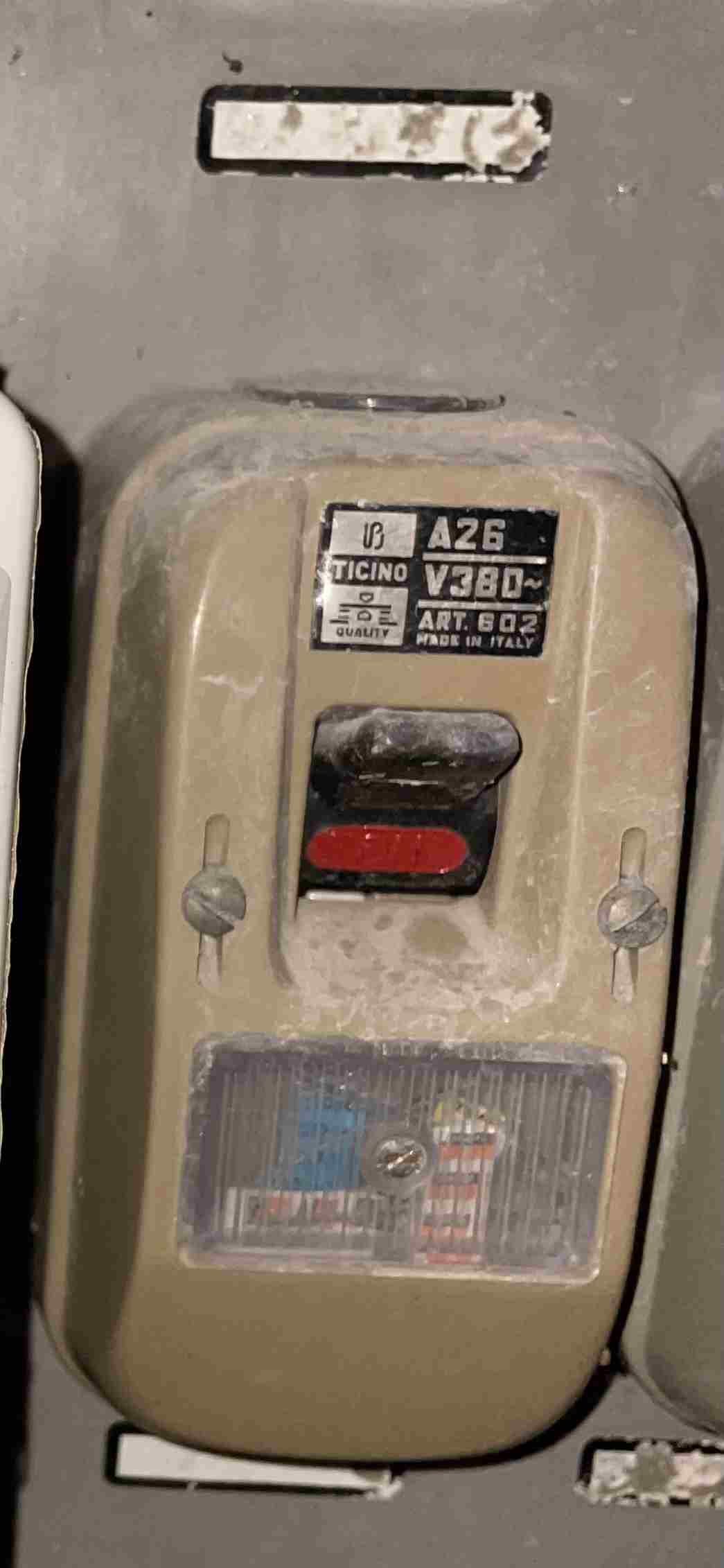

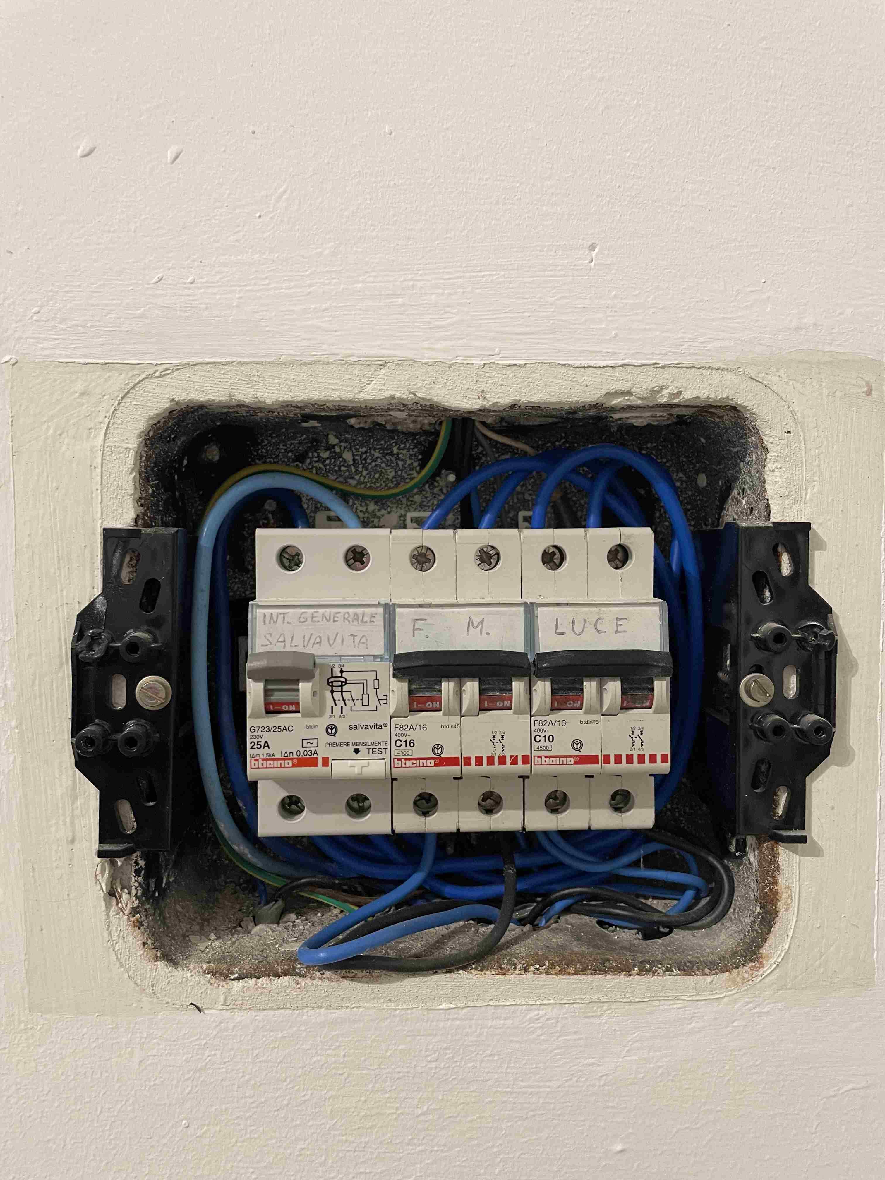

Fracicc Inserito: 4 maggio 2024 Segnala Inserito: 4 maggio 2024 Ciao a tutti, vi espongo il mio dubbio: Sto pensando di montare un piano ad induzione nella mia cucina. Ho da poco una casa al mare da 50mq con A/C, boiler elettrico, forno, frigo con freezer. L’impianto elettrico esistente è il seguente: 6mmq—> Differenziale da 25A — 4mmq—> Magnetotermico C16 — 4mmq—> Magnetotermico C10 Ho acquistato un piano a induzione della Bosh da 3kw/h con già presa Schuko. Volevo aggiungere un magnetotermico C16 dopo l’esistente (tramite un cavo da 4mmq) dedicato solo al piano a induzione (arrivandoci con un 2,5mmq). Ho aumentato i Kw del contatore a 4,5kW. E’ corretto il mio ragionamento o devo sostituire anche il differenziale da 25A? Grazie a tutti del contributo Francesco
max.bocca Inserita: 4 maggio 2024 Segnala Inserita: 4 maggio 2024 Già un differenziale da 25A con due magnetotermici 10+16A > 25A Ma prima del differenziale cosa c'è?
reka Inserita: 5 maggio 2024 Segnala Inserita: 5 maggio 2024 è un diff puro? in questo caso hai per caso un magnetotermico in partenza tra contatore e quadro? ma è roba vecchia? perchè tutto elettrico con un solo differenziale non è il massimo.
Fracicc Inserita: 10 maggio 2024 Autore Segnala Inserita: 10 maggio 2024 Il 04/05/2024 alle 18:34 , max.bocca ha scritto: Già un differenziale da 25A con due magnetotermici 10+16A > 25A Ma prima del differenziale cosa c'è? Prima del differenziale c'è un vecchio Bticino a26 v380 art. 602 che sostituirei con un differenziale da 25A
Fracicc Inserita: 10 maggio 2024 Autore Segnala Inserita: 10 maggio 2024 Il 05/05/2024 alle 10:03 , reka ha scritto: è un diff puro? in questo caso hai per caso un magnetotermico in partenza tra contatore e quadro? ma è roba vecchia? perchè tutto elettrico con un solo differenziale non è il massimo. Prima del differenziale c'è un vecchio Bticino a26 v380 art. 602 che sostituirei con un differenziale da 25A. Ti allego le foto del quadro elettrico dove aggiungerei il magnetotermico C16 (tramite un cavo da 4mmq) dedicato solo al piano a induzione (arrivandoci con un 4mmq)
Livio Orsini Inserita: 11 maggio 2024 Segnala Inserita: 11 maggio 2024 8 ore fa, Fracicc ha scritto: e c'è un vecchio Bticino a26 v380 art. Bellissimi interruttori, robustissimi; la versione con fusibili è ancora oggi un ottimo protettore per partenza linea.
