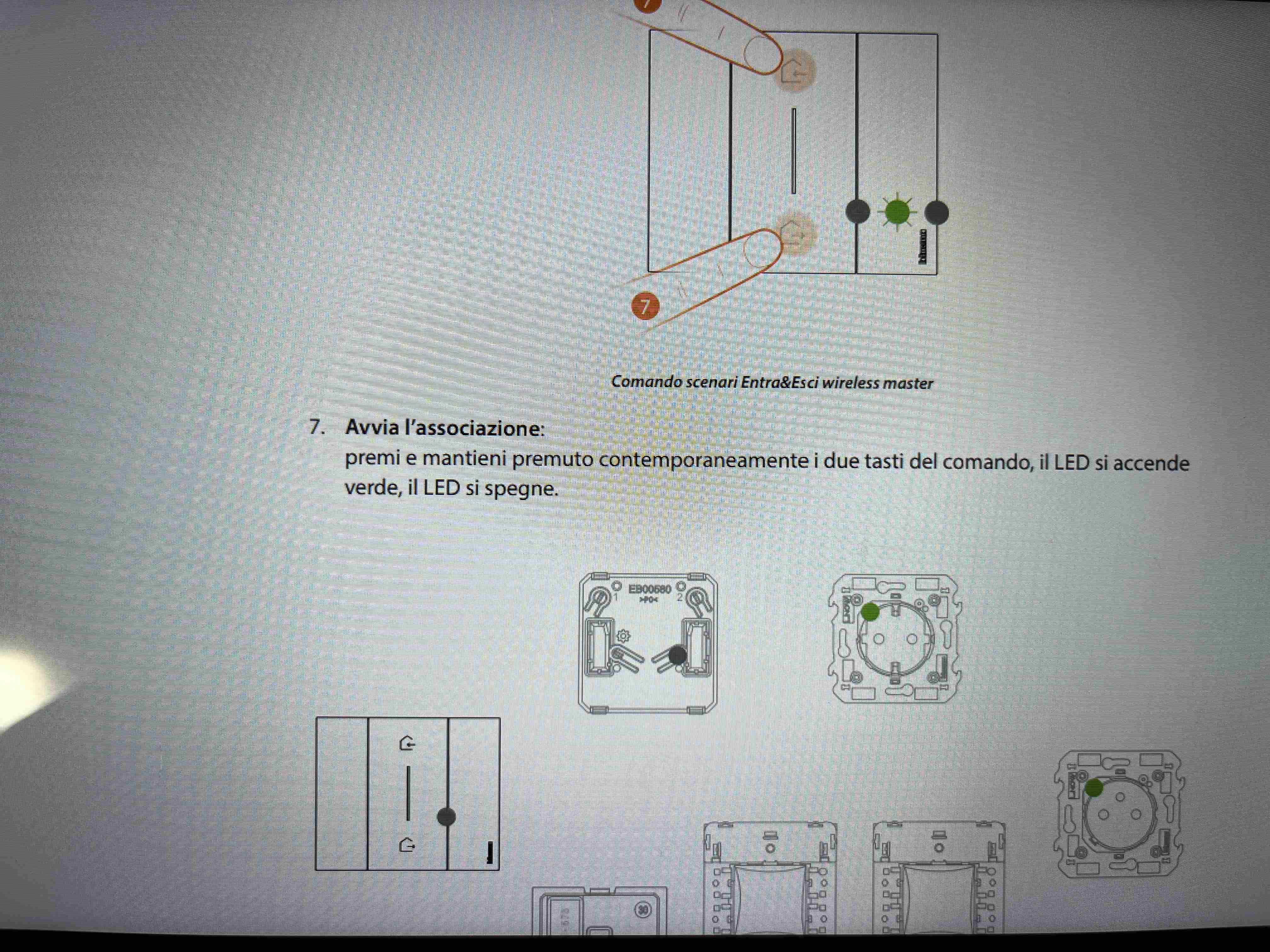

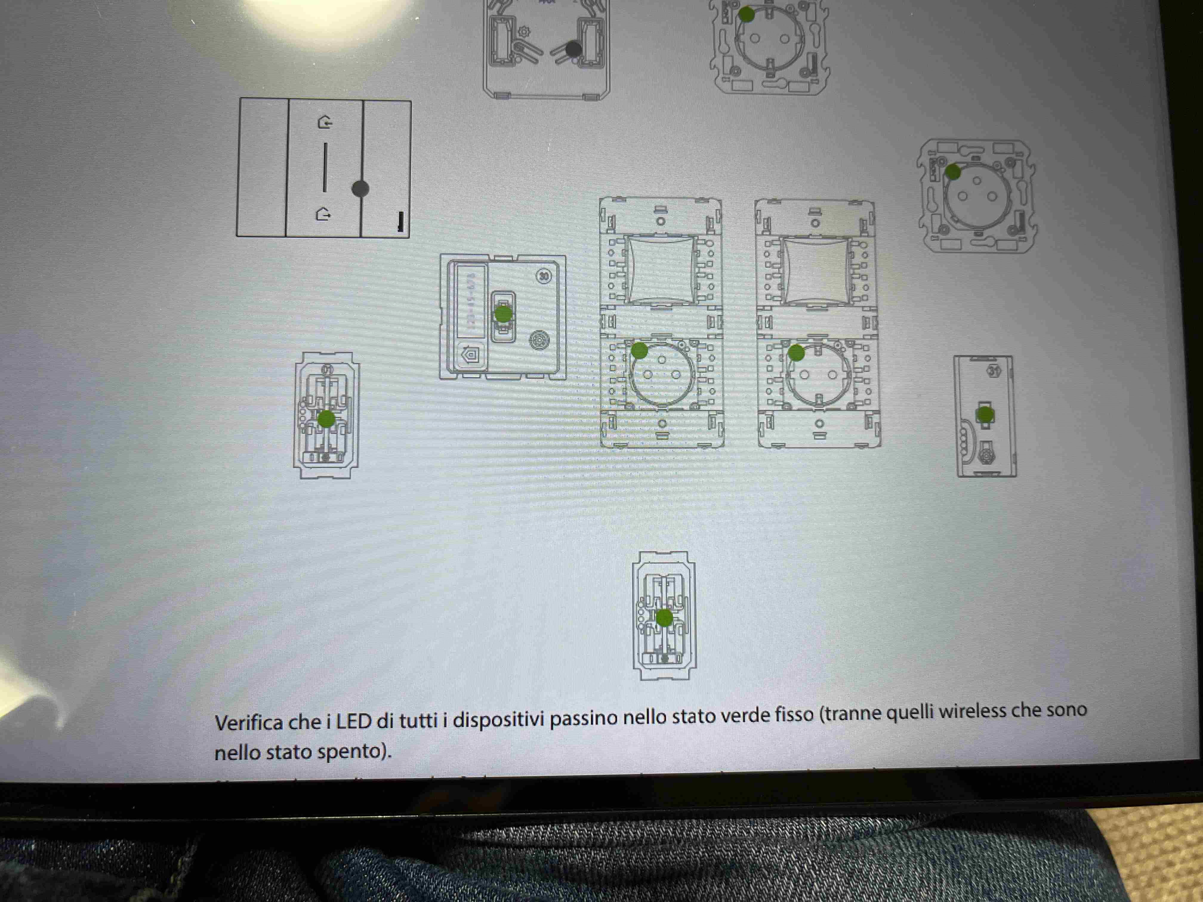

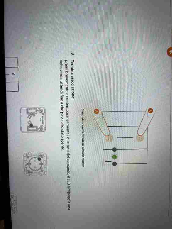

Reset modulo Entra/Esci Btcino K4570CWI
Ciao a tutti
ho erroneamente fatto un reset al modulo connesso entra/esci e adesso non riesco a farlo connettere al gateway.
Qualcuno conosce la procedura di associazione?
Ho il gateway perfettamente funzionante, con tapparelle e qualche deviatore già connesso.
Per favore, aiutatemi
Stefano
Stefano Dalmo
Questo porta  il comando entra esci alle impostazioni di fabbrica
  • premere il reset sul comando entra/esci fino a quando diventa rosso
  • il rosso lampeggia per qualche secondo, diventa verde e quindi si spegne
Stefano Dalmo
Stefano Dalmo
Stefano Dalmo
Stefano Dalmo
Nel caso non vada a buon fine  , togli tensione per un minuto e riprendi tutto da capo  .
Reset gateway
Premere e mantenere premuto il pulsante reset , il LED lampeggia blu, poi si spegne, poi diventa rosso. A questo punto rilascia il pulsante. Il LED diventa rosso fisso. Il reset è eseguito.
Modificato: da Stefano Dalmo
  • 2 months later...
Mille grazie Stefano
stavo facendo un grave errore.
Nel modulo entra/esci andavo a premere il tasto inferiore con raffigurato l'ingranaggio.
Non avevo capito che il tasto reset era quel forellino piccolo, sempre nella parte inferiore; Mi sembrava un secondo led, che si accendeva solo in caso di reset.
Mi sento in dovere di scusarmi 😅
Ho ripreso dopo tempo a cercare di risolvere il problema, ma ero stufo.
Oggi se n'è presentato uno nuovo, ovvero che non riesco a connettere google home con i dispositivi Legrand- Netatmo - BTicino.
L'errore è il seguente: "Impossibile raggiungere Legrand- Netatmo - BTicino. Riprova"
Stefano
Modificato: da corrias91
implemento testo
Stefano Dalmo
Scusa , ma devi aprire una nuova discussione .
grazie
