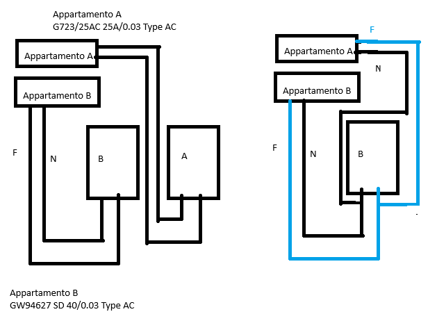

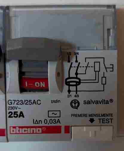

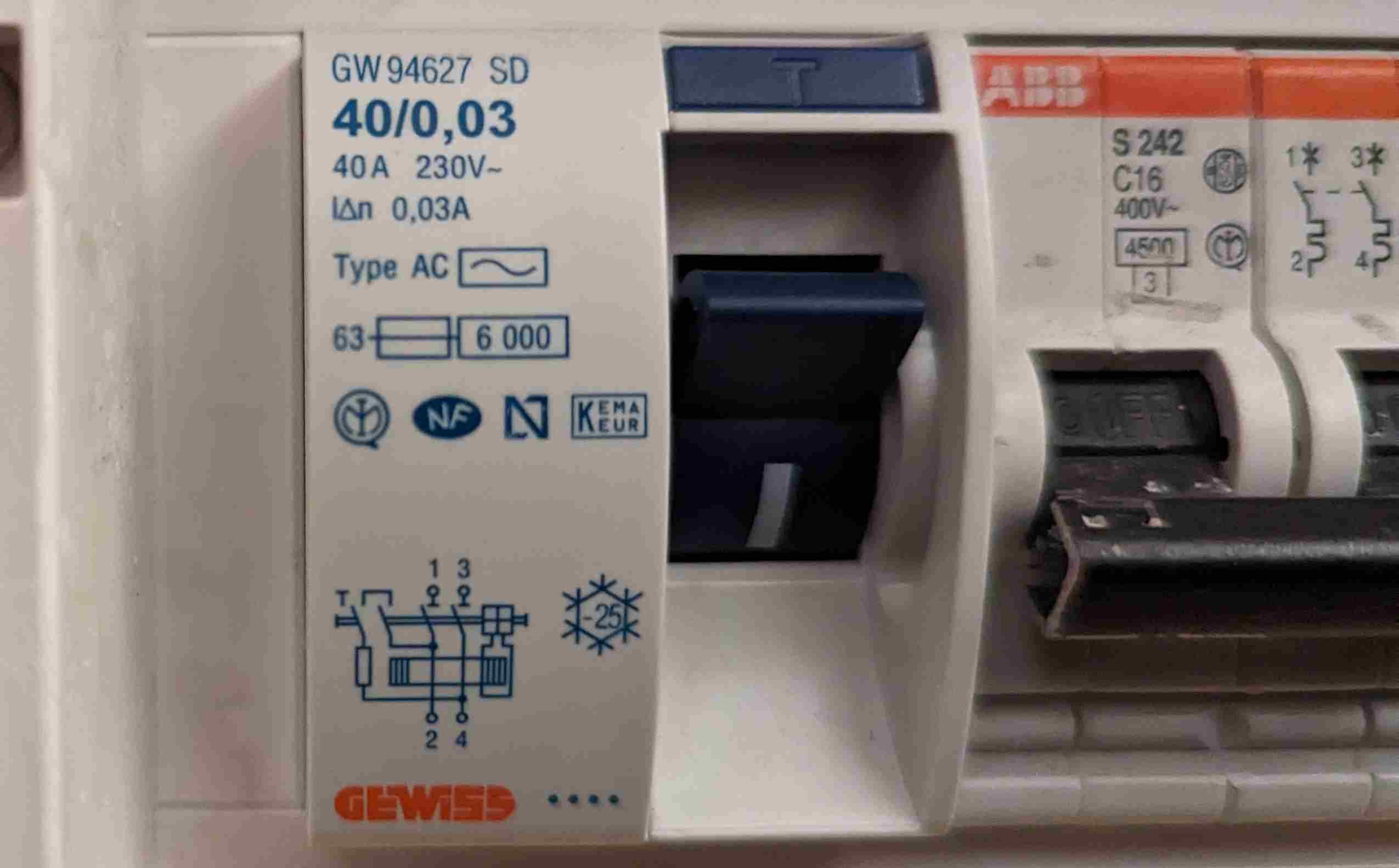

Spostamento contatore per fotovoltaico
Ragazzi, ho già chiesto autorizzazione per chiudere contatore vecchio, dove c'è l'impianto fotovoltaico di un appartamento non più abitato.
Chiesto alla gse di spostare il fotovoltaico all'altro appartamento, mi hanno risposto che loro non se ne occupano e di chiamare un elettricista.
Ora io vorrei farlo da me, in quanto i due contatori (vecchio e nuovo) sono vicini, basta staccare i cavi del fotovoltaico dal vecchio e attaccarli al nuovo (staccando ovviamente prima il generale del fotovoltaico), oppure c'è da fare altro?
fisicamente si, ma non puoi allacciare un impianto fotovoltaico al tuo contatore così per così, c'è un iter burocratico e credo che non sia fattibile in proprio.
era forse più comodo volturare il contatore chiuso a tuo nome e chiudere il tuo.
4 ore fa, reka ha scritto:
fisicamente si, ma non puoi allacciare un impianto fotovoltaico al tuo contatore così per così, c'è un iter burocratico e credo che non sia fattibile in proprio.
era forse più comodo volturare il contatore chiuso a tuo nome e chiudere il tuo.
SI, tutto in modo regolare ho fatto. Ho già avuto autorizzione per disallaccio e allaccio. e pratica GSE finalizzata.
Il mio vecchio contatore andrà chiuso e la F e N che escono, le morsetto alla F e N dell'altro contatore, dove c'è anche l'mpianto fotovoltaico.
Ho allegato una immagine, a SX situazione vecchia a DX situazione nuova dove scatta il salvavita dell'appartamento una volta collegato tutto. Ho messo i modelli del salvavita degli appartamenti.
Non capisco perchè scatti il salvavita.
Maurizio Colombi
E non puoi attaccare due appartamenti sotto lo stesso contatore...
E rischi l'ergastolo se lo fai...
E se esce un controllo rischi che ti sequestrano: casa, macchina, mobili, moglie, conto in banca e tutto quello che mi sono scordato...
E se ti va a fuoco la casa o viene un terremoto o un'alluvione non hai nessun risarcimento...
E tutto quello che mi sono scordato e che qualcuno aggiungerà.
Maurizio Colombi
P. S. E il neutro è blu e la fase nera...
1 ora fa, Maurizio Colombi ha scritto:
E non puoi attaccare due appartamenti sotto lo stesso contatore...
E rischi l'ergastolo se lo fai...
E se esce un controllo rischi che ti sequestrano: casa, macchina, mobili, moglie, conto in banca e tutto quello che mi sono scordato...
E se ti va a fuoco la casa o viene un terremoto o un'alluvione non hai nessun risarcimento...
E tutto quello che mi sono scordato e che qualcuno aggiungerà.
Non rischio prorpio nulla, sono piani di una villa unifamiliare. tutto regolare, documentato.
Al gse immagino dovrai comunicare il pod del gruppo di misura e il gestore intervenire per riprogrammare lo stesso..   Se lasci aperto il lato AC del fotovoltaico quale salvavita interviene? Prima di fare lo scambio hai aperto il sezionatore lato dc?
Modificato: da ilsolitario
13 minuti fa, ilsolitario ha scritto:
Al gse immagino dovrai comunicare il pod del gruppo di misura e il gestore intervenire per riprogrammare lo stesso..   Se lasci aperto il lato AC del fotovoltaico quale salvavita interviene? Prima di fare lo scambio hai aperto il sezionatore lato dc?
abbiamo fatto tutto, a regola, una voltura,comunicazione GSE, e tutto il resto.
Devo solamente collegare l'appartamento A che non ha il fotovoltaico, al contatore B dell'appartamento B che ha il fotovoltaico. (come da foto)
Io messo in OFF tutto  l'impianto del fotovoltaico, e i contatori del gestore A e B , staccato B e attaccato tutto in A. Riaccendo tutto, ma scatta il salvavita dell'appartamento A.
potrebbe essere il salvavita troppo sensibile?
ma tu hai semplicemente preso F-N in arrivo dal fotovoltaico, li hai tolti dal contatore staccato e li hai messi sotto il tuo?
onestamente non capisco lo schema
2 ore fa, reka ha scritto:
ma tu hai semplicemente preso F-N in arrivo dal fotovoltaico, li hai tolti dal contatore staccato e li hai messi sotto il tuo?
onestamente non capisco lo schema
lo schema è semplice, due contatori su strada del gestore elettrico. devo passare tutto dal contatore A verso contatore B.
Al momento ogni appartamento funziona normalmente indipendente. Se sposto su contatore B, scatta il salvavita dell'appartamento B modello G723/25AC
troppo semplice forse
sarebbe meglio uno schema filare più di quello "topografico" che hai fatto.
se succede quello che dici o fai qualche errore oppure il differenziale che salta è già bello carico quindi collegando la linea in più raggiungi il limite di dispersioni di base che lo fanno saltare.
16 minuti fa, reka ha scritto:
troppo semplice forse
sarebbe meglio uno schema filare più di quello "topografico" che hai fatto.
se succede quello che dici o fai qualche errore oppure il differenziale che salta è già bello carico quindi collegando la linea in più raggiungi il limite di dispersioni di base che lo fanno saltare.
Non dovrebbe saltare anche quello dell'appartamento A, salvavita modello GW94627 SD ?
37 minuti fa, reka ha scritto:
troppo semplice forse
sarebbe meglio uno schema filare più di quello "topografico" che hai fatto.
se succede quello che dici o fai qualche errore oppure il differenziale che salta è già bello carico quindi collegando la linea in più raggiungi il limite di dispersioni di base che lo fanno saltare.
Non dovrebbe saltare anche quello dell'appartamento A, salvavita modello GW94627 SD ?
Salta solo i BTICINO
