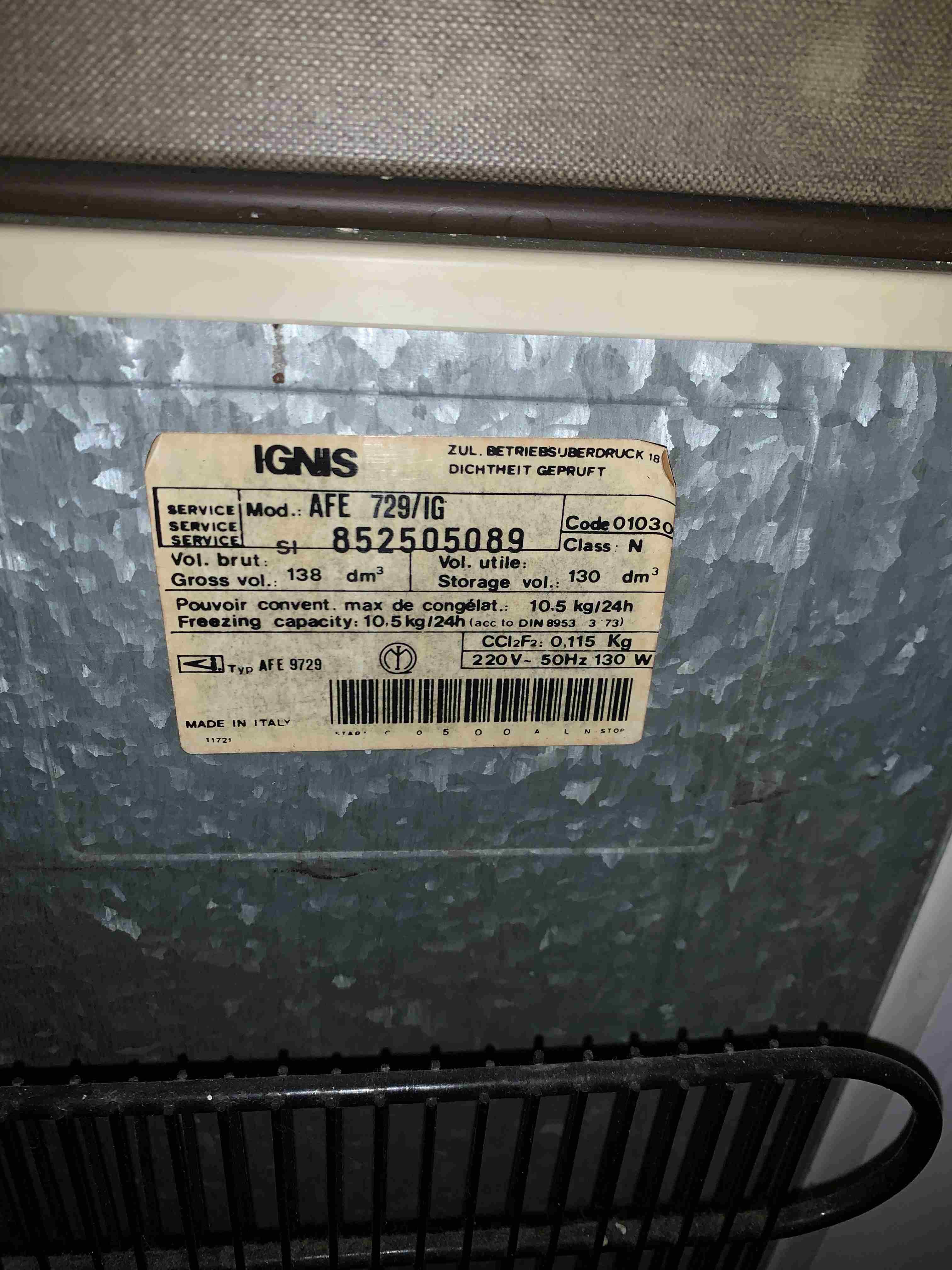

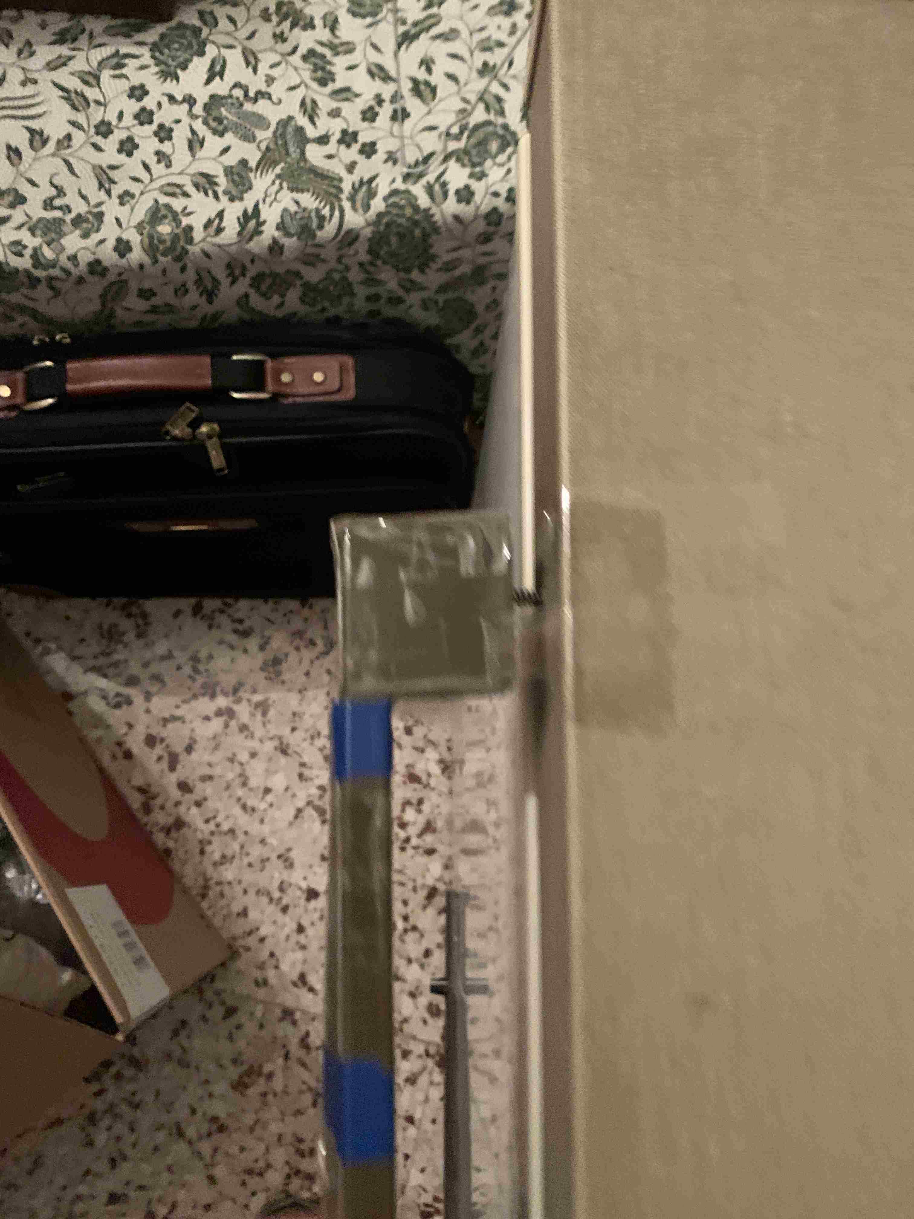

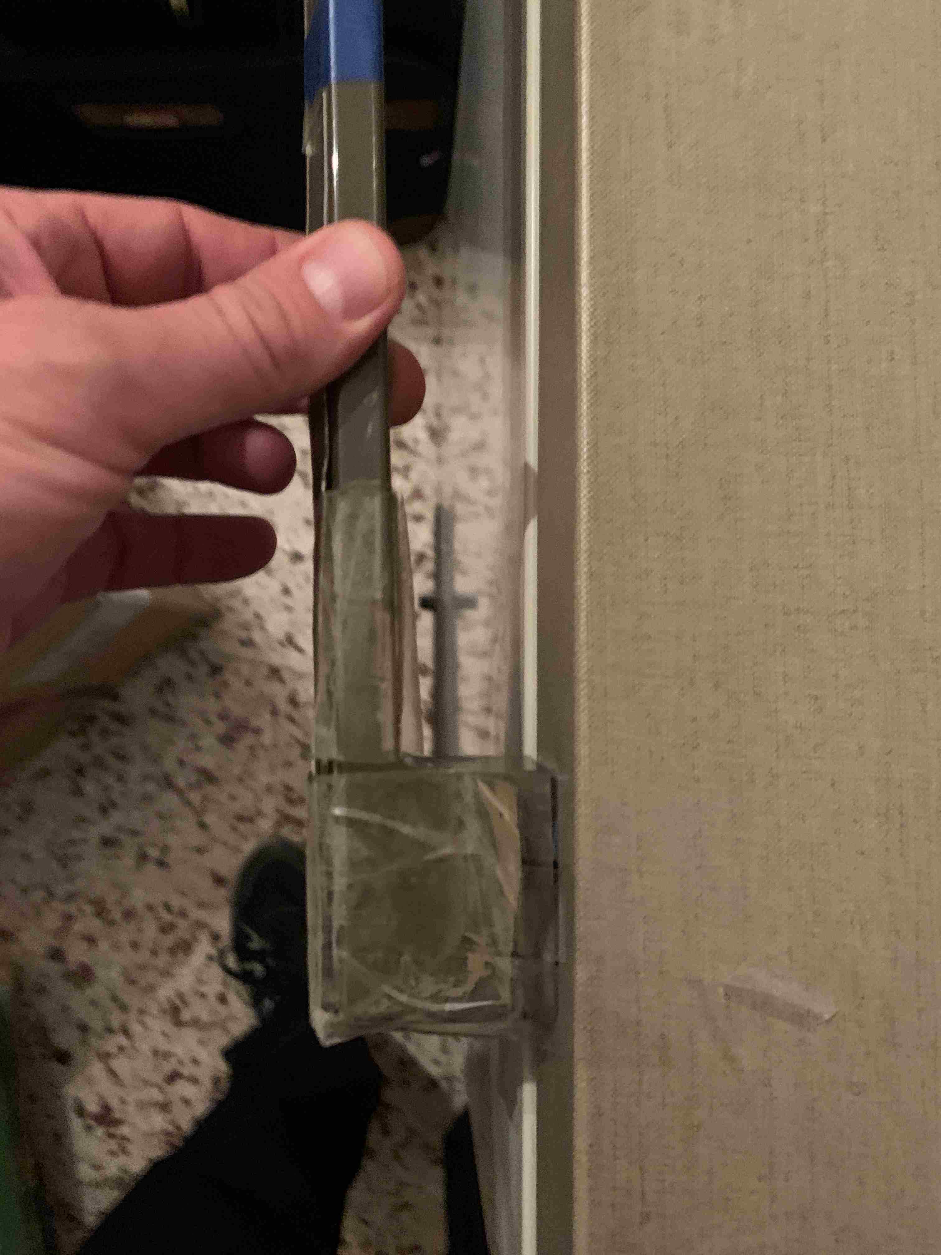

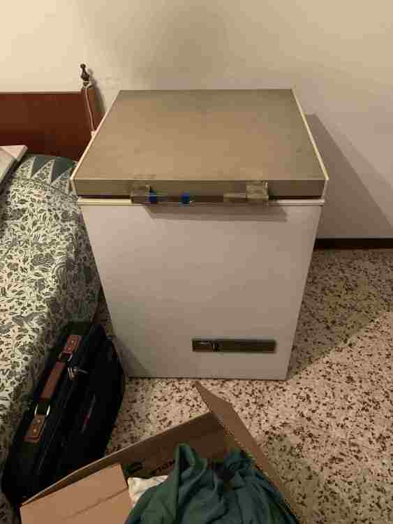

Riesumazione vecchio congelatore Ignis anni 70/80 con maniglia svitata
Un caro saluto a tutti. Come spesso capita, anche oggi devo aprire una discussione su qualcosa di molto datato:
nell'appartamento di mia nonna ho trovato questo congelatore Ignis, credo abbia almeno 40 anni perchè c'era già da un po' quando ero bambino, lo ricordo funzionante fino a circa 2 anni e mezzo fa (quando poi mia nonna si aggravò e smise di utilizzarlo).
La maniglia appare piuttosto svitata, ma non saprei come fare per avvitarla, infatti mia nonna già 20 anni fa ci aveva messo su del nastro adesivo per non farla staccare.
Per il resto l'apparecchio sembra in buone condizioni, forse le guarnizioni non aderiscono più benissimo, ma questo si scoprirà solo utilizzandolo.
Come posso fare per fissare la maniglia?
Altri consigli da darmi?
Capirete ormai come sono fatto... la roba che era della mia famiglia punto sempre a salvarla e recuperarla, anche in un'ottica di collezionismo... ma a me un congelatore a pozzetto servirebbe proprio e se posso averlo gratis, perchè no?
Dumah Brazorf
Togli tutto quel nastro adesivo, a quel punto la mascherina dovrebbe venir via e dovresti vedere la testa della viti.
di che periodo potrebbe essere? C'è modo di scoprirlo dall'etichetta?
Alessio Menditto
È caricato con R12, è molto vecchio, secondo me più di 40, 50 anni.
Molto, molto interessante! Io adoro questi elettrodomestici, duraturi e robusti! Speravo di vedere una data sul numero di serie, ma mi pare di non vedere nulla. Appena possibile provo ad accenderlo. Le guarnizioni vanno trattate in qualche modo per renderle più morbide? Non mi sembrano secche, ma mi pare facciano poca tenuta...
Stefano Dalmo
Rimettilo in moto , prima di fare  rianimazione , spesso stando fermi si bucano le tubazioni  interne.
In casa ho due frigo Ignis degli anni '70 (uno solo frigo e uno con la celletta a due stelle) che sono uno spettacolo 😎. Se raffredda ancora hai fatto bingo! 👍
Fino a due anni fa veniva usato! Ma che cos'è questa storia delle stelle?
Alessio Menditto
3 ore fa, UABC80 ha scritto:
In casa ho due frigo Ignis degli anni '70 (uno solo frigo e uno con la celletta a due stelle) che sono uno spettacolo
Piccolo OT ma non resisto, pensiamo se al giorno d’oggi i frigoriferi durassero come praticamente tutti come quelli fatti in quegli anni…ne vendi e ne compri uno che dura 50 o 60 anni… hai voglia cassa integrazione per le aziende produttrici…
Se stessimo ai criteri di Ardo, quell' "8525" potrebbe essere inteso come "fabbricato la venticinquesima settimana del 1985". 🤷🏻‍♂️
Dumah Brazorf
Epperò i nuovi frigo/congelatori consumano meno...
E chissà se l'isolamento termico è ancora valido. 🤷🏻‍♂️
Alessio Menditto
Sicuramente i nuovi compressori consumano meno, per l’isolamento si potrebbe pure applicare sopra all attuale dell isolante.
13 ore fa, Alessio Menditto ha scritto:
Piccolo OT ma non resisto, pensiamo se al giorno d’oggi i frigoriferi durassero come praticamente tutti come quelli fatti in quegli anni…ne vendi e ne compri uno che dura 50 o 60 anni… hai voglia cassa integrazione per le aziende produttrici…
In effetti comprendo benissimo il discorso e in parte concordo: se non rompi, non ripari o peggio ancora non vendi... se non ripari, non assumi, se non vendi, non assumi...
Forse una volta non si pensava a questo, ma oggi credo si sia arrivati al completo rovescio della medaglia, poichè in molte situazioni o si parla di attrezzi "usa e getta" oppure i Governi ti mettono in condizioni di disfarti di merce ancora funzionante (automobili, televisori, caldaie ad esempio). Ad esempio sto facendo desistere mio padre dal buttare in discarica un TV CRT da 32 pollici funzionante, solo perchè sostituito con uno più moderno... quello che non sopporto è il fatto che roba funzionante o riparabile venga gettata via in una discarica, senza contare poi che la mia passione per la roba "vecchiotta" e il legame con l'attrezzatura che era della mia famiglia non sono semplici passioni, ma pura malattia.
Sgomberato il campo dalle questioni "polemico-affettive", credo lunedì di poter effettuare qualche prova di funzionamento, unitamente al tentativo di sistemare la maniglia.
Aggiornamento: grazie ai vostri consigli, ho riparato la maniglia e ho avviato il congelatore, il compressore gira regolarmente e nel giro di circa 20 minuti la parte bassa era già quasi congelata, quindi l'apparecchio funziona.
Il motore è un pochino rumoroso e sento come un rumore gi "goccioline" mentre gira, ma presumo sia normale. Il coperchio ho l'impressione che chiuda correttamente, ma le guarnizioni mi sembra che non aderiscano in maniera perfetta, tant'è vero che è necessario esercitare un peso per farle aderire perfettamente.
Per il resto, un apparecchio molto robusto e che presto verrà riutilizzato.
Alessio Menditto
Tranquillo ci seppellirà, quando saremo tutti morti lui continuerà ancora a funzionare.
Il 6/5/2024 alle 22:04 , Alessio Menditto ha scritto:
È caricato con R12, è molto vecchio, secondo me più di 40, 50 anni.
Wikipedia dice che è stato usato fino agli 90, non specifica per che impiego però.
Alessio Menditto
Giusto per cenni storici, i gas tipo 12 e 22, erano compatibili con gli olii minerali dei compressori, che non erano igroscopici come gli attuali, quindi l’olio non si ossidava praticamente mai e non si corrodeva l’avvolgimento del compressore (ecco perché adesso se non si fa un vuoto profondo i compressori “bruciano” con molta più frequenza di un tempo.
Inoltre il 12 specialmente, era un gas che non rendeva granché proprio perché scaldava poco, e i compressori rimanevano molto più freddi di adesso, ulteriore motivo perché duravano di più.
