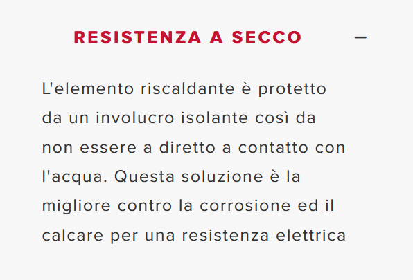

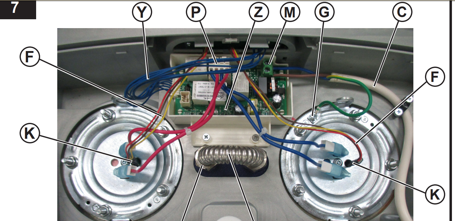

plcrazy Inserito: 6 maggio Segnala Share Inserito: 6 maggio Buongiorno, Come da titolo, lo se che non si deve fare, ma ho comprato un Ariston Velis e devo accenderlo per un 5 minuti massimo per fare un'operazione col wifi. Questo puo' creare problemi? Il boiler non e' mai stato usato ed ha il controllo della temperatura, potrei abbassare la temperatura al minimo e tenerlo accesso per qualche minuto? Grazie Link al commento Condividi su altri siti More sharing options...
Stefano Dalmo Inserita: 6 maggio Segnala Share Inserita: 6 maggio Se non vuoi fare danni stacca la resistenza . Il termostato controlla la temperatura dell'acqua non della resistenza . Attenzione!!! Link al commento Condividi su altri siti More sharing options...
mrgianfranco Inserita: 6 maggio Segnala Share Inserita: 6 maggio 3 ore fa, plcrazy ha scritto: accenderlo per un 5 minuti Ti giochi la resistenza se non gli fai dissipare il calore in acqua....ma non puoi farla a scaldabagno installato questa cosa col wifi? Link al commento Condividi su altri siti More sharing options...
plcrazy Inserita: 7 maggio Autore Segnala Share Inserita: 7 maggio (modificato) 11 hours ago, mrgianfranco said: Ti giochi la resistenza se non gli fai dissipare il calore in acqua....ma non puoi farla a scaldabagno installato questa cosa col wifi? @mrgianfranco infatti vorrei evitare danni, devo registrarlo sull'app per avere un rimborso di 200 euro, e' una promozione che dura fino a fine mese ma non avro tempo di farlo prima. In piu' questa e' una resistenza a vuoto, non e' immersa nell'acqua, e' la versione dry. 15 hours ago, Stefano Dalmo said: Se non vuoi fare danni stacca la resistenza . Il termostato controlla la temperatura dell'acqua non della resistenza . Attenzione!!! @Stefano Dalmo hai ragione non ci avevo pensato, si ma quindi quale sarebbe il problema? E' come se scaldasse l'acqua per 5/10 minuti. Per staccare la resistenza posso semplicemente disconnettere i due fili di fase su ognuna delle due resistenze? Modificato: 7 maggio da plcrazy Link al commento Condividi su altri siti More sharing options...
Alessio Menditto Inserita: 7 maggio Segnala Share Inserita: 7 maggio Ma non ho capito, è in garanzia? Se si non penso puoi aprire la carcassa per staccare i fili, io farei una telefonata in ditta a chiedere bene il da farsi. Link al commento Condividi su altri siti More sharing options...
plcrazy Inserita: 7 maggio Autore Segnala Share Inserita: 7 maggio 2 minutes ago, Alessio Menditto said: Ma non ho capito, è in garanzia? Se si non penso puoi aprire la carcassa per staccare i fili, io farei una telefonata in ditta a chiedere bene il da farsi. Si e' nuovo. Ora provo a chiamare Ariston. Link al commento Condividi su altri siti More sharing options...
Alessio Menditto Inserita: 7 maggio Segnala Share Inserita: 7 maggio Eh mi sembra meglio. Link al commento Condividi su altri siti More sharing options...
plcrazy Inserita: 7 maggio Autore Segnala Share Inserita: 7 maggio (modificato) 47 minutes ago, Alessio Menditto said: Eh mi sembra meglio. No ma sono veramente inutili, dicono solo che bisogna fare la procedure di registrazione del boiler tramite app prima di fine mese. Vedo se riesco a parlare direttamente con un tecnico nel pomeriggio. Altrimenti devo cercare di caricarlo con un po' d'acqua per accenderlo e poi lo risvuoto per l'installazione finale. Modificato: 7 maggio da plcrazy Link al commento Condividi su altri siti More sharing options...
Alessio Menditto Inserita: 7 maggio Segnala Share Inserita: 7 maggio 17 ore fa, plcrazy ha scritto: devo accenderlo per un 5 minuti massimo per fare un'operazione col wifi Ma scusa, c’è scritto da qualche parte che il boiler deve essere vuoto? Link al commento Condividi su altri siti More sharing options...
plcrazy Inserita: 7 maggio Autore Segnala Share Inserita: 7 maggio 8 minutes ago, Alessio Menditto said: Ma scusa, c’è scritto da qualche parte che il boiler deve essere vuoto? No, ma e' nella scatola ancora e non riesco a riempirlo facilmente perche' l'impianto non e' ancora in pressione, cosa faccio lo riempio con la canna del giardino?! 😅 Link al commento Condividi su altri siti More sharing options...
Alessio Menditto Inserita: 7 maggio Segnala Share Inserita: 7 maggio Ah ho capito, penso non funzioni così…lo monti, lo attacchi, lo riempi e fai la configurazione. Link al commento Condividi su altri siti More sharing options...
RiccardoS Inserita: 7 maggio Segnala Share Inserita: 7 maggio Con la canna del giardino magari no, ma un raccordo provvisorio ci metti 2 minuti in più a farlo, o sbaglio? Link al commento Condividi su altri siti More sharing options...
drn5 Inserita: 7 maggio Segnala Share Inserita: 7 maggio Metti un raccordo alla linea di ingresso con un portagomma e usi la canna da giardino. Un rubinetto sulla linea di uscita, Lo metti su un tavolo in posizione verticale e apri l'acqua fai uscire un secchio e chiudi l'uscita. Fai le tue prove ... Link al commento Condividi su altri siti More sharing options...
plcrazy Inserita: 7 maggio Autore Segnala Share Inserita: 7 maggio 5 minutes ago, RiccardoS said: Con la canna del giardino magari no, ma un raccordo provvisorio ci metti 2 minuti in più a farlo, o sbaglio? Si era una battuta la canna del giardino, adesso vedo se riesco a fare un raccordo provvisorio giusto per avere un po' d'acqua dentro per la registrazione. Ma pensavo "bastasse" staccare i fili delle resistenze. Ma non vorrei che andasse in qualche modalita' errore visto come sono complicati questi boiler. Link al commento Condividi su altri siti More sharing options...
Stefano Dalmo Inserita: 7 maggio Segnala Share Inserita: 7 maggio Scusa , ma se lo configuri dopo ? Link al commento Condividi su altri siti More sharing options...
Stefano Dalmo Inserita: 7 maggio Segnala Share Inserita: 7 maggio 6 minuti fa, plcrazy ha scritto: provvisorio giusto per avere un po' d'acqua dentro Non basta un poco , lo devi riempire. , la resistenza deve essere tutta affogata . Link al commento Condividi su altri siti More sharing options...
plcrazy Inserita: 7 maggio Autore Segnala Share Inserita: 7 maggio 1 minute ago, Stefano Dalmo said: Scusa , ma se lo configuri dopo ? La promozione scade a fine mese, devo registrarlo sull'app per avere un rimborso di 200 euro. Just now, Stefano Dalmo said: Non basta un poco , lo devi riempire. , la resistenza deve essere tutta affogata . Questo e' il Velis Dry, le resistenze non sono a contatto con l'acqua se ho capito bene. Link al commento Condividi su altri siti More sharing options...
Alessio Menditto Inserita: 7 maggio Segnala Share Inserita: 7 maggio A leggere mi sembra di essere sulle montagne russe, se è una resistenza che non deve stare a contatto con l’acqua l’accendi e basta, ma CI DEVE ESSERE SCRITTO DA QUALCHE PARTE, non è un dettaglio da poco, non puoi fare la foto del manuale di installazione?? È quello che fa testo, mica la segretaria che risponde al telefono che non sa nemmeno di cosa stai parlando. Link al commento Condividi su altri siti More sharing options...
plcrazy Inserita: 7 maggio Autore Segnala Share Inserita: 7 maggio 1 minute ago, Alessio Menditto said: A leggere mi sembra di essere sulle montagne russe, se è una resistenza che non deve stare a contatto con l’acqua l’accendi e basta, ma CI DEVE ESSERE SCRITTO DA QUALCHE PARTE, non è un dettaglio da poco, non puoi fare la foto del manuale di installazione?? È quello che fa testo, mica la segretaria che risponde al telefono che non sa nemmeno di cosa stai parlando. La resistenza e' a secco, e' scritto chiaramente sulla pagina del prodotto. Sul manuale l'unica cosa che trovo e' "prima di dare tensione, effettuare il riempimento dell'apparecchio con acqua di rete". Pero' non credo che chi ha scritto il manuale abbia pensato a questo caso specifico. Link al commento Condividi su altri siti More sharing options...
Alessio Menditto Inserita: 7 maggio Segnala Share Inserita: 7 maggio 10 minuti fa, plcrazy ha scritto: Sul manuale l'unica cosa che trovo e' "prima di dare tensione, effettuare il riempimento dell'apparecchio con acqua di rete". Pero' non credo che chi ha scritto il manuale abbia pensato a questo caso specifico. Dai plcrazy non facciamo le supercazzole… Se c’è scritto di riempire va riempito e basta. E poi scusa perché lo vuoi configurare prima di montarlo? Link al commento Condividi su altri siti More sharing options...
drn5 Inserita: 7 maggio Segnala Share Inserita: 7 maggio Resistenza a secco si o resistenza a secco no, per 5 minuti di accensione l'acqua è comunque necessaria. La resistenza deve avere comunque la possibilità di cedere calore all'acqua sennò te la giochi. Link al commento Condividi su altri siti More sharing options...
Stefano Dalmo Inserita: 7 maggio Segnala Share Inserita: 7 maggio Scusa , ma non trovo più le parole per dire che non lo devi alimentare senza acqua . poi sei libero di fare quello che vuoi . Link al commento Condividi su altri siti More sharing options...
plcrazy Inserita: 7 maggio Autore Segnala Share Inserita: 7 maggio 29 minutes ago, Stefano Dalmo said: Scusa , ma non trovo più le parole per dire che non lo devi alimentare senza acqua . poi sei libero di fare quello che vuoi . Si ragazzi ho capito, niente avvio a vuoto. Ora sento il tecnico Ariston se posso staccare le resistenze senza invalidare la garanzia, o se c'e' un altro modo. Altrimenti faro' in modo di riempirlo. Grazie Link al commento Condividi su altri siti More sharing options...
click0 Inserita: 7 maggio Segnala Share Inserita: 7 maggio 4 ore fa, plcrazy ha scritto: si ma quindi quale sarebbe il problema? E' come se scaldasse l'acqua per 5/10 minuti aria e a acqua, sono due fluidi, un tanto diversi solo, parlando di calore specifico dell'acqua è circa 1, quello dell'aria circa 0,2, in più anche la conducibilità termica è diversa che "tradotto", vuol dire: un secondo in aria, fa salire molto di più la temperatura della resistenza rispetto a quando è immersa in acqua, perché questa non si riesce a raffreddarsi "correttamente" e "si cuoce" Le resistenze in aria, le vedi; costruttivamente, sono diverse da quelle per acqua perché richiedono superfici di scambio di gran lunga più grandi Avere un resistenza "a secco" o "a contatto", non cambia sul risultato finale, cambia solo che una si "sporca" meno dell'altra Link al commento Condividi su altri siti More sharing options...
plcrazy Inserita: 7 maggio Autore Segnala Share Inserita: 7 maggio @click0 Grazie per la spiegazione, era un idea malsana. Ad ogni modo ho parlato col tecnico Ariston. Mi ha detto di staccare una o due sonde. Adesso devo solo capire quale sia il collegamento della sonda. 😅 Sarebbero F/K in questo schema? Link al commento Condividi su altri siti More sharing options...
