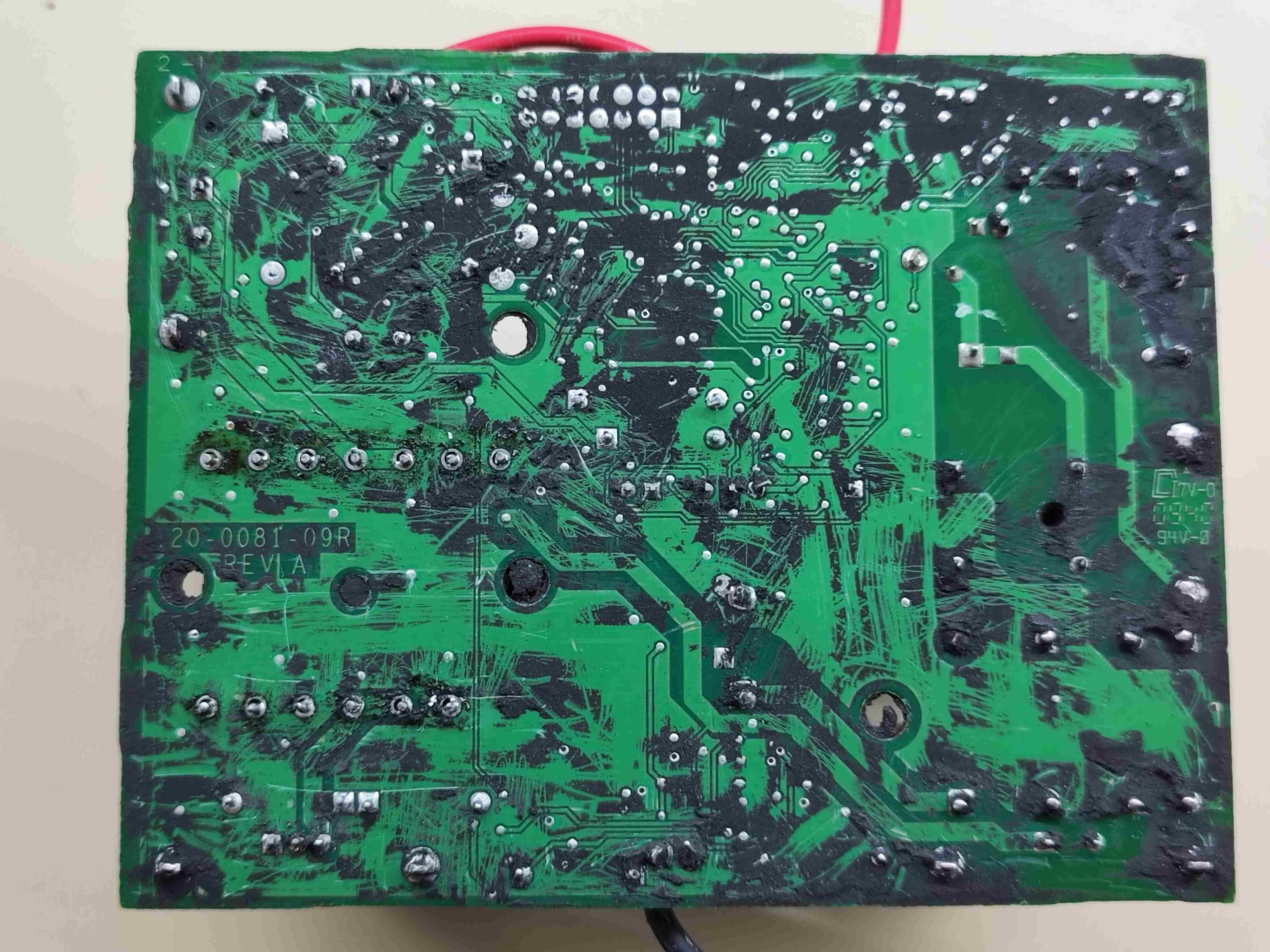

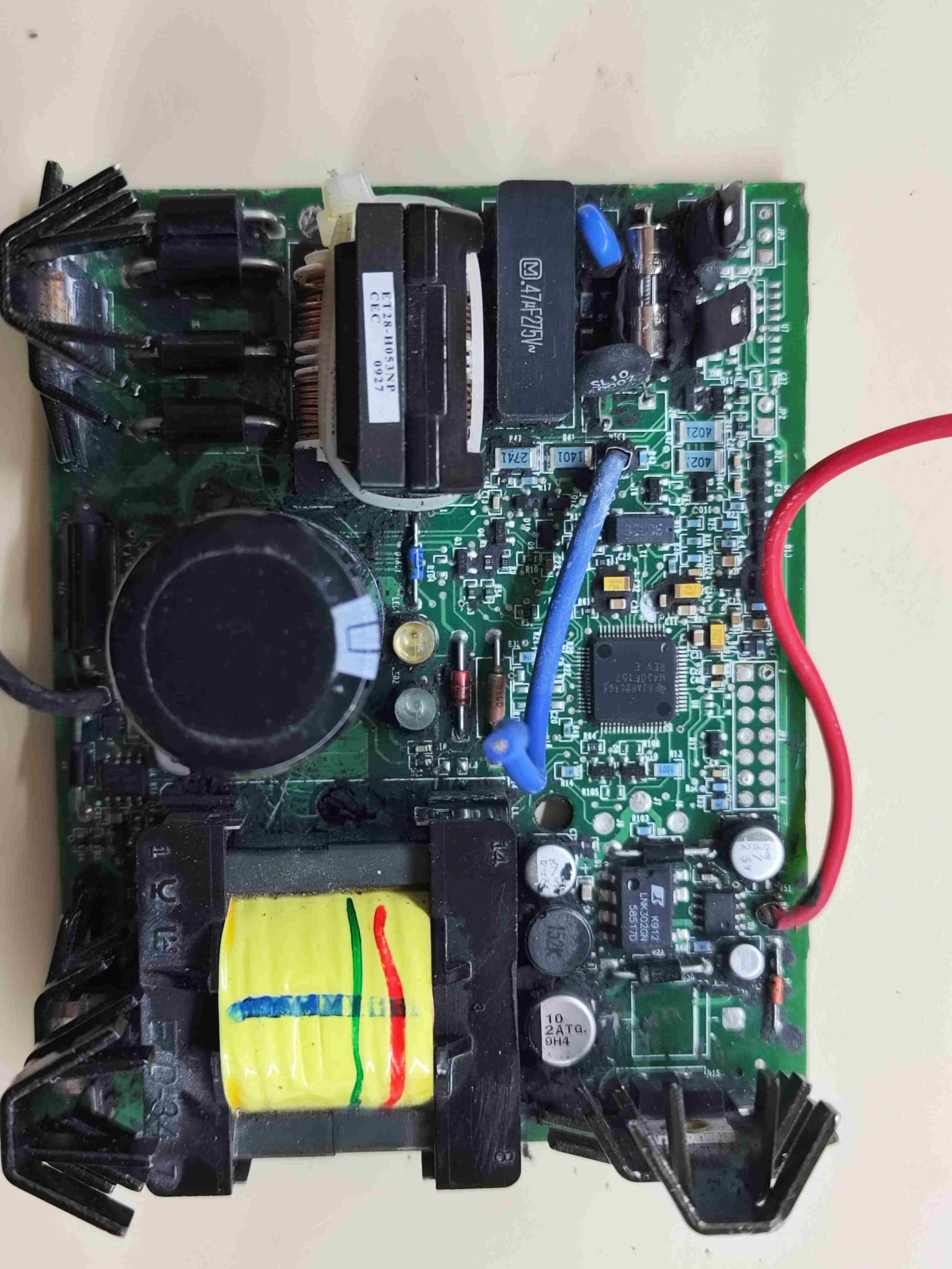

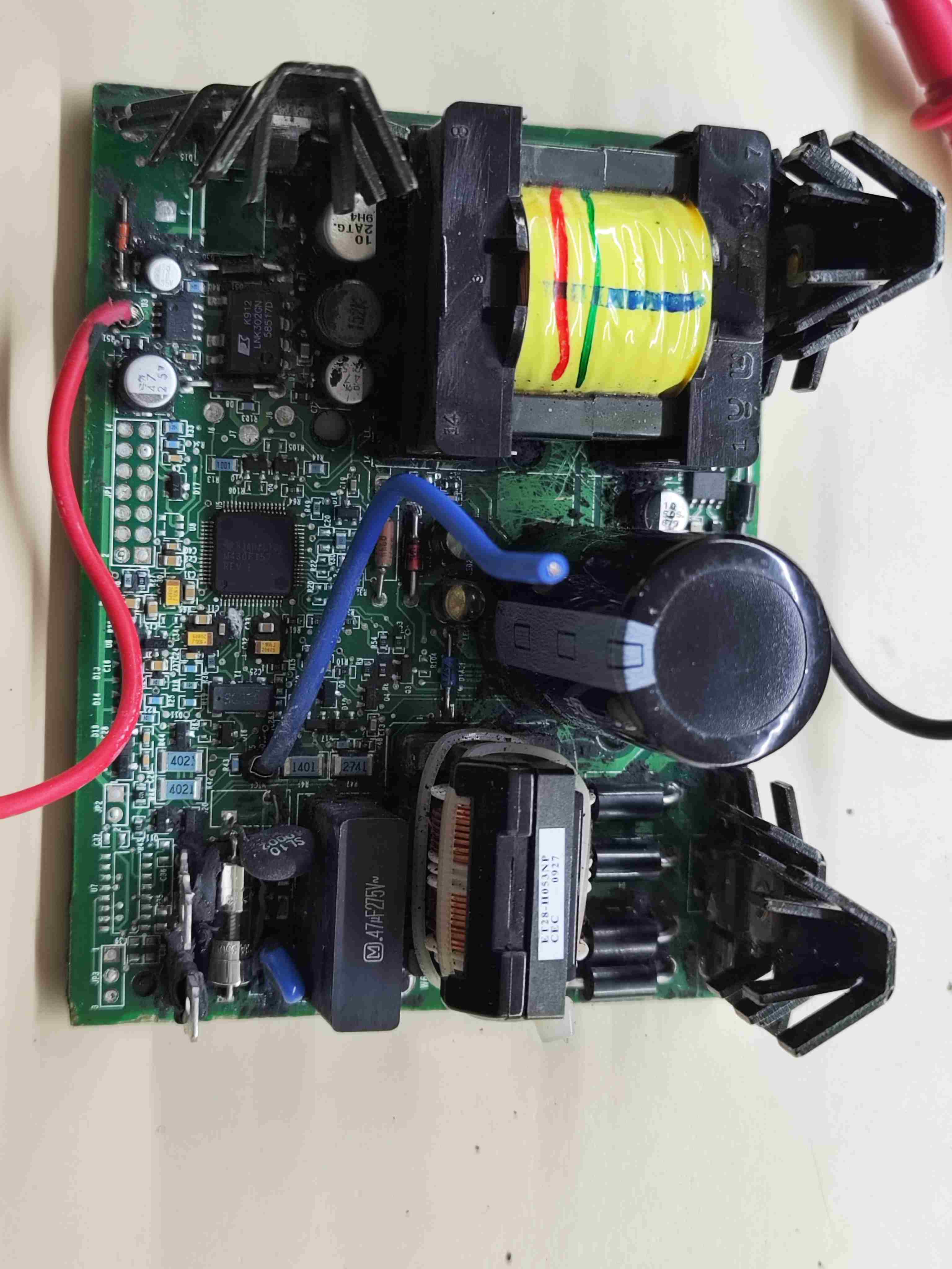

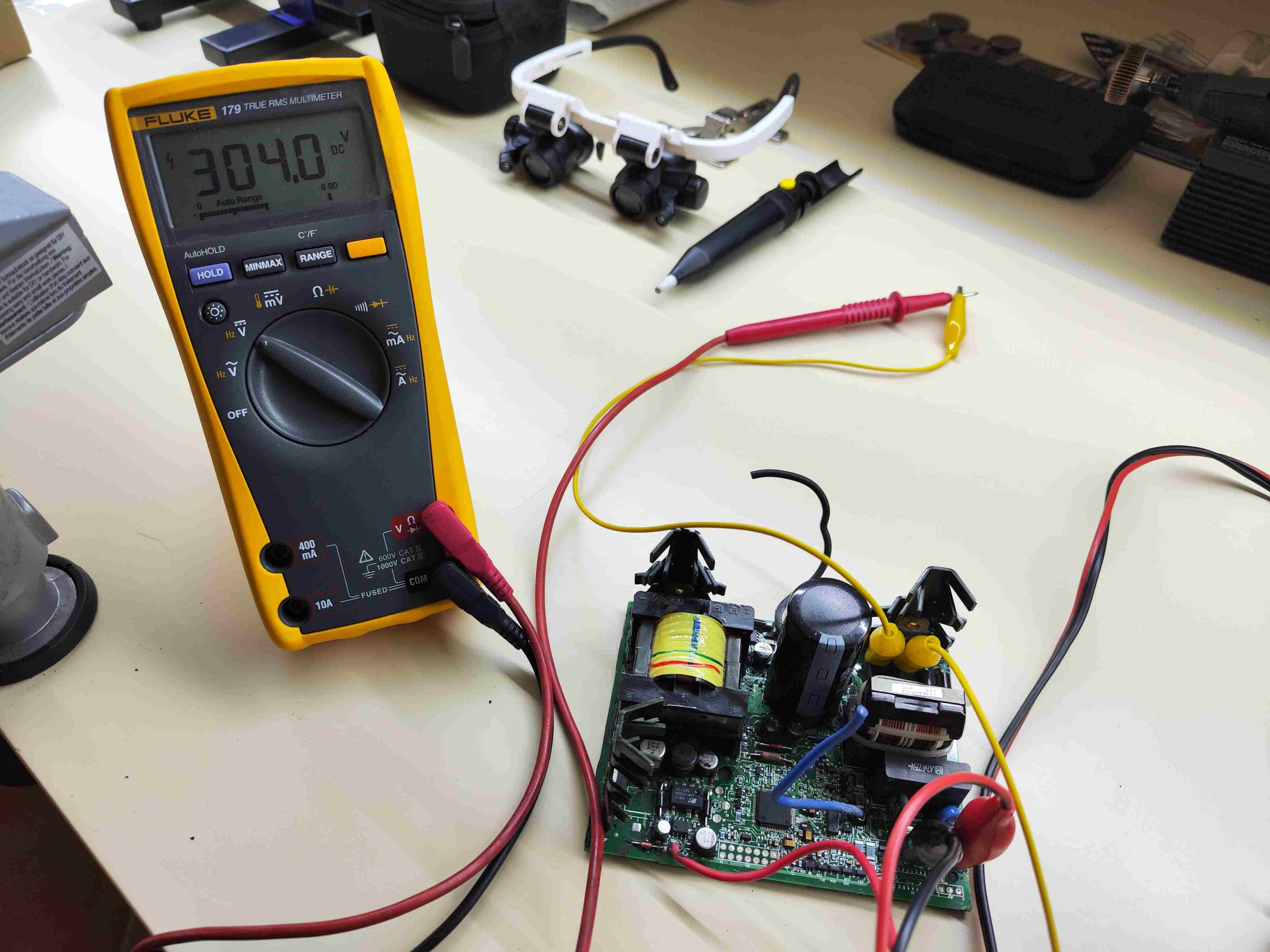

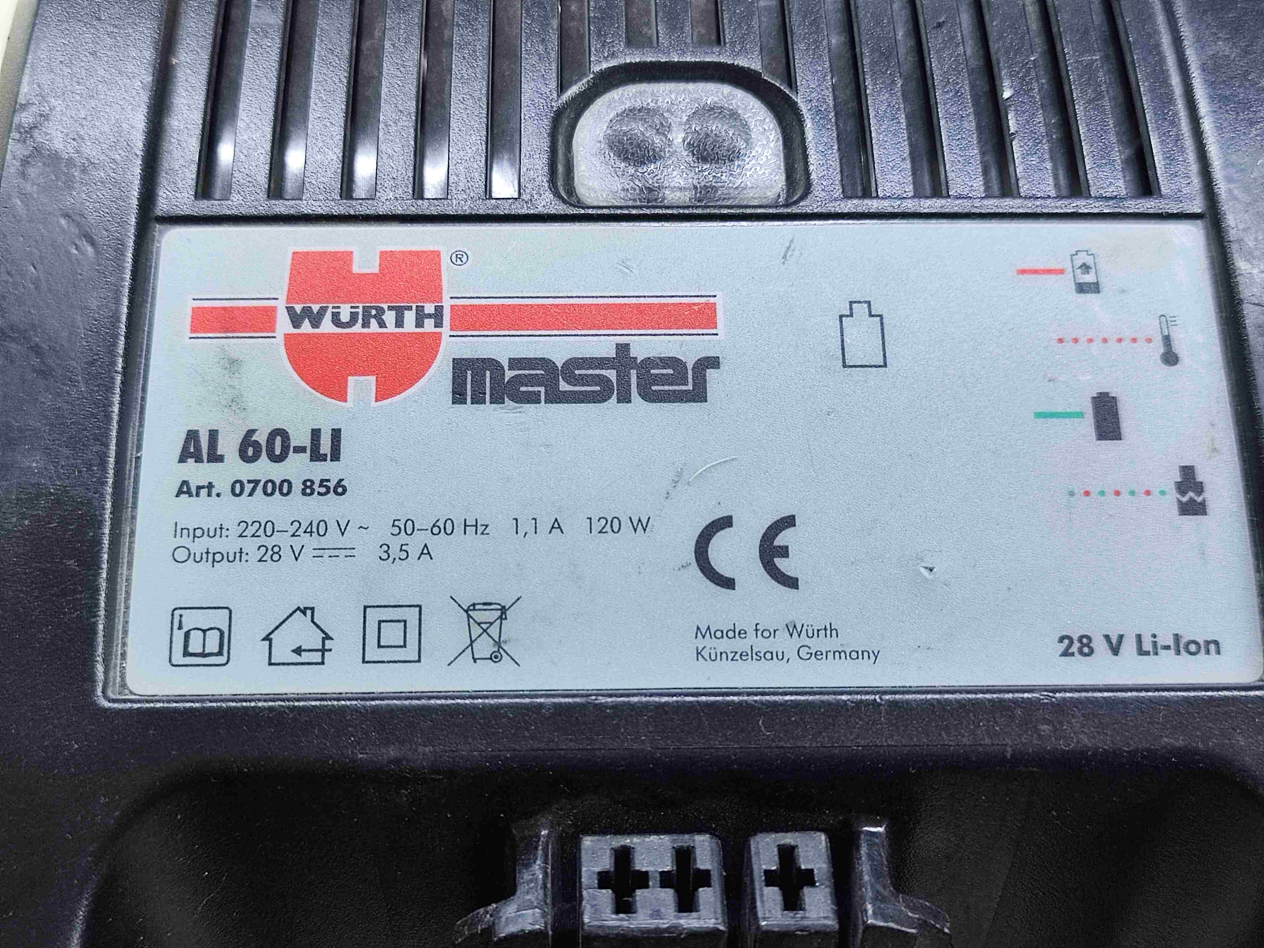

renato070876 Inserito: 6 maggio Segnala Share Inserito: 6 maggio Salve,buona sera a tutti ,ho questo alimentatore che non mi si accende più,ho fatto svariate ricerche per reperire lo schema elettrico ma nulla da fare,per caso voi avete modo di darmi una mano a reperirlo ? O darmi una mano con la riparazione? Visto la vostra eccellenza nelle riparazioni!!! Questa è la tensione che mi trovo ai capi del condensatore di filtro principale e su un lato del trasformatore poi game over . Fiducioso di un vostro riscontro porgo distinti saluti Link al commento Condividi su altri siti More sharing options...
ilguargua Inserita: 6 maggio Segnala Share Inserita: 6 maggio Renato, hai già pubblicato la stessa domanda qui pochi giorni fa, se nessuno ti ha risposto è perché nessuno ha lo schema o sa come aiutarti. Purtroppo i guasti con alimentatori SPMS sono difficili da risolvere, ma non credo che continuando a chiedere tu possa ottenere più aiuto. Oltretutto questa sezione è dedicata ai guasti risolti, che non mi sembra il tuo caso. Ciao, Ale. Link al commento Condividi su altri siti More sharing options...
Gennar0 Inserita: 6 maggio Segnala Share Inserita: 6 maggio (modificato) 1 ora fa, renato070876 ha scritto: Questa è la tensione che mi trovo ai capi del condensatore In questi tipi di alimentatore/caricabatterie, il sistema per trovare guasto è sempre simile. La DC è ok, devi controllare lo stadio di potenza ed eventuali stadi pilota più relativi componenti. Passo successivo, guardare datasheet ic switch per capire se guasto o sostituirlo. Se non sei esperto è molto pericoloso metterci mano, sia perché rischi la vita, sia perché la eventuale riparazione potrebbe compromettere la sicurezza del caricabatterie. Modificato: 6 maggio da Gennar0 Link al commento Condividi su altri siti More sharing options...
renato070876 Inserita: 7 maggio Autore Segnala Share Inserita: 7 maggio Grazieeee mille e buon lavoro Link al commento Condividi su altri siti More sharing options...
