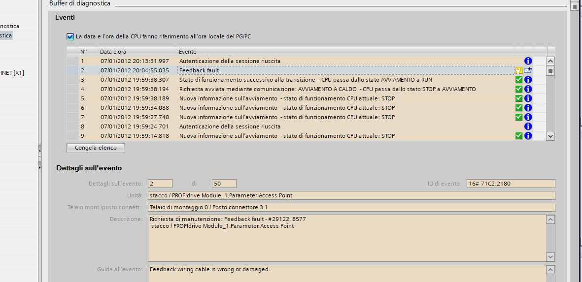

nico198111 Inserito: 7 maggio 2024 Segnala Inserito: 7 maggio 2024 Buongiorno volevo chiedervi un aiuto, come visualizzare un evento di diagnostica del S7-1200 nella mia programmazione ladder. In allegato trovate una foto della diagnostica dove appare un Id di evento come posso visualizzare questo evento nella mia logica programmabile?? Riuscite a darmi un aiuto.
drn5 Inserita: 9 maggio 2024 Segnala Inserita: 9 maggio 2024 Nel 1200 non ho mai visto, ricordo che nei 300 e 400 c'è un OB, forse il 121, che dava una serie di informazioni sugli errori che si potevano discriminare dentro il codice....
drn5 Inserita: 9 maggio 2024 Segnala Inserita: 9 maggio 2024 Questo può aiutare... https://support.industry.siemens.com/cs/document/42781105/how-do-you-diagnose-io-access-errors-with-the-s7-1200-?dti=0&lc=en-RU
