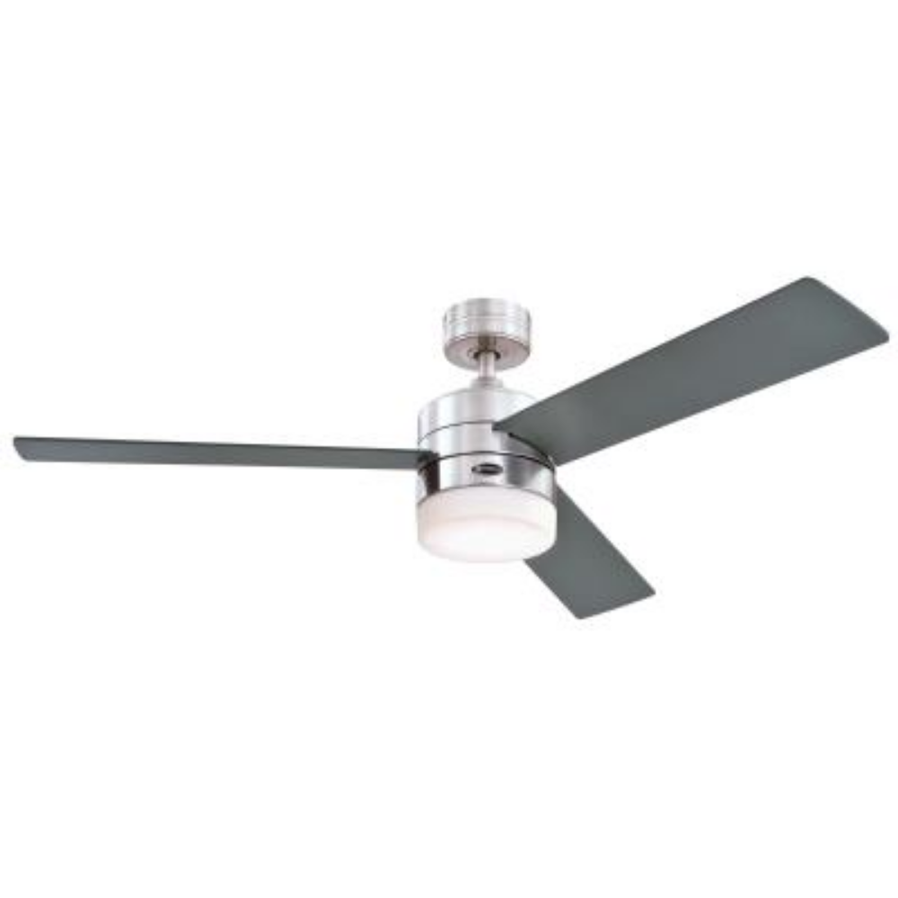

Ventilatore a soffitto con luce (dimmerabile e con memoria): quale motore, AC o DC?
Atomino Beep Beep
Atomino Beep Beep
Salve a tutti, dovrei comprare dei ventilatori a soffitto con luce (e già che ci siamo dimmerabile, con diverse temperatura di colore, e con memoria) ma sono indeciso sul tipo di motore, se AC o DC.
Ho già comprato dei Westinghouse Alta Vista ma non li ho trovati silenziosi, si sente un leggero ronzio. Credo siano con motore AC ma non l'ho trovato nelle specifiche.
Mi pare di aver capito che i motori DC costano di più ma sono più silenziosi: è vero e qual è la motivazione tecnica?
Il ronzio che sento negli attuali sarà effettivamente dovuto al fatto che siano AC? Cosa lo produce? Magari posso misurarne la frequenza (se riesco cosi forse può aiutare a capire da dove arriva). Ed immagino non ci sia modo di ridurlo e/o attenuarlo, vero?
Grazie in anticipo a chi vorrà rispondere.
Screenshot 2024-05-07 at 21-33-10 Westinghouse Lighting Alta Vista 52-Inch Three-Blade Indoor Ceiling Fan Brushed Nickel Finish with.png
Link al commento
Condividi su altri siti
