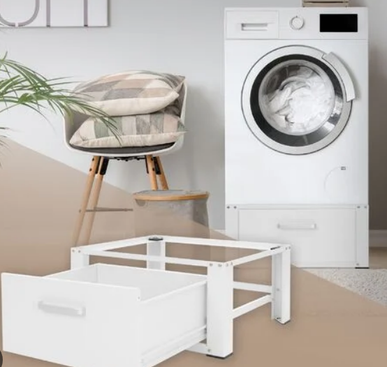

maxsalo84 Inserito: 7 maggio 2024 Segnala Inserito: 7 maggio 2024 Buon giorno a tutti. Devo acquistare una lavatrice che sia super silenziosa. (tenderei a lavare di notte e sotto di noi c'è un'altro appartamento) Potete darmi delle dritte su come trovare il prodotto ottimale? nelle etichette, quando si vedono i dB sono in fase di centrifuga? c'è una tecnologia che più delle altre aiuta ad avere una lavatrice silenziosa? Ci sono dei piedini che aiutano a ridurre la trasmissione delle vibrazioni al piano inferiore? C'è un sito internet che compara le lavatrici anche in base al livello di silenziosità? Quale può essere un valore dB che si può ritenere "silenzioso" per una lavatrice? 65 meno? Come dimensioni 7/8kg va bene, possibilmente lavatrice "slim" profonda 55/50 cm sarebbe ottimale ma va bene anche standard se davvero silenziosa. Grazie a tutti. Massimo
Ciccio 27 Inserita: 8 maggio 2024 Segnala Inserita: 8 maggio 2024 Occhio che a volte c'è più rumore durante lo scarico.
Thomas24 Inserita: 9 maggio 2024 Segnala Inserita: 9 maggio 2024 (modificato) per me impensabile lavare di notte con i vicini sotto... i decibel sono calcolati su condizioni ottimali, la lavatrice in centrifuga sicuramente fa molto piu casino normalmente, perchè è difficile che sia perfettamente bilanciata, quindi la vibrazione si sente davvero tanto. Unica cosa che si potrebbe fare - eventualmente - è impostare un programma SENZA centrifuga (assicurandosi che vengano escluse anche quelle tra i risciacqui) e centrifugare la mattina successiva, ma va sempre considerato - come faceva notare Ciccio27 - il rumore della pompa di scarico che si sente (disturberebbe in primis te, piu che i vicini del piano di sotto, a meno che i muri non siano davvero sottili) e anche il fatto che togliendo le centrifuhe l'efficacia di risciacquo ne risente tanto. Modificato: 9 maggio 2024 da Thomas24
Ciccio 27 Inserita: 9 maggio 2024 Segnala Inserita: 9 maggio 2024 Infatti la mia Smeg ha il ciclo notturno ma è inutile, visto che la pompa è quasi un trattore. 🤪
maxsalo84 Inserita: 15 maggio 2024 Autore Segnala Inserita: 15 maggio 2024 Ok. grazie per i consigli. C'è il negozio, il mondo dei media, che on line permette di ordinare le lavatrici anche in base al livello di rumore. Sembra che la marca migliore sia la Haier, ne avete sentito parlare? è l'unica che raggiunge i 67dB. Conoscete qualche altra marca che fa meglio? Sempre per ridurre il rumore, se ho la asciugatrice, meglio evitare di sovrapporla alla lavatrice? Grazie.
Ganimede77 Inserita: 17 maggio 2024 Segnala Inserita: 17 maggio 2024 Il 15/5/2024 alle 21:41 , maxsalo84 ha scritto: Sempre per ridurre il rumore, se ho la asciugatrice, meglio evitare di sovrapporla alla lavatrice? Per il rumore, cambia nulla.
maxsalo84 Inserita: 19 giugno 2024 Autore Segnala Inserita: 19 giugno 2024 Ciao, alla fine ho comprato una lavatrice che in centrifuga dovrebbe emettere solo 65dB. Era la migliore sotto questo punto di vista. Domandone: vorrei alzare la lavatrice di un 30 cm da terra, usando quei supporti che hanno anche un cassetto. Secondo voi, le vibrazioni e oscillazioni aumentano? Ringrazio. Massimo
Ganimede77 Inserita: 20 giugno 2024 Segnala Inserita: 20 giugno 2024 12 ore fa, maxsalo84 ha scritto: Secondo voi, le vibrazioni e oscillazioni aumentano? Dovrebbero diminuire, un pelo meno di rumore.
borgo77 Inserita: 20 giugno 2024 Segnala Inserita: 20 giugno 2024 io le ho fatte fare zincate molto pesanti e robuste ma le vibrazioni in centrifuga sono molto aumentate, pur avendo messo piedini antiscivolo
