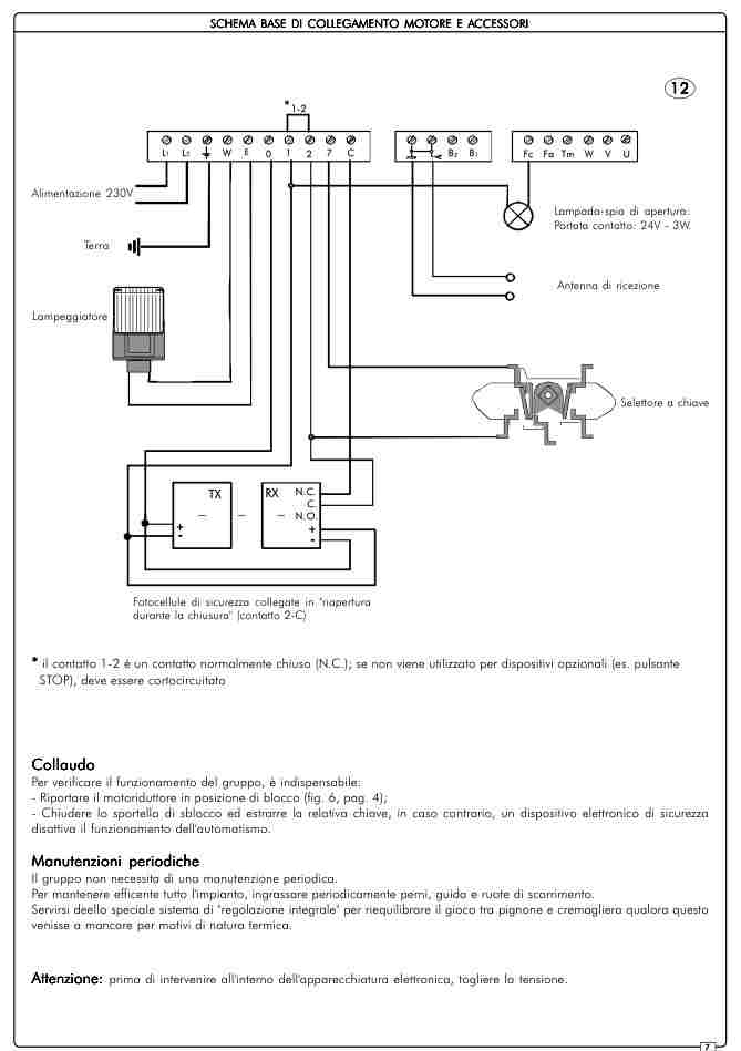

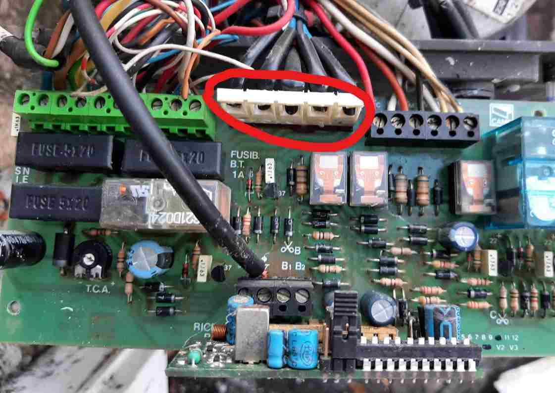

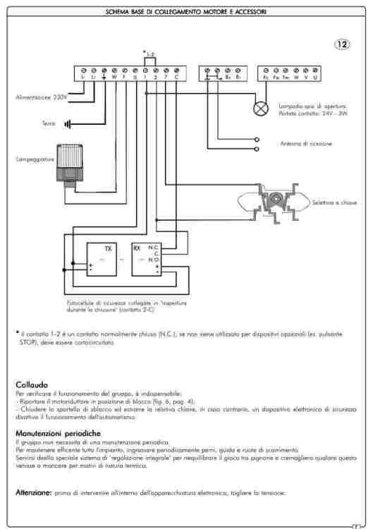

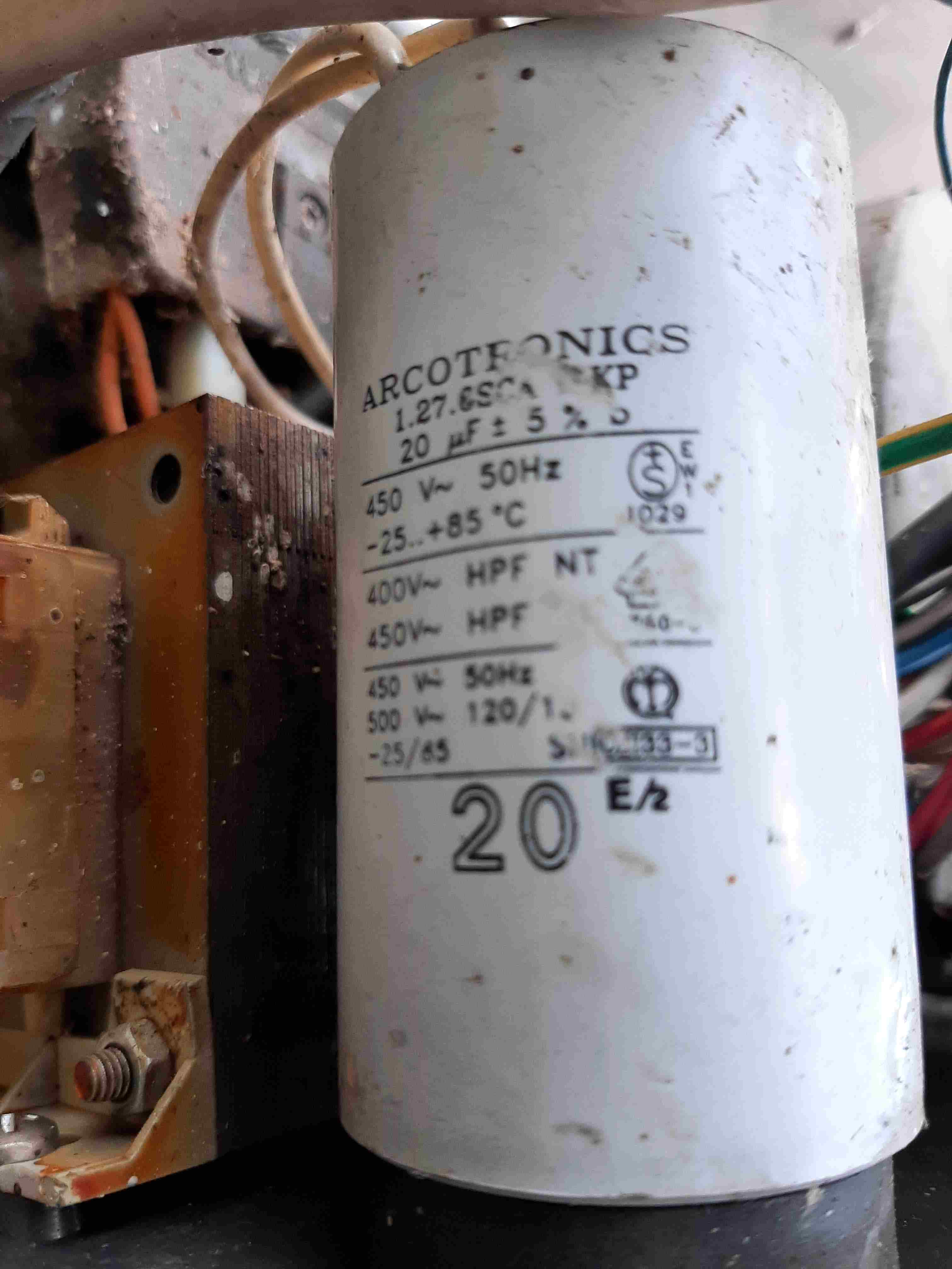

moroeno Inserito: 7 maggio Segnala Share Inserito: 7 maggio Buonasera al forum Come da oggetto ho una scheda del cancello scorrevole ZBY4. Ho presente che morsettiera è quella verde a sinistra, quella nera a destra e quella nera in basso centrale. Qualcuno mi sa dire che morsettiera è quella bianca che ho cerchiato in rosso?.......non mi sembra ci sia nello schema allego schema e foto Grazie a tutti Link al commento Condividi su altri siti More sharing options...
Dumah Brazorf Inserita: 7 maggio Segnala Share Inserita: 7 maggio Sembrano cavi che restano nell'unità motore. Visto che non sono indicati nella pagina del manuale saranno i contatti per gli switch di cancello tutto aperto e tutto chiuso, e magari il blocco motore per quando si apre lo sportello della frizione. Link al commento Condividi su altri siti More sharing options...
ROBY 73 Inserita: 8 maggio Segnala Share Inserita: 8 maggio Ciao moroeno, 3 ore fa, moroeno ha scritto: ....Qualcuno mi sa dire che morsettiera è quella bianca che ho cerchiato in rosso?....... Quello è il connettore ad innesto che esce dall'autotrasformatore e va ad alimentare la scheda e l'uscita a 24VAC, non la devi nemmeno "guardare", perché se per sbaglio fosse giunta l'ora di toccarla, significa che è arrivato il giorno di cambiare l'intera scheda e relativo trasformatore e magari forse l'intera automazione ☺️ Link al commento Condividi su altri siti More sharing options...
moroeno Inserita: 8 maggio Autore Segnala Share Inserita: 8 maggio Grazie Dumah e Roby73 Quindi non è sostituibile con quella trovato su amazon a questo link https://www.amazon.it/dp/B01GFL6A88/?coliid=IS1QEYT810FRF&colid=3KCYNLPYYSH5K&psc=1&ref_=list_c_wl_lv_ov_lig_dp_it e con questa recensione "Sono molto soddisfatto di questa scheda, utilizzata per sostituire una vecchia CAME ZBY4." Un altra domanda: ho notato che la corrente arriva alla scheda ma le fotocellule sono spente ( non si sente nessun rumore passando una mano davanti), potrebbe essere un gustao alle fotocellule? Grazie ancora Link al commento Condividi su altri siti More sharing options...
moroeno Inserita: 8 maggio Autore Segnala Share Inserita: 8 maggio questo è un condensatore? Grazie Link al commento Condividi su altri siti More sharing options...
ROBY 73 Inserita: 9 maggio Segnala Share Inserita: 9 maggio 16 ore fa, moroeno ha scritto: Quindi non è sostituibile con quella trovato su amazon a questo link....... Certo che sì che puoi sostituirla con la START-S3XL, basta "adattare" i collegamenti nei morsetti giusti. L'attuale trasformatore CAME lo puoi anche togliere, tanto nella NOLOGO è già integrato. L'unica cosa da cambiare è la scheda ricevente ed i radiocomandi, a meno che tu non saldi quattro fili (due per l'alimentazione e due per il contatto 2-7) sul retro dell'attuale scheda e li colleghi sulla START-S3 come se fosse una ricevente esterna. Dopo di che, dovrai saldare anche il cavo dell'antenna. Comunque, se vuoi sono compatibili anche le AF43S o AF868 ed i relativi radiocomandi della CAME. 16 ore fa, moroeno ha scritto: Un altra domanda: ho notato che la corrente arriva alla scheda ma le fotocellule sono spente ( non si sente nessun rumore passando una mano davanti), potrebbe essere un gustao alle fotocellule? Verifica con il tester che le fotocellule siano alimentate entrambe, o meglio, che arrivino i 24VAC su entrambe le fotocellule. Dopo di che se il motore non funziona, metti in corto tra loro i fili che sono collegati sui morsetti C-NC della fotocellula ricevente (quella a quattro fili), oppure se non dovesse funzionare nemmeno così, fai un ponte stabile tra i morsetti 2 e C della scheda ZBY4. Ma di preciso, che problemi ha la scheda e/o l'automazione in genere? 3 ore fa, moroeno ha scritto: questo è un condensatore? Sì esatto, e se è l'originale, è arrivata l'ora di cambiarlo a prescindere, non pensarci due volte per risparmiare una decina di €uro scarsi Link al commento Condividi su altri siti More sharing options...
moroeno Inserita: 9 maggio Autore Segnala Share Inserita: 9 maggio Grazie Roby73 Il tuo ultimo post me lo salvo nel pc perchè sicuramente tornerà utile Alla fine ho notato 2 piste della scheda interrotte, e le ho ricollegate tramite saldatura e...... tutto funziona Ma chiedo..........è possibile che le piste "saltino" a causa di insetti?........un insetto "secco" era proprio nelle vicinanze delle piste interrotte Capisco magari una pista ma due in un colpo solo? Mi sembra strano Grazie ancora Link al commento Condividi su altri siti More sharing options...
ROBY 73 Inserita: 10 maggio Segnala Share Inserita: 10 maggio 17 ore fa, moroeno ha scritto: Alla fine ho notato 2 piste della scheda interrotte, e le ho ricollegate tramite saldatura e...... tutto funziona Ottimo, l'importante è che funzioni. 17 ore fa, moroeno ha scritto: Ma chiedo..........è possibile che le piste "saltino" a causa di insetti?........un insetto "secco" era proprio nelle vicinanze delle piste interrotte Capisco magari una pista ma due in un colpo solo? Mi sembra strano Purtroppo sì, può succedere, ma presumo più che un insetto si sia trattato di un "vermiciattolo" o una lumaca (quelle senza guscio), di solito sono loro le principali imputate. Ciao prego Link al commento Condividi su altri siti More sharing options...
moroeno Inserita: 10 maggio Autore Segnala Share Inserita: 10 maggio Grazie Roby 73 per i consigli Un saluto Link al commento Condividi su altri siti More sharing options...
ROBY 73 Inserita: 10 maggio Segnala Share Inserita: 10 maggio Ciao prego Link al commento Condividi su altri siti More sharing options...
