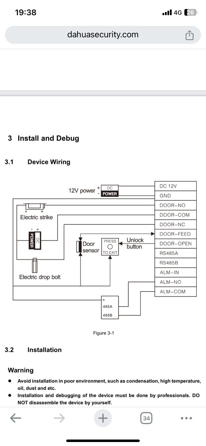

DextM80 Inserito: 7 maggio 2024 Segnala Inserito: 7 maggio 2024 Ciao a tutti, ho il videocitofono in oggetto. Da poco ho installato un elettroserratura ma non riesco a capire come collegare il videocitofono alla stessa per avere apertura da remoto/postazione interna e da pulsante fisico. In allegato lo schema Ho gia installato un alimentatore 12v che collegato direttamente al pulsante apre correttamente l elettroserratura. preciso che il videocitofono è alimentato per il suo funzionamento dal POE qualcuno è cosi gentile da schematizzare i collegamenti? Grazie mille
Ggiovanni Inserita: 9 maggio 2024 Segnala Inserita: 9 maggio 2024 ad occhio mi sembra che basti collegare il terminale del posto esterno DOOR-NO all'elettroserratura ed il terminale DOOR-COM sempre del posto esterno al positivo dell'alimentatore da 12v che hai citato. Hai già fatto questo tentativo?
Ggiovanni Inserita: 9 maggio 2024 Segnala Inserita: 9 maggio 2024 (modificato) On 5/7/2024 at 11:19 PM, DextM80 said: Ho gia installato un alimentatore 12v che collegato direttamente al pulsante apre correttamente l elettroserratura. le specifiche che hai pubblicato prevendono che non colleghi direttamente l'alimentatore all'elettroserratura ma che il pulsante per l'apertura vicino al cancello parta e torni nel posto esterno del citofono ai terminali GND e DOOR-OPEN Modificato: 9 maggio 2024 da Ggiovanni
ROBY 73 Inserita: 10 maggio 2024 Segnala Inserita: 10 maggio 2024 Ciao DextM80, Il 7/5/2024 alle 23:19 , DextM80 ha scritto: .....Ho gia installato un alimentatore 12v che collegato direttamente al pulsante apre correttamente l elettroserratura. Ma allora non ho capito il vero problema, o meglio l'ho capito in parte perché dici che: Il 7/5/2024 alle 23:19 , DextM80 ha scritto: non riesco a capire come collegare il videocitofono alla stessa per avere apertura da remoto/postazione interna e da pulsante fisico. Ma allora, funziona oppure no dal pulsante fisico? Per quanto riguarda il comando da remoto invece, presumo tu intenda da applicazione, ma in questo caso dovrebbe essere un "problema" di programmazione dell'applicazione
