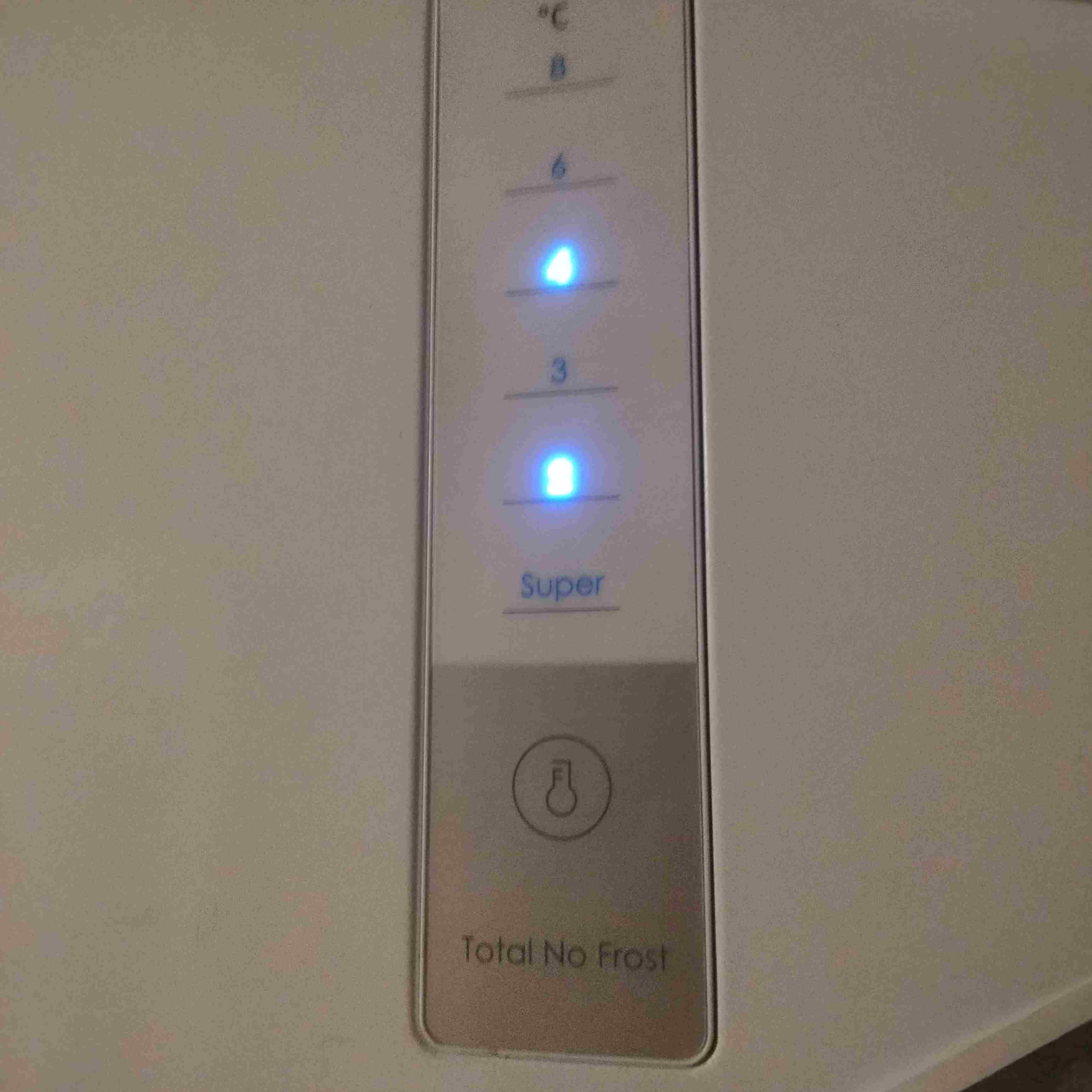

Problema frigorifero
Ciao a tutti. Ho un frigorifero Candy combi no frost 6184wbf/s1 da ieri il display esterno della temperatura lampeggia, esattamente i numeri 2 e 4. Cosa potrebbe essere? Sul manuale ovviamente non c'è scritto di questo problema
Modificato: da Jau82
Stefano Dalmo
A parte il codice di errore , che devo dire non conosco , noti temperatura  sballata negli scomparti ?.
Io direi di   controllare le temperature sia del freezer che del frigo ,  se non corrispondono a quelle impostate , ferma il tutto per 48 ore con le porte aperte e poi lo riavvii e vedi cosa succede .
No le temperature sono ok, ho anche lasciato un termometro tutta la notte... Ogni tanto smette di lampeggiare, poi riparte
