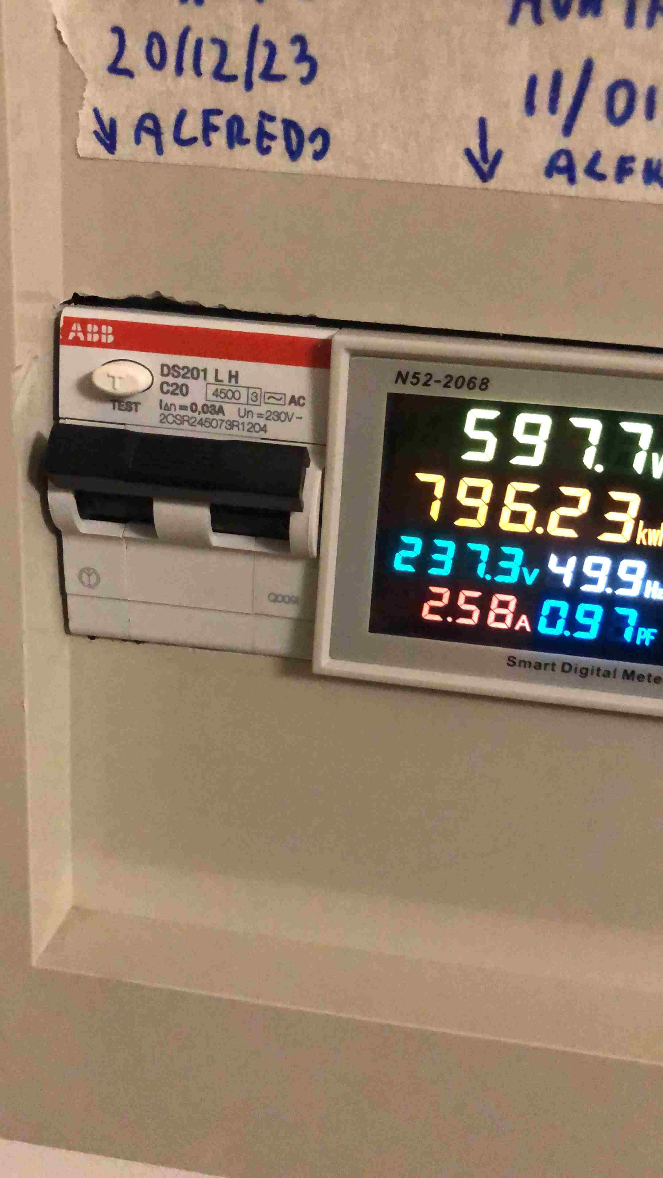

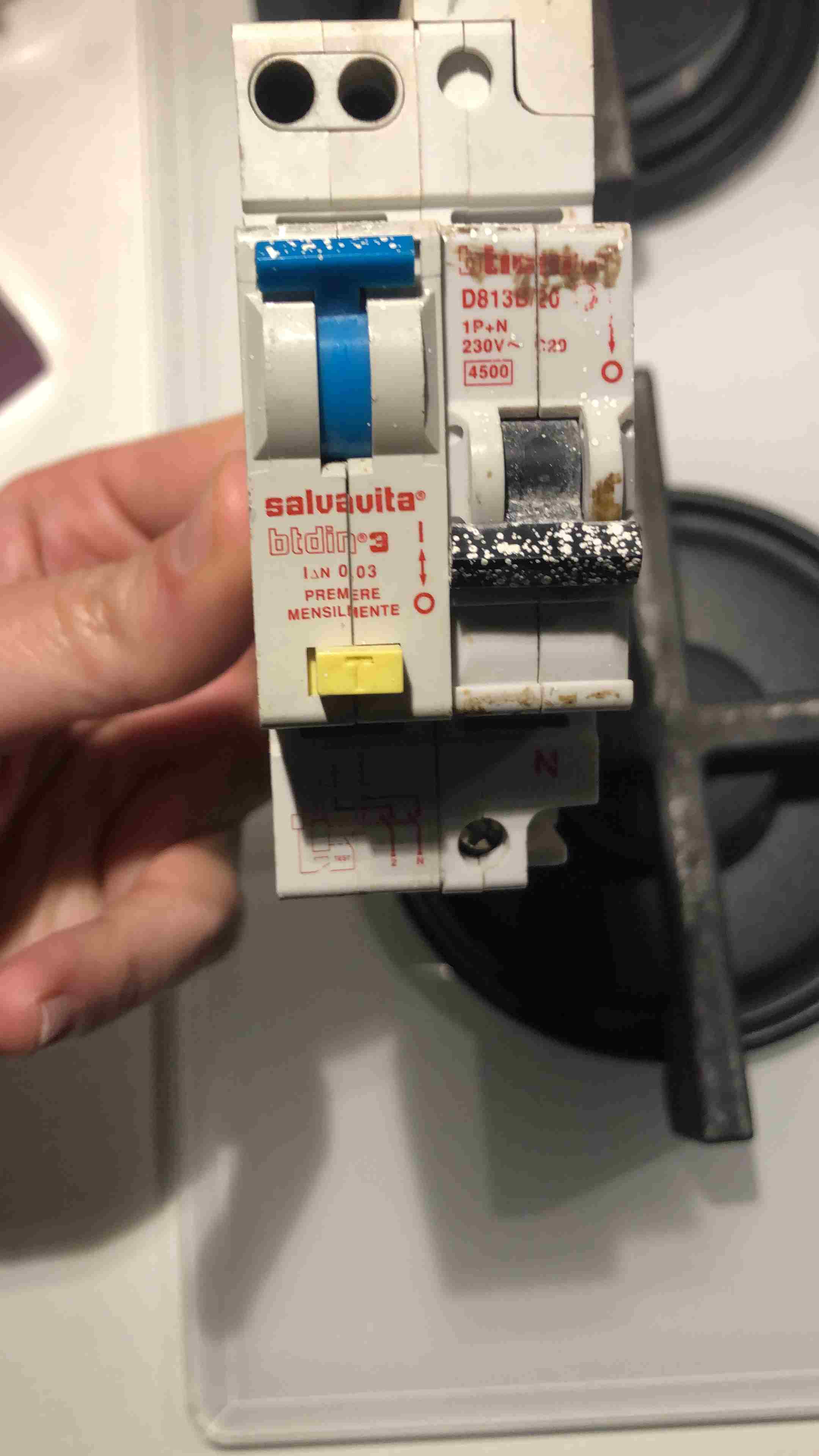

alfred87 Inserito: 9 maggio 2024 Segnala Inserito: 9 maggio 2024 (modificato) Come da titolo, a dicembre scorso ho dovuto cambiare il vecchio differenziale a monte dell’appartamento con uno avente le stesse caratteristiche, ovvero C20 - 0,03A - 4500 di una nota marca (no cinesate) è già successo che, in caso di cali di tensione e luminosità in casa creati dalla rete Enel e/o temporali, esso scatta. Tutto il resto a valle rimane su e mi basta solo risollevarlo. capite che il problema nasce in caso di assenza da casa (contenuto frigo e congelatore da buttare). accade solo nelle suddette circostanze ed è capitato già 3-4 volte. Per il resto funziona bene, compreso il suo TEST. consigli?! Modificato: 9 maggio 2024 da alfred87
click0 Inserita: 9 maggio 2024 Segnala Inserita: 9 maggio 2024 se è un differenziale appena dopo il contatore lo togli e fai diventare la "dorsale" in doppio isolamento se è un differenziale al centralino lo dogli e suddividi su più differenziali di classe adeguata
reka Inserita: 9 maggio 2024 Segnala Inserita: 9 maggio 2024 C20, quindi è un magnetotermico differenziale, se diamo per certo che scatta il differenziale allora bisogna capire perchè scatta in quei frangenti. il vecchio differenziale era pari caratteristiche in toto?
alfred87 Inserita: 9 maggio 2024 Autore Segnala Inserita: 9 maggio 2024 In foto il vecchio e il nuovo.. portai il vecchio in negozio come campione per il nuovo. Considerate che parlate con un non elettricista. credevo semplicemente che bastava sostituire quello vecchio col nuovo. quindi la soluzione è più complicata del semplice “leva e metti?”
Dumah Brazorf Inserita: 9 maggio 2024 Segnala Inserita: 9 maggio 2024 Prima scattava la leva blu vero?
alfred87 Inserita: 9 maggio 2024 Autore Segnala Inserita: 9 maggio 2024 no prima non accadeva: l’ho dovuto sostituire perché la fase in ingresso dalla montante nella parte alta, col tempo, si era leggermente sfilata dal suo alloggio e aveva “sfiammato” tutta la plastica grigia intorno e il filo non restava ben saldo. però non c’era alcun malfunzionamento.
alfred87 Inserita: 9 maggio 2024 Autore Segnala Inserita: 9 maggio 2024 Aggiungo che tra il contatore Enel e questo in foto, essendo in un appartamento in condominio, vi è frapposto un altro interruttore che però non interviene. Scatta sempre e solo questo nuovo in foto. Le caratteristiche dell’altro a mente non le ricordo però….
Dumah Brazorf Inserita: 9 maggio 2024 Segnala Inserita: 9 maggio 2024 Questi cali di tensione ce li avevi anche prima? Non è che hanno cominciato poco prima che succedesse il pasticcio col vecchio differenziale?
alfred87 Inserita: 9 maggio 2024 Autore Segnala Inserita: 9 maggio 2024 No, vi sono sempre stati anche in passato.. la linea Enel nella mia zona fa un po’ pena… non è riconducibile al vecchio problema sulla montante in ingresso.
alfred87 Inserita: 9 maggio 2024 Autore Segnala Inserita: 9 maggio 2024 Ieri sera, ad esempio, non ero a casa ma ero da parenti comunque vicino casa mia. Mentre ero lì vi fu un lieve calo di tensione per un attimo (notato dalle luci sia in casa che da quelle in strada) verosimilmente connesso alla pioggerella perdurante. Ho subito pensato a casa mia e, infatti, la mia presa Smart e internet non erano connessi. rientrando poco dopo a casa, la conferma che lui era saltato.. anticipo che non è connesso alla pioggia: basta anche un lieve calo di tensione Enel ad esempio, in una normale giornata di sole.
alfred87 Inserita: 9 maggio 2024 Autore Segnala Inserita: 9 maggio 2024 Possibile che sia difettato il nuovo?! Anche se lo ritengo difficile..
Dumah Brazorf Inserita: 9 maggio 2024 Segnala Inserita: 9 maggio 2024 (modificato) Hai un differenziale tipo AC. Potresti sostituirlo con un differenziale tipo A o F (F meglio di A) che sono più resistenti ai disturbi. Modificato: 9 maggio 2024 da Dumah Brazorf
reka Inserita: 9 maggio 2024 Segnala Inserita: 9 maggio 2024 salta solo il tuo o altri vicini hanno il problema? enel non ha in programma di sistemare la cosa? è l'unico differenziale che hai nel quadro? in questo caso sarebbe meglio ripensarlo un po'. comunque passare ad un F o al limite ad un A con immunità ai disturbi è sicuramente un passo da fare.
alfred87 Inserita: 9 maggio 2024 Autore Segnala Inserita: 9 maggio 2024 (modificato) Enel non interviene perché la mia zona è poco abitata, quindi non ha molto interesse visto che il disagio riguarda pochi.. Escludo che altri abbiano lo stesso problema nel palazzo/dintorni. quindi potrei provare o con un F oppure con A (ma protetto dai disturbi). Immagino con le stesse caratteristiche. a valle ho solo 3 magnetotermici che non danno malfunzionamenti… Modificato: 9 maggio 2024 da alfred87
piergius Inserita: 10 maggio 2024 Segnala Inserita: 10 maggio 2024 19 ore fa, alfred87 ha scritto: a valle ho solo 3 magnetotermici che non danno malfunzionamenti Dato che hai 3 Magnetotermici sotto unico Differenziale, è lui che fa da " Collo di bottiglia" ed interviene per "Somma di Dispersioni di tutti i Carichi + i loro Filtri di Rete che dirottano verso Terra le Armoniche e i Disturbi impulsivi Per la Continuità del Servizio conviene riservare: 1 ° Differenziale, anche il tipo AC, per Luce + Servizi Essenziali H24 come Allarme, Congelatore, Frigo, Modem etc . di minor Potenza . 2° Differenziale, meglio Tipo F, per tutto il resto . > Se rimane un solo Differenziale conviene togliere Alimentazione ai vari Elettrodomestici dopo l' utilizzo staccando la Spina o portando OFF gli Interruttori Bipolari 1/0 dedicati. - Buona giornata !
