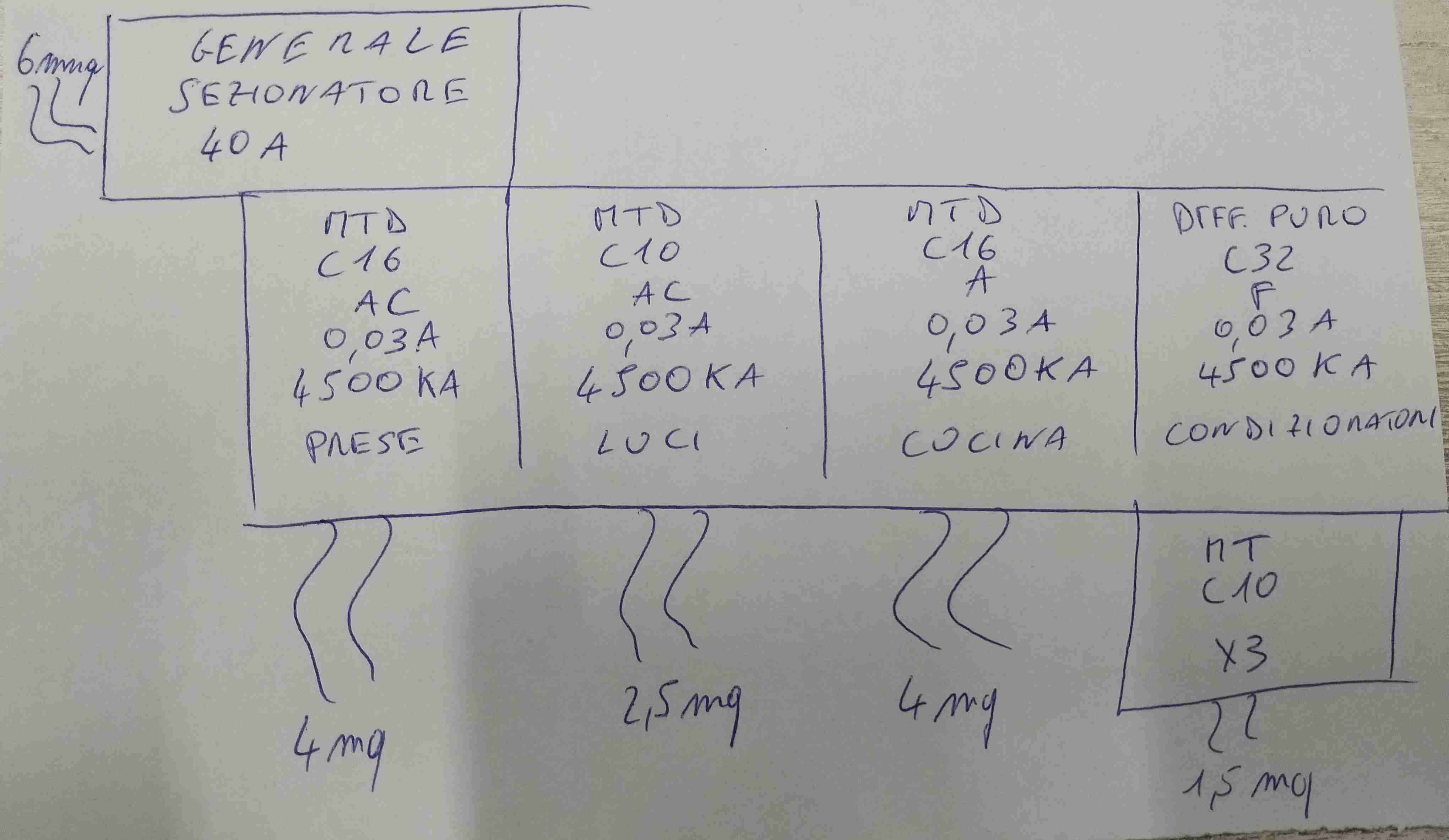

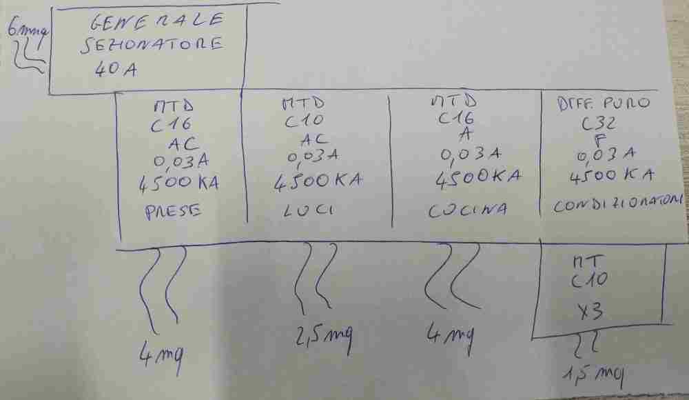

Rinnovo Quadro elettrico abitazione 140 mq
Buonasera a tutti. Vorrei se possibile, consiglio su come progettare il nuovo centralino. Parliamo di una casa anni '90 da ricablare exnovo (quindi i corrugati restano quelli dell'epoca, per numero e dimensione). Solo il centralino è stato possibile sostituirlo con uno a 12 moduli.
dal contatore salgono 2 cavi di sezione 4mm, quanto prima si sostituiranno con cavi da 6 mm.
Nel centralino vorrei una protezione contro abbassamenti di tensione (per proteggere gli elettrodomestici cucina), e degli interruttori per disalimentare due condizionatori.
Mi fido dei prodotti ABB.
Sono aperto a consigli. grazie
Ciao 12 moduli sì usava negli anni settanta.Per un bilocale minimo metto un 24 moduli , trai tu le conclusioni. devi lasciare anche spazio libero per  disperdere il calore e ampliamenti futuri.interruttore generale 2 moduli scaricatore  2 mtd cucina altri 2 mtd luci altri 2 mtd prese  2 mtd  clima  4   trasformatore campanelli 2 totale 16 senza spazi liberi.
Buongiorno, più di 12 moduli non si è potuto mettere. adesso esistono i MTD di abb a 1 modulo. trasformatore campanello non è previsto
Ciao @messimo , io l'altro giorno ti ho risposto in modo scherzoso ad un post , forse sono passato per quello che chiacchera e non risolve , ma provo a rispondere a questo post , molto simile, sul discorso quadro elettrico .
Io rispondo nel piu sincero dei modi , senza offesa, ma tenedo conto di cosa si fa !
20 ore fa, messimo ha scritto:
Parliamo di una casa anni '90 da ricablare exnovo (quindi i corrugati restano quelli dell'epoca, per numero e dimensione). Solo il centralino è stato possibile sostituirlo con uno a 12 moduli.
partiamo male....
non stiamo parlando di un monolocale, di una cantina dove  è necessario mettere  una presa per un surgelatore, stiamo parlando di un alloggio di 140 metri quadri...
oggigiorno , le CEI ti chiederebbero almeno di classificarlo come livello 2
ma con le tubazioni del tempo , sicuramente non riesci a sezionarlo e dividerlo in maniera coerente con l'attuale criterio .
Capisco benissimo che non si voglia ,mettere mano a lavori edili , ma un nuovo centralino , da 12 moduli, non ti risolverà la cosa....
20 ore fa, messimo ha scritto:
dal contatore salgono 2 cavi di sezione 4mm, quanto prima si sostituiranno con cavi da 6 mm.
non sappiamo le lunghezze,  non sappiamo che tipo di posa , e non sappiamo il contratto di fornitura e quale criterio venga usato per definire un limite al dimensionamento .  6 KW ?  come puro dimensionamento , poi magari , fra condizionatori e il resto , ci si ferma a 4.5
20 ore fa, messimo ha scritto:
Nel centralino vorrei una protezione contro abbassamenti di tensione (per proteggere gli elettrodomestici cucina),
20 ore fa, messimo ha scritto:
degli interruttori per disalimentare due condizionatori.
beh..almeno proteggere le linee , il sovraccarico e creare un po di coordinamento
concordo con @elettromega per quello che ti consigliava
ripeto , io sto solo esaminando la cosa con un criterio da installatore : non è possibile realizzare la cosa come accennavi tu....
Buongiorno Luigi 69, non mi sono offeso per quel post. assolutamente, anzi ogni cosa scritta è sempre un consiglio, uno spunto.
In questa casa sono stati fatti degli interventi di ristrutturazione. non è possibile rifare l'impianto elettrico, non solo per i costi dell'impianto stesso, ma anche perchè non è possibile rimuovere il parquet che riveste tutta la casa.
Sono fiducioso che con il giusto budget, si può realizzare un impianto a norma. magari bisogna spendere qualcosa in piu come ad esempio i MTD di abb a un modulo.
la fornitura sarà da 4kw. le dorsali sono corrugati da 25, che poi diventano da 20 nelle singole prese e da 16 nei punti luce. il problema è che le dorsali sono composte da un colo corrugato per ogni cassetta di derivazione.
24 minuti fa, messimo ha scritto:
possibile rimuovere il parquet che riveste tutta la casa.
capisco perfettamente, soprattuto i parquet di una volta , castano o rovere , non prefiniti , ma listelli incollati di un certo spessore, che  è possibile levigare e passare a cera grezza o verniciati lucidi
25 minuti fa, messimo ha scritto:
MTD di abb a un modulo.
il problema risulta poi anche il cablaggio dentro al centralino , stretto , stretto....sia per motivi pratici  ( usa i ponticelli ) che per dissipazione dei componenti )
16 ore fa, luigi69 ha scritto:
il problema risulta poi anche il cablaggio dentro al centralino , stretto , stretto....sia per motivi pratici  ( usa i ponticelli ) che per dissipazione dei componenti )
non ho che fare.🤑
pertanto, consigli sui componenti? ☺️
ciao a tutti. ho sviluppato questo schema. sono 10 moduli su centralino da 12 moduli. Contratto luce da 4 kw
Modificato: da messimo
