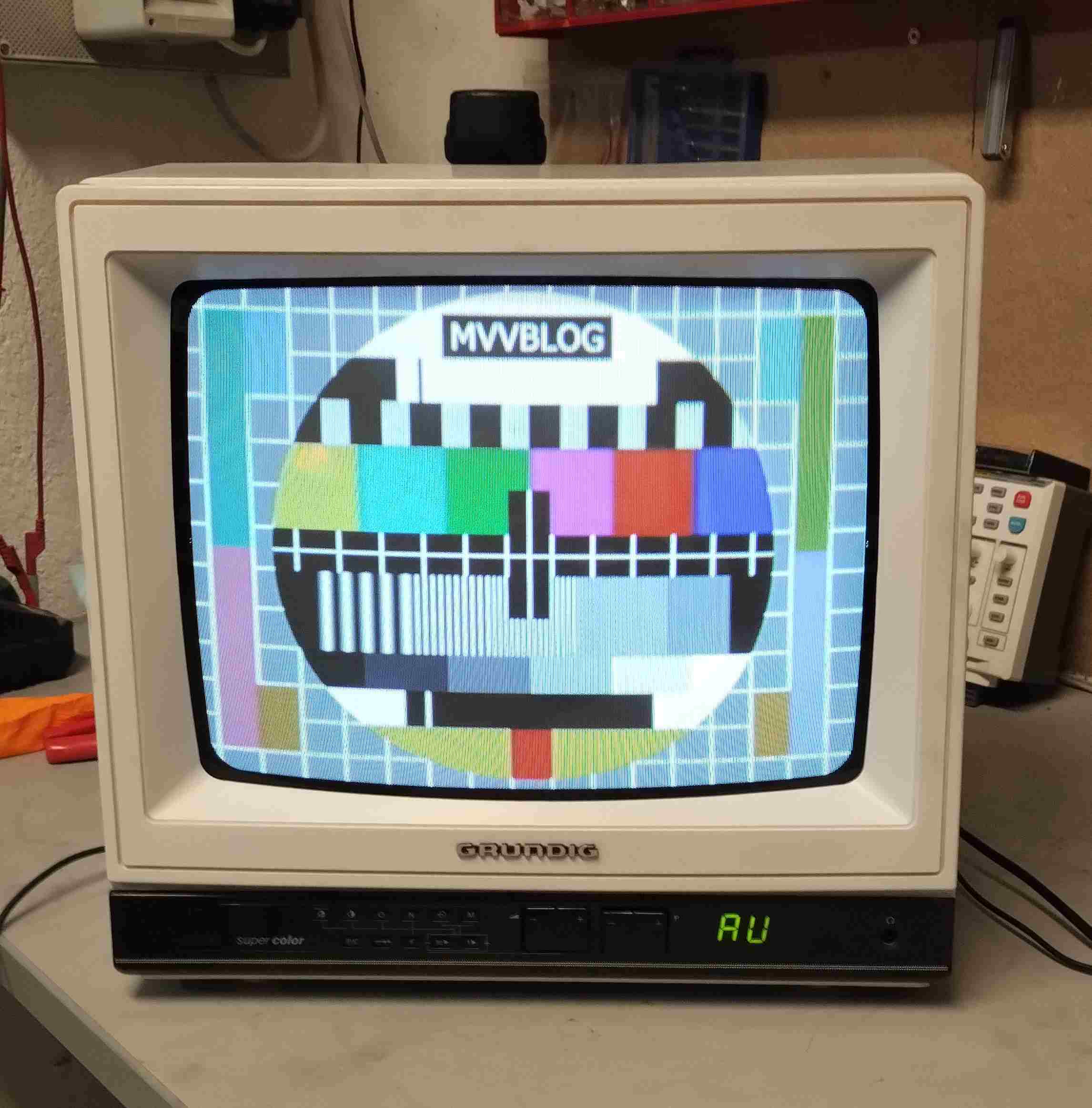

Posizione e inclinazione orizzontale P37-343 Cuc3400
Ciao,
ho sostituito tutto e rifatto il rivestimento in grafite.
Il televisore parte ma lo schermo lampeggiava, in bianco e nero, provato con monoscopio, per qualche secondo e poi si arrestava in protezione.
Si sentivano delle piccole scariche. Questo difetto lo faceva anche prima del guasto per cui ho scritto, ma senza andare in protezione e comunque c'erano i colori e dopo pochi istanti si stabilizzava.
Vi lascio un filmato per rendere l'idea al seguente link:
https://drive.google.com/file/d/13TxgAENY0fVjwmUBh0bpQp1F5PYKPPnd/view?usp=sharing
Ho rifatto le saldature dei 3 finali sulla basetta dello zoccolo e risaldato il cavo dell'EAT sulla clip della ventosa. Ora non lo fa più.
Su che sezione posso indagare? Mi veniva da sospettare qualche falso contatto...
Riccardo Ottaviucci
zona  deflessione orizzontale e alimentazione. Aiutati col manico del cacciavite a piccoli colpi
22 ore fa, Riccardo Ottaviucci ha scritto:
zona  deflessione orizzontale e alimentazione. Aiutati col manico del cacciavite a piccoli colpi
Allora, le piccole scariche si sentono da sotto la ventosa, dopo che ho risaldato il cavo e pulito la cava sul tubo sono leggerissime e l'immagine non ne risente. Peccato che non sparicano del tutto. Per il resto la TV va bene 🤷‍♂️.
Ho dato anche una grattatina alla molletta per togliere eventuale ossido, ma non ha sortito effetto.
Riccardo Ottaviucci
se ti capita cambia la ventosa
👍 grazie
Ho visto che a caldo dopo qualche minuto l'immagine tende un po' a spostarsi a sinistra.
Proverò a verificare con lo spray refrigerante se c'è qualche condensatore a fine vita.
Le saldature in zona le ho già riviste tutte.
13 ore fa, frapenas ha scritto:
👍 grazie
Ho visto che a caldo dopo qualche minuto l'immagine tende un po' a spostarsi a sinistra.
Proverò a verificare con lo spray refrigerante se c'è qualche condensatore a fine vita.
Le saldature in zona le ho già riviste tutte.
Risolto disossidando un trimmer.
Per la regolazione della VDR leggo su schema 123V/simbolo luminosità MIN... se interpreto bene devo avere 123V con la luminosità regolata al minimo?
13 ore fa, frapenas ha scritto:
👍 grazie
Ho visto che a caldo dopo qualche minuto l'immagine tende un po' a spostarsi a sinistra.
Proverò a verificare con lo spray refrigerante se c'è qualche condensatore a fine vita.
Le saldature in zona le ho già riviste tutte.
Modificato: da frapenas
Riccardo Ottaviucci
11 ore fa, frapenas ha scritto:
Per la regolazione della VDR leggo su schema 123V/simbolo luminosità MIN... se interpreto bene devo avere 123V con la luminosità regolata al minimo?
Direi che anche questa volta è fatta 👍
Grazie a tutti per l'aiuto, buona giornata.
