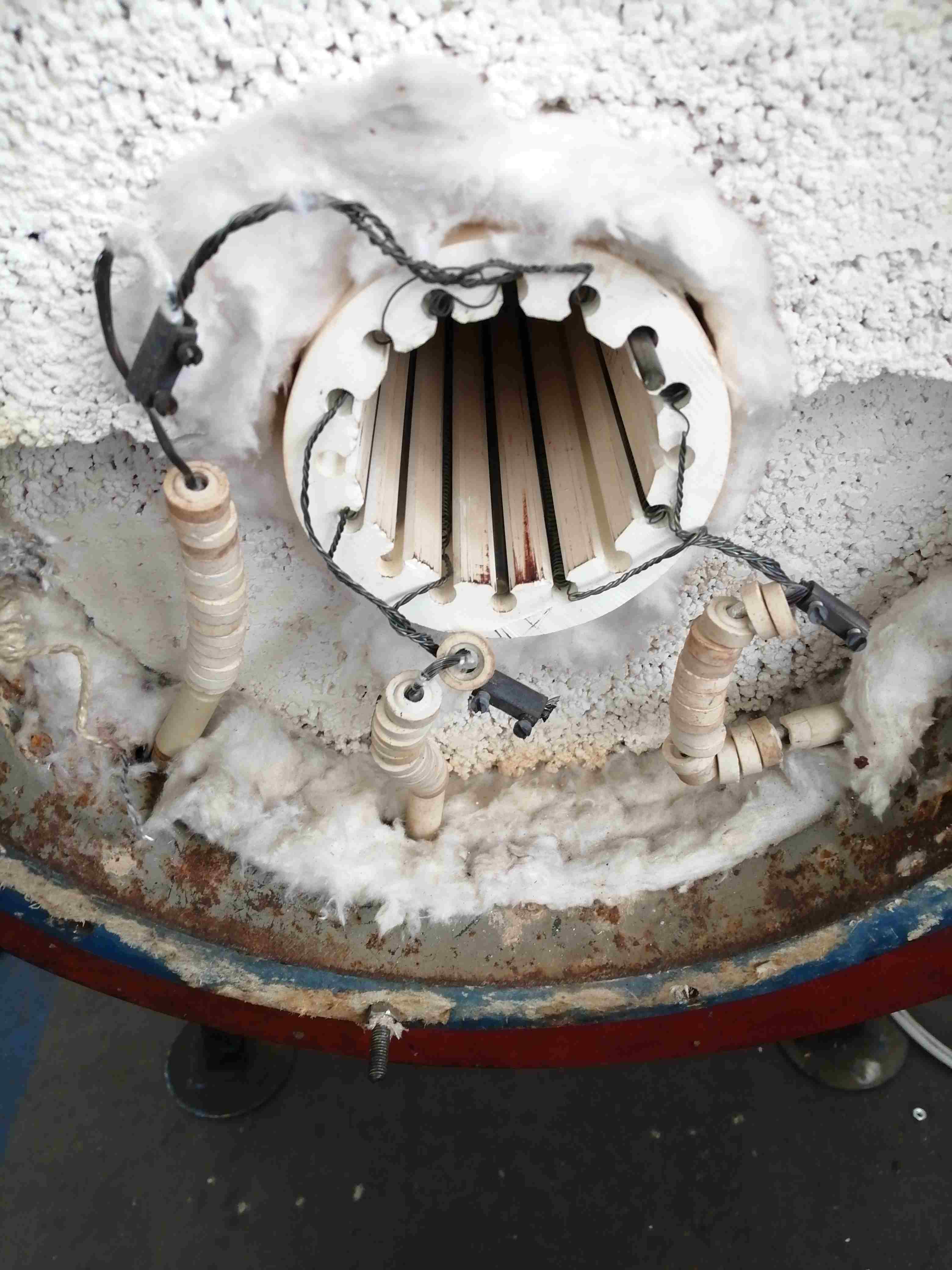

6Valentino5 Inserito: 10 maggio 2024 Segnala Inserito: 10 maggio 2024 Buongiorno, ho un forno elettrico da 3 kw trifase, quando lo metto in funzione e raggiunge una temperatura circa 750 gradi interviene il diferenziale come mai potrebbe essere che la ceramica all'interno ha perso di isolamento oppure ci sono altre cause. Grazie .
mrgianfranco Inserita: 10 maggio 2024 Segnala Inserita: 10 maggio 2024 10 minuti fa, 6Valentino5 ha scritto: Buongiorno Buongiorno a te!, dovresti mettere più informazioni per ragionarci su...per esempio i dati dell'interruttore che scatta, ancora meglio una foto o la sigla. Inizio a chiederti se hai certezza che scatti la parte differenziale, oppure è un interruttore magnetotermico differenziale? il forno è 3 kw sapresti recuperare i dati del costruttore?
reka Inserita: 10 maggio 2024 Segnala Inserita: 10 maggio 2024 che tipo di generatori di calore ci sono? con le resistenze corazzate ad esempio capita che vadano in dispersione solo dopo una certa rtemperatura, probabilmente perchè le dilatazioni causano problemi di isolamento. oppure è possibile che nel ciclo del forno a quella temperatura intervenga qualcosa che è guasto
6Valentino5 Inserita: 10 maggio 2024 Autore Segnala Inserita: 10 maggio 2024 Il forno non ha le resistenze corazzate ma sono a filo messe dentro delle cave in ceramica.
6Valentino5 Inserita: 10 maggio 2024 Autore Segnala Inserita: 10 maggio 2024 2 ore fa, mrgianfranco ha scritto: Buongiorno a te!, dovresti mettere più informazioni per ragionarci su...per esempio i dati dell'interruttore che scatta, ancora meglio una foto o la sigla. Inizio a chiederti se hai certezza che scatti la parte differenziale, oppure è un interruttore magnetotermico differenziale? il forno è 3 kw sapresti recuperare i dati del costruttore? Mi scusi ha ragione in realta la potenza totale è 3 kw per ogni gruppo di resistenze quindi sono 9 kw totali invece per quanto riguarda l'interruttore interviene il blocco differenziale tarato a 300 ma comunque le resistenze sono a filo messe dentro a delle cave in ceramica, purtroppo i dati del costruttore non ci sono
luigi69 Inserita: 10 maggio 2024 Segnala Inserita: 10 maggio 2024 Servirebbe una foto , e sapere a cosa serve il forno 51 minuti fa, 6Valentino5 ha scritto: esse dentro a delle cave in ceramica ceramica o refrattario ? se, dico se, refrattario , è mica caduto qualche cosa sui fili delle resistenze, magari da una vena del refrattario rotto per il calore ? ci si concentra sempre sulle resistenze, ma se , dico se ,la cosa è come ho descritto sopra , verifica anche gli attacchi : se le resistenza a filo sono tipo "costantana" , arrivi sul retor del forno dove il filo è pizzicato e diventa morsetto per i collegamenti . Da verificare l'integrità dell'isolante , e la presenza di sporco , l'isolamento dei fili che partono vero il controllo ( magari un semplice teleruttore )
reka Inserita: 10 maggio 2024 Segnala Inserita: 10 maggio 2024 ma 750 gradi è la temperatura massima impostata o non va oltre perchè salta? io, non conoscendo lo schema, proverei lasciando collegato un gruppo alla volta.
6Valentino5 Inserita: 10 maggio 2024 Autore Segnala Inserita: 10 maggio 2024 (modificato) 34 minuti fa, luigi69 ha scritto: Servirebbe una foto , e sapere a cosa serve il forno ceramica o refrattario ? se, dico se, refrattario , è mica caduto qualche cosa sui fili delle resistenze, magari da una vena del refrattario rotto per il calore ? ci si concentra sempre sulle resistenze, ma se , dico se ,la cosa è come ho descritto sopra , verifica anche gli attacchi : se le resistenza a filo sono tipo "costantana" , arrivi sul retor del forno dove il filo è pizzicato e diventa morsetto per i collegamenti . Da verificare l'integrità dell'isolante , e la presenza di sporco , l'isolamento dei fili che partono vero il controllo ( magari un semplice teleruttore ) dentro il forno non c'è nessun isolante, le resistenze sono di tipo a spirale dove poi vengono collegate al cavo per andare direttamente al teleruttore Modificato: 10 maggio 2024 da 6Valentino5
ilsolitario Inserita: 10 maggio 2024 Segnala Inserita: 10 maggio 2024 Se è per ceramica dovrebbe arrivare tranquillamente su i 1300 gradi.. Hai provato a collegarlo ad un altra linea prese per vedere se salta lo stesso?
luigi69 Inserita: 10 maggio 2024 Segnala Inserita: 10 maggio 2024 41 minuti fa, 6Valentino5 ha scritto: dentro il forno non c'è nessun isolante, le resistenze sono di tipo a spirale dove poi vengono collegate al cavo per andare direttamente al teleruttore esatto , dalla foto, controlla che le cave siano pulite , che non siano presenti pallini di metallo o sporcizia intendo l'isolamento dei cavi fra teleruttore e i collegamenti delle resistenze, che vedi in foto isolate dai tondi bianchi
