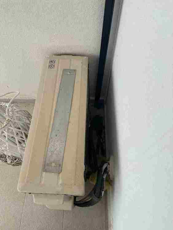

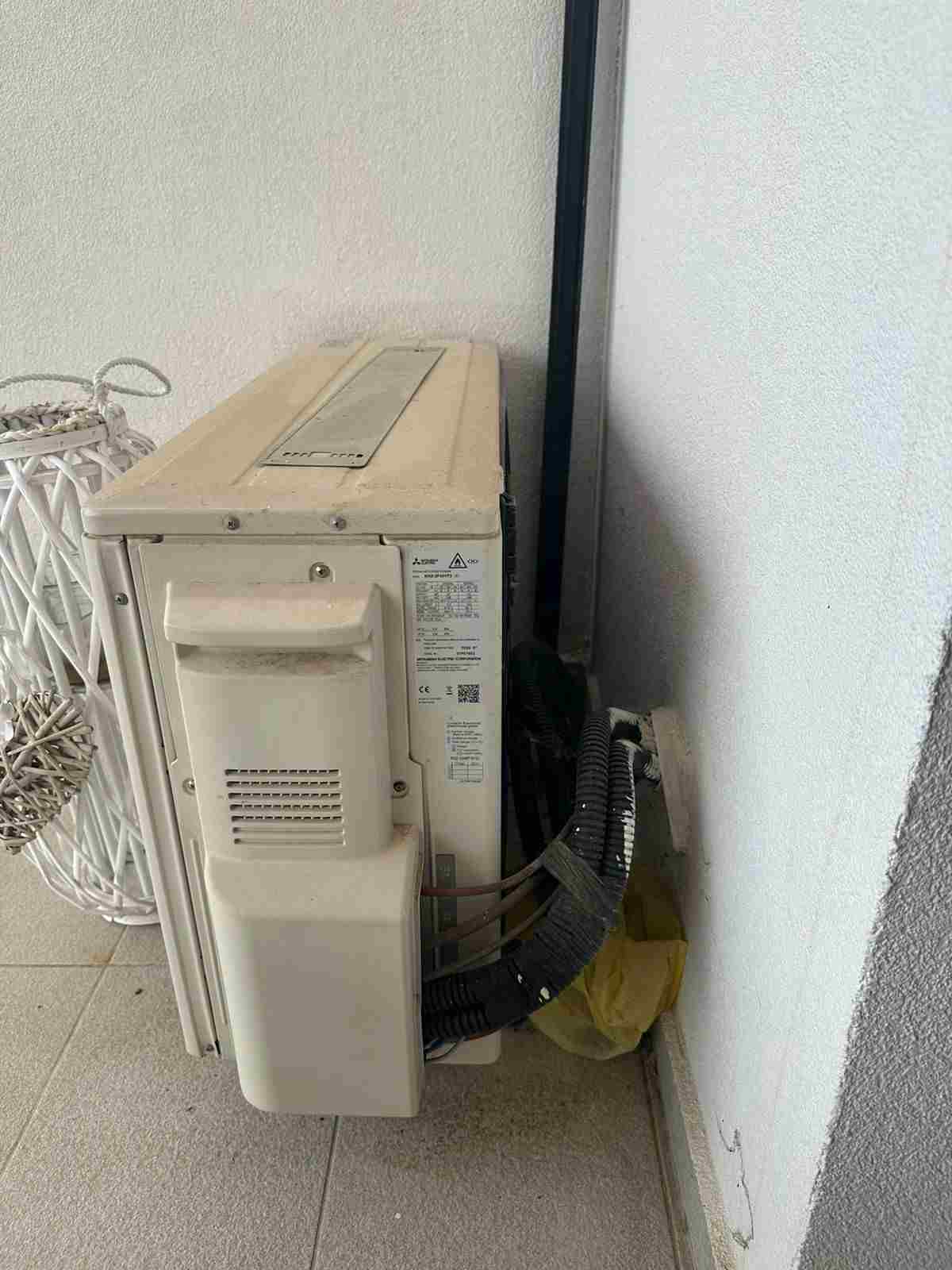

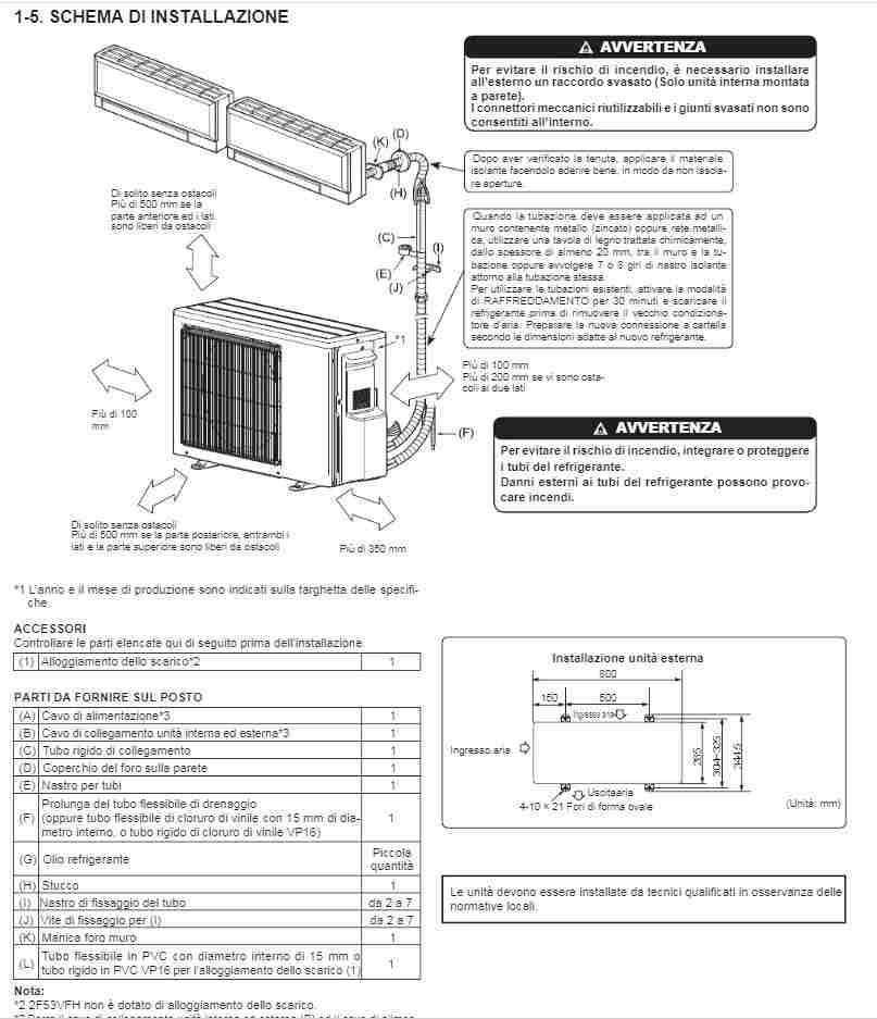

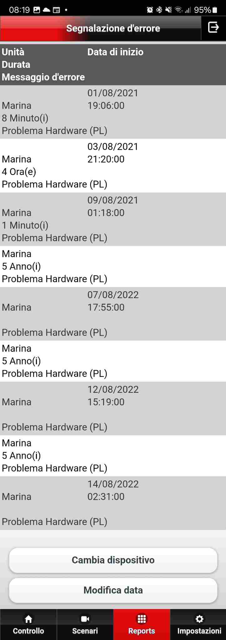

tavano10 Inserito: 11 maggio Segnala Share Inserito: 11 maggio Buongiorno a tutti, il problema è abbastanza complicato. C'è un appartamento estivo (estero) su cui è stato montato un dual split Mitsubishi (MSZ-AP25VG + AP35VG) con una MXZ-2F42VF. Purtroppo non ero presente al montaggio e a detta dell'installatore esperto di Mitsubishi è andato tutto bene. Purtroppo non si è rivelato così. Il sistema ogni tanto va in blocco, spesso quando c'è il dual split acceso ogni tanto quando c'è anche solo l'AP35VG acceso in giornate particolarmente calde (ma non sempre) ... l'app MEL CLOUD da il generico messaggio "PROBLEMA HARDWARE (PL)". Allego anche la schermata. L'unità esterna respira bene. Ho chiamato l'installatore, ho chiamato anche altri non risolvendo praticamente nulla, per tutti che lo accendono 2 minuti va tutto bene...puliscono gli split e mi dicono di andare avanti... (l'ultimo mi ha dato come scusa le pendenze dell'acqua di scarico) Vi chiedo aiuto a questo punto, in base ad una vostra esperienza su cosa potrebbe essere, una sorta si check list da suggerire a chi di dovere... Link al commento Condividi su altri siti More sharing options...
Alessio Menditto Inserita: 11 maggio Segnala Share Inserita: 11 maggio L’unità esterna è stata montata come da manuale, rispettando le distanze dai muri ecc ecc? Puoi fare delle foto della zona? Link al commento Condividi su altri siti More sharing options...
Mariuz Inserita: 12 maggio Segnala Share Inserita: 12 maggio Unità esterna difettosa o sottodimensionata Link al commento Condividi su altri siti More sharing options...
tavano10 Inserita: 12 maggio Autore Segnala Share Inserita: 12 maggio Eh bella domanda, non ero presente al momento del montaggio e non ho possibilità di essere presente fisicamente lì prima di questa estate... comunque apparentemente sembra che le distanze siano state rispettate, quando avrò l'opportunità vi pubblicherò la foto che purtroppo non ho sotto mano... Dite che l'unità esterna MXZ-2F42VF sia sotto dimensionata? L'errore sta a indicare un problema relativo all'unità esterna? Potrebbero essere le eccessive curve dei tubi? O un calo della pressione del gas all'interno? Link al commento Condividi su altri siti More sharing options...
Alessio Menditto Inserita: 12 maggio Segnala Share Inserita: 12 maggio 42 minuti fa, tavano10 ha scritto: sembra Si fa poco con i sembra. Link al commento Condividi su altri siti More sharing options...
tavano10 Inserita: 13 maggio Autore Segnala Share Inserita: 13 maggio (modificato) 11 ore fa, Alessio Menditto ha scritto: Si fa poco con i sembra. Eh, appunto sono consapevole... devo mandare sicuramente qualcuno a fotografare, perchè fino ad ora i diversi tecnici dicono che "va tutto bene"... ma in realtà no. Ad ogni modo, il problema è da ricercarsi sull'unità esterna? Modificato: 13 maggio da tavano10 Link al commento Condividi su altri siti More sharing options...
Alessio Menditto Inserita: 13 maggio Segnala Share Inserita: 13 maggio Tavano se avessi tempo, e voglia, di elencarti tutti i possibili problemi riempirei una pagina, siccome sono venuti in tanti a cercare il guasto e non hanno risolto, bisogna fare un approccio della ricerca del guasto battendo strade inesplorate, che sono innanzitutto verificare se sono stati rispettati i comandamenti del manuale di installazione. Fatto questo, si procede oltre, a che serve a te elencare tutti i possibili guasti? Link al commento Condividi su altri siti More sharing options...
tavano10 Inserita: 13 maggio Autore Segnala Share Inserita: 13 maggio 6 ore fa, Alessio Menditto ha scritto: Tavano se avessi tempo, e voglia, di elencarti tutti i possibili problemi riempirei una pagina, siccome sono venuti in tanti a cercare il guasto e non hanno risolto, bisogna fare un approccio della ricerca del guasto battendo strade inesplorate, che sono innanzitutto verificare se sono stati rispettati i comandamenti del manuale di installazione. Fatto questo, si procede oltre, a che serve a te elencare tutti i possibili guasti? Si infatti, ti capisco benissimo... il problema è quello che si ripete sempre ogni anno, chiamo un "tecnico" (capace o incapace boh), verifica (cosa? BOH) che va tutto bene... Mi dice di andare avanti. Poi il clima si blocca... e riparte in loop il discorso. La mia intenzione era di imbeccarli in qualche maniera visto che a parole sono tutti esperti... Hardware PL è un errore generico? Sicuramente c'è qualcosa nell'installazione che non è andata a buon fine... da totale inesperto a riguardo mi son venuti mille dubbi. Come perdite del gas r32...oppure vista la predisposizione esistente non hanno fatto un rabbocco. Oppure visto che hanno messo un contro soffitto che abbiano "piegato" i tubi per abbassare l'unità interna.... Link al commento Condividi su altri siti More sharing options...
Alessio Menditto Inserita: 13 maggio Segnala Share Inserita: 13 maggio 1 ora fa, tavano10 ha scritto: che si ripete sempre ogni anno Ecco appunto, un problema che si ripete ciclicamente ogni anno mi fa inevitabilmente pensare ad un errore di montaggio, per cui diventa INDISPENSABILE una verifica delle distanze tra le pareti come da manuale, e foto dell ambiente in cui è montato. Link al commento Condividi su altri siti More sharing options...
tavano10 Inserita: 9 luglio Autore Segnala Share Inserita: 9 luglio Il 13/5/2024 alle 12:32 , Alessio Menditto ha scritto: Tavano se avessi tempo, e voglia, di elencarti tutti i possibili problemi riempirei una pagina, siccome sono venuti in tanti a cercare il guasto e non hanno risolto, bisogna fare un approccio della ricerca del guasto battendo strade inesplorate, che sono innanzitutto verificare se sono stati rispettati i comandamenti del manuale di installazione. Fatto questo, si procede oltre, a che serve a te elencare tutti i possibili guasti? Eccomi finalmente son riuscito a farmi mandare delle foto. Ovviamente adesso è sporco, poco pulito, e dietro e davanti non metto nulla... vedo l'unità esterna abbastanza soffocata, potrebbe essere quello il problema? Piccolo video https://drive.google.com/file/d/1tg_2Y214FhrghbN661ymAj784r5sDNm9/view?usp=drive_link Link al commento Condividi su altri siti More sharing options...
Alessio Menditto Inserita: 9 luglio Segnala Share Inserita: 9 luglio Bisogna leggere il manuale di installazione, io non ce l’ho, lì ci sono riportate tutte le misure. Purtoppo ci vorrebbero foto anche di quello che c’è davanti, non si capisce se è un terrazzo grande o è piccolo, se il parapetto davanti è alto o basso, diciamo che poteva stare un po’ abbondante nelle distanze…sia dietro che di lato, l’ha proprio incollato al muro non capisco perché. Link al commento Condividi su altri siti More sharing options...
tavano10 Inserita: 9 luglio Autore Segnala Share Inserita: 9 luglio Ho recuperato questo manuale... il terrazzo al momento non ho foto, ma è abbastanza lungo davanti... almeno 3 metri. Poi c'è un parapetto in vetro, ma il tetto aperto... Link al commento Condividi su altri siti More sharing options...
Alessio Menditto Inserita: 9 luglio Segnala Share Inserita: 9 luglio Bene allora le misure dietro e il fianco attaccato al muro, che non si leggono ma tu sei lì, sono state rispettate? Link al commento Condividi su altri siti More sharing options...
tavano10 Inserita: 12 ore fa Autore Segnala Share Inserita: 12 ore fa Sono finalmente sul posto. Allora le misure sul fianco non sono state rispettate (é attaccato al muro) , ma dietro ci sono i 10 cm minimi da manuale. Ieri sera ho provato ad accendere entrambi gli split, caldo abbastanza afoso sui 30 gradi esterno. Nonostante avessi impostato una temperatura sui 20 gradi per mettere sotto sforzo l'impianto l'aria che usciva non era fredda, ma sembrava fresca (forse solo dovuta allo spostamento d'aria). La ventola esterna girava e l'aria che buttava fuori non era così "calda" come immaginavo che fosse. I tubi di rame che portavano il gas erano freddi. Poi la ventola in certi momenti ha smesso di girare. La macchina però non sembra aver segnalato questo "blocco" (devo verificare dalla app. Stamattina invece la situazione sembra normale, l'aria che esce internamente è fredda (anche se potrebbe esserlo di più) e l'aria che esce dal unità esterna è calda. Link al commento Condividi su altri siti More sharing options...
reka Inserita: 11 ore fa Segnala Share Inserita: 11 ore fa è tutto troppo soggettivo, "potrebbe esserlo di più" non significa nulla. devi misurare la temperatura in entrata e in uscita dallo split, un deltaT di 5 gradi non è accettabile uno di 15 sì. Link al commento Condividi su altri siti More sharing options...
Alessio Menditto Inserita: 11 ore fa Segnala Share Inserita: 11 ore fa 44 minuti fa, tavano10 ha scritto: non sono state rispettate Abbiamo già detto tutto. Link al commento Condividi su altri siti More sharing options...
