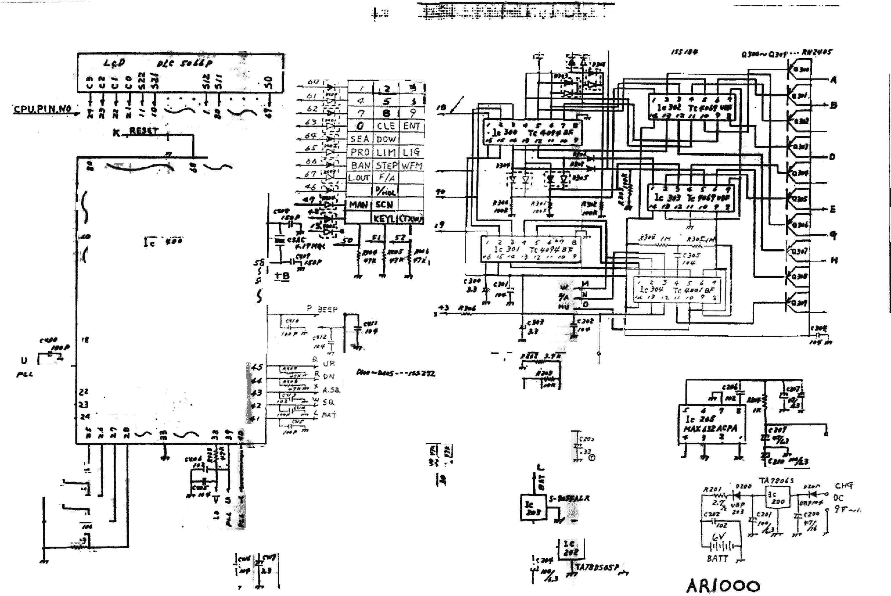

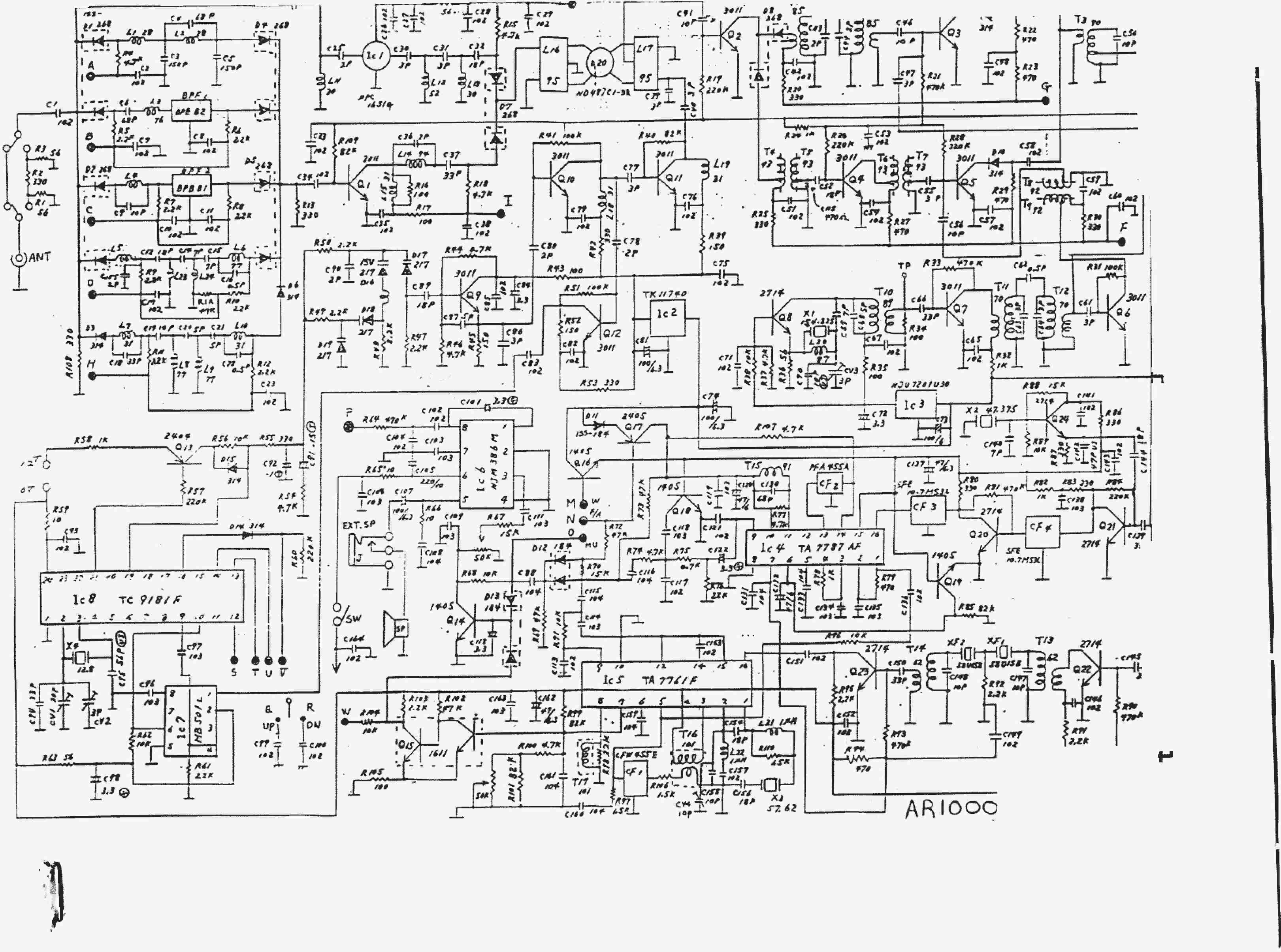

michelevis Inserito: 11 maggio 2024 Segnala Inserito: 11 maggio 2024 Buongiorno, cerco sche elettrico di questo vecchio scanner, di questo tipo ne hanno fatte varie marche identico ma non trovo lo schema elettrico.
Mauro Dalseno Inserita: 12 maggio 2024 Segnala Inserita: 12 maggio 2024 se non l'hai già fatto prova a cercare gli schemi degli scanner uguali di altre marche, Trident TR-1200 oppure Camnis HSC-010 vedi QUESTO LINK
michelevis Inserita: 12 maggio 2024 Autore Segnala Inserita: 12 maggio 2024 (modificato) 1 ora fa, Mauro Dalseno ha scritto: se non l'hai già fatto prova a cercare gli schemi degli scanner uguali di altre marche, Trident TR-1200 oppure Camnis HSC-010 vedi QUESTO LINK si è questo, solo che il mio è marchiato AOR ,ho provato la procedura del reset, riprogrammato le memorie ma continua a non partire lo scan automatico e in manuale non si sente nessuna stazione compreso 88-108 Mhz, è molto tempo che non lo usavo. Ho provato a cercare le altre marche ma nulla , solo la procedura per il reset dellea cpu ela sost della tastiera e il ripristino del beep. Niente si trova.Ho notato che il cambio banda si sente la differenza tra AM/FM/FMW. Modificato: 12 maggio 2024 da michelevis
michelevis Inserita: 15 maggio 2024 Autore Segnala Inserita: 15 maggio 2024 (modificato) Il 12/5/2024 alle 08:40 , Mauro Dalseno ha scritto: se non l'hai già fatto prova a cercare gli schemi degli scanner uguali di altre marche, Trident TR-1200 oppure Camnis HSC-010 vedi QUESTO LINK si è questo, solo che il mio è marchiato AOR ,ho provato la procedura del reset, riprogrammato le memorie ma continua a non partire lo scan automatico e in manuale non si sente nessuna stazione compreso 88-108 Mhz, è molto tempo che non lo usavo Modificato: 15 maggio 2024 da michelevis
michelevis Inserita: 15 maggio 2024 Autore Segnala Inserita: 15 maggio 2024 (modificato) Allora, ho trovato lo schema, AOR AR1000 è lo stesso, il manuale che ho quando comprai la radio è del 1000. La radio si comporta in questo modo, nessuna ricezione sulle bande AM/FM ssolo fruscio e rumori vari, banda FMW, penso sia rimasta bloccata li si, sente una radio dovrebbe essere R101 un po scostata ma si sente. Ruotando il commutatore per la sintonizzazione manuale il display fà avanti con la freq ma non ha effetti sulla radio, fosse il PLL?Porta un TA9181F. Mettendo in automatico e selezionado una banca la ricerca non parte avanza solo di una unità solo quando schiaccio il tasto search. Io purtroppo sono anni che non riparo più per cui sono mooolto arruginito, devo riprendere. Lo schema purtroppo è cosi, la parte digitale non si capisce molto, sempre meglio di niente. Ho provato anche a resettare la CPU come dice l'AOR e riprogrammando le banche ma nulla, sempre fruscio sempre come che non capta nulla a parte la FMW. Idea? Lo so che è complicato. Modificato: 15 maggio 2024 da michelevis
Ctec Inserita: 16 maggio 2024 Segnala Inserita: 16 maggio 2024 Per prima cosa controllerei l'uscita in tensione del PLL che pilota il VCO, e nel tuo caso la trovi ai capi di C92. Facendo l'escursione di sintonia, dovrebbe andare da 0V a (credo) una decina di volt. Se così non è, il PLL non funziona o non gli arrivano i dati di cambio frequenza. Occhio anche al prescaler MB501L (IC7). Se la tensione c'è, probabilmente anche il VCO sta funzionando (Q9), e allora forse sono gli stadi IF ad avere problemi.
NovellinoXX Inserita: 16 maggio 2024 Segnala Inserita: 16 maggio 2024 C'è una batteria da 6V; se non lo usavi da tempo controlla lo stato e se eventualmente la fuoriuscita di acido ha fatto danni.
michelevis Inserita: 11 giugno 2024 Autore Segnala Inserita: 11 giugno 2024 (modificato) Allora sono riuscito a fare delle prove, ai capi di C92 ho 0v, sulla base di Q13 ho 11,8v e sul Pin 19 0v , il PLL funziona? Sembrerebbe di no poi non sio.Il CI è alimentato correttamente 4,9v circa. Modificato: 11 giugno 2024 da michelevis
michelevis Inserita: 11 giugno 2024 Autore Segnala Inserita: 11 giugno 2024 Il fatto strano che non parte nemmeno la scansione automatica, quando selezione FMW si sente R101 qualsiasi sia la freq metto, se commuto sulle altre bande tipo am o fm non la sento piu R101. Mha
michelevis Inserita: 11 giugno 2024 Autore Segnala Inserita: 11 giugno 2024 Il fatto strano che non parte nemmeno la scansione automatica, quando selezione FMW si sente R101 qualsiasi sia la freq metto, se commuto sulle altre bande tipo am o fm non la sento piu R101. Mha Ho l'impressione che il problema possa risiedere all'IC 700 da li partono i controlli PLL tastiera ecc
brandnews Inserita: 5 gennaio Segnala Inserita: 5 gennaio Ciao sei poi riuscito a farlo funzionare? Io ho un AR1000 che fa lo stesso tuo difetto, non riceve nulla. Grazie
Mauro Dalseno Inserita: 6 gennaio Segnala Inserita: 6 gennaio Il 11/6/2024 alle 14:39 , michelevis ha scritto: Ho l'impressione che il problema possa risiedere all'IC 700 da li partono i controlli PLL tastiera ecc Ho notato su siti inglesi che ci sono spesso problemi di tastiera, se è rimasto fermo molti anni magari il problema è quello, potrebbero esserci i tasti che non fanno contatto oppure tasti che rimangono elettricamente premuti.
michelevis Inserita: 17 gennaio Autore Segnala Inserita: 17 gennaio Il 05/01/2025 alle 22:58 , brandnews ha scritto: Ciao sei poi riuscito a farlo funzionare? Io ho un AR1000 che fa lo stesso tuo difetto, non riceve nulla. Grazie No , per ora l'ho messo da parte
brandnews Inserita: 23 gennaio Segnala Inserita: 23 gennaio Posso provare sul mio a vedere se smontando la tastiera succede qualcosa, il mio fa solo fruscio e anche cambiando frequenza o altro non cambia nulla
michelevis Inserita: 25 gennaio Autore Segnala Inserita: 25 gennaio Il 23/01/2025 alle 19:17 , brandnews ha scritto: Posso provare sul mio a vedere se smontando la tastiera succede qualcosa, il mio fa solo fruscio e anche cambiando frequenza o altro non cambia nulla Il mio cambia freq ma se metto in automatico non scansiona.
brandnews Inserita: 3 febbraio Segnala Inserita: 3 febbraio Nulla anche smontato non cambia niente, e come fosse bloccato su una frequenza come se il pll non ricevesse il comando o non funzionasse più Qualcuno ha qualche consiglio su cosa provare a sostituire? grazie
brandnews Inserita: 3 febbraio Segnala Inserita: 3 febbraio Questa sera smontando la radio ho notato che il condensatore ceramico sulla scheda di sintonia risulta in dispersione, toccandolo sono riuscito a far riprendere la radio, adesso anche se fuori sintonia riceve , il condensatore è quello montato ad aria sul lato saldature in alto , di colore marrone
Mauro Dalseno Inserita: 9 febbraio Segnala Inserita: 9 febbraio Il 03/02/2025 alle 23:18 , brandnews ha scritto: Questa sera smontando la radio ho notato che il condensatore ceramico sulla scheda di sintonia risulta in dispersione, toccandolo sono riuscito a far riprendere la radio, adesso anche se fuori sintonia riceve , il condensatore è quello montato ad aria sul lato saldature in alto , di colore marrone Controlla anche le saldature, magari rimanendo fermo per anni nel frattempo qualche saldatura malfatta è saltata fuori, il condensatore ceramico forse ha quel problema. Sarebbe interessante vedere qualche foto.
