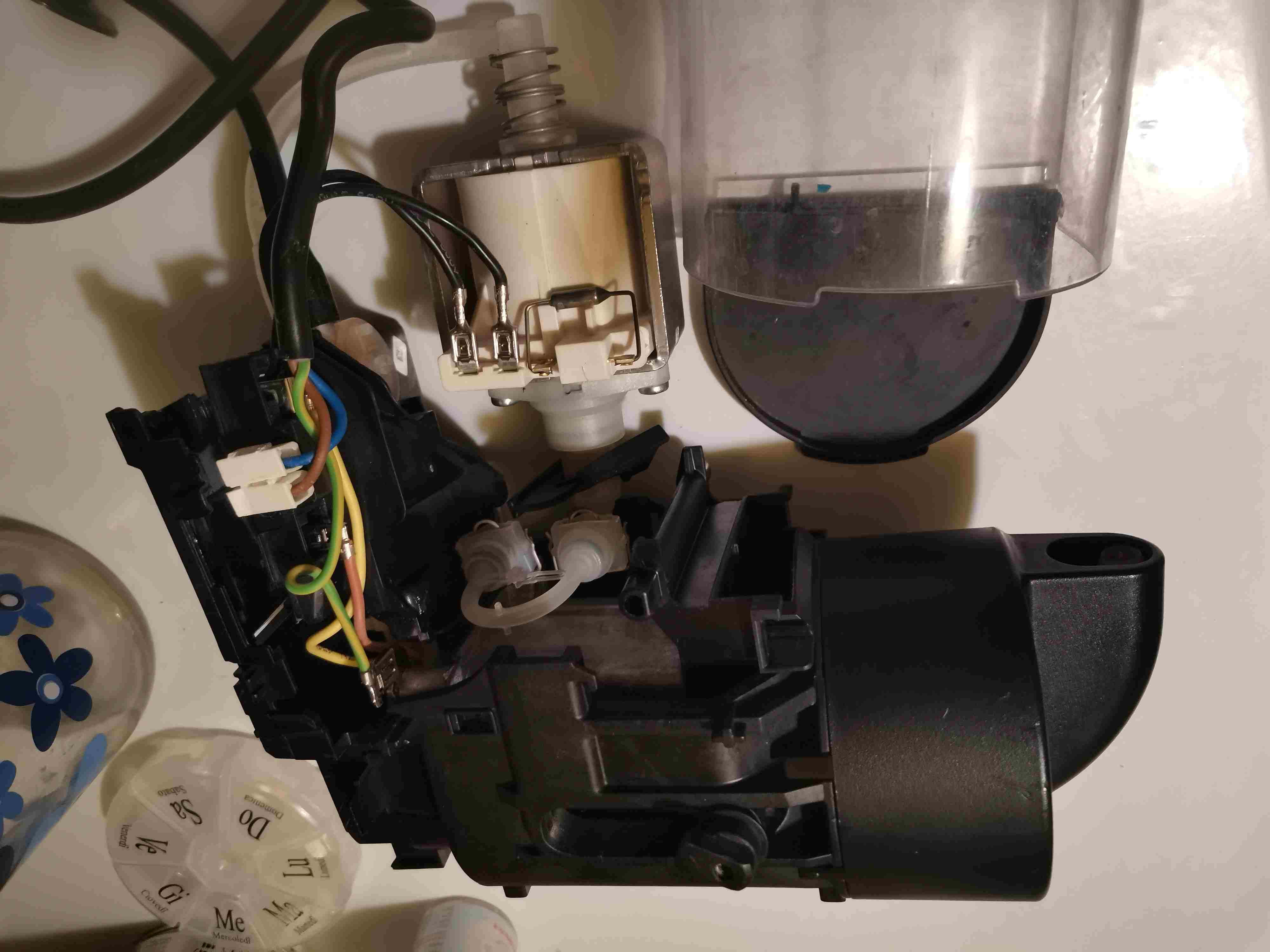

riparazione macchina da caffè Inissia
franco causio
ho una Inissia EN80. Ha due anni e mezzo, presa ricondizionata su Amazon, quindi fuori garanzia.
Da qualche tempo interrompeva il flusso del caffè dopo qualche goccia e pur tentando di resettarla, non riuscivo a modificare la quantità di caffè prodotto. Per fare una tazzina dovevo premere il pulsante di erogazione (sia quello normale che quello "lungo) più volte.
Allora mi sono deciso, seguendo una delle tante guide che si trovano su You tube, ad aprirla e a pulire il beccuccio di erogazione e pure il suo filtro.
L'ho rimontata, mi sembra correttamente, ed ora l'acqua non esce più dal beccuccio e nemmeno perde dietro, inoltra fa un rumore più forte di prima.
Ho infilato pure una siringa d'acqua nel buco sottostante al serbatoio d'acqua dietro ma non serve.
Cosa posso tentare, rismontare la macchina e poi?
grazie
Stefano Dalmo
Intanto devi vedere se la pompa funziona ,
devi sganciare il tubicino chesta collegato sull’infusore e farla pompare se non esce acqua si deve controllare la pompa altrimenti vediamo
Inissia a controllare i collegamenti... 😄😄😄
  • 2 weeks later...
franco causio
Il 11/5/2024 alle 16:31 , Stefano Dalmo ha scritto:
Intanto devi vedere se la pompa funziona ,
devi sganciare il tubicino chesta collegato sull’infusore e farla pompare se non esce acqua si deve controllare la pompa altrimenti vediamo
spero di capire quale sia questo tubicino...ora la riapro e vedo
grazie
  • 5 weeks later...
franco causio
L'ho rismontata con molta fatica...IMG_20240623_193313.thumb.jpg.2036e02d9f815610a52e0e440a333a5c.jpg
Ma quale è il tubicino da sganciare?
Se si vede male faccio un'altra foto
Modificato: da franco causio
Stefano Dalmo
Non mi dire che non vedi il tubicino ad u bianco che esce dalla pompa    , perché non ci credo ,  è agganciato alle due estremità .
e questo arriva  pure sul corpo mobile dove sta agganciata la leva   . Altrimenti da dove arriva l’acqua al beccuccio anteriore .?
Decidi tu da dove vuoi incominciare.
franco causio
porta pazienza, ho provato a tirare le due estremità del tubicino bianco ma non si staccano.
C'è un ferretto che si intravede nella base, devo forzare quello?
Poi quale delle due estremità è meglio levare, quella collegata alla pompa o l'altra?
grazie
Stefano Dalmo
 Devi tirare verso l'esterno i due terminali del fermo , in contemporanea , tanto da liberare la gola  dove  vanno ad inserirsi  le parti invisibili di questo  fermo.  Nel contempo tirare il raccordo indietro.
franco causio
Ho staccato la pompa dal tubicino, poi, a fatica, essendo tutto smontato, ho provato a fare aspirare acqua dal serbatoio.
Mi è uscita dell' acqua dal tubicino bianco dove avevo staccato la pompa.
Non capisco.
Non doveva uscire dalla pompa?
Ho iniettato con una siringa aceto in tutti i tubi che ho visto.
Non saprei che altro fare...
