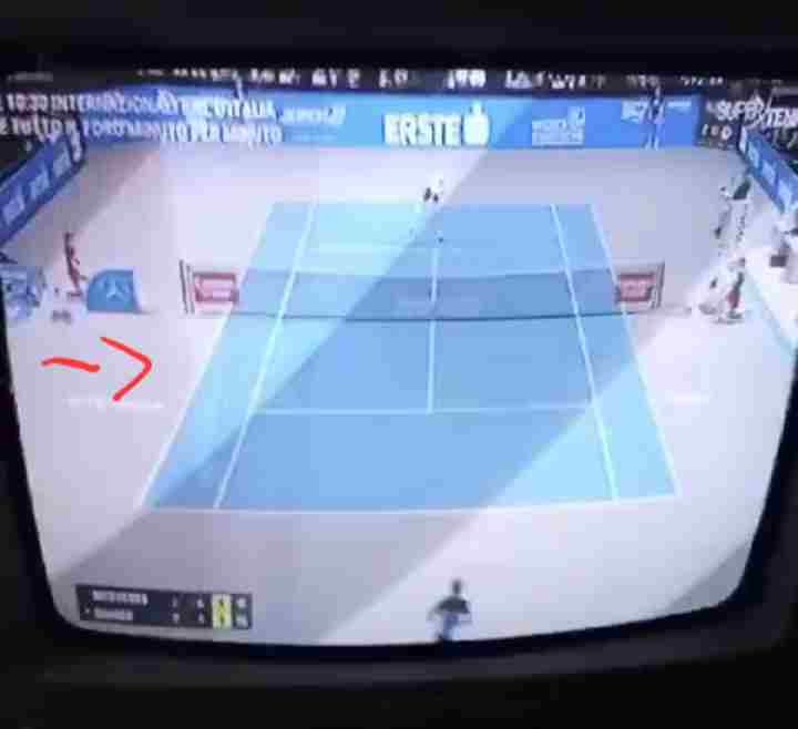

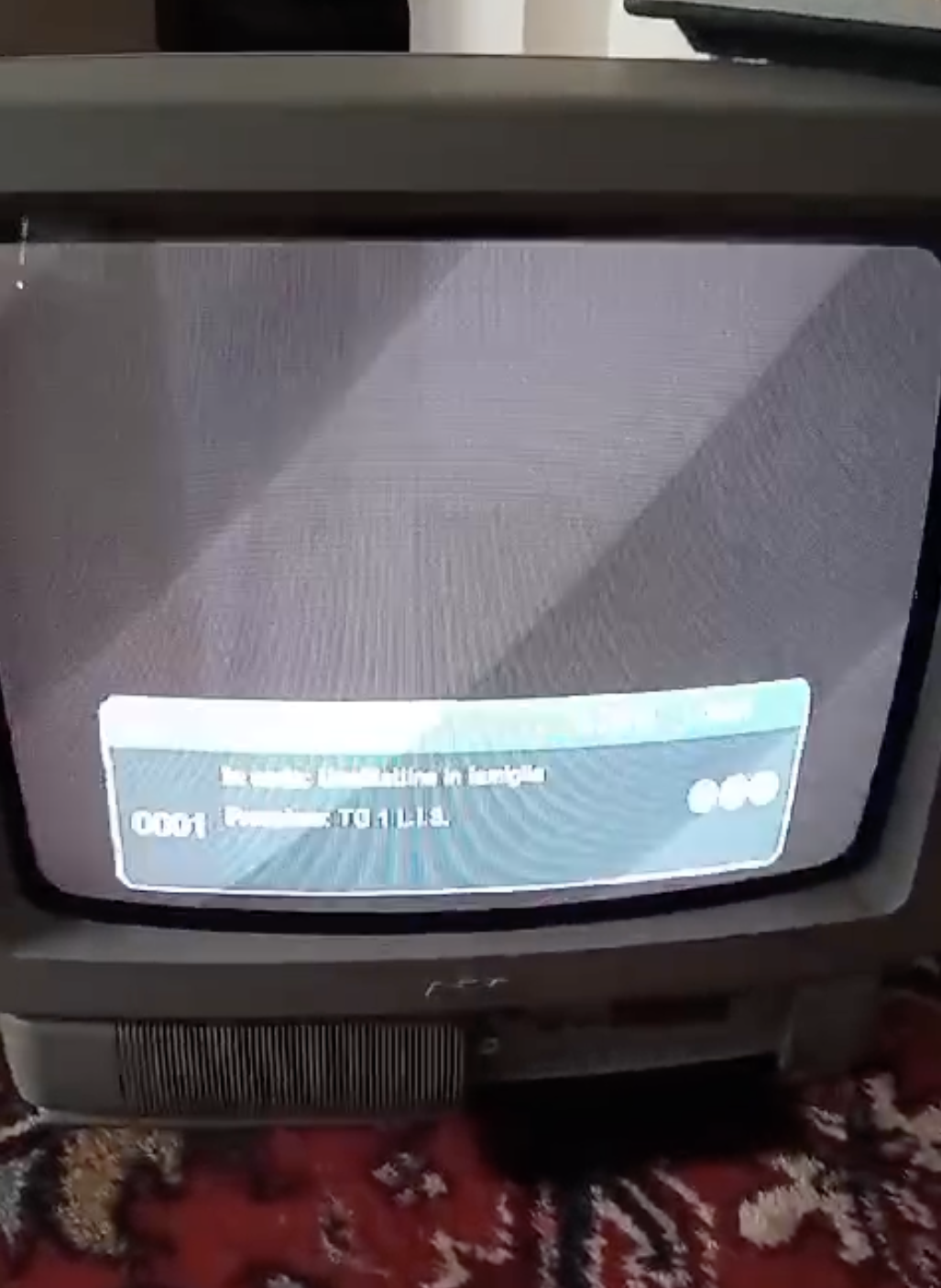

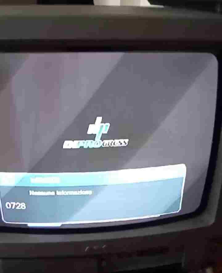

saca85 Inserito: 12 maggio 2024 Segnala Inserito: 12 maggio 2024 Buonasera a tutti e buona domenica vorrei chiedervi se questa problematica è risolvibile su un Mivar 14 P2. In pratica spero si capisca dalla foto allegata, cioè che parte dell'immagine è grigia rispetto al resto. Grazie
Riccardo Ottaviucci Inserita: 12 maggio 2024 Segnala Inserita: 12 maggio 2024 non si capisce bene il difetto
NovellinoXX Inserita: 13 maggio 2024 Segnala Inserita: 13 maggio 2024 10 ore fa, Riccardo Ottaviucci ha scritto: non si capisce bene il difetto Forse intende il livello del nero.
saca85 Inserita: 13 maggio 2024 Autore Segnala Inserita: 13 maggio 2024 Esatto parte dello schermo risulta una sorta di patina piu' chiara rispetto all'altra, visibile di piu' su sfondo nero ma anche su immagine a colori. Puntate lo sguardo da sinistra verso destra e noterete questo problema. Dal video che ho risulta piu' facile comprendere.
Riccardo Ottaviucci Inserita: 13 maggio 2024 Segnala Inserita: 13 maggio 2024 la prima cosa che mi viene in mente è controllare l'elettrolitico sui 200V che vanno al cinescopio,mi pare da qualche decina di uF. Se carichi il video su youtube magari si capisce meglio il problema,le foto sono disturbate dagli effetti della ripresa col telefonino
NovellinoXX Inserita: 13 maggio 2024 Segnala Inserita: 13 maggio 2024 57 minuti fa, saca85 ha scritto: Esatto parte dello schermo risulta una sorta di patina piu' chiara rispetto all'altra Se la memoria non mi tradisce, sul trasformatore EHT ci sono due potenziometri di regolazione: focus e griglia ( o video... bohh ) con luminosità al max e contrasto a metà e con schermo nero devi regolare il secondo sul punto che il nero incomincia appena a schiarire.
Riccardo Ottaviucci Inserita: 13 maggio 2024 Segnala Inserita: 13 maggio 2024 14 minuti fa, NovellinoXX ha scritto: Se la memoria non mi tradisce, sul trasformatore EHT ci sono due potenziometri di regolazione: focus e griglia ( o video... bohh ) con luminosità al max e contrasto a metà e con schermo nero devi regolare il secondo sul punto che il nero incomincia appena a schiarire. sì,questa è la procedura per la taratura dello screen con TV settato in AV. Però se ci sono zone più chiare il problema è diverso,forse un cattivo filtraggio delle tensioni RGB ,per questo mi ricordo che l'elettrolitico sui 200V era l'imputato principale
saca85 Inserita: 13 maggio 2024 Autore Segnala Inserita: 13 maggio 2024 Caricato il video sul mio DRIVE ecco il link: https://drive.google.com/drive/folders/19mytZCPOulO1RbTgPSpjFfLfwGtlvUjy?usp=sharing
