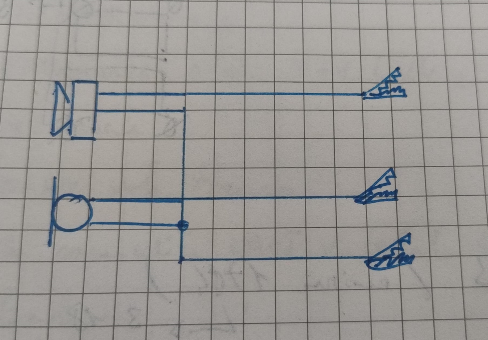

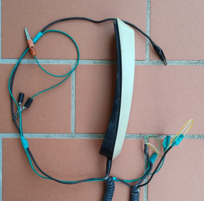

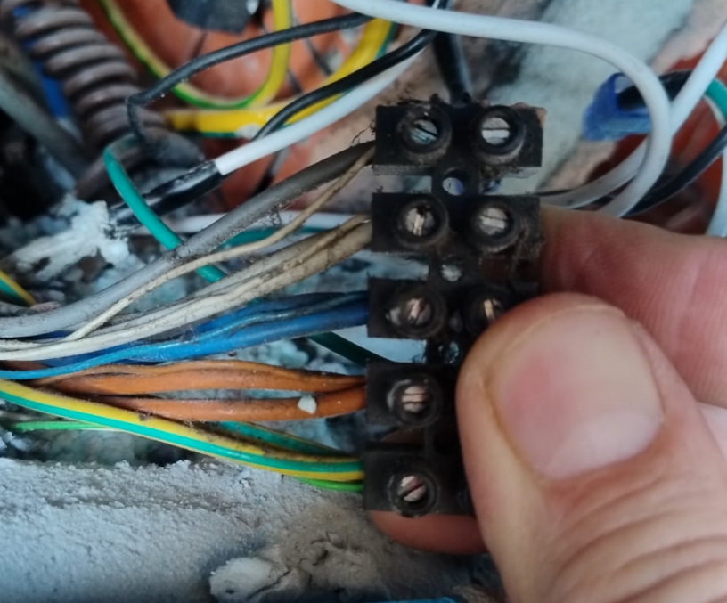

Leotordo Inserito: 12 maggio 2024 Segnala Inserito: 12 maggio 2024 Buonasera a tutti, sono nuovo del forum. Mi chiamo Stefano e sto tentando di riparare un citofono condominiale (come da oggetto) per 13 appartamenti. Il guasto segnalato è "non si sente niente sia da dentro che da fuori, funzionano solo i campanelli". Il citofono non comanda cancelli. Poiché l'elettricista ha proposto una sostituzione totale con cifre molto importanti....ho pensato di dare un'occhiata per vedere se si riesce a ripararlo. Premetto che non sono elettricista, ma ho competenze in ambito elettronico. Quanto ho potuto valutare finora è che il 672 funziona (tensioni di uscita corrette) il 12Vac arriva alle lampadine nella plafoniera (immagino sia lo stesso che poi va ai campanelli) l'uscita a 8V arriva al posto esterno (misurato tra il + del porter e il comune delle lampadine) Non ho avuto modo di misurare la tensione sul porter con una cornetta sollevata (lo farò nei prossimi giorni). Ho smontato il porter e, a prima vista, non c'è niente di bruciato o in corto. Col tester ho fatto passare tutti i componenti e sembrano tutti "interi" inclusi i transistor. L'altoparlante presenza circa 50ohm. Domani provo ad alimentare il porter su banco e vedo se trovo qualche cosa di strano. Se il porter dovesse essere a posto....che mi rimane? Problema al cavo dalla plafoniera alla primo citofono (o alla prima derivazione)? Avete qualche suggerimento su prove da poter fare per individuare il guasto? Grazie infinite Stefano
elettromega Inserita: 13 maggio 2024 Segnala Inserita: 13 maggio 2024 Ciao prendi porter alimentatore e una cornetta li metti su un tavolo e vedi se ok .Potrebbe anche essere che un citofono LT 600 ha il meccanismo interno ,che non si scollega dal porter esterno .bloccato in connessione ti scollega gli altri. Oppure sono i cavi. Il porter è composto da quattro componenti in croce e puoi ripararlo.
Leotordo Inserita: 13 maggio 2024 Autore Segnala Inserita: 13 maggio 2024 (modificato) 1 ora fa, elettromega ha scritto: Ciao prendi porter alimentatore e una cornetta li metti su un tavolo e vedi se ok .Potrebbe anche essere che un citofono LT 600 ha il meccanismo interno ,che non si scollega dal porter esterno .bloccato in connessione ti scollega gli altri. Oppure sono i cavi. Il porter è composto da quattro componenti in croce e puoi ripararlo. Ciao, grazie del suggerimento, vedo di recuperare un citofono e fare questa prova. Riguardo la tua osservazioni su un citofono che "blocca" gli altri....in questo caso però si dovrebbe sentire qualcosa da questo citofono....anche dall'esterno dovrei sentire che è "impegnato". Il porter è muto. Come posso verificare questa possibilità? Grazie, ciao Stefano Modificato: 13 maggio 2024 da Leotordo
Maurizio Colombi Inserita: 13 maggio 2024 Segnala Inserita: 13 maggio 2024 4 ore fa, elettromega ha scritto: bloccato in connessione ti scollega gli altri Ma quando mai! 3 ore fa, Leotordo ha scritto: in questo caso però si dovrebbe sentire qualcosa da questo citofono Appunto!
max.bocca Inserita: 13 maggio 2024 Segnala Inserita: 13 maggio 2024 A banco per fare la prova ti serve il porter, un alimentazione 8vdc (anche 9 o 12 vanno bene) due capsule della cornetta. Sul porter porti il +, il - ad entrambi le capsule, poi prolunghi l'uscita del porter all' altoparlante e ip microfono all' ingresso del amplificatore del porter. Puoi misurare anche le correnti in gioco che sono di qualche decina di mA.
elettromega Inserita: 13 maggio 2024 Segnala Inserita: 13 maggio 2024 (modificato) Ciao prova ad aumentare il volume del microfono e del altoparlante sul porter ,così se senti il larsen c'è qualcosa di collegato.se è un porter vecchio è più complicato , non ha trimmer .ho eliminato le manutenzioni nei condomini e non mi capita più di impazzire coi citofoni .Per cercare i guasti mi sono fatto una cornetta con 3 coccodrilli , comune che colleghi al 3 e 1e 2 microfono e altoparlante . apri ti attacchi e senti se c'è comunicazione.Tenendo in considerazione che cavi vecchi o non adatti , giunte varie ossidate microfono a carbone già prima non avrà avuto un gran audio. Modificato: 13 maggio 2024 da elettromega
Leotordo Inserita: 14 maggio 2024 Autore Segnala Inserita: 14 maggio 2024 19 ore fa, max.bocca ha scritto: A banco per fare la prova ti serve il porter, un alimentazione 8vdc (anche 9 o 12 vanno bene) due capsule della cornetta. Sul porter porti il +, il - ad entrambi le capsule, poi prolunghi l'uscita del porter all' altoparlante e ip microfono all' ingresso del amplificatore del porter. Puoi misurare anche le correnti in gioco che sono di qualche decina di mA. Grazie, al momento ho solo potuto alimentare la scheda e verificare che non ci sono assorbimenti anomali (8mA@8V tra + e 1). Devo procurarmi le due capsule della cornetta poi proseguo. Sono poco convinto ci siano guasti nel porter. Ho verificato tutti i valori (resistenze/condensatori), altoparlante e tutti i transistor sono interi. 12 ore fa, elettromega ha scritto: Ciao prova ad aumentare il volume del microfono e del altoparlante sul porter ,così se senti il larsen c'è qualcosa di collegato.se è un porter vecchio è più complicato , non ha trimmer .ho eliminato le manutenzioni nei condomini e non mi capita più di impazzire coi citofoni .Per cercare i guasti mi sono fatto una cornetta con 3 coccodrilli , comune che colleghi al 3 e 1e 2 microfono e altoparlante . apri ti attacchi e senti se c'è comunicazione.Tenendo in considerazione che cavi vecchi o non adatti , giunte varie ossidate microfono a carbone già prima non avrà avuto un gran audio. Grazie del suggerimento relativo al larsen. Il porter ha i due trimmer, proverò. Come scritto sopra a Max temo che il problema sia altrove...ipotizzo giunto ossidato (è un impianto del 1980). Secondo te se fosse ossidato un contatto alla prima derivazione questo giustificherebbe il fatto che tutto il sistema risulti muto? Grazie Vi aggiorno appena ho novità Stefano
mrgianfranco Inserita: 14 maggio 2024 Segnala Inserita: 14 maggio 2024 Il 12/5/2024 alle 23:18 , Leotordo ha scritto: non si sente niente sia da dentro che da fuori, funzionano solo i campanelli A mio avviso ti conviene prendere direttamente il gruppo fonico del porter nuovo (se ne trova non originali a prezzi bassissimi)...lo cambi e provi...senza star a smontare e a mettere al banco, su citofoni di quell'epoca ogni vite che tocchi gli potrebbe essere fatale!!
Leotordo Inserita: 14 maggio 2024 Autore Segnala Inserita: 14 maggio 2024 7 ore fa, mrgianfranco ha scritto: A mio avviso ti conviene prendere direttamente il gruppo fonico del porter nuovo (se ne trova non originali a prezzi bassissimi)...lo cambi e provi...senza star a smontare e a mettere al banco, su citofoni di quell'epoca ogni vite che tocchi gli potrebbe essere fatale!! grazie del consiglio ciao Stefano
Leotordo Inserita: 14 maggio 2024 Autore Segnala Inserita: 14 maggio 2024 Aggiornamento: non sono riuscito a reperire capsula e microfono ahimé. Ho fatto una prova poco ortodossa ma credo esaustiva. Prova 1 Dissaldato altoparlante del porter. Con alimentatore da banco a 8V ho messo +8V sul + del porter Un capo dell'altoparlante al 1 del porter L'altro capo dell'altoparlante al - dell'alimentatore Ho verificato che il circuito del microfono del porter funziona Prova 2 Rimesso altoparlante del porter al suo posto +8V sul + del porter - dell'alimentatore assieme al meno del generatore di funzioni + del generatore di funzioni sul 2 del porter Impostati pochi mV di uscita a 2kHz....sento distintamente il fischio (regolo anche il volume) Per me il porter funziona. Credo che mi tocchi cercare le scatole di derivazione nel condominio....se non funziona a nessuno potrebbe essere un problema alla prima derivazione, che ne dite? Mi costruirò una cornetta con coccodrilli Attendo vostre osservazioni Grazie Stefano
Maurizio Colombi Inserita: 14 maggio 2024 Segnala Inserita: 14 maggio 2024 Tieni presente che il 2 del Porter, va all'1 della cornetta.
Leotordo Inserita: 14 maggio 2024 Autore Segnala Inserita: 14 maggio 2024 1 ora fa, Maurizio Colombi ha scritto: Tieni presente che il 2 del Porter, va all'1 della cornetta. grazie
max.bocca Inserita: 14 maggio 2024 Segnala Inserita: 14 maggio 2024 A questo punto bisogno provare la continuità dei due fili tra porter e posti interni
Leotordo Inserita: 17 maggio 2024 Autore Segnala Inserita: 17 maggio 2024 Il 14/5/2024 alle 19:27 , Maurizio Colombi ha scritto: Tieni presente che il 2 del Porter, va all'1 della cornetta. Buongiorno a tutti, giusto per conferma visto che domani inizio ad aprire le cassette di derivazione del condominio. Ho a disposizione una cornetta LT 600WS. Collego tre coccodrilli e devo trovare tre fili nella cassetta di un appartamento (4 se includo il campanello), giusto? Oltre a i due "di segnale" dovrò trovare anche la massa dell'alimentatore che fa da comune come qui sotto. Corrette? Grazie mille Stefano
Maurizio Colombi Inserita: 17 maggio 2024 Segnala Inserita: 17 maggio 2024 Se hai sottomano lo schema di Tersystem non puoi sbagliare. Avrai bisogno il + sul 2659N ed il - sul 3 della cornetta, altoparlante e microfono andranno al 1 e al 2.
Leotordo Inserita: 17 maggio 2024 Autore Segnala Inserita: 17 maggio 2024 4 ore fa, Maurizio Colombi ha scritto: Se hai sottomano lo schema di Tersystem non puoi sbagliare. Avrai bisogno il + sul 2659N ed il - sul 3 della cornetta, altoparlante e microfono andranno al 1 e al 2. Grazie Maurizio. Questo w/end faccio le misure e vi aggiorno Buon w/end a tutti Stefano
Leotordo Inserita: 19 maggio 2024 Autore Segnala Inserita: 19 maggio 2024 Il 17/5/2024 alle 12:43 , Maurizio Colombi ha scritto: Se hai sottomano lo schema di Tersystem non puoi sbagliare. Avrai bisogno il + sul 2659N ed il - sul 3 della cornetta, altoparlante e microfono andranno al 1 e al 2. Grazie Maurizio. Questo w/end faccio le misure e vi aggiorno Buon w/end a tutti Stefano
Leotordo Inserita: 19 maggio 2024 Autore Segnala Inserita: 19 maggio 2024 Ciao a tutti, vi aggiorno sulla situazione, mi fa comodo come diario e magari potrà aiutare qualcuno in futuro. Premessa: il condominio è diviso in due blocchi con citofoni separati. L'intervento è del 1980. Ieri ho ricollegato il porter. Nel quadro elettrico in garage dove c'è l'alimentatore ho notato due cavi multifilari (con giuntati a mano) tre doppini. Ho ipotizzato (e poi verificato) essere l'1 e 2 più il comune di ritorno. Connesso lì il mio accrocchio con la cornetta ho comunicato con successo con la pulsantiera (in entrambe le direzioni). Felice del risultato ho concluso che il problema si debba trovare oltre quel giunto. Quindi da lì al primo appartamento (o oltre nella dorsale) Sono andato nel mio appartamento (che è nel blocco dove il citofono ancora funziona) e ho aperto la cassetta di derivazione all'ingresso, ho aperto il posto interno e ho iniziato a studiare il cablaggio. In pratica ho trovato la dorsale fatta con cavi elettrici piuttosto grossi e poi derivata localmente con il multifilare ho trovato anche qua i tre fili di mio interesse (grazie all'incrocio delle informazioni degli schemi e col multimetro)....e ho connesso con successo la mia cornetta portatile con il sistema funzionante. A questo punto mi rimaneva una sola cosa da fare....aprire una cassetta del primo appartamento del blocco non funzionante e iniziare a controllare....ma qui la sorpresa.....non ci sono cassette 😕 Dopo qualche domanda ho scoperto che il blocco in questione, causa fallimento dell'impresa nel 1980, rimase fermo al rustico per un po' e poi venne completato da altra impresa e altro elettricista....morale...per farla breve....non c'è una dorsale per gli impianti....tutti gli impianti convergono in un garage dove, mi dicono, c'è un quadro (tipo centro stella) da cui si dipartono tutte le utenze (luce, telefono, citofono) con canaline dedicate che arrivano direttamente in casa. Questa situazione tutto sommato dovrebbe facilitarmi....se tutti (ho la conferma dall'amministratore) hanno la fonia del citofono non funzionante significa che il problema sta tra il giunto vicino all'alimentatore e questo quadro centrale (escluderei un guasto simultaneo a 13 utenze). Adesso mi devo accordare col proprietario del box e indagare, munito di spray disossidante (avete una marca da consigliare o vanno bene tutti?) e speranza di risolvere. Nel peggiore dei casi potrebbe essere necessario ritirare solo il cavo tra l'alimentatore e il centro stella. Se avete osservazioni o critiche sono bene accette, ovviamente Alla prossima Stefano
elettromega Inserita: 19 maggio 2024 Segnala Inserita: 19 maggio 2024 ciao sono contento che il mio suggerimento ti abbia aiutato. Se i cavi sono ossidati passali con carta vetrata,e poi li saldi a stagno previo uso di disossidante .
Leotordo Inserita: 27 giugno 2024 Autore Segnala Inserita: 27 giugno 2024 Ciao a tutti, scusate ma impegni vari mi hanno tenuto lontano dal forum. Non ho individuato il problema in quanto la connessione è leggermente più complicata del previsto, ma con le informazioni raccolte affiancherò l'elettricista per un'analisi più professionale ed eventuale sostituzione di pezzi di cavo. Grazie ancora a tutti Stefano
