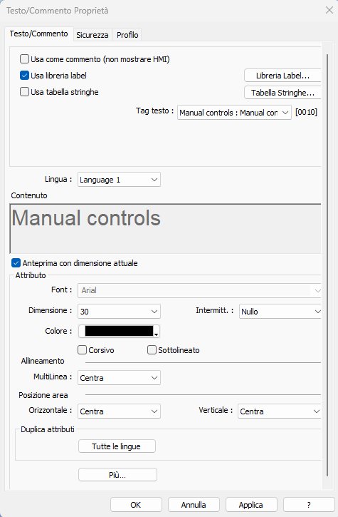

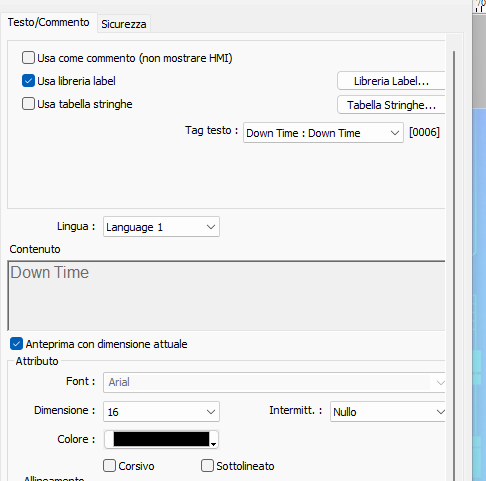

Label HMI Weintek
Ciao
Ho una domanda relativa a un HMI Weintek :
quando uso una label con più lingue deve per forza portarsi dietro anche il font?La stessa parola non posso usarla magari in punti differenti quindi con font differenti
Io vorrei che cambiando la lingua cambiasse solo il testo , non anche il font
Ciao
Screenshot 2024-05-13 152020.png
Certo che puoi usare font diversi. Il testo è definito nella libreria label, ma ogni punto in cui usi il testo può avere font tutti uguali, oppure tutti diversi.
Se poi vai in Progetto->Lingua e Font puoi associare di default un font per ogni lingua (molto utile quando hai una lingua non europea). Questo viene impostata di default per la lingua.
Sarebbe logico come dici tu invece se clicco usa libreria label il menù sotto del font diventa grigio e non mi permette più di cambiarlo
Vero, il font è definito per ogni lingua in Progetto->Lingua , si possono solo cambiare tutti gli altri attributi. Non lo rammentavo. Il cambio di font, se non per lingua, di solito non lo uso, e per questo supponevo lo facesse cambiare anche uno per uno.
Prova a fare la segnalazione, magari lo metteranno in una prossima versione.
Io quando ho avuto un qualche problema l'ho fatto direttamente sul sito Weintek, in inglese.
Non so se è possibile farlo anche su quello dell'importatore italiano, TecnoBi.
Qual è il sito? Quello USA non mi permette di scrivere
Ciao
Il sito è questo, devi registrarti e poi andare in Support->Service Request.
Oppure, come detto, vai su Tecnobi e chiedi a loro, che poi hanno i contatti con la casa madre
