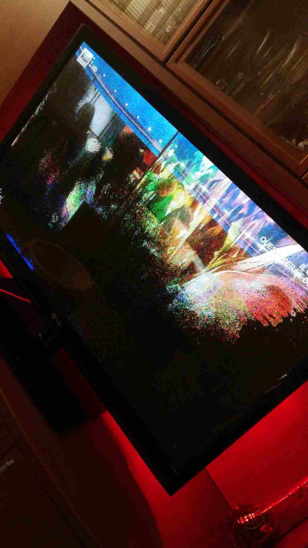

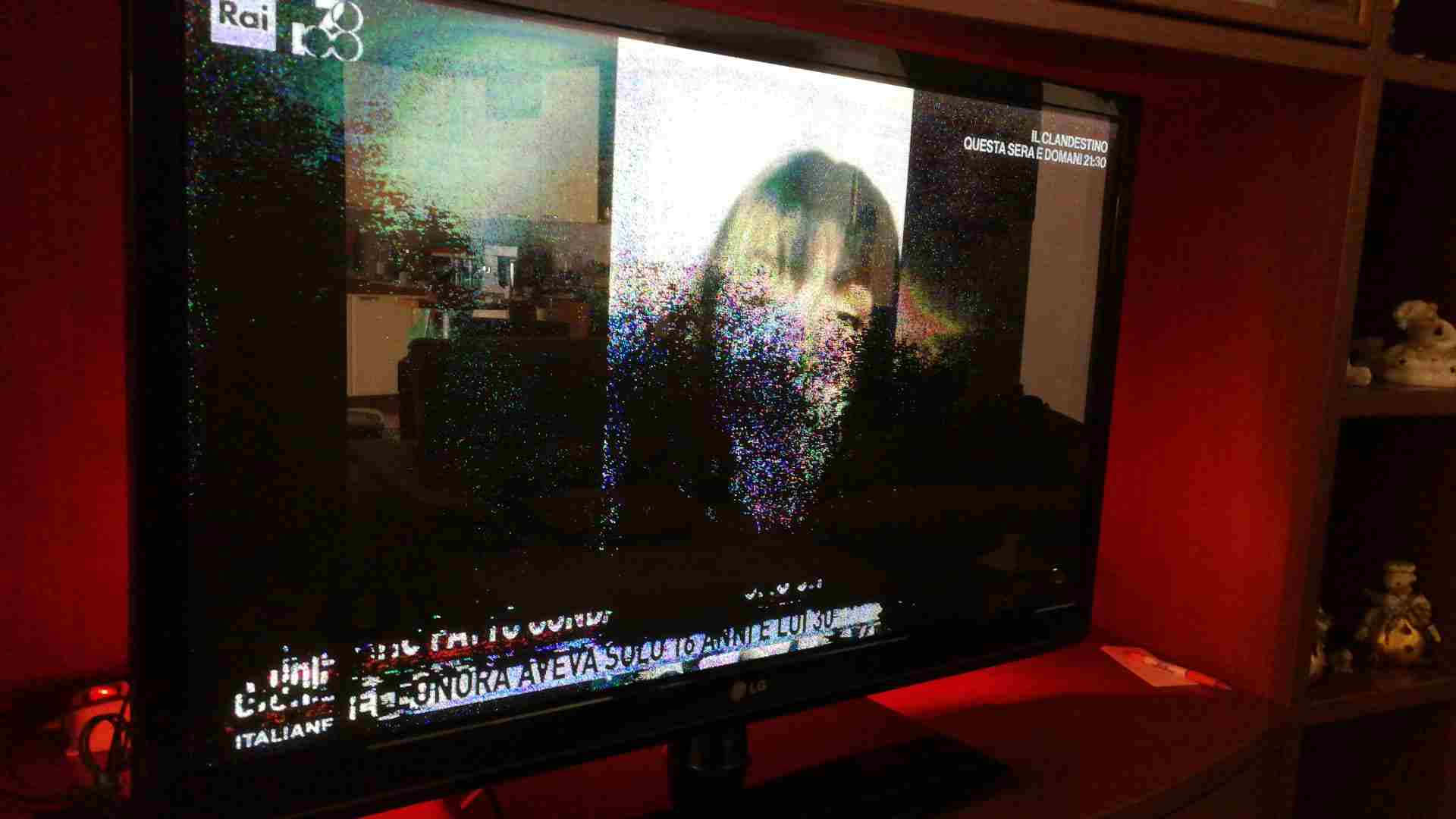

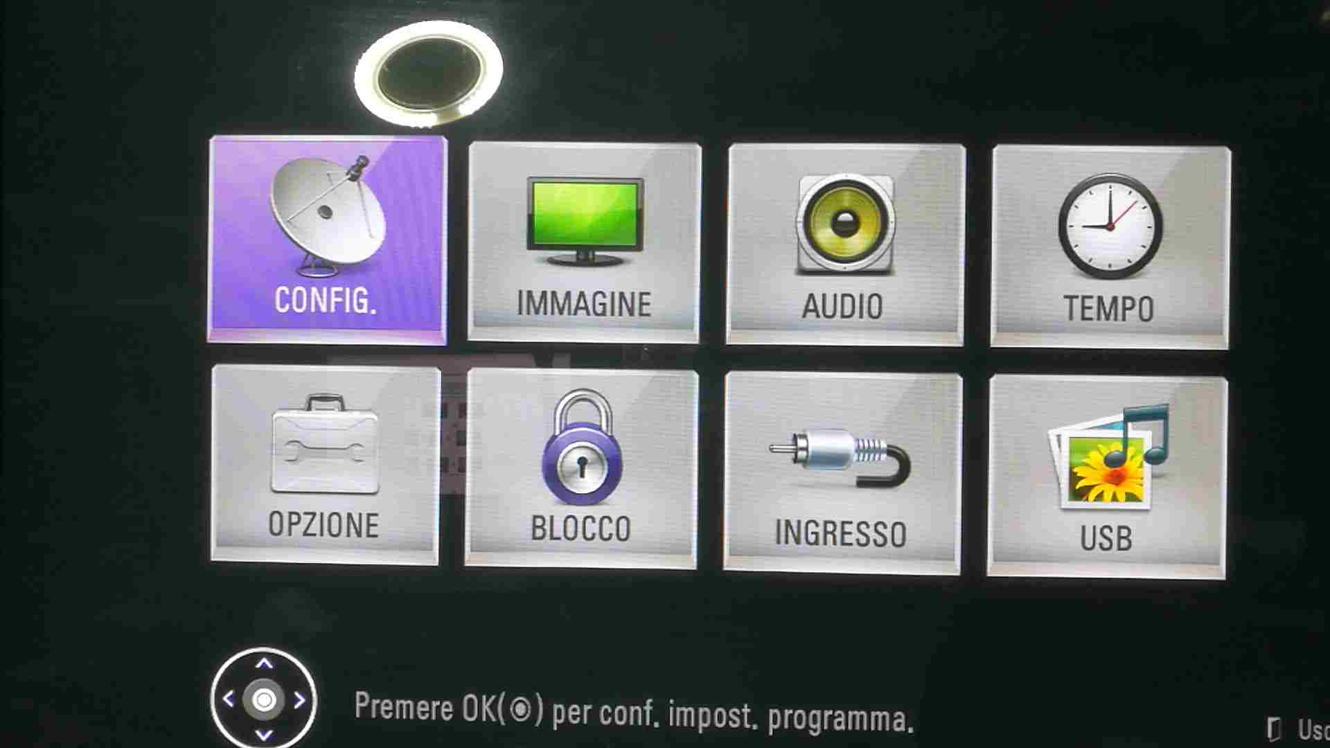

mintaka Inserito: 13 maggio 2024 Segnala Inserito: 13 maggio 2024 ., il tv di mio figlio presenta un difetto sull'immagine si vede a metà per semplificare allego foto dello schermo. Un grazie a tutti coloro che vorranno darmi delle dritte
Riccardo Ottaviucci Inserita: 13 maggio 2024 Segnala Inserita: 13 maggio 2024 potrebbe essere un problema alla Y-sus
mintaka Inserita: 25 maggio 2024 Autore Segnala Inserita: 25 maggio 2024 Il 13/5/2024 alle 20:46 , Riccardo Ottaviucci ha scritto: potrebbe essere un problema alla Y-sus Grazie di cuore del consiglio, problema risolto. Ho sostituito la R729 interrotta sulla Y-sus come da foto che era da 2,2ohm 1W con una da 3,3 ohm 2W,non avevo da 2,2
