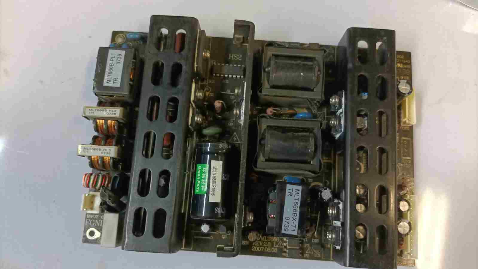

tv imperial super fluo lcd 32 saverius iimsa32d3nl2n0
Carissimi amici del forum ho questo televisore che non si accende ho trovato gli elettrolitici sull'alimentazione gonfi li ho sostituiti ma comunque il difetto è sempre lo stesso non si accende grazier a tutti
Riccardo Ottaviucci
troppo poche le indicazioni fornite,ci vorrebbe la bacchetta magica.
Tensioni secondarie,primarie?
Cambiali tutti e non solo quelli gonfi, attenzione a fuori uscite di acido che possono interrompere le piste.
Si ringrazio a Riccardo e a Mister Tv ma ho notato che aveva anche il fusibile di 5 ampere saltato e come l'ho messo è saltato di nuovo adesso devo vedere che cosa sta in corto ,grazie altrimenti la mandiamo in discarica .
Riccardo Ottaviucci
zona primaria con mosfet in corto,verificanche il ponte a diodi
Quote
ho notato che aveva anche il fusibile di 5 ampere saltato
e quando lo dici.....
carlovittorio
19 ore fa, gerardonet ha scritto:
l fusibile di 5 ampere saltato e come l'ho messo è saltat
Un mio  amico aveva lo stesso problema ma non avendo un fusibile di ricambio ha preso il vecchio e l'ka avvolto con stagnola.
Non vi dico cosa è successo.
Riccardo Ottaviucci
50 minuti fa, carlovittorio ha scritto:
Un mio  amico aveva lo stesso problema ma non avendo un fusibile di ricambio ha preso il vecchio e l'ka avvolto con stagnola.
Non vi dico cosa è successo.
già che c'era poteva chiudere il portafusibile con le pinzette 😂
Scusate amici ma qualcuno tiene lo schema dell'alimentazione grazie
Riccardo Ottaviucci
riporta il codice dell'alimentatore e magari anche la foto
WhatsApp Image 2024-05-16 at 12.53.03.jpeg
carissimi amici questa è la foto della scheda grazie
Riccardo Ottaviucci
immaginavo fosse quello l'alimentatore,vediamo se troviamo qualcosa
vedi se è questo
  • 3 weeks later...
Riccardo grazie come sempre sei sempre disponibile , un amico ha detto che teneva una scheda uguale e me lìha data ma comunque mi fa un difetto si sente l'audio ma non si vede il video ed ho notato che mancano i 24 volts all'uscita dell'alimentatore , che devo provare a cambiare  grazie
Quote
che devo provare a cambiare  grazie
Che si fa? Si fa ad indovinare? Verifica come vengono generati i 24V a partire dal comando di accensione pwm proveniente dalla main.
