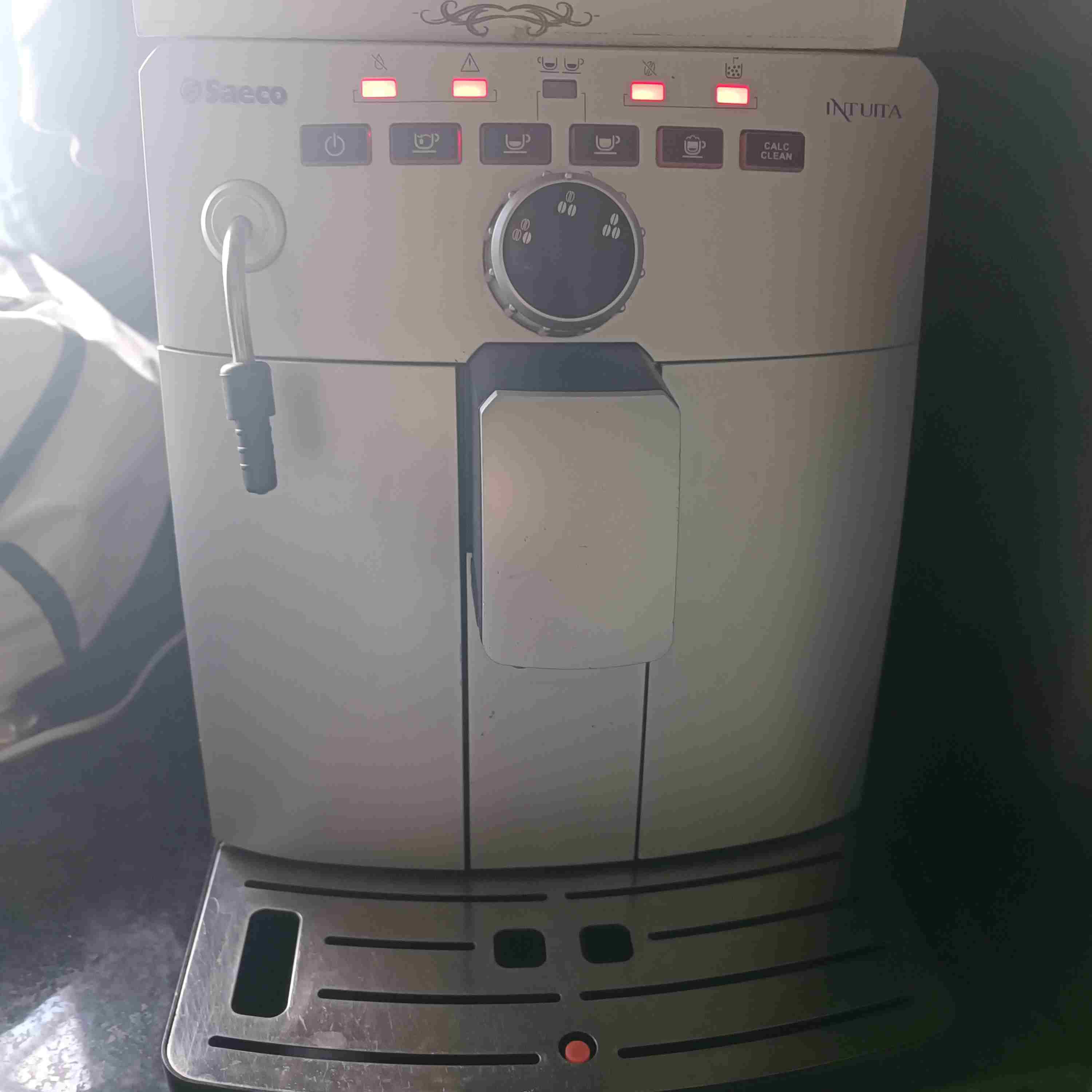

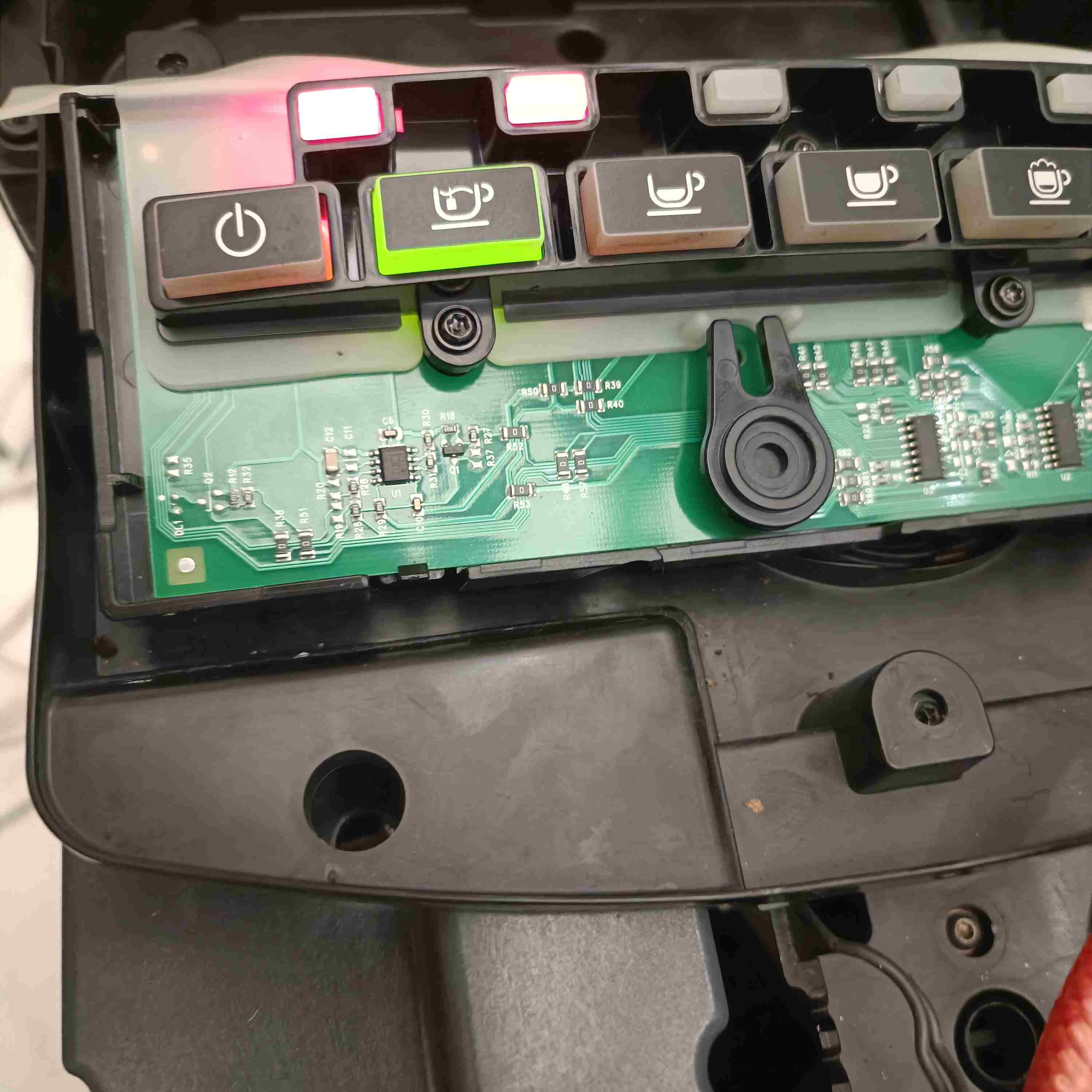

Saeco macchina da caffè intuita tilt
Deboragallechiqui
Buongiorno la mia Saeco da due giorni lampeggia tutte le spie. Premetto che non è nuova ovviamente ma funzionava benissimo.
Cosa posso fare? Grazie
Ciao lo ha fatto di punto in bianco o prima ti ha dato qualche cenno di problemi ?
i cassetti sono tt inseriti bene ?
Beppe
Deboragallechiqui
Buongiorno grazie per la risposta, l'aveva già fatto l'anno scorso...poi ho pulito come soliti il motore, e si è rimessa ad andare, si si i cassetti sono inseriti correttamente.
Deboragallechiqui
Sono accesi tutti e tutti lampeggiano
Ciao solitamente quando si comporta cosi è saltato un controllo sulla scheda.
Beppe
Deboragallechiqui
Grazie Buongiorno grazie per la risposta, cosa devo fare a suo parere.
Ciao devi aprire la macchina, guardare se qualche connettore si dovesse essere sfillato, ma dubito
smontare la scheda che si trova nella parte posteriore, vedere se si nota qualche bruciatura o altro a un primo controllo visivo.
Beppe
Deboragallechiqui
Grazie Buongiorno, ho fatto smontato tutto ma apparentemente tutto in regola
ciao,prova a guardare questo video,sembra lo stesso problema
Deboragallechiqui
Grazie ho smontato tutto nuovamente e sto studiando il video...🤞
Ciao se fossero i termostati l'allarme ti verrebbe fuori dopo un certo tempo quando il microcontrollore vede che la temperatura non si sposta
Ti ho mandato un messaggio guarda in alto a dx nella busta.
Beppe
Deboragallechiqui
Grazie mille, nulla da fare ho smontato tutto è tutto pulito e apparentemente senza malfunzionamenti, l'ho rimontata e lampeggiano le prime due spie di sinistra ora.....
  • 3 weeks later...
Deboragallechiqui
Buonasera, dopo vari test, sistemazione della e.v., sostituzione della pompa adesso la situazione è che lampeggiano lentamente queste luci.
Quello che posso aggiungere è che sembra non arrivi alimentazione alla pompa, che invece alimentata direttamente funziona senza problemi.
A qualcuno è già capitato?
