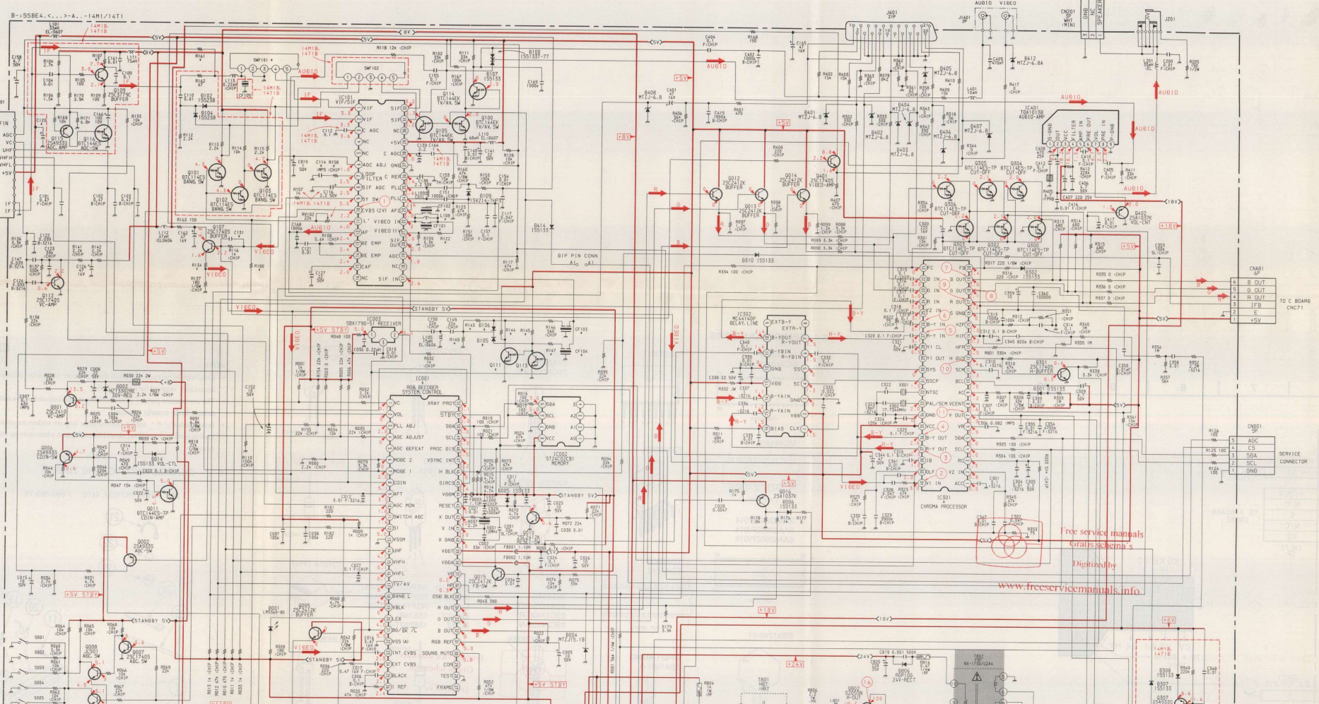

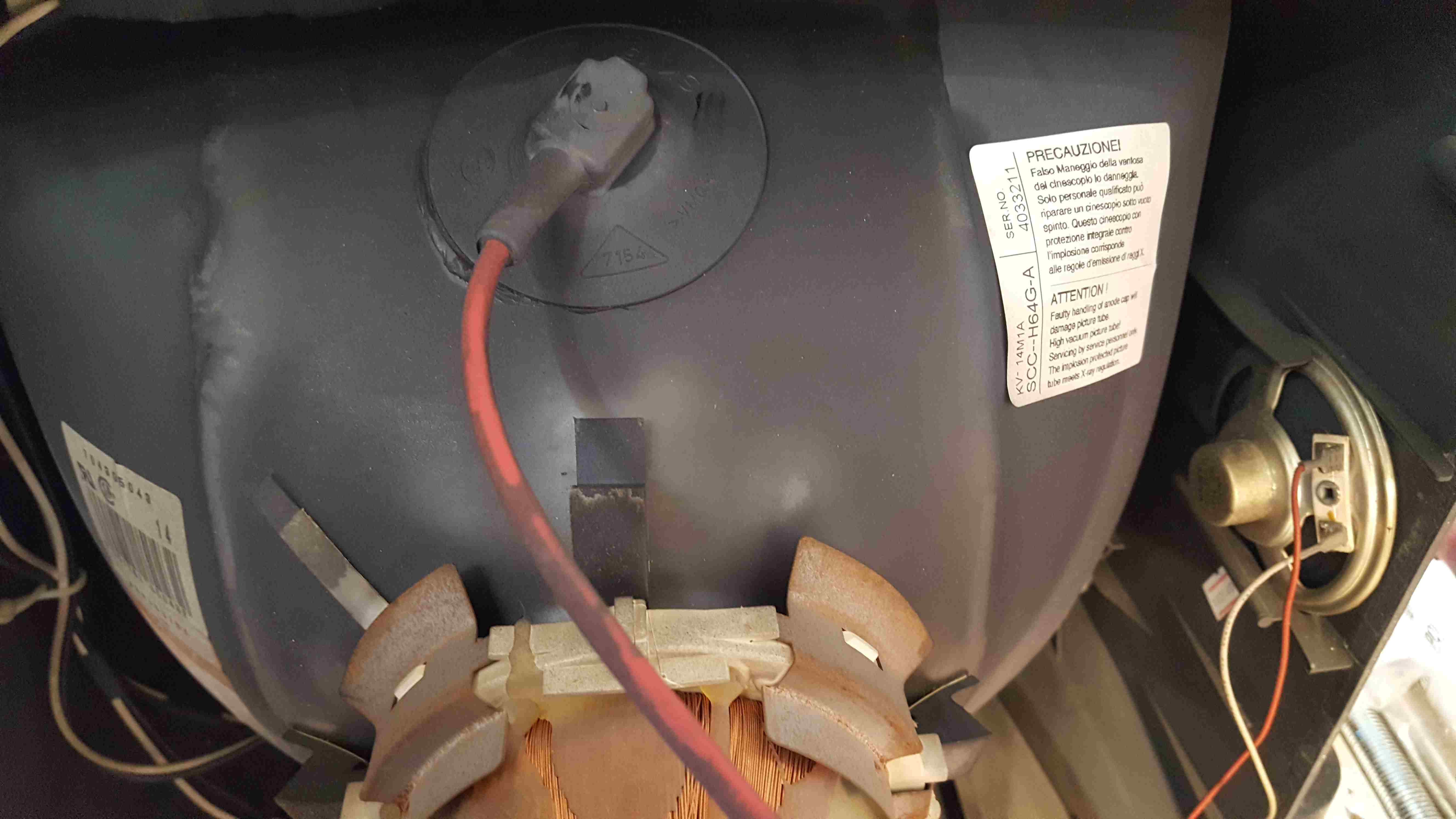

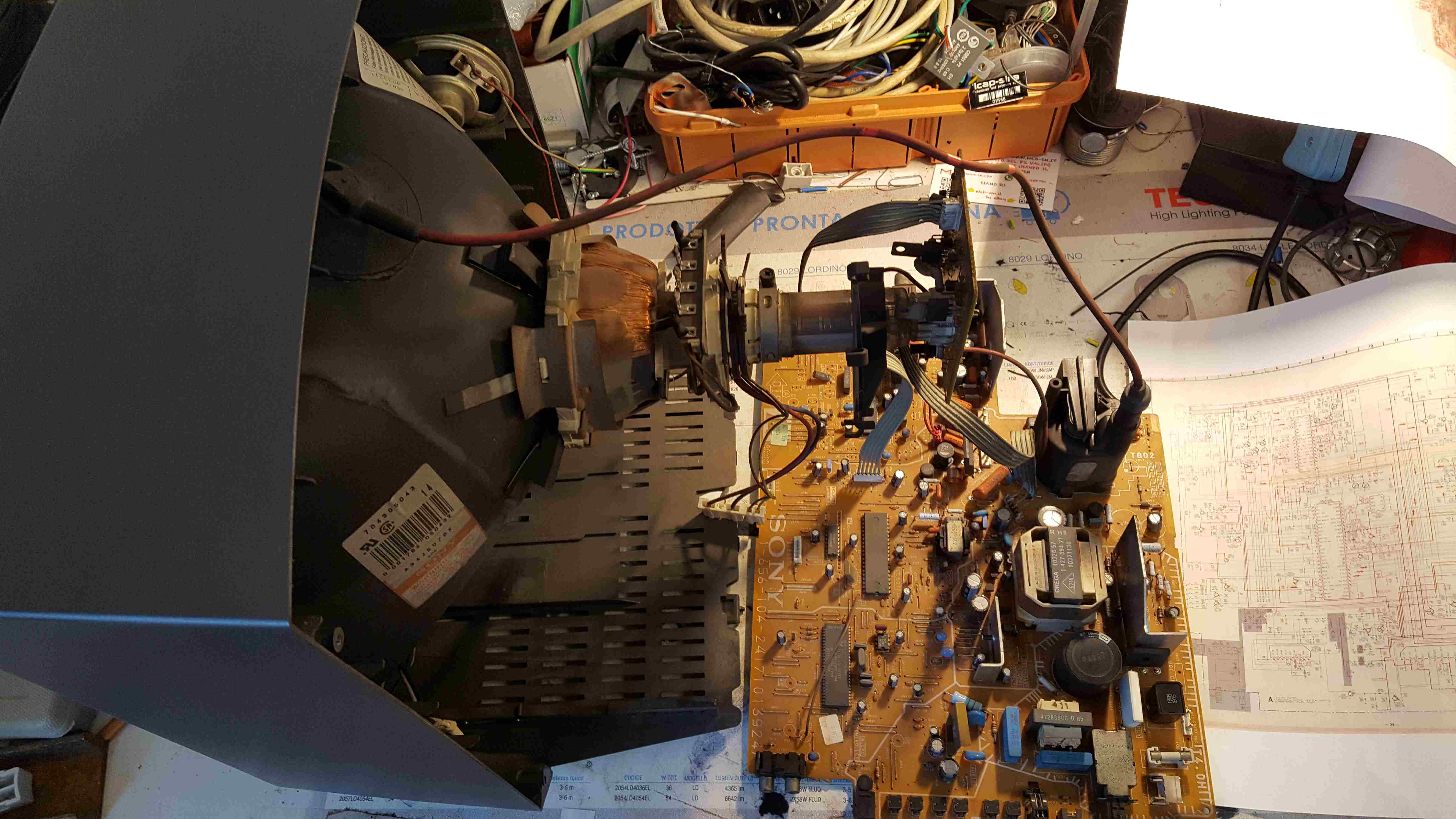

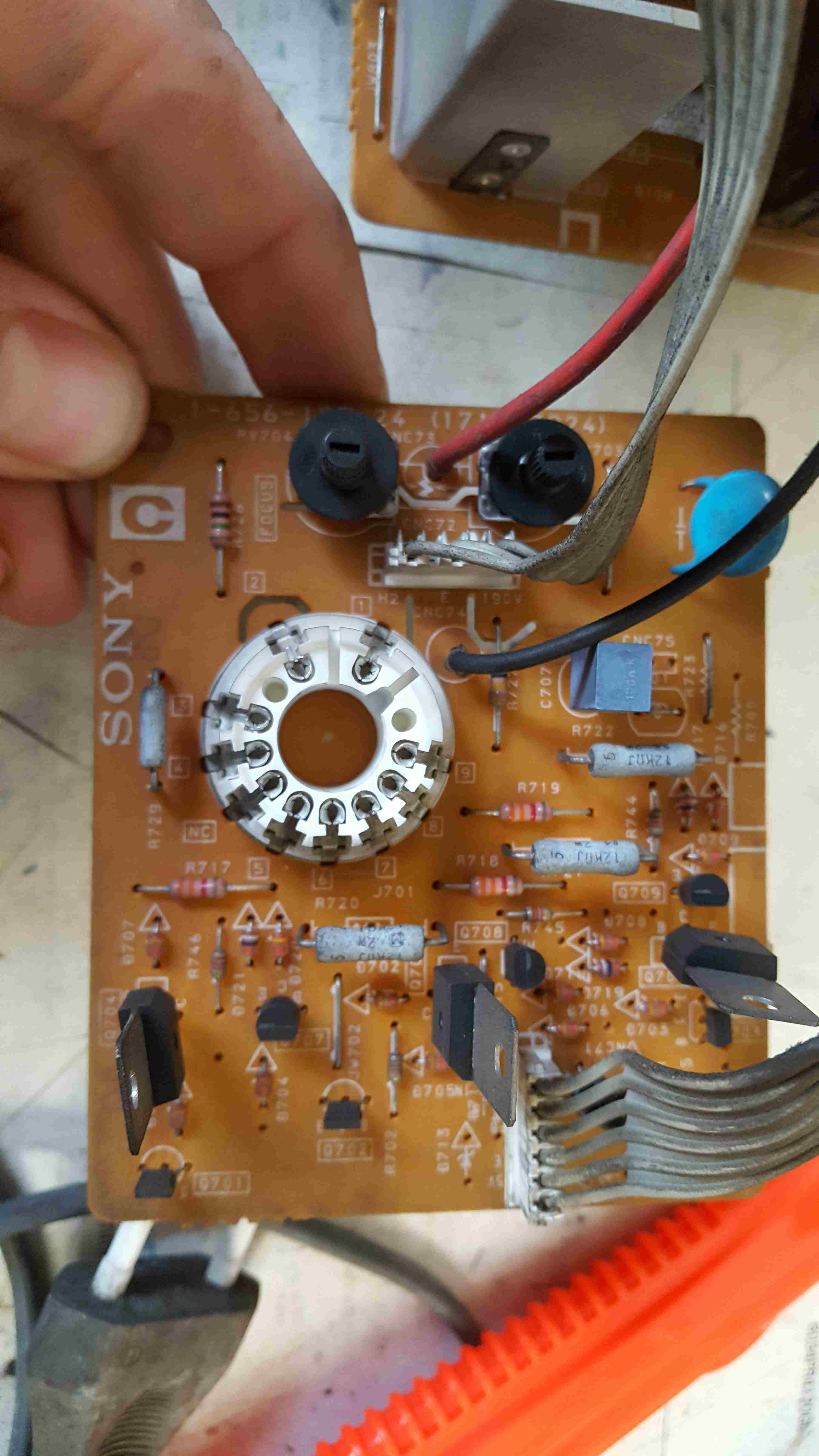

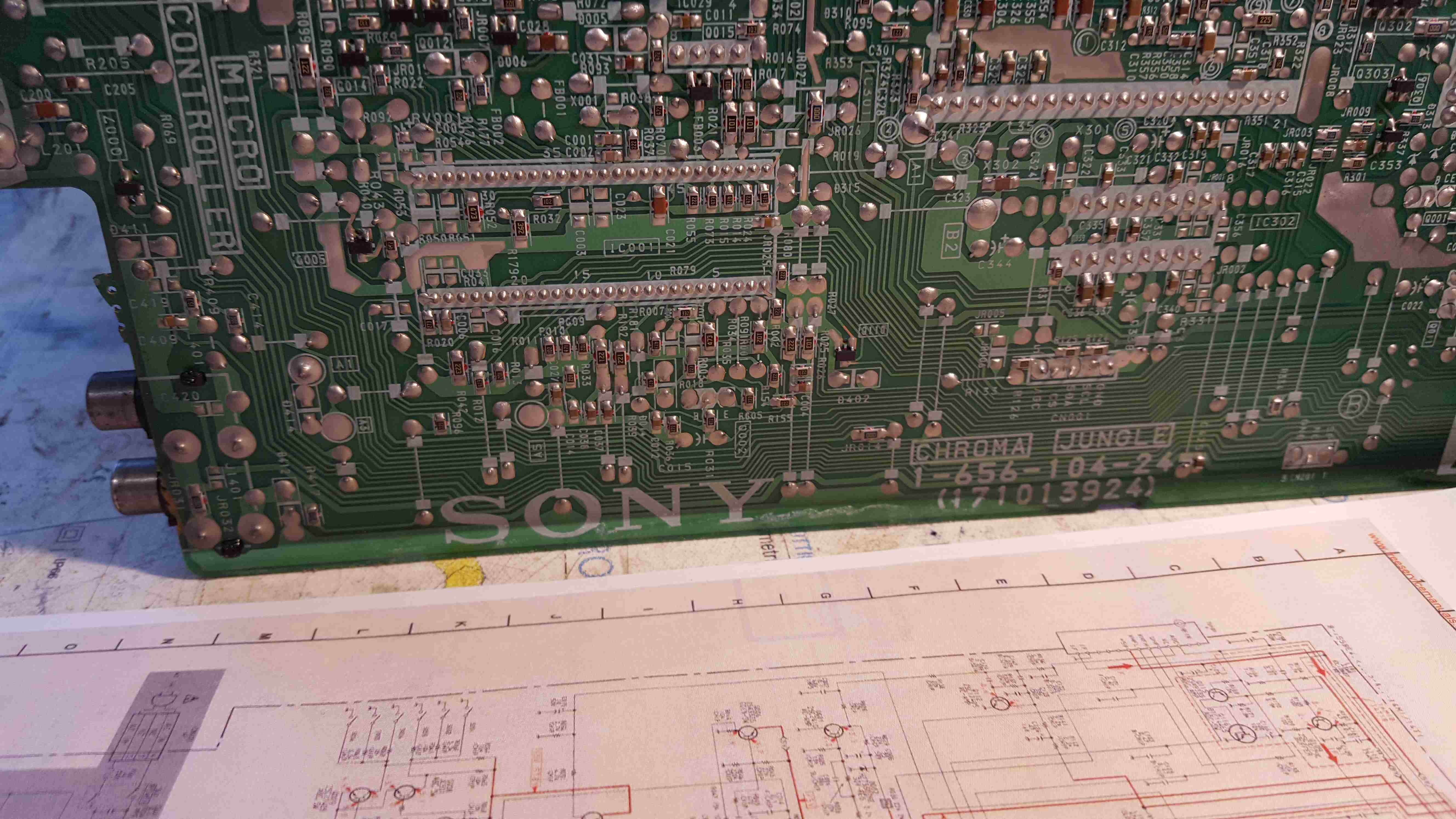

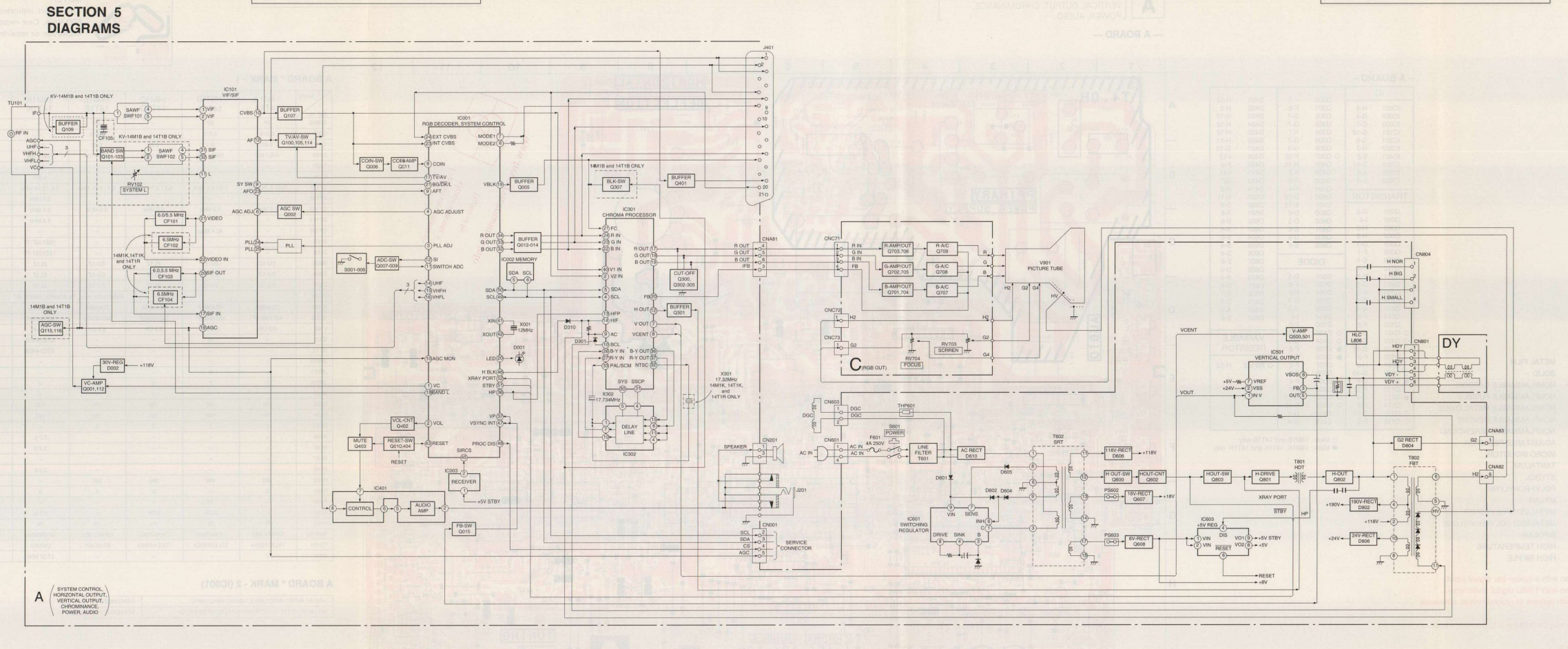

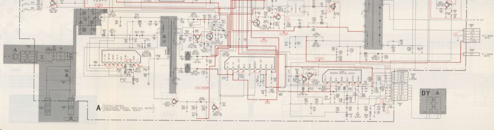

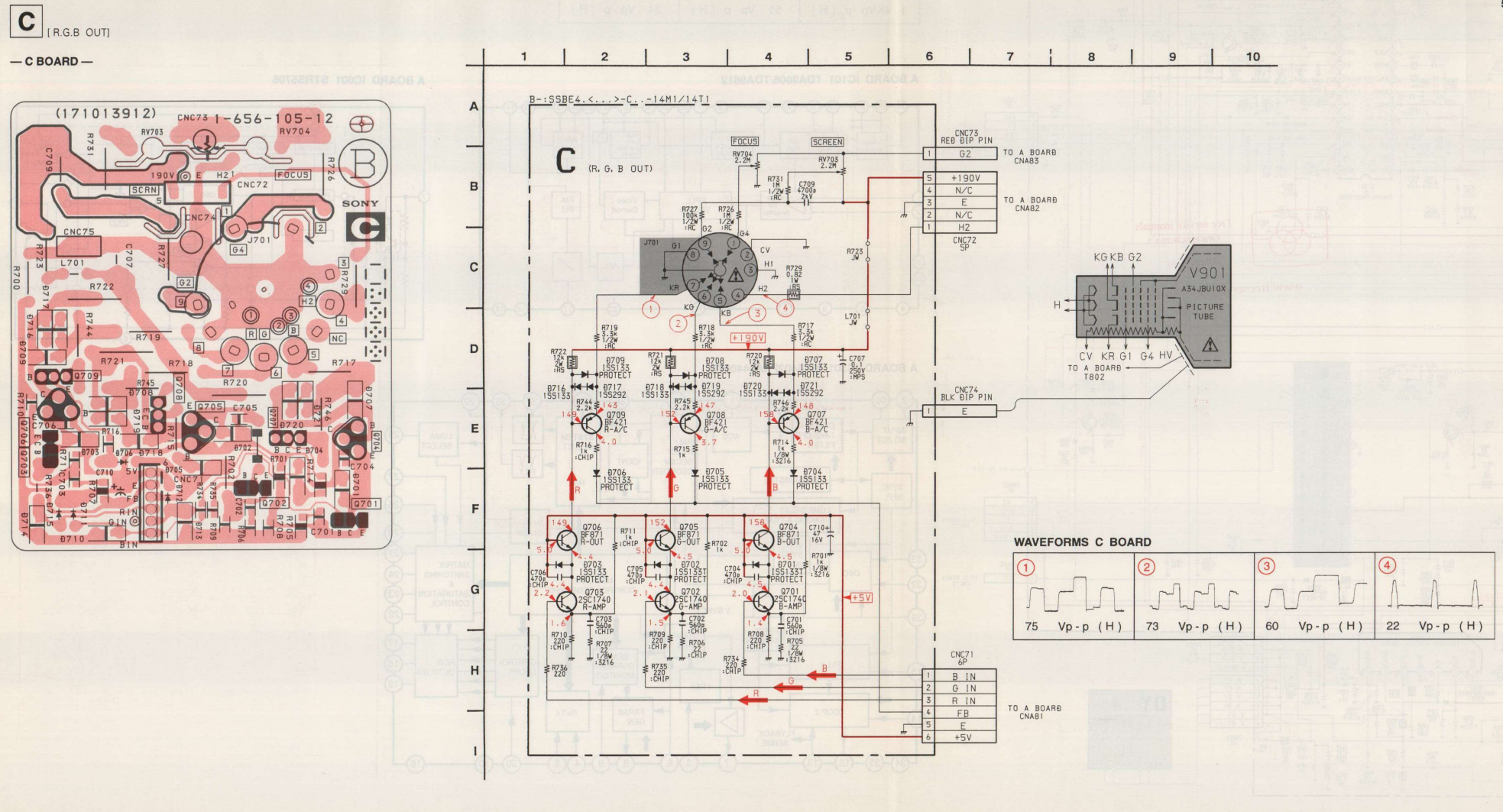

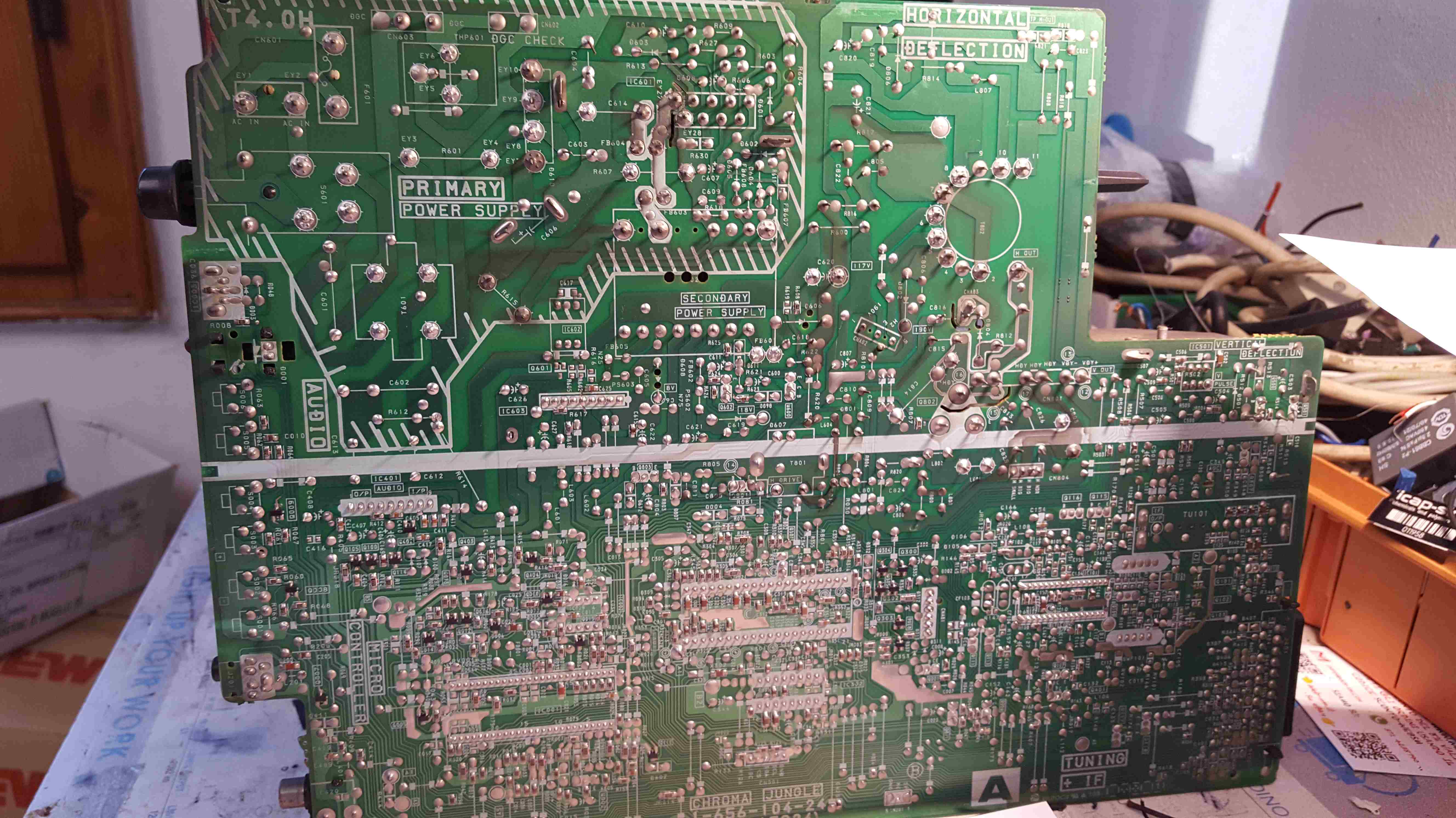

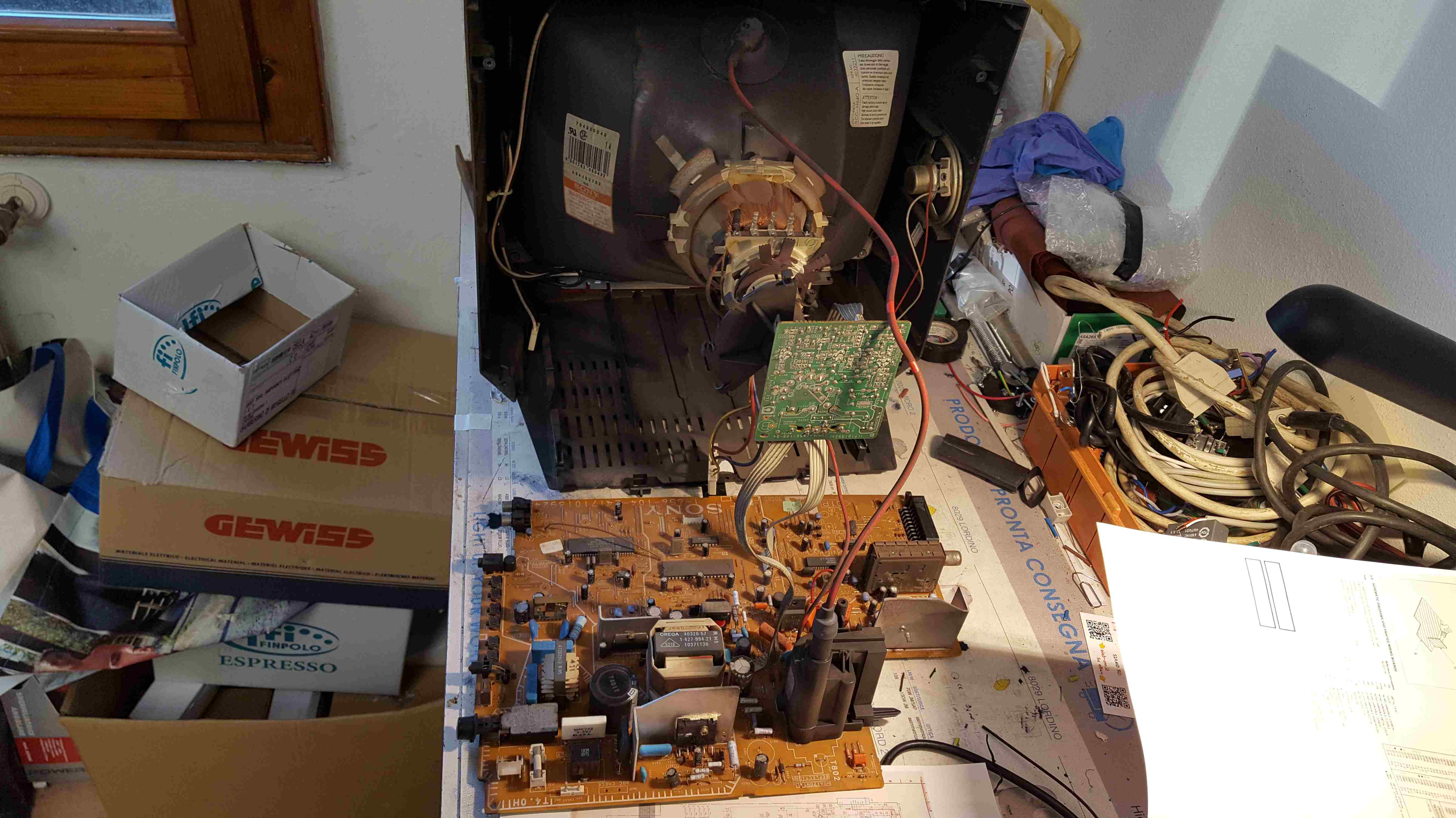

Sony Trinitron KV-14M1A smesso di funzionare
Salve a tutti,
ho (avevo) un bel TV crt ad uso retrogaming, sony trinitron kv-14m1a da 14 pollici che da un momento all'altro si è spento ed ha smesso di funzionare.
Subito dopo la pressione del pulsante di accensione, dove si avverte comunque per qualche istante un fruscio tipico della tv in funzione, va in modalità di blocco e lampeggia 6 volte.
Da vari manuali in giro per internet sembra si riferisca ad "overvoltage protection".
La scheda sembra ok visivamente, non vedo componenti danneggiati, cosa potrei controllare? allego schemi
Riccardo Ottaviucci
verifica il finale orizzontale ed effettua la prova lampada. Potrebbe essere anche il Trafo eat in corto.
Se il led di stby è spento controlla anche l'IC sull'alimentatore,anche lui è uno degli indiziati
14 ore fa, simprato ha scritto:
sembra ok visivamente
Molti guasti non lasciano segni visibili
Se il finale è in corto, cerca anche saldature fredde sui finali, sulle bobine e sulle masse.
14 ore fa, Riccardo Ottaviucci ha scritto:
verifica il finale orizzontale ed effettua la prova lampada. Potrebbe essere anche il Trafo eat in corto.
Se il led di stby è spento controlla anche l'IC sull'alimentatore,anche lui è uno degli indiziati
Non avevo specificato che ho sostituito l'eat con un'altro nuovo originale (trovato per miracolo a pochi euro, credo un fondo di magazzino), ma non è cambiato niente. Dove controllo il finale orizzontale, come si fa la prova lampada? Il led di standby si accende, e diventa led di segnalazione (6 lampeggi) per segnalare il guasto.
1 ora fa, patatino59 ha scritto:
Molti guasti non lasciano segni visibili
Se il finale è in corto, cerca anche saldature fredde sui finali, sulle bobine e sulle masse.
Ho fatto un giro di controllo saldature, ne rifarò un' altro magari mi è sfuggito qualcosa
Riccardo Ottaviucci
prova lampada: stacca il finale orizzontale,tra collettore e massa metti una lampada ad incandescenza da 60W (per un piccolo schermo basta). Se si accende l'alimentatore è quasi sicuramente efficiente e il guasto è sul circuito finale orizzontale o sul suo pilotaggio.
