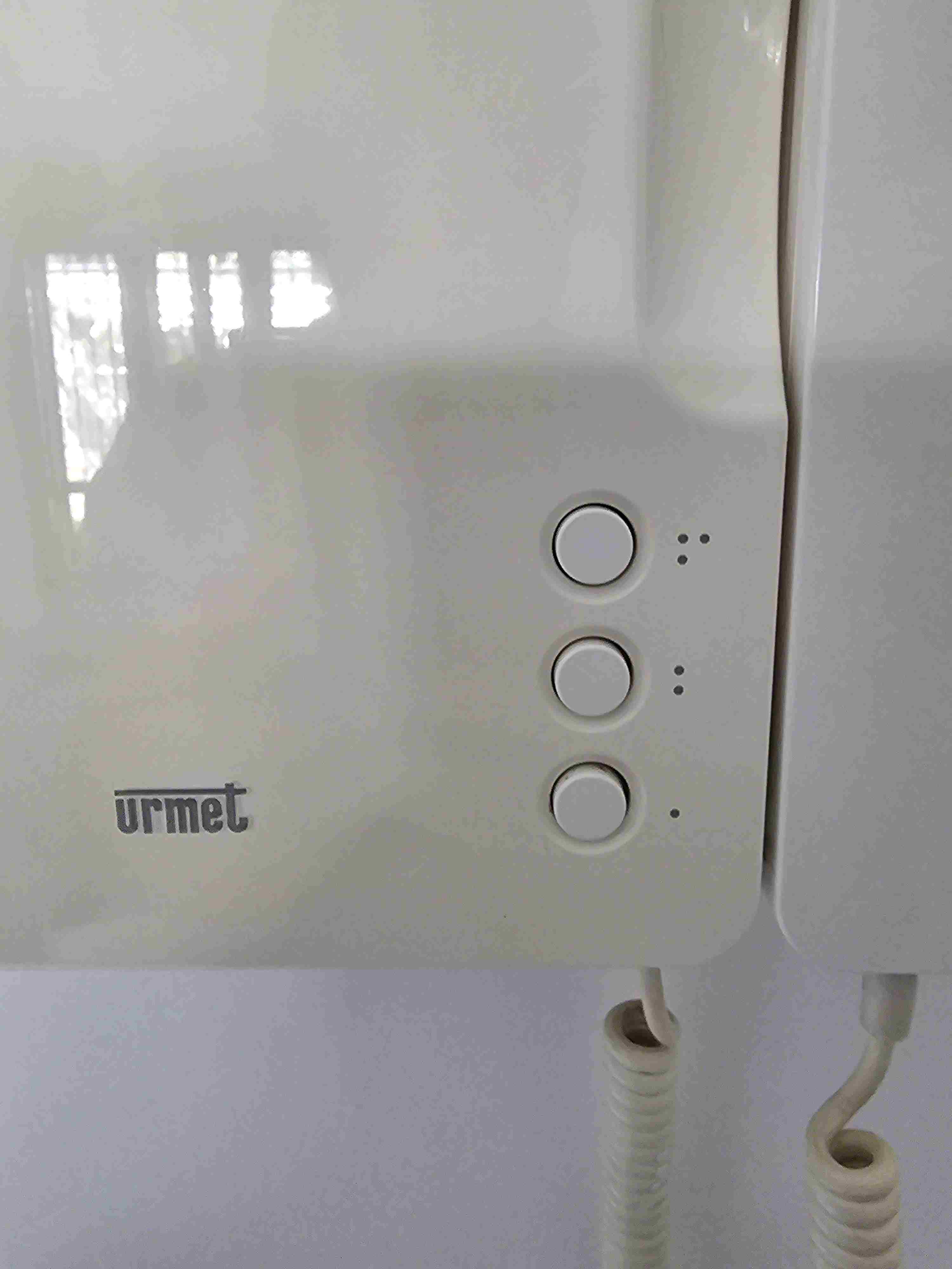

Urmet 1740 video non funziona
Fabio Riccio
Salve, ho sostituito un apparecchio Urmet 1740/1 con un Urmet 1740/40 (staffa 1740/83) ma non si accende il video, non da segni di vita. Nel vecchio apparecchio il video si vedeva. Cosa posso verificare? Non ho cambiato nessun settaggio della staffa. Premetto che il 1740/40 che ho utilizzato l'ho acquistato di seconda mano e la persona che me l'ha venduto dice essere perfettamente funzionante. Grazie in anticipo del supporto.
Link al commento
Condividi su altri siti
Roberto Garoscio
Se il vecchio in B/N funzionava deve funzionare anche in quello a colori lcd, la chiave verde del tasto si accende?
Link al commento
Condividi su altri siti
Roberto Garoscio
10 ore fa, Fabio Riccio ha scritto:
Però se premo i pulsanti sotto si sente il suono.
Quali pulsanti, che suono?
Link al commento
Condividi su altri siti
22 ore fa, Roberto Garoscio ha scritto:
Se il vecchio in B/N funzionava deve funzionare anche in quello a colori lcd, la chiave verde del tasto si accende?
Questi pulsanti, stasera riprovo a montarlo e verificare meglio se i pulsanti funzionano e verifico meglio la chiave se si accende.
Link al commento
Condividi su altri siti
Roberto Garoscio
Il tasto con i : se premuto a cornetta appesa attiva la telecamera esterna e il monitor con relativo tasto chiave illuminato, come se fosse una chiamata.
Link al commento
Condividi su altri siti
