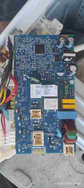

Electrolux EW6F512Y funziona solo staccando e riattacando la spina
antonio.degan
La lavatrice parte,  fa regolarmente il ciclo, anche inserendo il ritardo di partenza  e poi si spegne alla fine solo se preventivamente stacco e riattacco la spina.
Viceversa se schiaccio il pulsante di on/off non si accende.
Staccando e riattacando la spina il pulsante di on/off fa accendere la lavatrice  e tutti i programmi funzionano.
La lavatrice è electrolux mod. EW6F512Y prod. no. 91491661000.
Grazie se qualcuno ha un idea del possibile guasto.
In allegato foto della scheda elettronica
Electrolux EW6F512Y.jpg
Così a naso ti direi di iniziare a testare col capacimetro i condensatori elettrolitici, ma attendi altri pareri
Così, a sensazione da quello che hai scritto, sembra che il microcontrollore della scheda necessiti di un reset. Infatti togliendo l'alimentazione per poi ridarla, il microcontrollore viene resttato ed il suo programma si reinizializza.
Probabilment eil pulsante di spegnimento manda la scheda un stand by, senza disalimentarla.
antonio.degan
Innanzitutto grazie per le risposte.
Provo a verificare cosa possa essere cambiato da prima che funzionava.
@Livio . Mi sembra un ottima ipotesi. Non so se esiste un relè che rimane bloccato alimentando la scheda anche quando tutto è spento per cui solo staccando la spina ottengo il reset del micro.
antonio.degan
Innanzitutto grazie per le risposte.
Provo a verificare cosa possa essere cambiato da prima che funzionava.
@Livio . Mi sembra un ottima ipotesi. Non so se esiste un relè che rimane bloccato alimentando la scheda anche quando tutto è spento per cui solo staccando la spina ottengo il reset del micro.
Ho cambiato i condensatori elettrolitici , tanto per, ma senza risultati. Temo che il problema sia nella gestione del "Zero Watt” mode , come lo chiama Electrolux.
Sarebbe utile avere lo schema completo della motherboard EWX14931, ma non l'ho trovato sui siti suggeriti anche in questo web.
Se nessuno ha idee per ora mi tengo la scheda così.
Si comportava così una Lavastoviglie, ma per me non era un problema : da più di 30 anni
spengo tutti gli Elettrodomestici dopo l' utilizzo mediante l' Interruttore Bipolare 1/0 dedicato .
Poi ho scoperto che la Macchina interpreta come fine effettiva del Programma in corso l' apertura dello Sportello  .
Puoi provare ad attendere che l' Oblò si sblocchi ed aprirlo ; vedi cosa succede .
Buona serata !
Potrebbe anche essere un problema di tensione non regolare o stabile.
Al tuo posto avrei iniziato nel sostituire l'integrato di oscillazione del trasformatore e senza dubbio il controllo dei condensatori anche se si danneggiano raramente ed eventuali stabilizzatori di tensione
Prova ad incollare con cianoacrilato un dado sull'integrato e vedi se cambia qualcosa.(Attenzione che non possa cadere nella scheda.....)
Saluti
Modificato: da Lockeid
Il 16/5/2024 alle 11:15 , UABC80 ha scritto:
Così a naso ti direi di iniziare a testare col capacimetro i condensatori elettrolitici, ma attendi altri pareri
Concordo. Prima testare gli elettrolitici.
  • 1 month later...
Salve avevo lo stesso problema, ma dopo alcuni mesi non si accende più. Ho controllato la scheda e non presenta segni di guasto. Qualche consiglio?
Stefano Dalmo
Vietato accodarsi.
  • Stefano Dalmo locked this discussione
Ospite
