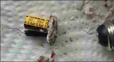

Lampada a LED
In una lampadina a led da 6 watt con attacco E14 (una comune usata in una abate jour)  è normale trovare un condensatore da 3,3 uF e 400 V?
(vedi foto allegata)
Grazie.
Lampad CONF 16.05.2024.JPG
Dumah Brazorf
Certo, googla "alimentatore a caduta capacitiva".
Solitamente per la Caduta Capacitiva viene inserito un Condensatore a Poliestere in serie.
Un Ponte di diodi raddrizza la Tensione di Rete che viene livellata dall' Elettrolitico ;
il tutto alimenta un Convertitore che ricava Tensione e Corrente per i Led
( ad esempio, 24V × 0,25A = 6W ) .
Buona serata !
Dumah Brazorf
Hai ragione, quello non è un caduta capacitiva. L'elettrolitico si troverà già oltre il ponte diodi.
Suppongo sia una lampada a "filamenti" led. Ogni filamento è composto da decine di microscopici led in serie, nell'ordine dei 70v e più di caduta per filamento. Il resto della tensione è gestita da un chip regolatore apposito.
