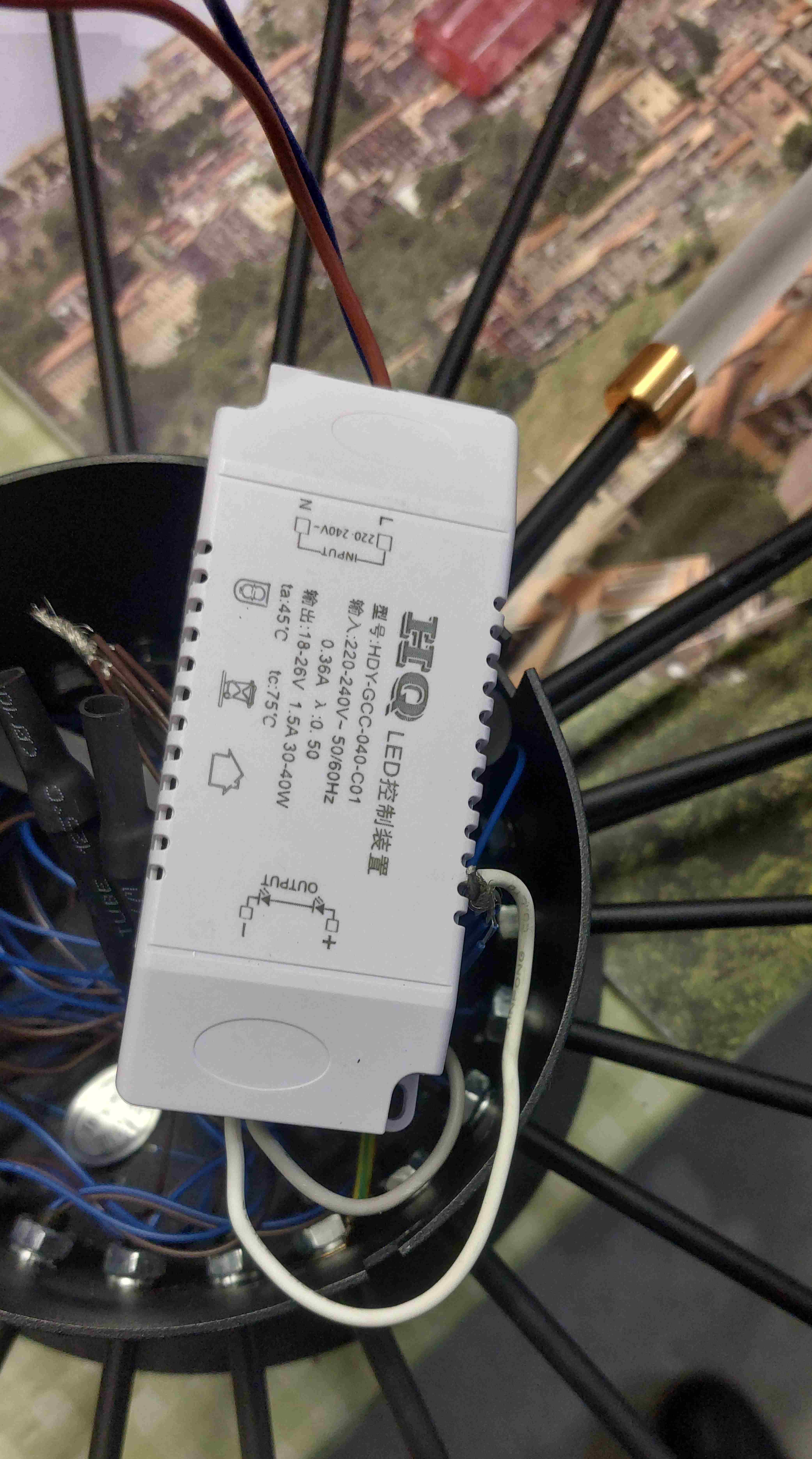

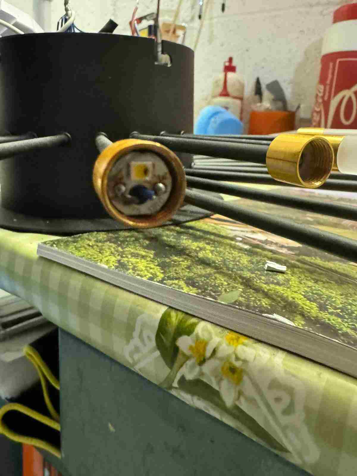

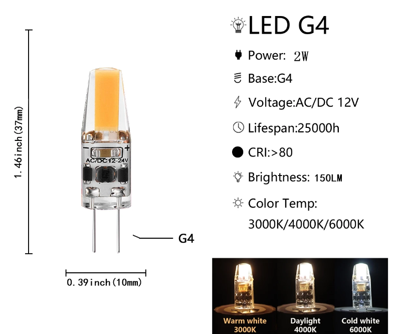

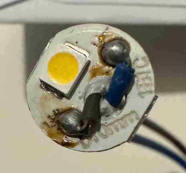

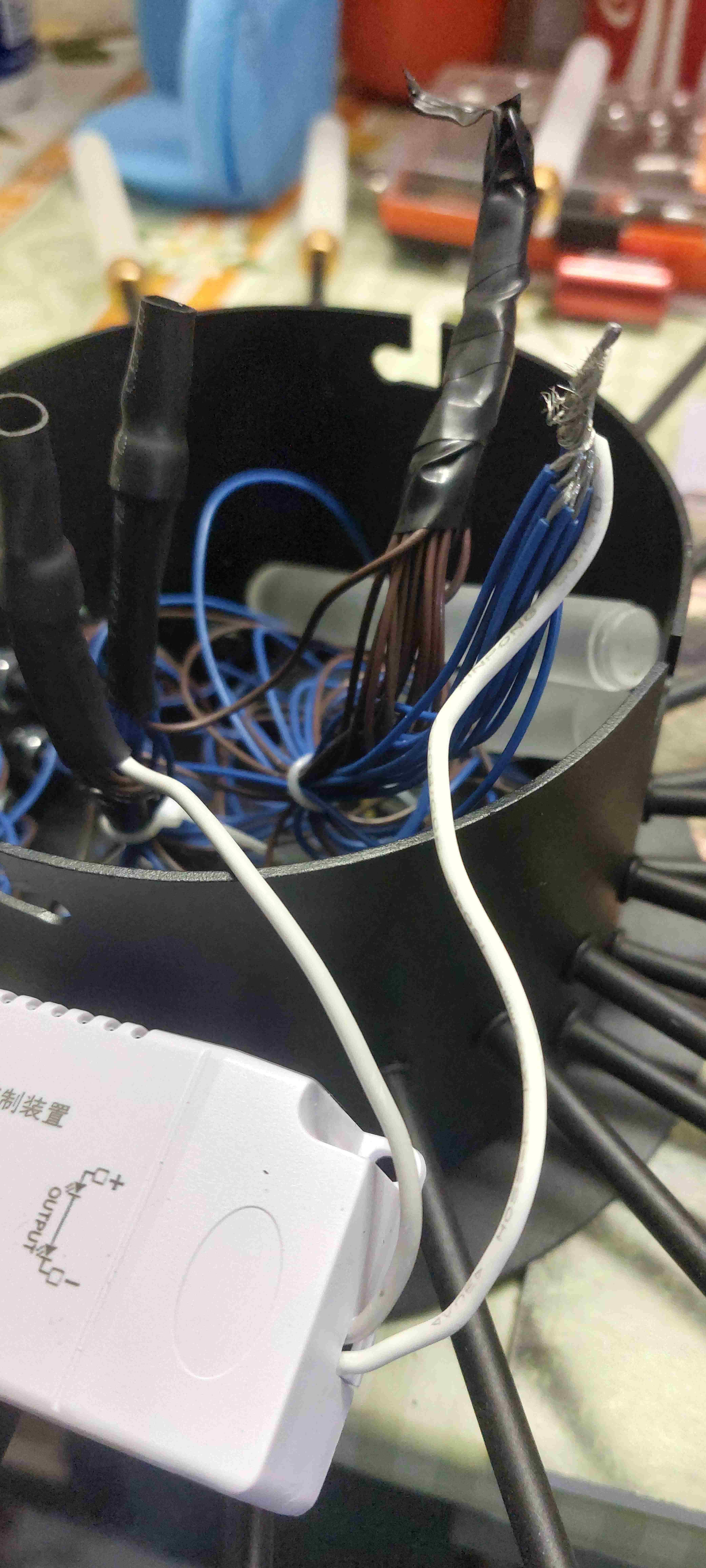

maurizio 83 Inserito: 16 maggio 2024 Segnala Inserito: 16 maggio 2024 (modificato) Buongiorno vorrei un consiglio come posso sostituire questi led per lampadario, con diametro 10mm 12v 1W 4000K con uguali o simili un grazie Modificato: 16 maggio 2024 da maurizio 83
Dumah Brazorf Inserita: 16 maggio 2024 Segnala Inserita: 16 maggio 2024 Ah no, non si cambia niente lì, butti il lampadario direttamente. Secondo il produttore. Potresti procurarti i led di ricambio e sostituirli con una stazione ad aria calda. Non sto scherzando.
patatino59 Inserita: 16 maggio 2024 Segnala Inserita: 16 maggio 2024 (modificato) Quel Led non può essere a 12 volt, avendo solo i due fili di collegamento, e anche 1 Watt di potenza mi sembra molto ottimistico. Secondo me se lo provi con un tester si accende, e il problema è altrove. Potrebbero essere in serie, e uno dei Led bruciato, ma non quello in foto (dovrebbe essere annerito al centro). Modificato: 16 maggio 2024 da patatino59
Dumah Brazorf Inserita: 16 maggio 2024 Segnala Inserita: 16 maggio 2024 (modificato) 2835 12V 1W esistono. Sono più led nello stesso package. Capire le dimensioni del led per iniziare... Modificato: 16 maggio 2024 da Dumah Brazorf
maurizio 83 Inserita: 16 maggio 2024 Autore Segnala Inserita: 16 maggio 2024 alcuni led non funzionano più, e alcuni blinkano sono 2 gruppi in serie con14 led per gruppo in parallelo l'alimentatore 26V cc ne non visto ho letto male domani sarò più preciso IL diametro esterno e di 10 mm
maurizio 83 Inserita: 18 maggio 2024 Autore Segnala Inserita: 18 maggio 2024 d Il 16/5/2024 alle 16:17 , Dumah Brazorf ha scritto: Capire le dimensioni del led per iniziare... Buongiorno nel package c'e scritto D mm10 ho verificato con un calibro io non trovo dei led con diametro 10 mm alternativi per sostituirli tutti anche con VOLT e WATT diversi. la misura più piccola da me trovata e 16mm
Dumah Brazorf Inserita: 18 maggio 2024 Segnala Inserita: 18 maggio 2024 (modificato) Quel pcb lo disegni in un attimo e in cina te ne producono una centinaio per pochi euro. E devi comunque procurarti i led a parte. Poi devi scollare il cadavere dopo aver dissaldato i fili. Fai prima a sostituire il led direttamente o buttare tutto. Misura il led, sembra un 2835 (o 3528...). Misura la tensione ai capi del led se riesci a tenerne uno acceso, che magari non è neanche 12V. Modificato: 18 maggio 2024 da Dumah Brazorf
NovellinoXX Inserita: 18 maggio 2024 Segnala Inserita: 18 maggio 2024 Quel PCB (10mm) e' insufficiente per dissipare 1W; se i led si sono bruciati un motivo c'e'. Non perdere tempo e soldi. cambia sistema
maurizio 83 Inserita: 18 maggio 2024 Autore Segnala Inserita: 18 maggio 2024 Ciao sicuramente hai raggione da vendere! io non misurato con un tester, visto che sono collegati due gruppi di led in serie e sul driver riporta uscita 18 26 v cc per detuzione ho scritto 12Vcc
NovellinoXX Inserita: 18 maggio 2024 Segnala Inserita: 18 maggio 2024 Se posti una foto dove e come sono alloggiati quei led magari troviamo una soluzione.
NovellinoXX Inserita: 18 maggio 2024 Segnala Inserita: 18 maggio 2024 (modificato) 18 minuti fa, maurizio 83 ha scritto: sul driver riporta uscita 18 26 v cc Sicuramente hai un driver a corrente costante: e' importante potenza e corrente di funzionamento, . Modificato: 18 maggio 2024 da NovellinoXX
maurizio 83 Inserita: 18 maggio 2024 Autore Segnala Inserita: 18 maggio 2024 la serie si unisce con un filetto marrone, nei due mazzetti posteriori dal gruppo con il nastro marrone al gruppo con i blu
Dumah Brazorf Inserita: 18 maggio 2024 Segnala Inserita: 18 maggio 2024 Tutti quei led in parallelo senza uno straccio di resistenza se non quella data dai fili.
NovellinoXX Inserita: 18 maggio 2024 Segnala Inserita: 18 maggio 2024 (modificato) 6 ore fa, maurizio 83 ha scritto: la serie si unisce con un filetto marrone, Da quello che si vede del cablaggio, i led sono in parallelo. A questo punto meglio se fai anche una foto del driver. La foto che ti avevo chiesto nel post precedente, intendevo una foto dove sono posizionati i led per capire se si possono alloggiare led "normali" da sostituire a quelli originali. I led originali, per la loro fattura, o sono custom o il cinese che li ha fatti aveva la febbre a 40°(😀), perchè, per lo meno io non ne ho mai visto simili e non si trovano nemmeno sui vari siti. Modificato: 18 maggio 2024 da NovellinoXX
patatino59 Inserita: 19 maggio 2024 Segnala Inserita: 19 maggio 2024 Vedo una grossa incongruenza tra il cablaggio in parallelo e il driver in corrente con tensione 18-26 Devono per forza essere in serie di 7, con 4 gruppi, a loro volta in parallelo. Io ricontrollerei tutto da capo, verificando i Led uno per uno con un multimetro dotato di batteria da 9 volt (quelli da 3 volt non ce la fanno ad accenderli) Sostituire i Led guasti non è complicato, basta un saldatore e un po di manualità, mentre trovare la basetta con il Led è quasi impossibile.
NovellinoXX Inserita: 19 maggio 2024 Segnala Inserita: 19 maggio 2024 (modificato) Se avessi dovuto progettare io quel lampadario avrei messo questi led inseriti in quei bulbi opaline con zoccolo G4 di 8mm. Se se ne brucia uno.... zac e lo sostituisci. Modificato: 19 maggio 2024 da NovellinoXX
maurizio 83 Inserita: 19 maggio 2024 Autore Segnala Inserita: 19 maggio 2024 hai raggione sono 2 gruppi di 14 led in parallelo 2 gruppi sono collegati con driver, altri 2 sono collegati tra di loro con un filo marrone per fare la serie. se ingrandisci la foto collegamenti si vede il bene
maurizio 83 Inserita: 19 maggio 2024 Autore Segnala Inserita: 19 maggio 2024 5 ore fa, NovellinoXX ha scritto: opaline con zoccolo G4 di 8mm. Se se ne brucia uno.... zac e lo sostituisci. ne ho preso uno simile per provarlo da 10 mm 12 V 2W
NovellinoXX Inserita: 19 maggio 2024 Segnala Inserita: 19 maggio 2024 1 ora fa, maurizio 83 ha scritto: ne ho preso uno simile per provarlo da 10 mm 12 V 2W Ma non credo che che vada bene con quel driver.
Dumah Brazorf Inserita: 19 maggio 2024 Segnala Inserita: 19 maggio 2024 Quanto è durato 'sto lampadario prima di dare problemi?
maurizio 83 Inserita: 19 maggio 2024 Autore Segnala Inserita: 19 maggio 2024 3 ore fa, Dumah Brazorf ha scritto: Quanto è durato 'sto lampadario prima di dare problemi? il lampapadario e per appartamento nuovo che da anno, un grande amico con molta cura dei particolari sta arredanto purtroppo e durato poco Io vi ringrazio tutti per l'auto!
maurizio 83 Inserita: 19 maggio 2024 Autore Segnala Inserita: 19 maggio 2024 4 ore fa, NovellinoXX ha scritto: Ma non credo che che vada bene con quel driver. quel driver e del lampadario rotto io vorrei stituire tutto iniziare da capo con vostro aiuto Grazie
Dumah Brazorf Inserita: 19 maggio 2024 Segnala Inserita: 19 maggio 2024 Io gli consiglierei di buttarlo, 'sta schifezza di romperà ancora entro pochi anni, che cerchi qualcosa con lampadine sostituibili. Si parla di ridurre i rifiuti e vendono roba non riparabile. Andrebbero tolti tutti dal mercato 'sti accrocchi.
