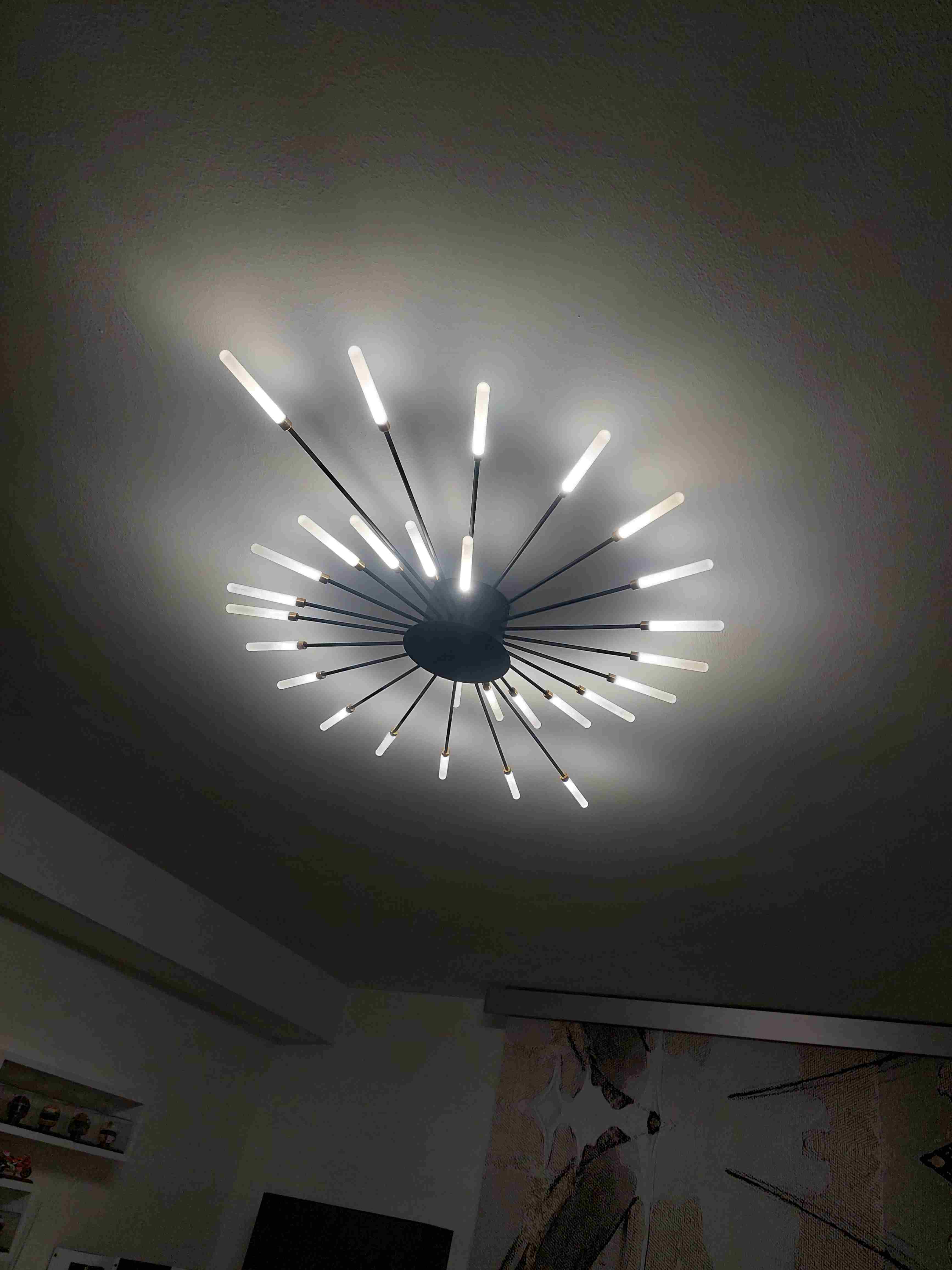

lampadario con 28 led
13 ore fa, Dumah Brazorf ha scritto:
Si parla di ridurre i rifiuti e vendono roba non riparabile.
Se la struttura e i diffusori di luce soddisfano le esigenze estatiche, potrebbe essere conveniente rimetterlo a posto, anche con modifiche radicali.
Di non riparabile ne ho visti di peggio, tutti incollati o con stripled introvabili strette 6 mm e a tensioni alte.
Questo mi sembra recuperabilissimo, certo, con un pò di pazienza e manualità.
Se non si decide di procedere con la più semplice sostituzione dei soli Led, lasciando la basetta originale, comincerei a cercare una lampadina su zoccolo, piccola, compatibile con lo spazio interno, e facilmente sostituibile.
Dumah Brazorf
Non c'è spazio interno lì, ci sono dei cilindri pieni di plexy che si avvitano sopra ai led.
Sto ancora cercando di capire se c'è un a resistenza sulla faccia posteriore della piastrina su cui è montato il led o cosa.
E poi le braccia sono in metallo vero o è plasticone nero?
Modificato: da Dumah Brazorf
9 ore fa, Dumah Brazorf ha scritto:
E poi le braccia sono in metallo vero o è plasticone nero?
la struttura e fatta bene in metallo con tutti inserti filettati solo la parte c'e un cono plexy  e bello e un peccato buttarlo,  non ci sono resistenze.
Il 18/5/2024 alle 13:17 , NovellinoXX ha scritto:
Sicuramente hai un driver a corrente costante: e' importante potenza e corrente di funzionamento,
Concordo  con te !  non ho esperienza  su questi circuiti  ho capito che e la tensione del driver si autoregola  se sbaglio chedo venia
  • 5 weeks later...
Buonasera tutti alla fine ho risolto  e ringrazio tutti per L'aiuto e per i suggerimenti
