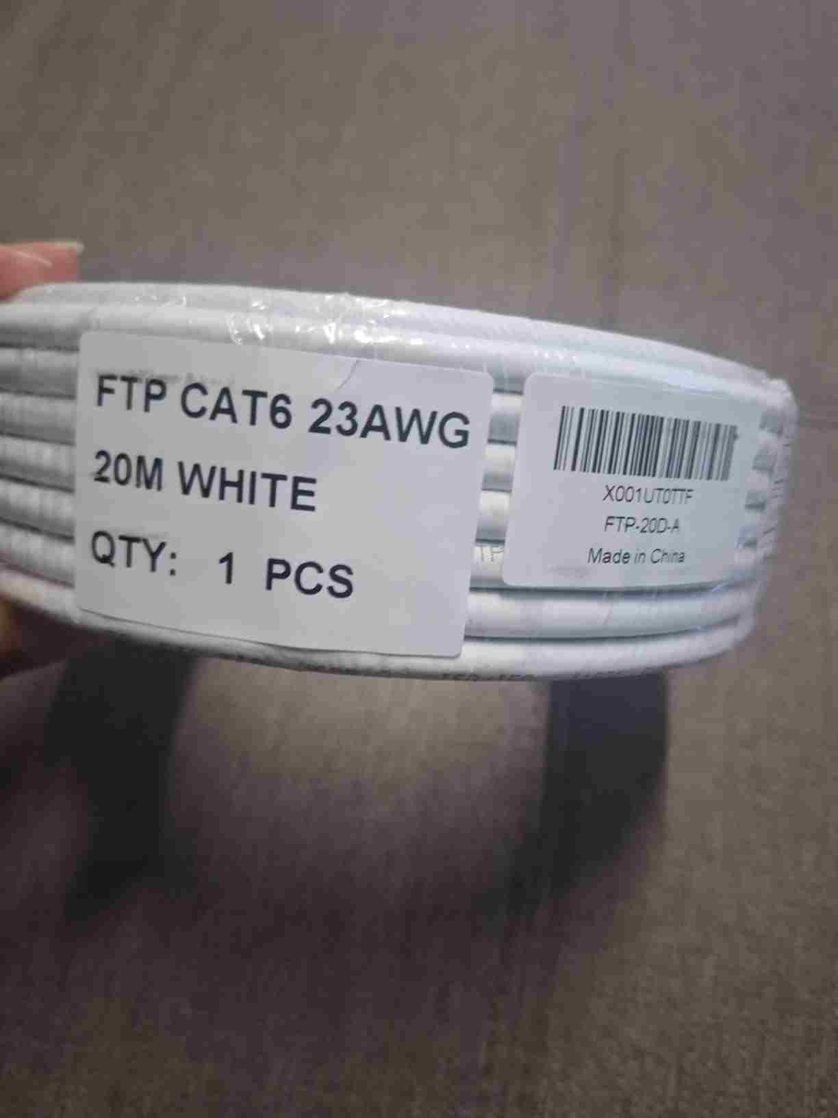

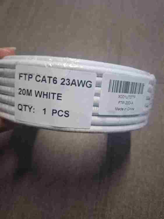

TheGlider72 Inserito: 16 maggio 2024 Segnala Inserito: 16 maggio 2024 Buonasera a tutti, volevo cablare due porte LAN a casa, partendo dal modem/router TIM HUB. L'idea è quella di tirare due cavi in un corrugato da 16mm e poi con crimpatrice installarci i relativi connettori RJ45 alle estremità dei cavi, senza collegarmi ad un keystone e dover utilizzare poi un cavo patch. Il percorso è di circa 10 metri e i due cavi sarebbero nello stesso corrugato. Domande: Che tipo di problemi posso avere con questo approccio? Due cavi ci passano in un corrugato? Considerato che il percorso è molto lineare. Il modem ha porte LAN da 1 Gbit ma vorrei essere pronto anche per futuri upgrade, quale cavo mi consigliate di acquistare CAT6 o CAT7? Meglio FTP o UDP? Scusate le domande magari ovvie, ma in rete si trova di tutto e il rischio di acquistare una ferrari per fare la spesa è dietro l'angolo ... Grazie 1000, Stefano
patatino59 Inserita: 17 maggio 2024 Segnala Inserita: 17 maggio 2024 In casa uno spezzone di CAT 5E UTP intestato alle estremità è più che sufficiente e garantisce la velocità delle porte Gigabit. Inoltre la presenza del tubo da 16 obbliga quasi ad usare tale cavo, sottile e flessibile. Per futuri upgrade devi cambiare tutto e non è certo il costo di due cavi la spesa maggiore... Probabilmente, in futuro, avremo la fibra ottica che entra direttamente nei PC e nelle TV.
luigi69 Inserita: 17 maggio 2024 Segnala Inserita: 17 maggio 2024 oltre ai consigli di @patatino59 18 ore fa, TheGlider72 ha scritto: senza collegarmi ad un keystone e dover utilizzare poi un cavo patch perchè ? in commercio trovi un buon rapporto qualità prezzo con i frutti TCK lan , anche questi senza attrezzi di crimpaggio , e poi , al pari dei keystone ,trovi gli adattatori verso la serie civile che hai in casa
max.bocca Inserita: 18 maggio 2024 Segnala Inserita: 18 maggio 2024 Bisogna ricordarsi che RJ45 a crimpare ci sono per filo rigido e flessibile... Questo è un dettaglio non trascurabile.
TheGlider72 Inserita: 20 maggio 2024 Autore Segnala Inserita: 20 maggio 2024 Il 17/5/2024 alle 15:00 , luigi69 ha scritto: oltre ai consigli di @patatino59 perchè ? in commercio trovi un buon rapporto qualità prezzo con i frutti TCK lan , anche questi senza attrezzi di crimpaggio , e poi , al pari dei keystone ,trovi gli adattatori verso la serie civile che hai in casa Le due motivazioni sono il costo aggiuntivo e la doppia connessione, che se non fatta a regola d'arte magari porta con se più problemi che vantaggi. Le scatolette 503 sarebbero in un caso dietro la TV e nell'altro sotto la scrivania, non mi crea problemi estetici.
TheGlider72 Inserita: 20 maggio 2024 Autore Segnala Inserita: 20 maggio 2024 Grazie a tutti per i consigli. Pensavo di scegliere un CAT6 tipo questo: https://www.amazon.it/Ethernet-Schermato-Gigabit-Velocità-Internet/dp/B0CL9D3PWG?th=1 Con questi connettori: https://www.leroymerlin.it/prodotti/elettricita-automazioni-e-smart-home/antenne-e-accessori-per-telefoni-video-e-pc/cavi-e-accessori-per-telefoni/accessori-per-telefono-pc-e-rete-rj45-lexman-d4sp26lm-grigio-argento-4-pezzi-86471345.html Fatto una volta mi tolgo il pensiero e sono a posto fino ai 10Gbps. Sbaglio qualcosa? Grazie
Frame Inserita: 20 maggio 2024 Segnala Inserita: 20 maggio 2024 Ciao, per quanto riguarda il cavo lan, dipende tutto dalla tua velocità di internet, hai fttc o ftth ? A prescindere di ciò ti consiglierei il cavo ftp, costa un po di più dell'utp ma almeno è schermato. Per quanto riguarda il passaggio dei cavi nei corrugati ti posso solo dire che il cat6 ftp è abbastanza grosso e "rigido", flette ma mai come un cat5e utp, niente di impossibile da far passare.
TheGlider72 Inserita: 20 maggio 2024 Autore Segnala Inserita: 20 maggio 2024 2 ore fa, Frame ha scritto: Ciao, per quanto riguarda il cavo lan, dipende tutto dalla tua velocità di internet, hai fttc o ftth ? A prescindere di ciò ti consiglierei il cavo ftp, costa un po di più dell'utp ma almeno è schermato. Per quanto riguarda il passaggio dei cavi nei corrugati ti posso solo dire che il cat6 ftp è abbastanza grosso e "rigido", flette ma mai come un cat5e utp, niente di impossibile da far passare. Ciao, ho FTTH, ma sono in una zona remota ed al momento non mi arriva più di 1Gbps. Il cavo che ho trovato dovrebbe essere un FTP, vedi foto di un acquirente qui allegata. Il percorso del corrugato è lineare tranne le due curve per salire dal pavimento alla 503...forse con un po' di pazienza dovrei riuscire a infilare anche questo....
Frame Inserita: 21 maggio 2024 Segnala Inserita: 21 maggio 2024 16 ore fa, TheGlider72 ha scritto: Ciao, ho FTTH, ma sono in una zona remota ed al momento non mi arriva più di 1Gbps. Il cavo che ho trovato dovrebbe essere un FTP, vedi foto di un acquirente qui allegata. Il percorso del corrugato è lineare tranne le due curve per salire dal pavimento alla 503...forse con un po' di pazienza dovrei riuscire a infilare anche questo.... Ok, il cavo va benissimo cat6 ftp, credo che se come dici tu il corrugato non fa giri strani non dovresti avere problemi a farlo passare, soprattutto se è vuoto
AttoSecondo Inserita: 21 maggio 2024 Segnala Inserita: 21 maggio 2024 21 ore fa, TheGlider72 ha scritto: Ciao, ho FTTH, ma sono in una zona remota ed al momento non mi arriva più di 1Gbps o_O se hai una FTTH non significa nulla che sei in una zona remota se vai al di sotto del Gbps... ma solo che ti ha strozzato la velocità il tuo provider.. Made in China...che Dio te la mandi buona..
Microchip1967 Inserita: 23 maggio 2024 Segnala Inserita: 23 maggio 2024 Il 20/05/2024 alle 16:37 , Frame ha scritto: A prescindere di ciò ti consiglierei il cavo ftp, costa un po di più dell'utp ma almeno è schermato che, se non posato ed attestato correttamente, porta piu' rogne che altro. O fai il tutto schermato "a regola d'arte" (ovvero anche frutti scheramti e plug schermati) o molto molto meglio il classico utp. Il cavo schermato si usa solo ed esclusivamente in caso di forti disturbi elettrici (anche se personalmente in quel caso andrei di fibra ottica)
drn5 Inserita: 24 maggio 2024 Segnala Inserita: 24 maggio 2024 Bastava ed era meglio che un buon cat5e. Adesso lo schermo dove lo colleghi? Alla terra di casa? Che se poi i vari utilizzi non supportano la schermatura è peggio di un cat5...
ilSerio Inserita: 13 giugno 2024 Segnala Inserita: 13 giugno 2024 Ciao a tutti, spero sia permesso continuare il topic di altro utente. altrimenti mi scuso. anche io devo passare un singolo cavo lan a casa (distanza circa 15 metri) e lo devo passare in un corrugato da 16 dove dentro ci passano già fase e neutro. Su quale tipologia di cavo mi devo orientare? grazie
Alessio Menditto Inserita: 13 giugno 2024 Segnala Inserita: 13 giugno 2024 17 minuti fa, ilSerio ha scritto: spero sia permesso continuare il topic di altro utente. altrimenti mi scuso. Scuse accettate ma non si può , si crea solo confusione, aprine pure uno.
