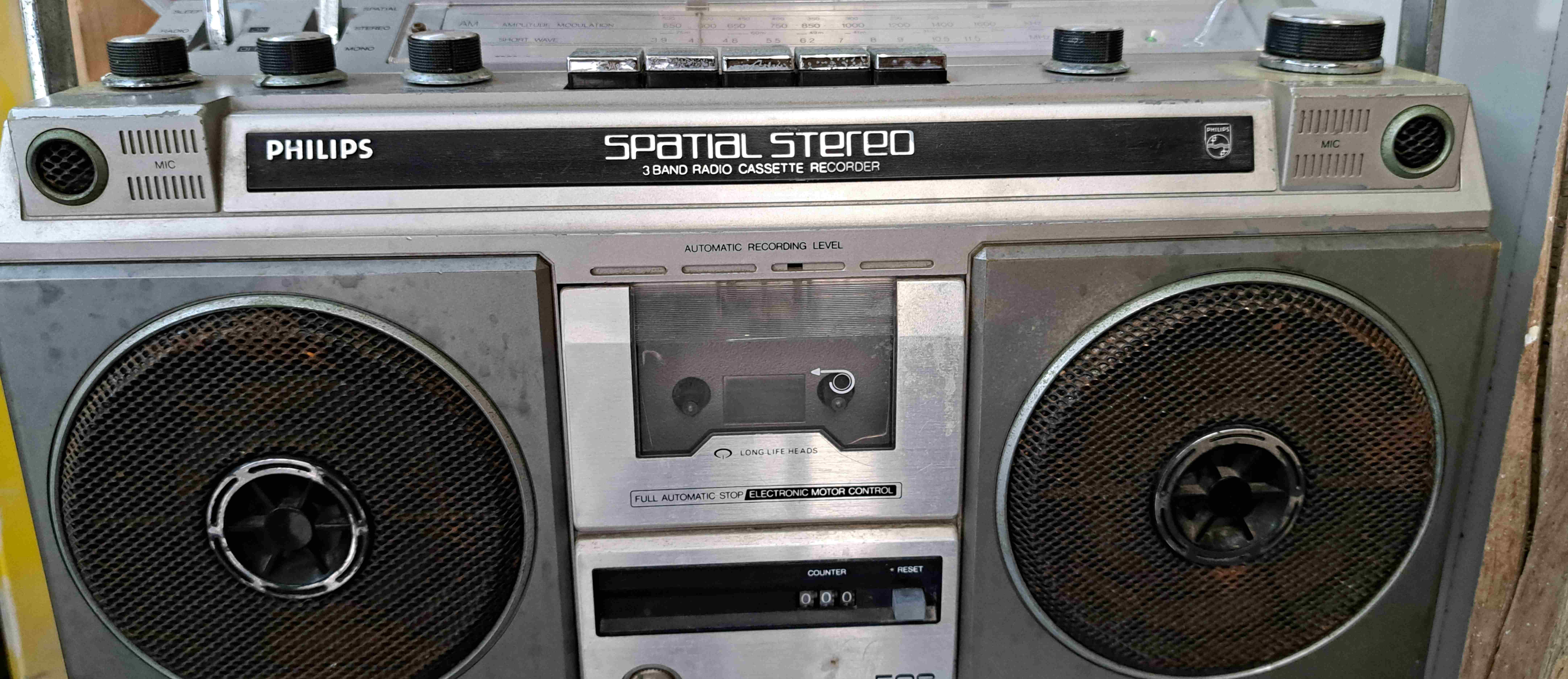

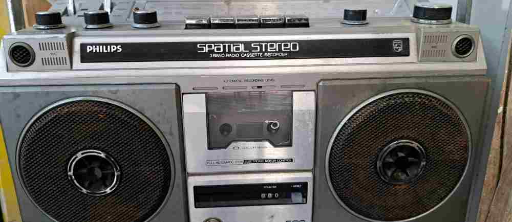

walter longo Inserito: 17 maggio 2024 Segnala Inserito: 17 maggio 2024 Salve a tutti, cortesemente avrei bisogno di qualche delucidazione riguardo al difetto di questa radio, e cioè , da che cosa può dipendere il fatto che , sintonizzata su una determinata frequenza, dopo una mezz'ora di funzionamento, comincia a gracchiare, e man mano sempre di più, fino a convincerti che la devi spegnere. Sarà colpa di qualche condensatore gonfio? Da dove iniziare la ricerca? Grazie, saluti
patatino59 Inserita: 17 maggio 2024 Segnala Inserita: 17 maggio 2024 (modificato) Verifica se lo fa anche con la cassetta. Un difetto del genere sulla parte FM è molto improbabile. Un condensatore esaurito fa l'effetto opposto, a caldo l'anomalia sparisce. Penso più ad un semiconduttore che va in dispersione per surriscaldamento. Se lo fa anche con cassetta, dovresti misurare le tensioni sui finali prima e dopo il difetto, e sentire anche se scaldano eccessivamente. Lo schema aiuterebbe. Modificato: 17 maggio 2024 da patatino59
NovellinoXX Inserita: 17 maggio 2024 Segnala Inserita: 17 maggio 2024 Ritoccando la sintonia ritorna a sentirsi bene?
Riccardo Ottaviucci Inserita: 17 maggio 2024 Segnala Inserita: 17 maggio 2024 se ,come credo,il problema c'è anche con la cassetta (ammesso che la parte meccanica funzioni ancora) prova a raffreddare l'IC finale audio con spray freezer appena il difetto si manifesta
walter longo Inserita: 18 maggio 2024 Autore Segnala Inserita: 18 maggio 2024 smanettando il potenziometro del volume aumentano e diminuiscono le scariche; e addirittura abbassando tutto il volume , si sente ancora, e abbastanza. Quindi può essere, che dipende dal potenziometro? Non è facile arrivare a smontarlo e dargli una pulita, per vedere se cambia qualcosa, bisogna togliere la meccanica;
Riccardo Ottaviucci Inserita: 18 maggio 2024 Segnala Inserita: 18 maggio 2024 certo che può essere anche il potenziometro sporco
walter longo Inserita: 23 maggio 2024 Autore Segnala Inserita: 23 maggio 2024 ok smontato il potenziometro, pulito, e risolto il problema! Grazie e alla prossima
