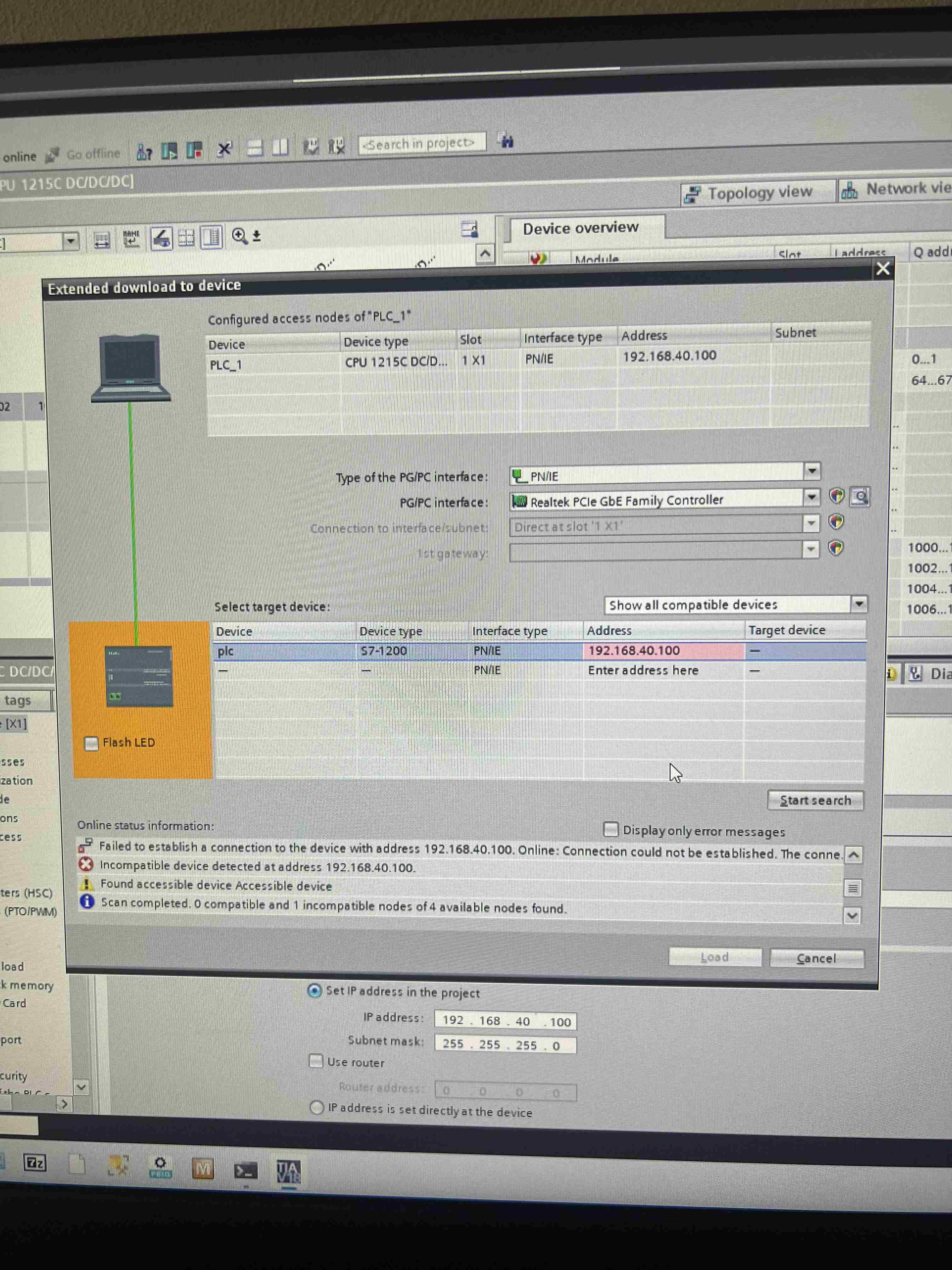

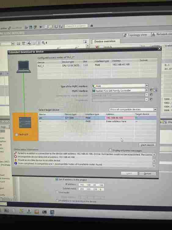

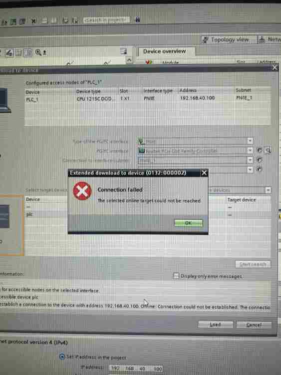

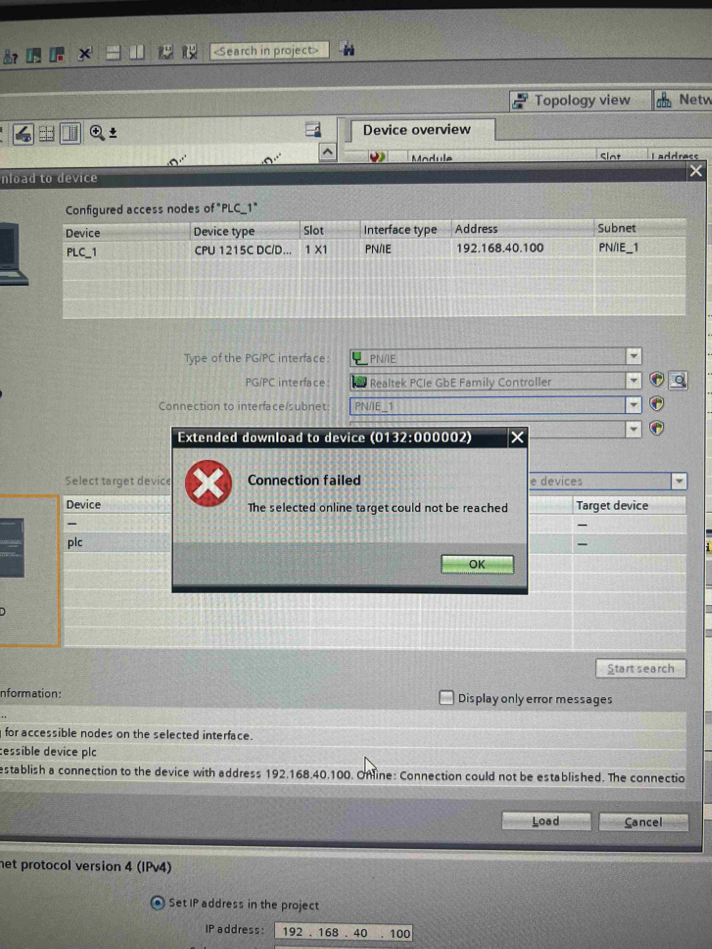

Mohamed_Afrit Inserito: 17 maggio 2024 Segnala Inserito: 17 maggio 2024 Gentili tutti, avrei bisogno di una delucidazione sulla configurazione hardware all'interno di TIA Portal V18. Durante un collaudo (con il PLC online e le configurazioni hardware e software già caricate), mi sono imbattuto in un errore del PLC: inaspettatamente la CPU è andata offline su TIA Portal e si sono accesi il LED di errore (lampeggiante giallo) e il LED di Run/Stop (giallo fisso). Il PLC è presente nell'accesso online; tuttavia, quando provo a caricare il programma, compare un altro errore: Incompatible device detected at address 192.168.40.100 Non so cosa sia successo, e per effettuare un reset ai dati di fabbrica ho bisogno di farlo da TIA Portal. Tuttavia, non riuscendo a collegarmi online con la CPU, non posso procedere (la CPU 1215 utilizzata non permette il reset tramite pulsante fisico). Mi sono già assicurato che l’hardware del progetto corrisponda a quello presente all’interno del quadro (tranne per la versione firmware, può essere quello il problema?). Cosa consigliate di fare? Cordiali saluti, Mohamed
Mattia Spoldi Inserita: 17 maggio 2024 Segnala Inserita: 17 maggio 2024 è un po' strana come situazione, scaricati da qui https://support.industry.siemens.com/cs/document/98161300/simatic-automation-tool-the-commissioning-and-service-operation-tool-for-simatic-modules?dti=0&lc=en-IT il simatic automation tool, ti permette di resettare alle impostazioni di fabbrica le varie cpu-hmi ecc, almeno escludi il tia e dovrebbe essere più semplice
