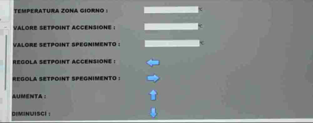

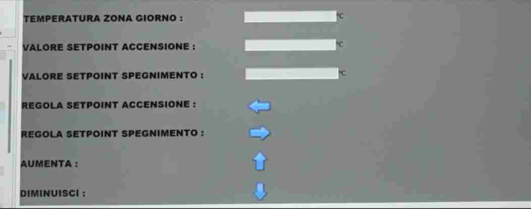

Carlo_492 Inserito: 17 maggio 2024 Segnala Inserito: 17 maggio 2024 (modificato) Salve, ho usato il mio Logo per gestire in remoto la centrale termica di casa, tutto funzionante con web server.. volevo chiedere, sul web editor per visualizzare la temperatura della pt 1000 parametrizzata in logo soft comfort ( valore ax amplificato ) come devo settarla nella pagina delle " proprietà" ? ( So che è una Word ) Grazie mille in anticipo a tutti. Modificato: 17 maggio 2024 da Carlo_492
Davide-SB Inserita: 20 maggio 2024 Segnala Inserita: 20 maggio 2024 Le sonde PT1000 non sono compatibili con il modulo di ingressi LOGO!, esiste solo il modulo apposito per sonde PT100. Se hai una PT1000 devi utilizzare un convertitore esterno per PT1000 con uscita 0-10V, poi lo puoi collegare ad un semplice ingresso 0-10V del LOGO!.
max.bocca Inserita: 21 maggio 2024 Segnala Inserita: 21 maggio 2024 Il modulo è compatibile Pt100/1000 Guarda bene le specifiche di prodotto.
Carlo_492 Inserita: 22 maggio 2024 Autore Segnala Inserita: 22 maggio 2024 Ti confermo che le sonde funzionano collegate al modulo am2 rtd, dal web server giá gestisco in remoto la centrale termica, la mia domanda era : volendo creare un' interfaccia con grafica migliore con il programma web editor per visualizzare nelle apposite "caselle" la temperatura come settare i parametri? Allego una foto.
