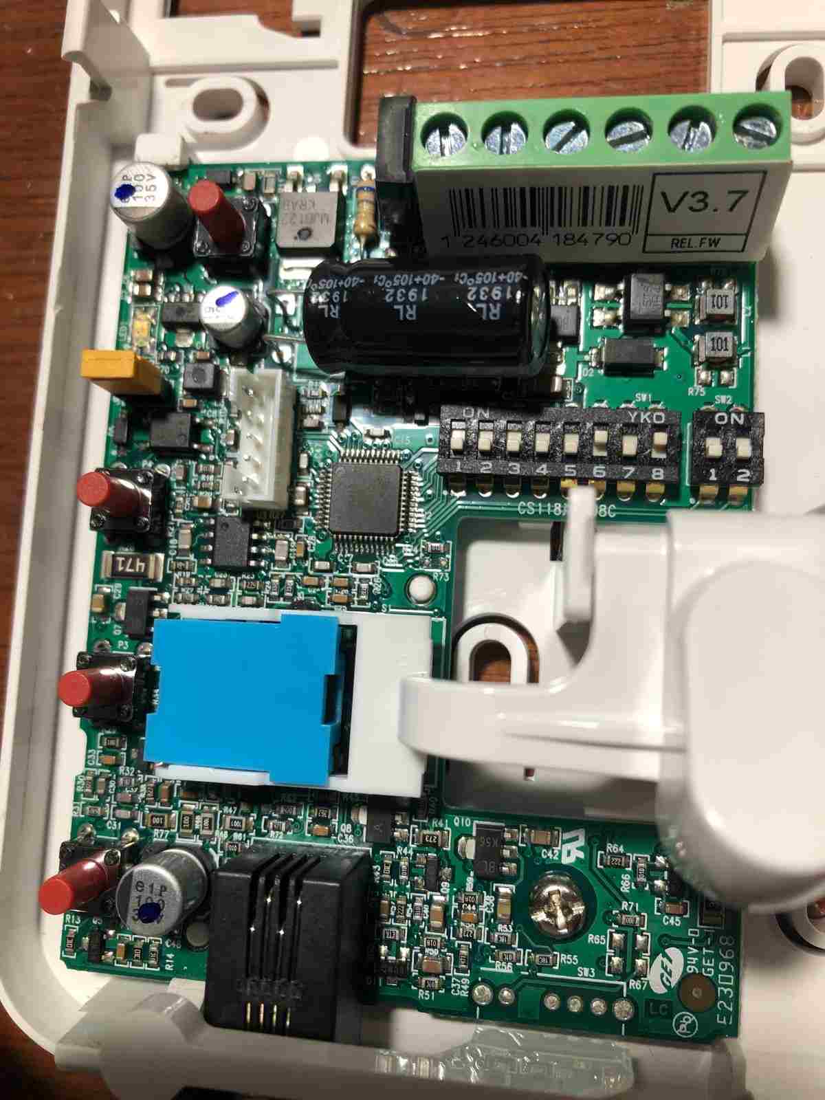

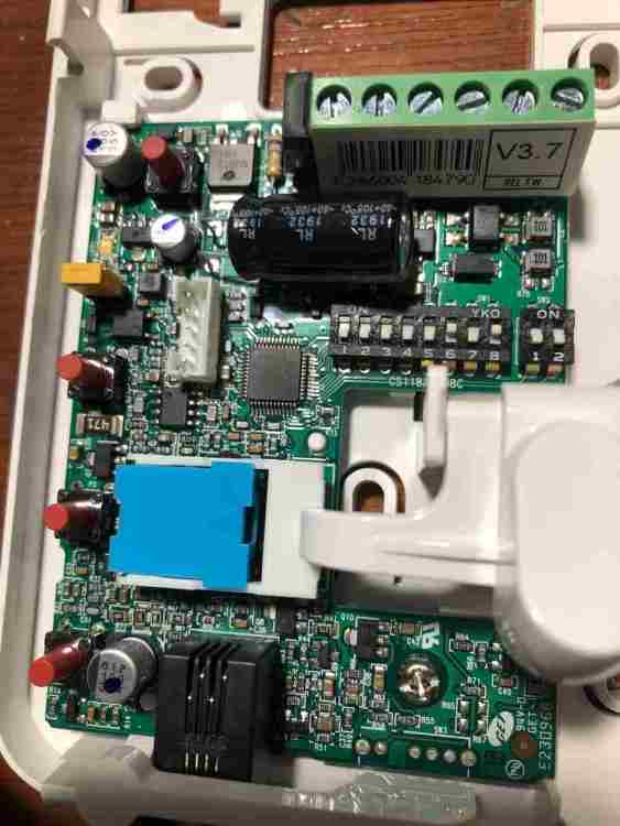

citofono Urmet 1083/38
Salve il mio posto audio 1083/38 installato un paio di anni fa non si accende, mentre allo stesso tempo mi lampeggiano i 4 cartellini dei nomi del modulo 1168/4.
Ho misurato la tensione che risulta corretta, volevo chiedere qualche dritta. Grazie
Link al commento
Condividi su altri siti
Roberto Garoscio
Se lampeggiano significa che c’è un guasto sul posto esterno, verifica se c’è dell’ossido all’interno e nel caso puliscilo, ripararlo non credo convenga.
Link al commento
Condividi su altri siti
  • 2 weeks later...
  • 3 weeks later...
Il 19/05/2024 alle 21:46 , Roberto Garoscio ha scritto:
Se lampeggiano significa che c’è un guasto sul posto esterno, verifica se c’è dell’ossido all’interno e nel caso puliscilo, ripararlo non credo convenga.
Il 01/06/2024 alle 12:24 , satespo ha scritto:
Si grazie sig. Roberto infatti l'ho portato al CAT di Napoli e mi hanno detto che non e riparabile. Però vorrei approfittare della sua disponibilità chiedendo: ma dove sta il cicalino della cornetta 1183/5 , tra l'altro  produce anche un suono molto forte
Link al commento
Condividi su altri siti
  • 3 weeks later...
Il 16/06/2024 alle 23:41 , Roberto Garoscio ha scritto:
È lo stesso altoparlante della cornetta.
Grazie, e scusate la stupida domanda ma non ci avevo pensato.
Link al commento
Condividi su altri siti
