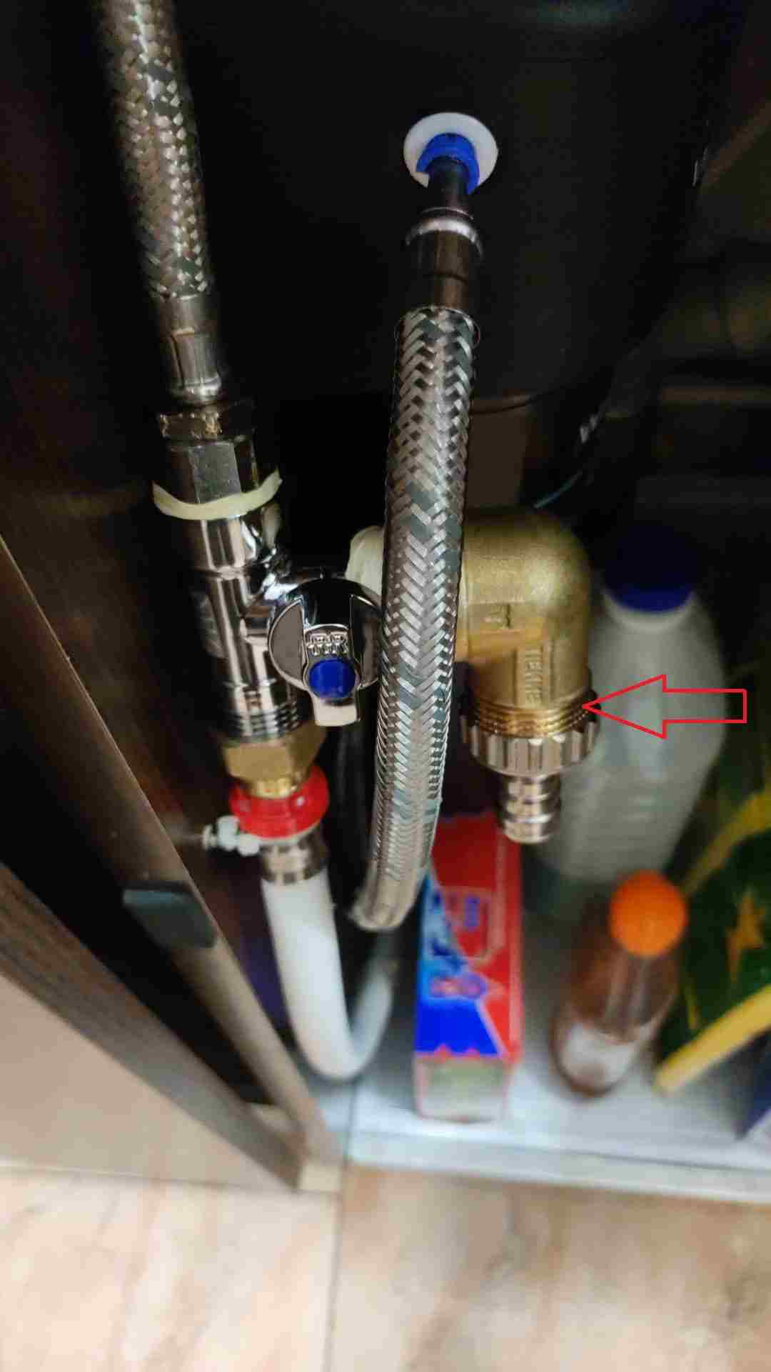

non ritenuta di acqua
Scusate il quesito basilare, ma non riesco a risolvere incollo la jpg..
ImmagineWhatsApp2024-05-20ore18_53.01_e7157805.thumb.jpg.2053b1deb6046265f9054adef4282483.jpg
nella fotografia.. ho inserito un rubinetto per riempire dall'uscita del filtro a carboni attivi, le bottiglie di acqua, per rinfrescarle in estate, quando serro il rubinetto dopo 5 secondi di chiusura, l'acqua stagnate nella curva in ottone fuoriesce dal rubinetto, cosa potrei mettere per non bagnare sempre il tutto per terra?
Devo inserire il tutto dove cè una freccia rossa, forse trattasi di una valvola di ritegno female to male da 3/8.....
ImmagineWhatsApp2024-05-20ore18_50.06_dc124861.thumb.jpg.b4fd6d37ee934f3373315f542aacf939.jpg
