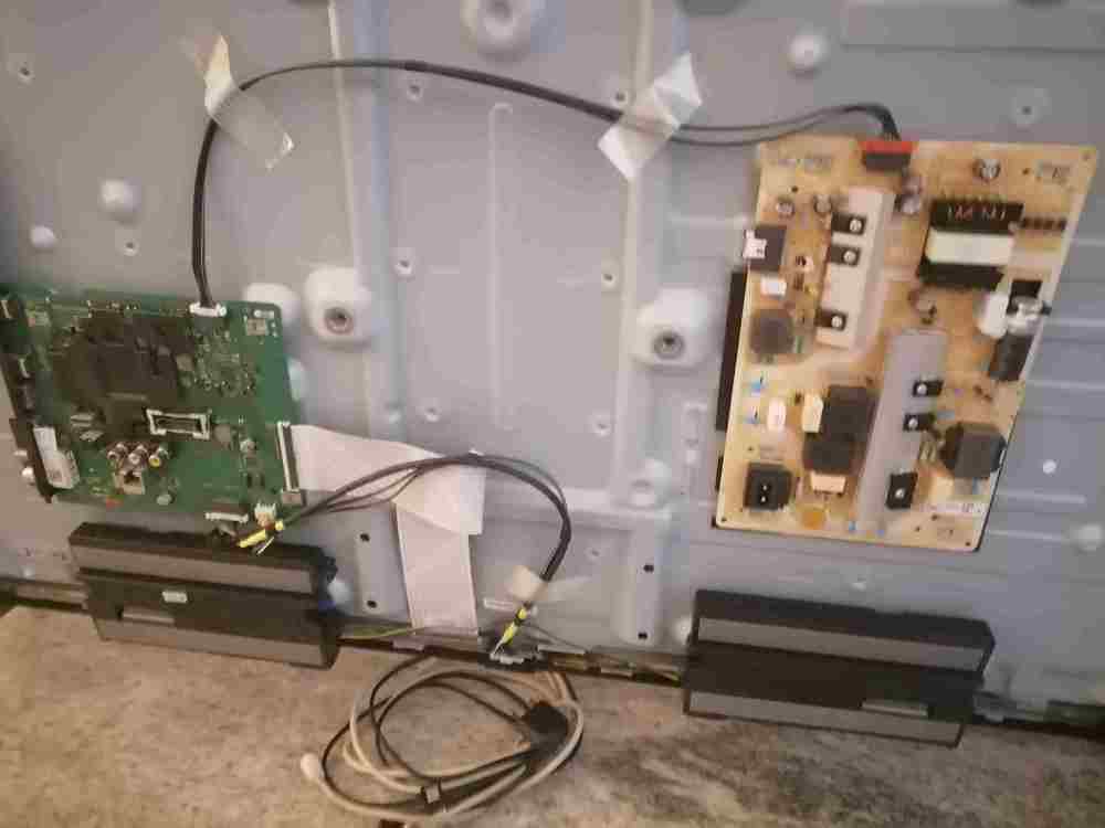

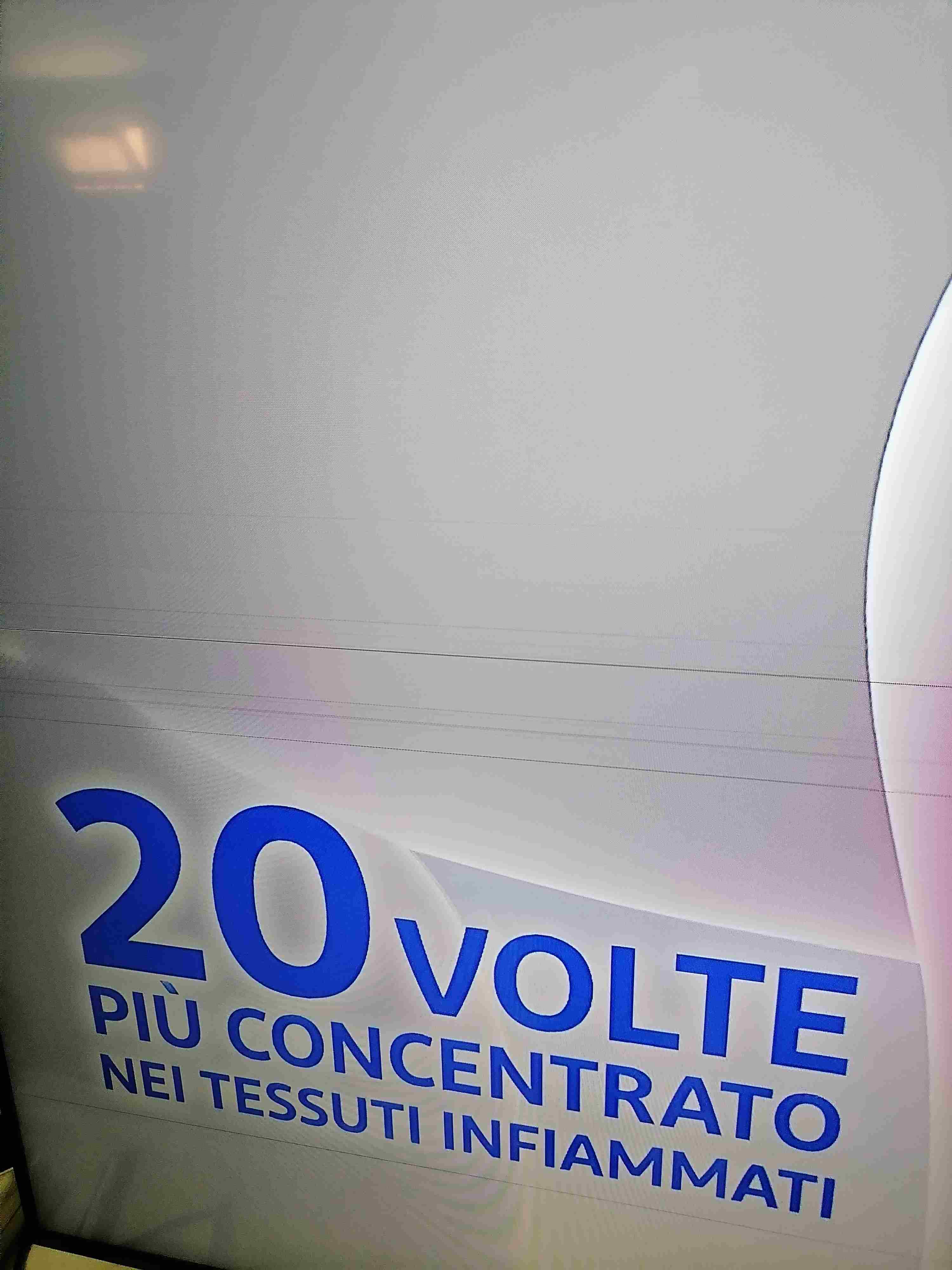

mario44 Inserito: 21 maggio 2024 Segnala Inserito: 21 maggio 2024 Saluto tutti, come si può vedere dalle immagini postati, ci sono delle righe sottili fissi orizzontalmente sullo schermo. Si possono eliminare? Il TV si vede benissimo e non ha altri difetti. Grazie
Riccardo Ottaviucci Inserita: 21 maggio 2024 Segnala Inserita: 21 maggio 2024 è un difetto del pannello purtroppo.Si possono tentare soluzioni posticce mascherando alcuni pin dei flex-cable del lato del pannello che provoca il difetto. Se vuoi renderti conto della difficoltà dell'operazione ci sono dei video tutorial su youtube. Vista la dimensione del pannello valuta se puoi essere in grado di farlo o se convivere col difetto
mario44 Inserita: 25 maggio 2024 Autore Segnala Inserita: 25 maggio 2024 Effettivamente non conviene toccare niente. Però altri due problemi problemi, Il primo è che tarda a dare l'immagine, la retroilluminazione si abbassa e si alza di intensità dopo qualche minuto si stabilizza e la TV funziona regolarmente. il secondo se si può dire difetto e nel fare la ricerca dei canali, la lista non viene installata regolarmente ma la disposizione è al contrario, Posto se può servire l'immagine delle due schede.
Riccardo Ottaviucci Inserita: 25 maggio 2024 Segnala Inserita: 25 maggio 2024 1 ora fa, mario44 ha scritto: la retroilluminazione si abbassa e si alza di intensità dopo qualche minuto si stabilizza e la TV funziona regolarmente. qualche led ti sta lasciando o qualche connettore tra le schede 1 ora fa, mario44 ha scritto: la disposizione è al contrario, in che senso?
mario44 Inserita: 31 maggio 2024 Autore Segnala Inserita: 31 maggio 2024 Ho staccato il connettore dell'alimentazione sulla scheda madre, i led restano accesi regolarmente senza lampeggiare. E' qualcosa sulla scheda madre?
