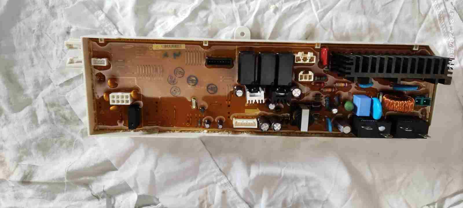

Lavatrice Samsung WF80F5E0W4W a volte si blocca e a volte errore 3E
robetrto1
Buonasera,
Ho un lavatrice Samsung WF80F5E0W4W (con motore a spazzole) a volte si ferma il display rimane acceso ma i minuti rimanenti del lavaggio non scendono in genere si ferma a 50...53 minuti rimanenti e non si sblocca se non la spengo e riavvio, qualche volta mi da errore 3E. ho controllato le spazzole del motore e sono buone; saranno lunghe circa 2,5cm. Secondo voi può essere un problema sulla scheda?
Foto della scheda in allegato.Scheda1.thumb.jpg.a71ba099def1d9f928c7643daad32e49.jpg
Roberto
Link al commento
Condividi su altri siti
Con 3E bisogna escludere le spazzole, verificando che facciano bene contatto (meglio cambiarle), poi  è probabile che ci sia un guasto nella scheda (ma difficile da individuare perché resinata).
La Samsung consiglia anche di fare questa prova:
 potrebbe essere causato da un sovraccarico di biancheria inserita nel cestello. Provare ad interrompere il lavaggio, spegnere la lavatrice, aprire lo sportello ed estrarre parte del carico. Riprovare a fare ripartire la lavatrice ...
Modificato: da michpao
Link al commento
Condividi su altri siti
