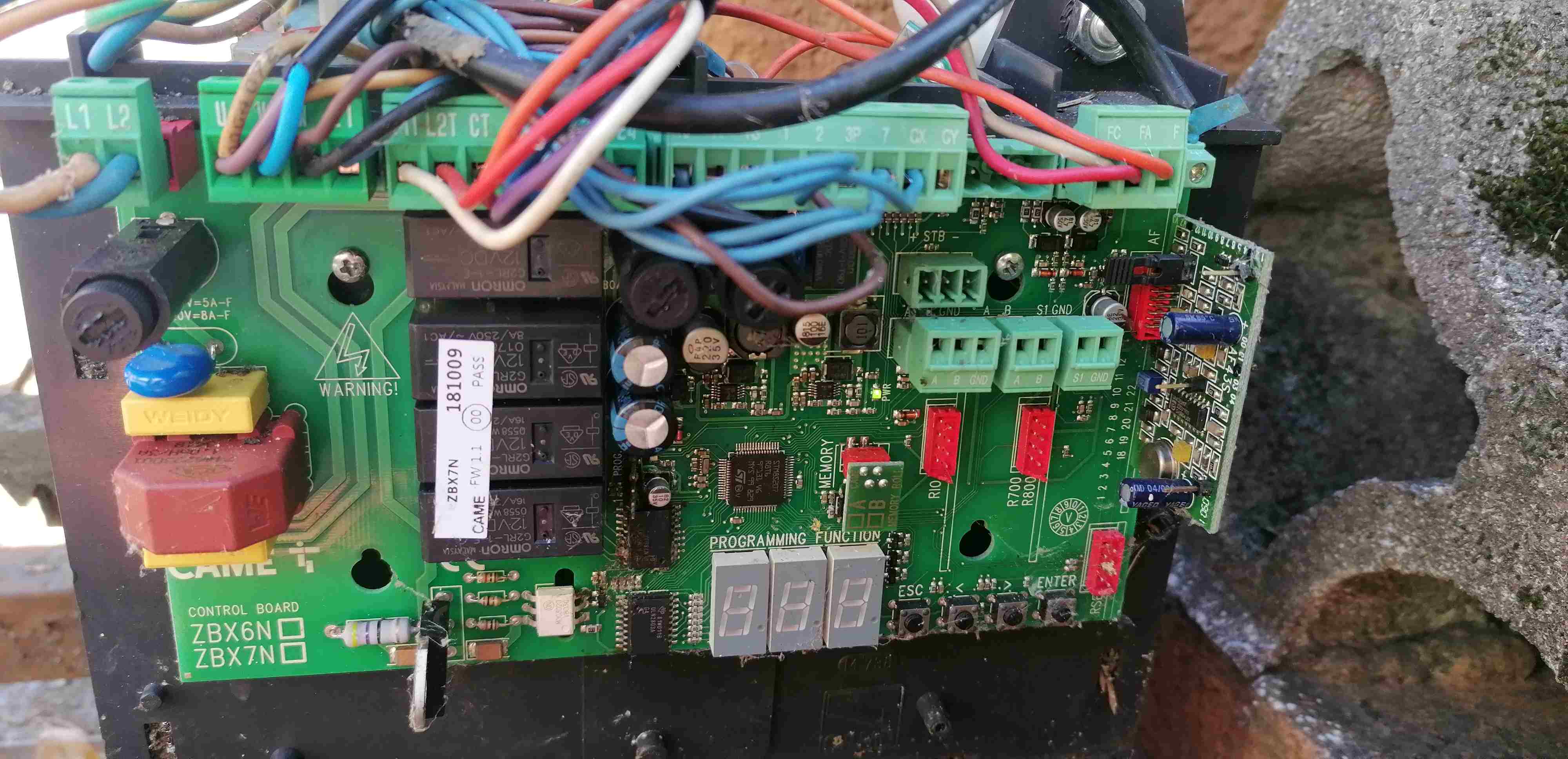

Gianpietro Cola Inserito: 21 maggio 2024 Segnala Inserito: 21 maggio 2024 Buongiorno, un paio di giorni fa mi sono accorto che il cancello non si apriva, o meglio si è aperto ma solo per 20 cm e poi si è fermato. Ho tolto la copertura del motore e della scheda e ho visto purtroppo che sulla scheda c'era quello che rimaneva di una lumaca penso... ho pulito delicatamente tutto e ho visto che, premendo ora con il telecomando, sul display compaiono dei trattini mobili, come se la scheda stia ricercando qualcosa... non sono per nulla esperto, vorrei solo un vostro parere, grazie, Gianpietro
Gianpietro Cola Inserita: 21 maggio 2024 Autore Segnala Inserita: 21 maggio 2024 Quando premo con telecomando sento un clic, il cancello però rimane bloccato e il lampeggiante non si accende
ROBY 73 Inserita: 21 maggio 2024 Segnala Inserita: 21 maggio 2024 Ciao Gianpietro Cola, 1 ora fa, Gianpietro Cola ha scritto: .....ho visto purtroppo che sulla scheda c'era quello che rimaneva di una lumaca.....ho pulito delicatamente tutto La foto è precedente o successiva alla pulizia della scheda? Se è successiva, va pulita meglio, casomai posta una foto dopo la pulizia e guarda anche sul retro. 1 ora fa, Gianpietro Cola ha scritto: premendo ora con il telecomando, sul display compaiono dei trattini mobili, come se la scheda stia ricercando qualcosa... Hai controllato se i fusibili sono ancora tutti integri? Controllali con il tester se puoi, non fidarti solo degli occhi. Lo sportello della manopola di sblocco, lo chiudi, giusto?
Gianpietro Cola Inserita: 22 maggio 2024 Autore Segnala Inserita: 22 maggio 2024 La foto è successiva alla pulizia, i fusibili sono tutti integri, dietro non ho controllato, cercherò di farlo, Grazie per aiuto, Gianpietro
Gianpietro Cola Inserita: 22 maggio 2024 Autore Segnala Inserita: 22 maggio 2024 Si si, lo sportello è chiuso
ROBY 73 Inserita: 22 maggio 2024 Segnala Inserita: 22 maggio 2024 16 ore fa, Gianpietro Cola ha scritto: La foto è successiva alla pulizia, ......... dietro non ho controllato, cercherò di farlo, E allora come già detto, guarda sul retro e pulisci meglio sul davanti
