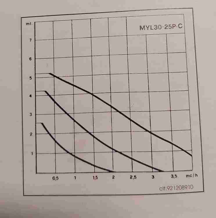

Dolphins Inserito: 22 maggio 2024 Segnala Inserito: 22 maggio 2024 Buongiorno a tutti, purtroppo sono costretto a cambiare la mia vecchia caldaia a basamento (quasi 30 anni di onorato funzionamento). In verità ho dovuto cambiare ultimamente solo la centralina e funziona ancora perfettamente ma, visto che gli incentivi scadono quest'anno e che i pezzi di ricambio della mia caldaia saranno sempre più introvabili, ho deciso, mio malgrado, di fare il passo. Volevo condivedere con voi il mio dubbio sul circolatore che la caldaia dovrebbe montare. Attualmente il circolatore che ho sulla vecchia caldaia ha le carattersistiche dell'allegato (lavoro sulla curva mediana). La mia casa è indipendente su tre piani con al piano terra 4 radiatori in alluminio, al primo piano 8 e al secondo 3. Tra tutti questi 5 sono termoarredi. Per capire il punto di funzionamento della mia caldaia attuale, qualcuno potrebbe avere un'idea di quale, grosso modo, dovrebbe essere la prevalenza richiesta dal circolatore? Grazie in anticipo
drn5 Inserita: 22 maggio 2024 Segnala Inserita: 22 maggio 2024 Il grafico parla chiaro. Se hai settato la pompa sulla curva in mezzo a 4 mt di altezza spingi 500 litri all'ora. Mi sembra strano che dalla cantina spingi fino al secondo piano. A meno che la caldaia sia al piano terra e quindi arriva tirata tirata al secondo piano.
click0 Inserita: 22 maggio 2024 Segnala Inserita: 22 maggio 2024 9 minuti fa, drn5 ha scritto: Se hai settato la pompa sulla curva in mezzo a 4 mt di altezza spingi 500 litri all'ora. Mi sembra strano che dalla cantina spingi fino al secondo piano. A meno che la caldaia sia al piano terra e quindi arriva tirata tirata al secondo piano. ? che centra ...
NoNickName Inserita: 22 maggio 2024 Segnala Inserita: 22 maggio 2024 3 ore fa, Dolphins ha scritto: qualcuno potrebbe avere un'idea di quale, grosso modo, dovrebbe essere la prevalenza richiesta dal circolatore A occhio direi di no.
drn5 Inserita: 22 maggio 2024 Segnala Inserita: 22 maggio 2024 (modificato) 1 ora fa, click0 ha scritto: ? che centra ... se la pompa fosse in cantina per arrivare ai termosifoni del 2° piano dovrebbe spingere l'acqua a circa 9 mt, quindi ampiamente fuori dalla curva che la dà a 4mt per 500 litri l'ora. Se invece fosse al PT a circa 6 mt , fuori anche qui... Che poi ce la faccia lo stesso a far circolare l'acqua che serve per scaldare i termosifoni è un altro paio di maniche. Lavora comunque fuori curva. davo per scontato che sia in circuito aperto. p.s. in una caldaia a condensazione "moderna" il circolatore ha all'incirca una portata di 1mc/ora, in circuito chiuso quindi con prevalenza "annullata" Modificato: 22 maggio 2024 da drn5
Dolphins Inserita: 22 maggio 2024 Autore Segnala Inserita: 22 maggio 2024 Ciao a tutti, Scusate per le mie informazioni non esaustive. La caldaia si trova al secondo piano (mansarda)e il circuito è chiuso.
click0 Inserita: 22 maggio 2024 Segnala Inserita: 22 maggio 2024 3 ore fa, drn5 ha scritto: se la pompa fosse in cantina per arrivare ai termosifoni del 2° piano dovrebbe spingere l'acqua a circa 9 mt, quindi ampiamente fuori dalla curva che la dà a 4mt per 500 litri l'ora. Se invece fosse al PT a circa 6 mt , fuori anche qui... Che poi ce la faccia lo stesso a far circolare l'acqua che serve per scaldare i termosifoni è un altro paio di maniche. Lavora comunque fuori curva. 😖 lasciamo stare...
drn5 Inserita: 22 maggio 2024 Segnala Inserita: 22 maggio 2024 (modificato) me lo spieghi per favore. Modificato: 22 maggio 2024 da drn5
