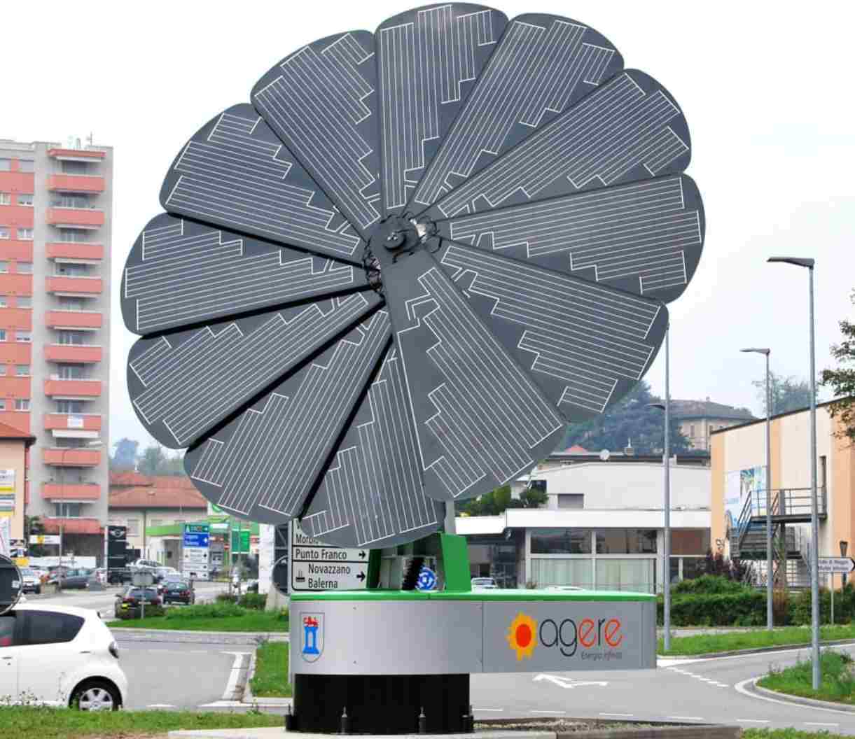

Bravoemiliano Inserito: 22 maggio 2024 Segnala Inserito: 22 maggio 2024 Buongiorno a tutti, solo una informativa, ve lo segnalo perchè è una cosa che mi è capitata di vedere per la prima volta, magari è una cosa già nota a tutti. In una villona, vicino a casa di mi figlia, è presente una specie di girasole fatto di pannelli fotovoltaici disposti a petalo su di un traliccio di cirda 2,5 metri che segue gli spostamenti del sole e alla sera si richiude a ventaglio. Saluti a tutti
omaccio Inserita: 22 maggio 2024 Segnala Inserita: 22 maggio 2024 Impianto ad inseguimento triassiale.... non so in termini economici quanto convenga, in termini estetici lascia il tempo che trova: ho il sospetto che l'unico ad averci guadagnato sia il venditore del sistema!!!
mrgianfranco Inserita: 22 maggio 2024 Segnala Inserita: 22 maggio 2024 Il 22/05/2024 alle 10:23 , omaccio ha scritto: l'unico ad averci guadagnato sia il venditore del sistema!!! Expand Questo senza ombra di dubbio!!
ilsolitario Inserita: 22 maggio 2024 Segnala Inserita: 22 maggio 2024 Mai visti,tranne i classici che ruotano e si inclinano oltre a quelle pale eoliche vericali
max.riservo Inserita: 22 maggio 2024 Segnala Inserita: 22 maggio 2024 Smartflower questo sconosciuto ...
ilsolitario Inserita: 22 maggio 2024 Segnala Inserita: 22 maggio 2024 Esteticamente lo immaginavo più brutto.. Per una casa libera su 4 lati senza ombra non mi pare poi così folle, sempre meglio che sottrarre terreni coltivabili.
Livio Orsini Inserita: 22 maggio 2024 Segnala Inserita: 22 maggio 2024 Se ben fatto, e se funziona bene, i pannelli FV dovrebbero ricevere il massimo irraggiamento solare possibile perchè mantiene sempre i raggi solari perpendicolari, o quasi, ai pannelli.
Dumah Brazorf Inserita: 22 maggio 2024 Segnala Inserita: 22 maggio 2024 Il giardino è suo e ci mancherebbe ma con quello che sarà costato 'sto impianto poteva installarne di più sul tetto del villone...
mrgianfranco Inserita: 22 maggio 2024 Segnala Inserita: 22 maggio 2024 è la classica sciccheria che secondo me, tolto il costo di acquisto e installazione, tolti i consumi di risorse e aggiunte le tonnellate di co2 per produrlo....alla fine non fa risparmiare e non fa bene al mondo averlo!
Livio Orsini Inserita: 22 maggio 2024 Segnala Inserita: 22 maggio 2024 Il 22/05/2024 alle 14:11 , mrgianfranco ha scritto: tolti i consumi di risorse e aggiunte le tonnellate di co2 per produrlo....alla fine non fa risparmiare e non fa bene al mondo averlo! Expand Questo è un ragionamento che possiamo estendere alle batterie al litio, alle auto elettriche ed anche ai pannelli fotovoltaici. Se fai il conto di quello che è costato in energia spesa per produrlo ed in CO2 prodota per la realizzazione, trasprto e messa in opera, quello che si spenderà in termini di energia e di produzione di CO2 quando, dopo circa 20 anni, andranno sostituiti, anche i pannelli FV non hanno un bilancio molto positivo.
mrgianfranco Inserita: 22 maggio 2024 Segnala Inserita: 22 maggio 2024 Il 22/05/2024 alle 14:16 , Livio Orsini ha scritto: anche i pannelli FV non hanno un bilancio molto positivo Expand Infatti si fa finta di andare verso l'ecosostenibilità ma mi sembra che tutto questo gonfi i portafoglio già gonfi di alcuni grossi gruppi....fra 200 anni diranno: con le auto elettriche hanno rovinato il mondo, hanno deciso di togliere il gasolio che era meno impattante!!!!
max.riservo Inserita: 22 maggio 2024 Segnala Inserita: 22 maggio 2024 Non è mai semplice fare i confronti, spesso le variabili in gioco sono molteplici e a volte alcune sono (s)conosciute. Senza averne mai visto uno dal vivo e basandomi solamente su quanto scritto da chi lo valorizza posso farmi queste idee : - il sistema cerca di ottimizzare al meglio la ricezione dei raggi solari agendo sull'inclinazione e sulla posizione. A parità di potenza di picco rispetto ad un FV su tetto (o in piano) ad inclinazione e posizione fissa di quanto aumento la resa? - il sistema cerca di ottimizzare le perdite dovute all'innalzamento della temperatura dei pannelli tramite un sistema di raffreddamento (sinceramente non ho capito come magari esiste una piccola ventilazione oppure forse si ottiene grazie alla variazione di posizione e inclinazione). Di quanto aumenta il rendimento? - il sistema offre un certo grado di pulizia dei pannelli. Di quanto aumenta il rendimento? - il sistema concettualmente è 'trasportabile', nel senso che è molto più facilmente movibile rispetto ai pannelli. Quanto è utile questa caratteristica? - l'installazione del sistema è sicuramente meno onerosa rispetto ai pannelli (e non richiede linea vita) oltre ad essere molto probabilmente molto più veloce. Quanto influisce sul costo generale dell'impianto? - il sistema ha delle parti in movimento. Quanto influiscono sul costo di manutenzione/riparazione/gestione dell'impianto? - il sistema indubbiamente non è installabile ovunque ma prevalentemente presso siti/case dotate di discreto spazio verde esente da ombra. Di quanto limita la sua diffusione? - a parità di potenza di picco l'impianto finito quanto costa (presumibilmente) in più rispetto al classico impianto FV a tetto/ in piano? - la miglior resa giustifica il probabile maggior costo? E se sì in quanti anni si raggiunge il pareggio economico? ... e si potrebbe andare ancora avanti a cercare dei vantaggi/svantaggi.
click0 Inserita: 22 maggio 2024 Segnala Inserita: 22 maggio 2024 all'ultimo preventivo, lo "spaccino" di pannelli fotovoltaici, ha fatto un conto di 60 euro (non ricordo se ivato) per pannello da 450w ... perché complicarsi tanto la vita, quando basta mettere "due" pannelli in più non ne vedo l'utilità, se non quella di lasciarsi libero il tetto per le feste... comunque, non è nemmeno un idea nuova, ricordo un "coso" simile, ma si parla di almeno 15/20 anni fa (prima dei primi "conto energia") ( poi magari l'unico che ha guadagnato è l'architetto )
Livio Orsini Inserita: 22 maggio 2024 Segnala Inserita: 22 maggio 2024 Il 22/05/2024 alle 14:55 , click0 ha scritto: poi magari l'unico che ha guadagnato è l'architetto Expand abbastabza probabile 😁 Però, vuoi mettere, quando ci sono ospiti in casa puoi mostrare il giocattolino che segue il sole per produrre sempre il massimo di energia possibile; non importa se una parte di questa è cosumata dai motori e dalla regolazione. la soddisfazione di mostrarsi "tecnologicamente avanzati" è enorme.
click0 Inserita: 22 maggio 2024 Segnala Inserita: 22 maggio 2024 ( di " coso " ce n'era uno a Carmignano di Brenta se non ricordo male... )
Bravoemiliano Inserita: 22 maggio 2024 Autore Segnala Inserita: 22 maggio 2024 (modificato) Si è proprio quello indicato da max.riservo. Comunque lo hanno installato in un angolo del giardino dietro casa non visibile dalla strada, e date le dimensioni del giardino stesso non è né all' ombra della casa né degli alberi anche se di alto fusto. Comunque hanno anche almeno 10 kW di potenza di picco installati sulla falda del tetto esposta a sud. Deve anche essere resistente visto che non ha subito danni dalla grandine che ha distrutto quasi tutti i pannelli e tetti della zona compresi quasi tutti i pannelli dei 10 kW che avevano installato da pochi mesi prima Modificato: 22 maggio 2024 da Bravoemiliano
omaccio Inserita: 23 maggio 2024 Segnala Inserita: 23 maggio 2024 Il 22/05/2024 alle 21:02 , Bravoemiliano ha scritto: Deve anche essere resistente visto che non ha subito danni dalla grandine che ha distrutto quasi tutti i pannelli e tetti della zona compresi quasi tutti i pannelli dei 10 kW che avevano installato da pochi mesi prima Expand Questo è un grosso vantaggio del sistema: puoi chiuderlo in caso di vento forte o maltempo!!
mgaproduction Inserita: 25 maggio 2024 Segnala Inserita: 25 maggio 2024 Il 23/05/2024 alle 06:36 , omaccio ha scritto: Questo è un grosso vantaggio del sistema: puoi chiuderlo in caso di vento forte o maltempo!! Expand C'è da augurarsi che sia almeno stata implementata una logica metereologica che lo fa chiudere da solo, se no....
workale Inserita: 1 giugno 2024 Segnala Inserita: 1 giugno 2024 Alla fine l'anemometro non serve, bastano le semplici previsioni meteo, avete mai visto folate di vento solo a casa vostra? Ormai estetica a parte "è sconveniente".
mrgianfranco Inserita: 3 giugno 2024 Segnala Inserita: 3 giugno 2024 Il 01/06/2024 alle 17:16 , workale ha scritto: Alla fine l'anemometro non serve Expand Non riesco a capire se è sarcasmo!!!
