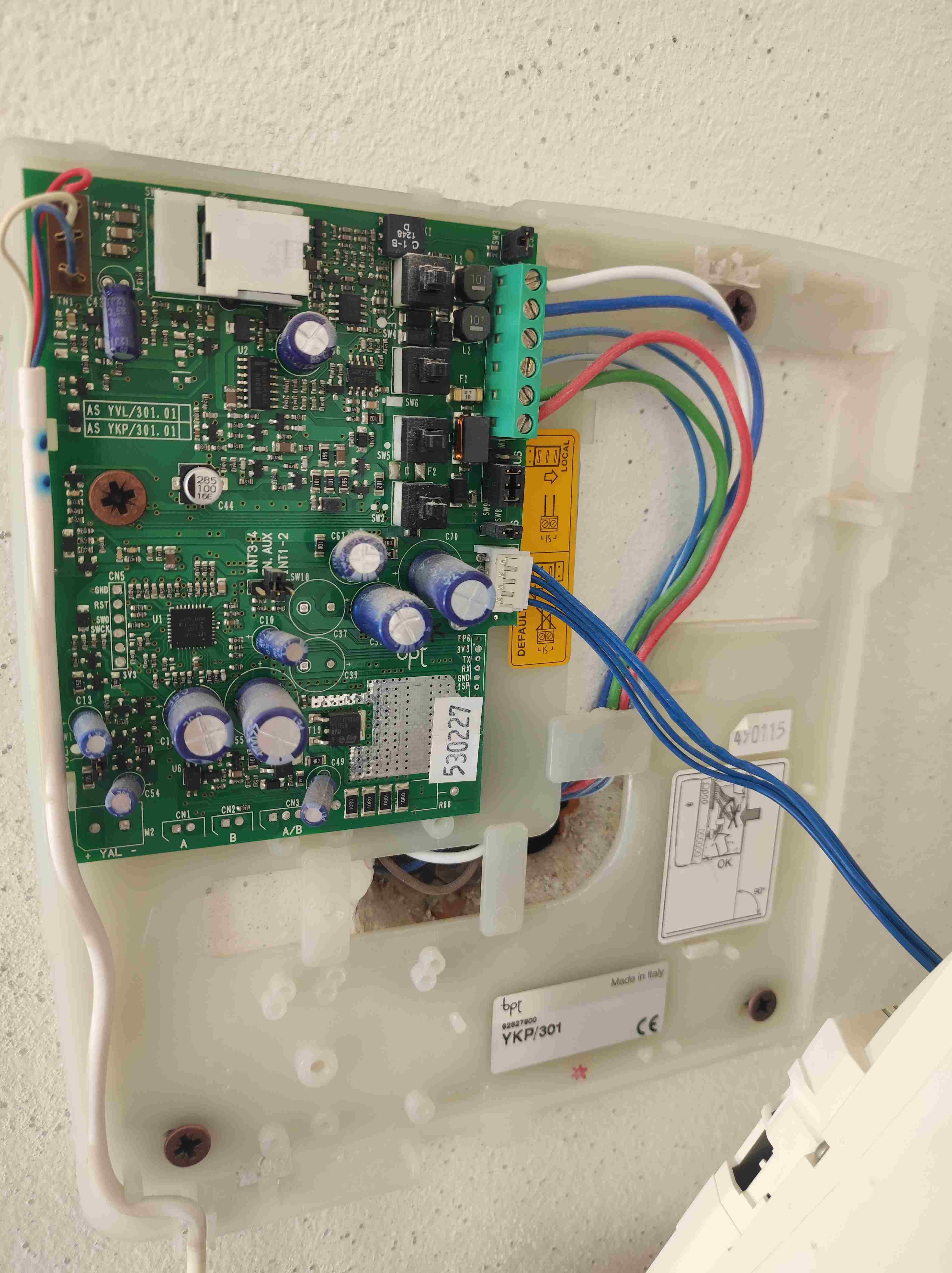

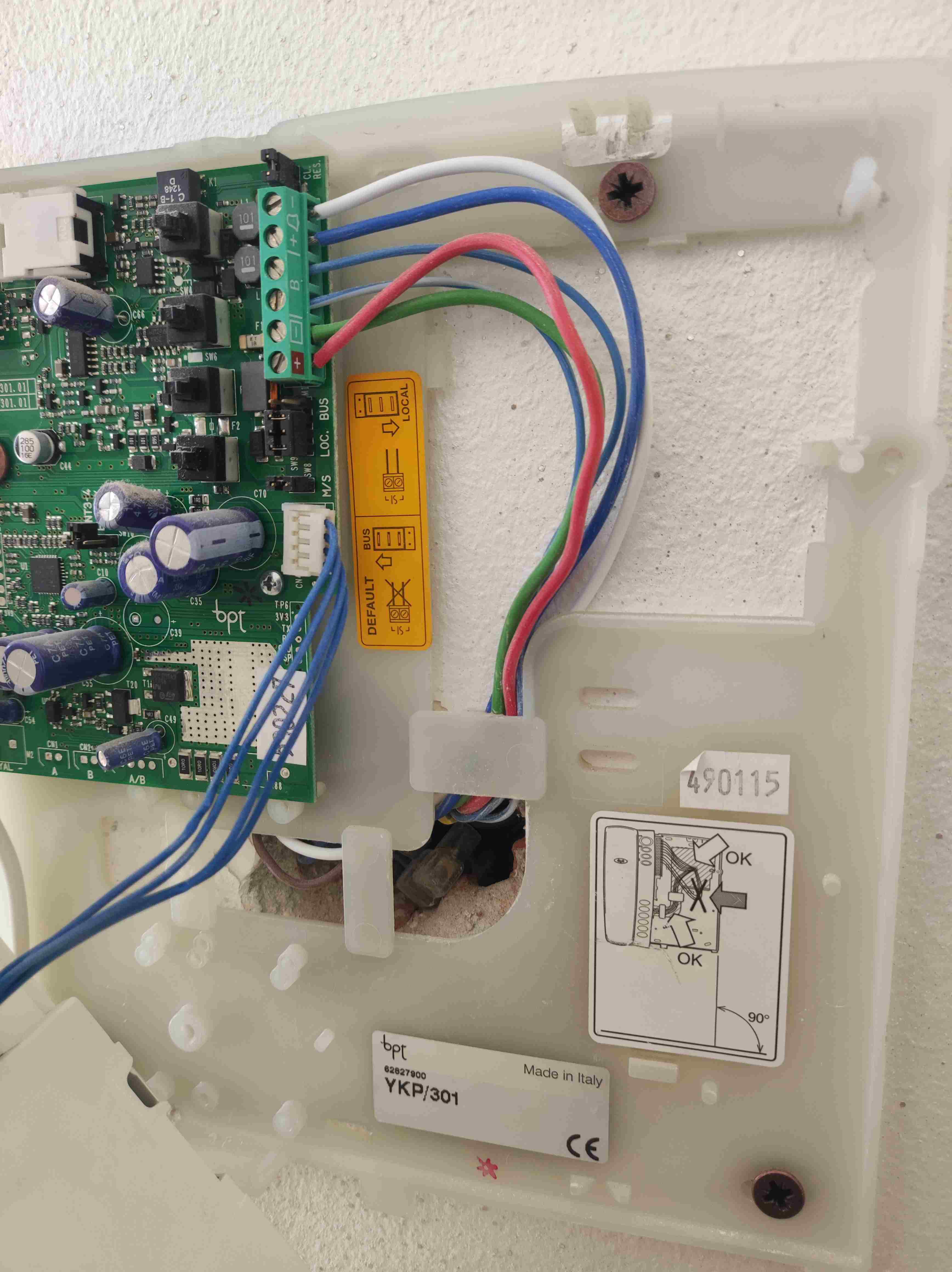

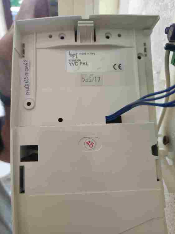

Sostituzione videocitofono a colori bpt ykp/301
dapidapida
Ciao a tutti, innanzitutto premetto che sono poco esperto in materia.. ma devo sostituire il videocitofono che ho in casa bpt ykp/301 (in allegato vi lascio le foto). Siccome ho un sistema centralizzato condominiale il mio elettricista mi ha detto che non posso sostituirlo.. io leggendo un po' qui sul forum mi sembra di aver capito che ci sono dei modelli compatibili per poterlo sostituire ma vorrei essere sicuro prima di acquistare qualcosa. Per questo motivo vi chiedo se potete indicarmi i modelli più recenti con cui posso sostituirlo. Grazie mille
Link al commento
Condividi su altri siti
Ciao dapidapida,
9 ore fa, dapidapida ha scritto:
devo sostituire il videocitofono che ho in casa bpt ykp/301
Perché "devi" cambiarlo?   Cos'è successo, qual è il problema?
9 ore fa, dapidapida ha scritto:
il mio elettricista mi ha detto che non posso sostituirlo..
In teoria da quello che so, puoi cambiarlo con un videocitofono della serie <<X1>>.
Casomai senti l'assistenza telefonica CAME al numero verde, dovrebbero rispondere anche a te
https://www.pult.ru/upload/iblock/2ea/2eaf6b5973dd224030734a3958f71885.pdf
Link al commento
Condividi su altri siti
@ROBY 73
Devo cambiarlo solo per un fatto estetico. Però non capisco quale con quale modello.. pensavo con uno della serie 200 ma ora che mi dici X1 non so bene cosa fare..
Link al commento
Condividi su altri siti
11 ore fa, dapidapida ha scritto:
Devo cambiarlo solo per un fatto estetico.
Ok, pensavo che avesse qualche problema.
11 ore fa, dapidapida ha scritto:
pensavo con uno della serie 200.....
Questo assolutamente no, ne sono sicuro al 100%, il sistema 200 è il "classico analogico" 4 fili di BPT che si usava ancora con i vecchi impianti multifilari.
Ripeto, il sistema 300 dovrebbe essere compatibile con l'attuale X1,
Che poi, hai detto:
Il 22/05/2024 alle 13:36 , dapidapida ha scritto:
il mio elettricista mi ha detto che non posso sostituirlo..
Se l'assistenza telefonica CAME non risponde a te come privato, basta che chiami lui, non credo che gli costi tanto una telefonata, oppure forse non gli interessa nulla di fare l'intervento, poi vedi tu
Link al commento
Condividi su altri siti
@ROBY 73
Grazie mille per le dritte, ho sentito l'assistenza came e mi ha indicato questi due modelli;
- 840CH-0030
- 62100580 AGATA VC/B-L
Mi ha detto che gli unici compatibili sono questi due in quanto hanno anche l'alimentazione locale.. quindi non tutti gli x1 vanno bene.
Grazie mille per l'aiuto
Link al commento
Condividi su altri siti
Il 24/05/2024 alle 16:45 , dapidapida ha scritto:
........Mi ha detto che gli unici compatibili sono questi due in quanto hanno anche l'alimentazione locale.. quindi non tutti gli x1 vanno bene.
Sì, immaginavo che non fossero tutti compatibili, infatti i nuovi X1 hanno appunto tutto (alimentazione e segnale) sui due fili del BUS, comunque adesso per lo meno hai un paio di alternative e per giunta il 840CH-0030 ha anche il Wi-Fi per il comando da remoto:
https://static.came.com/doc/FB00979M04.pdf
https://static.came.com/doc/FB00982M04.pdf
Poi vedi tui come vuoi procedere, facci sapere gli sviluppi
Link al commento
Condividi su altri siti
