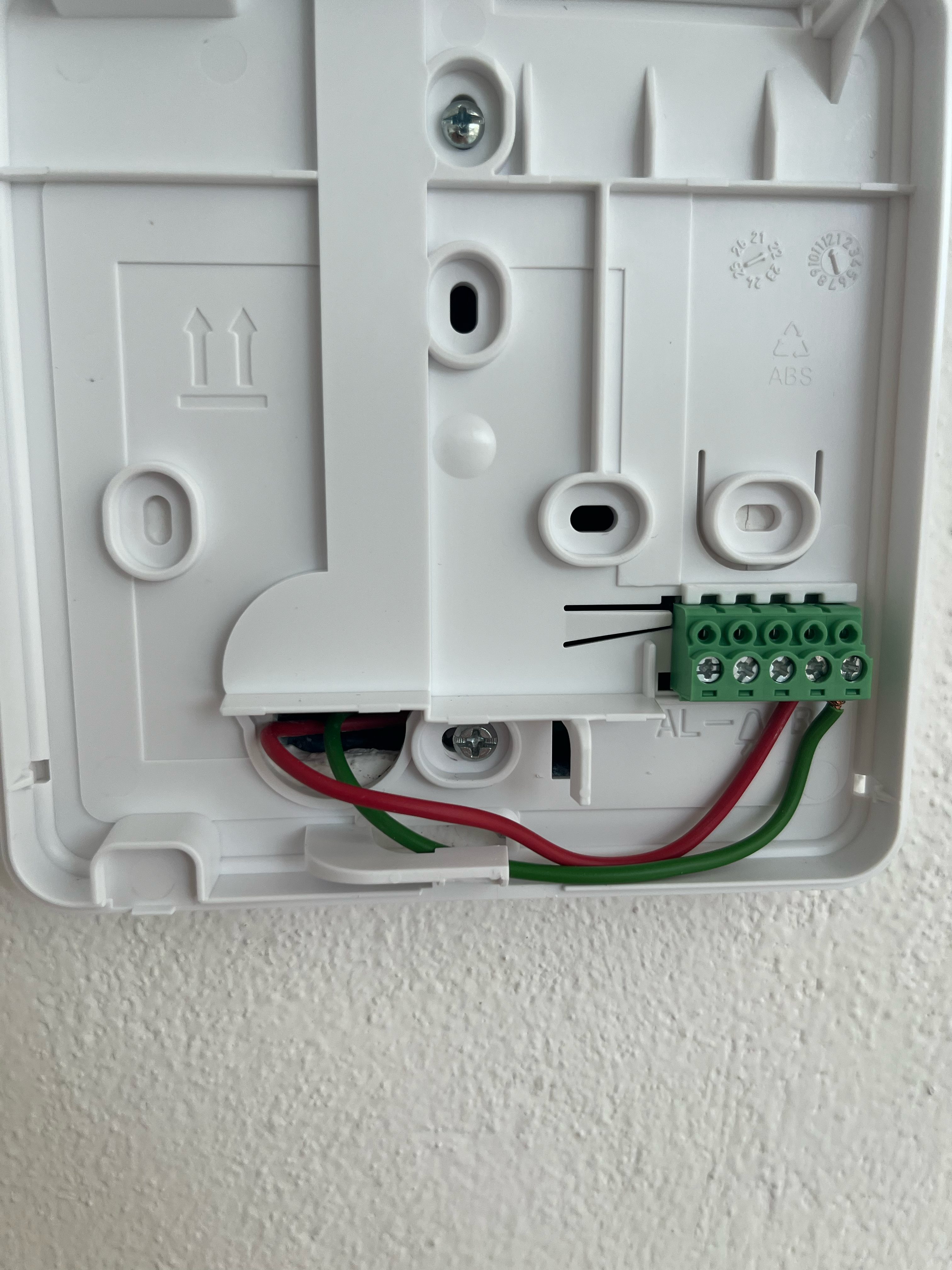

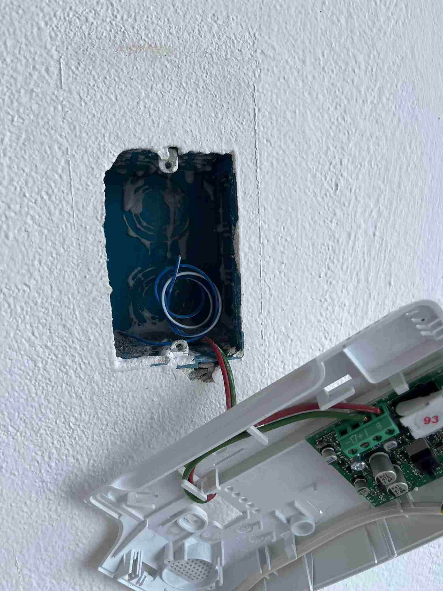

fbrancato Inserito: 22 maggio 2024 Segnala Share Inserito: 22 maggio 2024 Ciao a tutti, premetto che non ho alcuna competenza in materia, ma a volte cerco di gestire dei lavori fai da te sperando di imparare qualcosa. Ho da poco deciso sostituire il mio citofono "con cornetta" (mod. CAME BPT) con uno più moderno (mod. CAME BPT - Soft Touch PLX A X1 BPT 840CC-0030). L'abitazione dispone di due cancelli/citofoni esterni, il primo cancello con telecamera e, come ricevente, nel mio appartamento sono stati installati un videocitofono principale (mod. CAME BPT Perla con monitor da 3,5") e, come citofono secondario (posizionato al secondo piano dell'appartamento), il sopra citato modello con "cornetta". Per la sostituzione ho cercato di usare la logica, ricollegando, nel nuovo citofono, i cavi così come erano stati posizionati nel citofono precedente, come da allegato: in sostanza cavo rosso e verde nella sezione con il simbolo "B". Il nuovo citofono sembra ricevere elettricità: i tasti emettono il classico feedback sonoro e riesco a configurare - e ascoltare - le diverse suonerie disponibili. Il problema è che non riceve la "citofonata" ovvero, dopo aver provato a suonare su entrambi i citofoni esterni, l'unico a "squillare" è il principale. Ovviamente, oltre a non squillare, i tasti di apertura o di risposta non sortiscono alcun effetto. Riuscite ad aiutarmi? Grazie in anticipo Link al commento Condividi su altri siti More sharing options...
ROBY 73 Inserita: 22 maggio 2024 Segnala Share Inserita: 22 maggio 2024 Ciao fbrancato, non conosco bene i prodotti BPT / CAME, ma sei sicuro che l'articolo che hai scritto: 3 ore fa, fbrancato ha scritto: Soft Touch PLX A X1 BPT 840CC-0030). abbia la cornetta come hai scritto: 3 ore fa, fbrancato ha scritto: .......come citofono secondario (posizionato al secondo piano dell'appartamento), il sopra citato modello con "cornetta". Vedi il sito CAME: https://www.came.com/it/installatori/solutions/videocitofonia/derivati-interni-audio/plx-audio Comunque, scrivi i codici corretti, compresi quello del nuovo Perla e dei vecchi citofoni e se possibile anche del posto esterno e dell'alimentatore, oppure meglio ancora posta le foto Link al commento Condividi su altri siti More sharing options...
