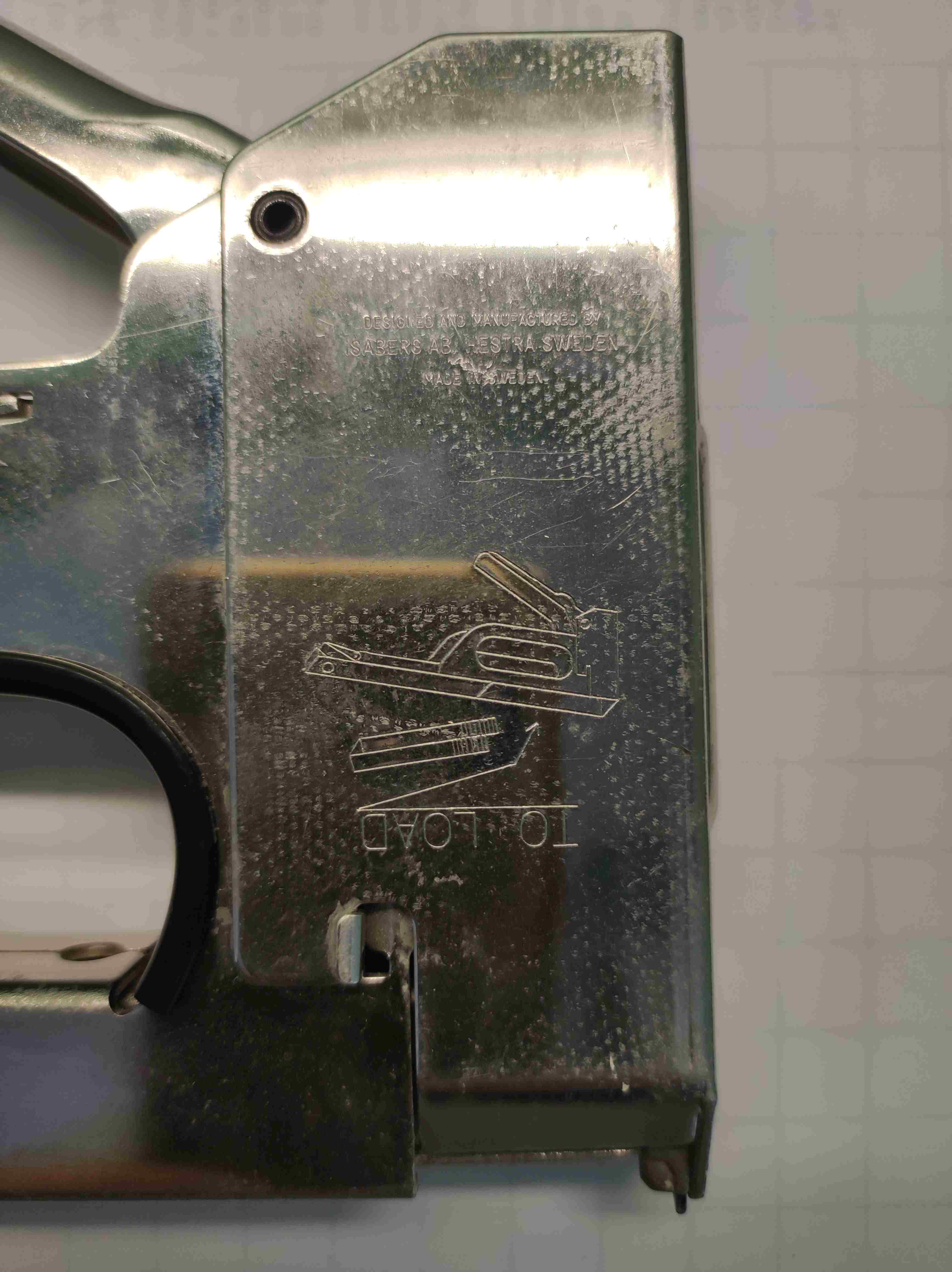

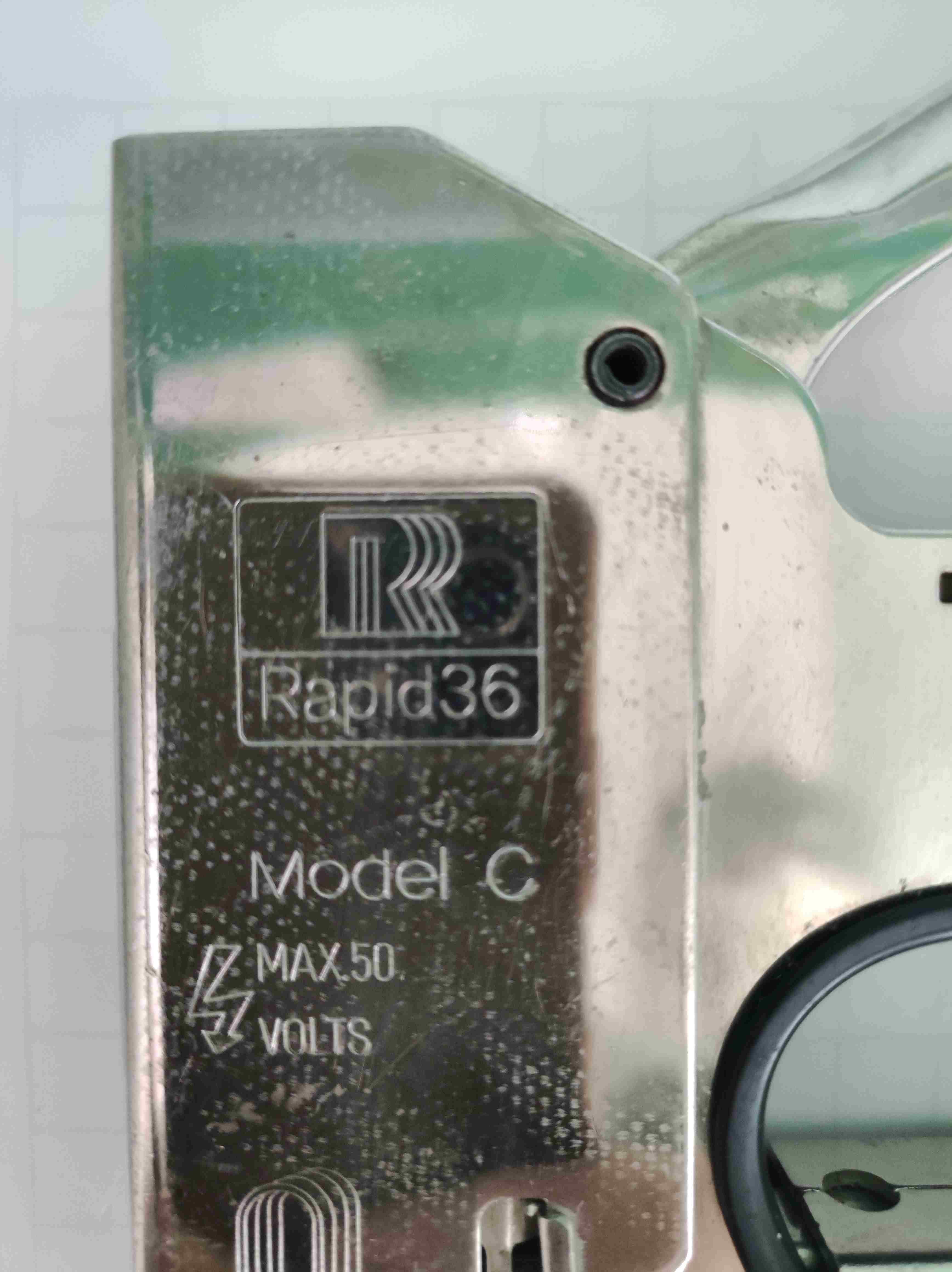

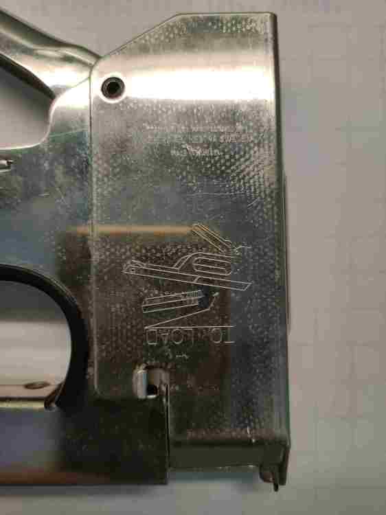

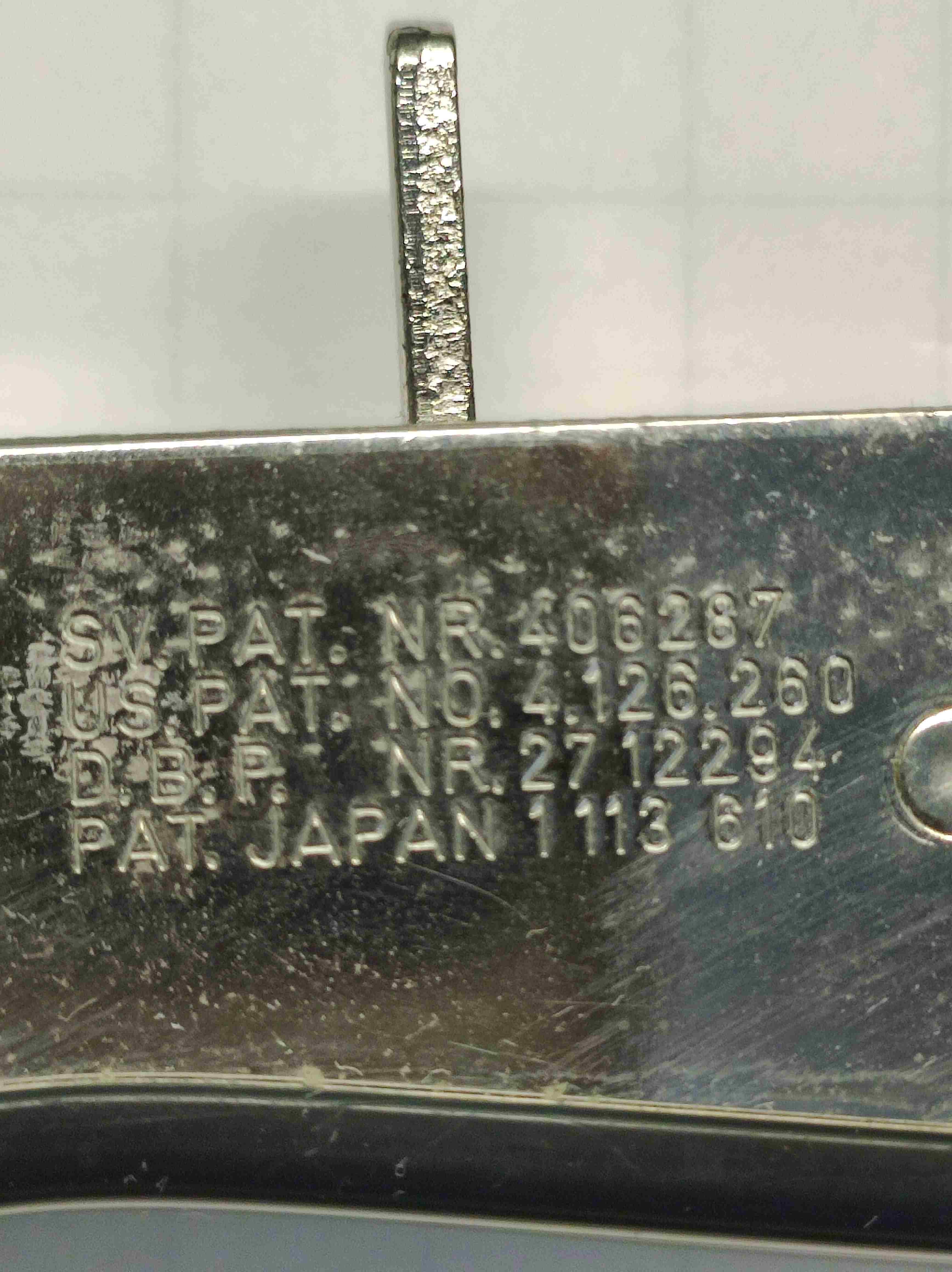

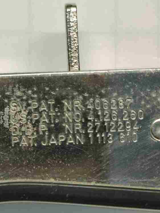

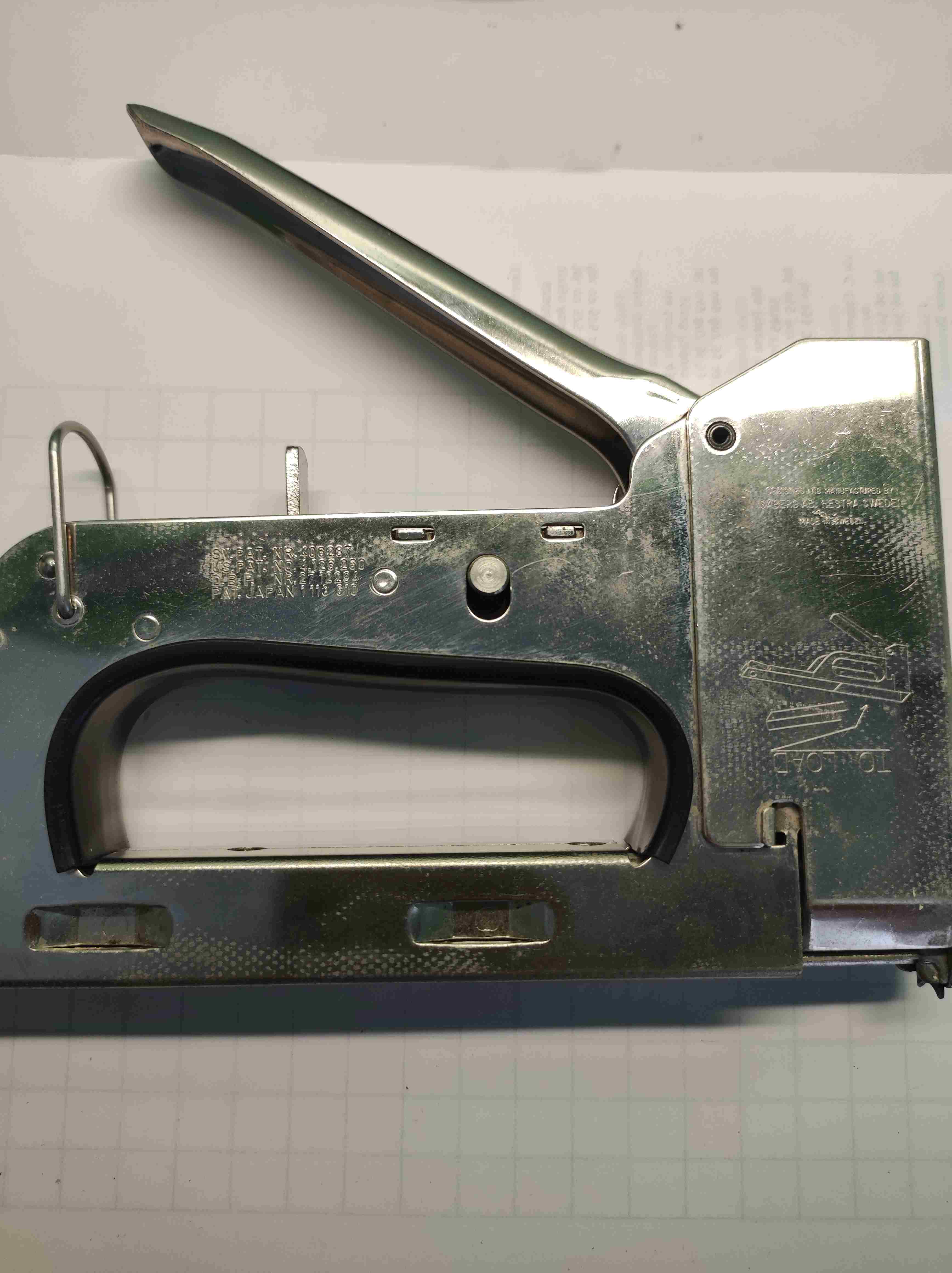

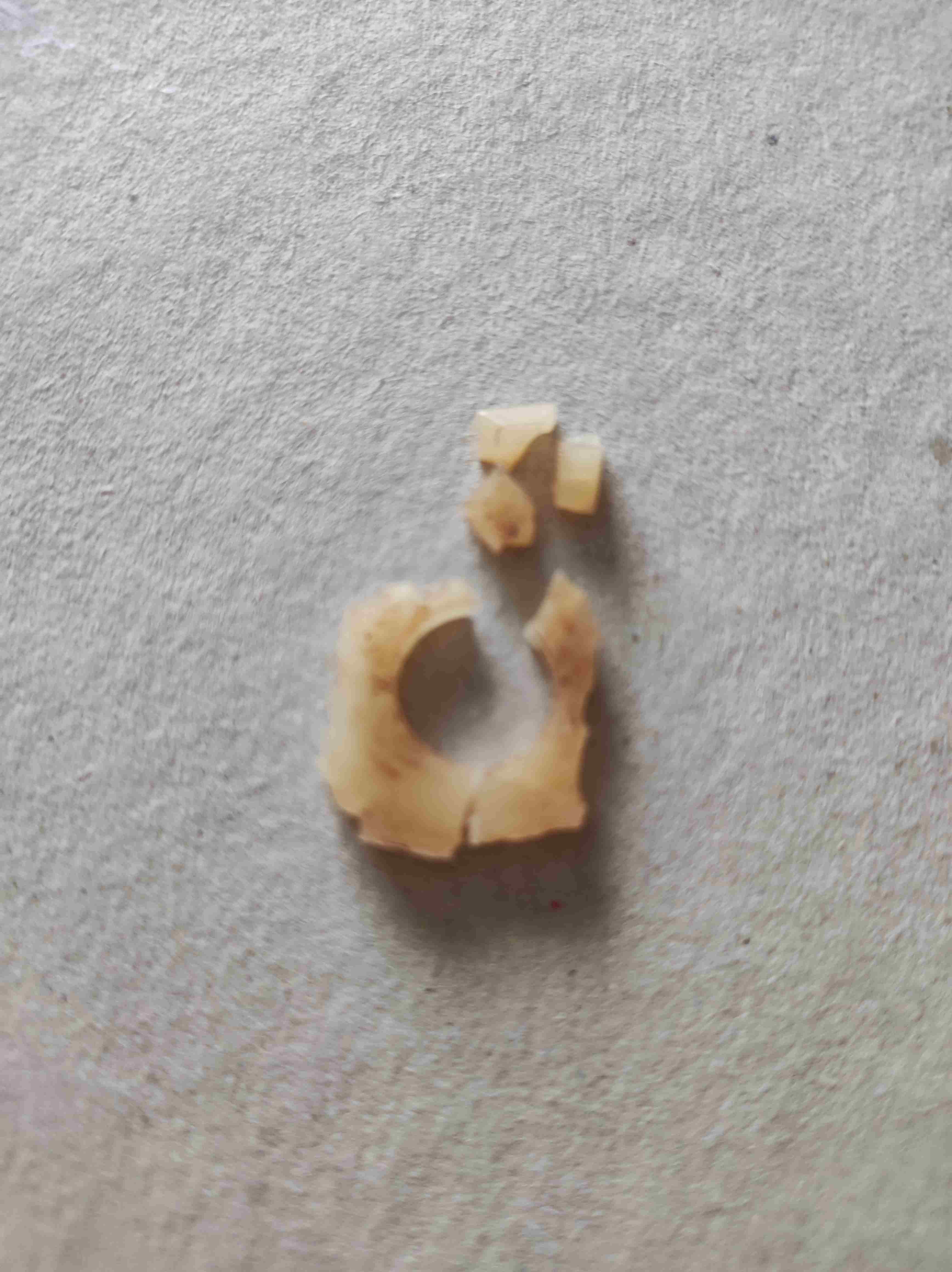

ffs Inserito: 22 maggio Segnala Share Inserito: 22 maggio Buongiorno, ho da tempo una graffettatrice RAPID36 model C. Di colpo, non spara più i punti metallici curvi. Hi pensato a qualche punto incastrato ma niente. Ho smontato la plastica dell'impugnatura e ho trovato al suo interno un pezzo di plastica rotto. Vi allego le foto della graffettatrice + quella del pezzo in plastica rotto. Non riesco a trovare un centro assistenza per ordinare il pezzo o per mandarlo in riparazione. Per caso, potete indicarmene uno. Grazie. Link al commento Condividi su altri siti More sharing options...
biondo82 Inserita: 26 agosto Segnala Share Inserita: 26 agosto [URL=https://casualmatch.site]Sexy Womans in your city for night[/URL] Link al commento Condividi su altri siti More sharing options...
