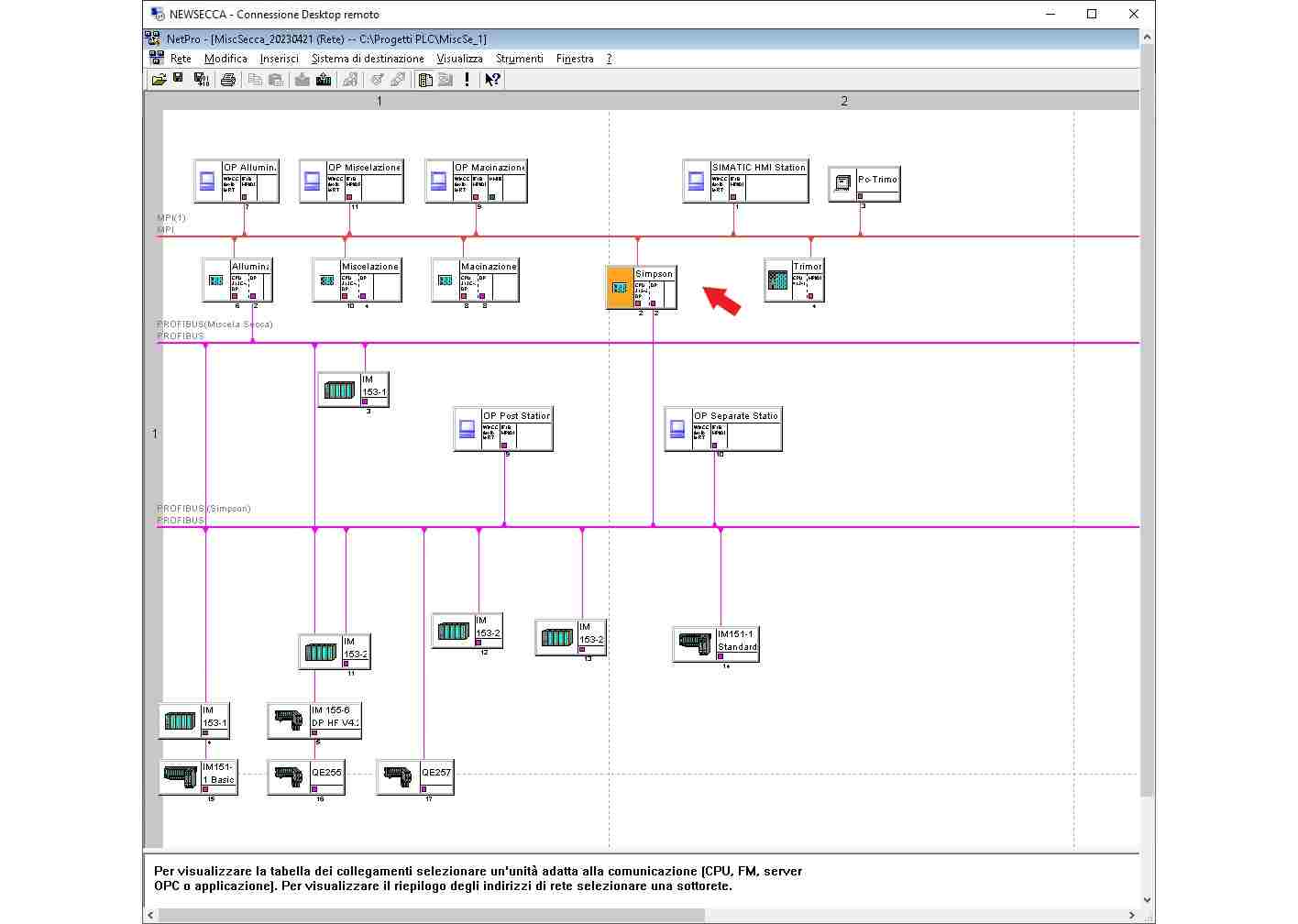

Problema con rete MPI/DP
Buongiorno a tutti,
A seguito di alcune modifiche su due PLC connessi fra loro in rete Profibus DP/MPI (vedi schema netPro allegato), non riesco più a vedere online, con lo step7, il PLC Simpson (indicato dalla freccia).
A livello hardware e di rete, il PLC in questione non presenta problemi e colloquia tranquillamente con tutti e due i pannelli operatore collegati in MPI.
Stamattina abbiamo modificato un altro PLC del progetto, sempre collegato alle stesse reti, modificando l'hardware per l'aggiunta di una periferia remota ET200SP sempre in DP e togliendo da questo hardware un inverter non più in uso.
L'impianto funziona correttamente e, eliminando l'inverter, non da più gli errori SF e BF sulla CPU.
L'unica cosa che non riesco a capire è perchè, riesco ad andare in linea con tutte le CPU presenti nel progetto, tranne quella del Simpson.
Qualcuno ha qualche idea?
Grazie in anticipo
Miscela Secca NetPro.jpg
Con cosa ti colleghi e dove? Cp5711, plug Holz, altro ? Dp o Mpi? Un conflitto di indirizzo del tuo collegamento?
41 minuti fa, drn5 ha scritto:
Con cosa ti colleghi e dove? Cp5711, plug Holz, altro ? Dp o Mpi? Un conflitto di indirizzo del tuo collegamento?
Pc fisso con CP5611, in DP (anche se è impostata su Auto).
Non penso ad un conflitto di indirizzi, anche se non riesco a vedere l'indirizzo DP del PC.
Grazie per il supporto.
Abbiamo scoperto che è un tratto di cavo aggiunto per collegare un TP che ci dava questo problema.
Ora è stabile e risolto.
Grazie ancora a tutti.
