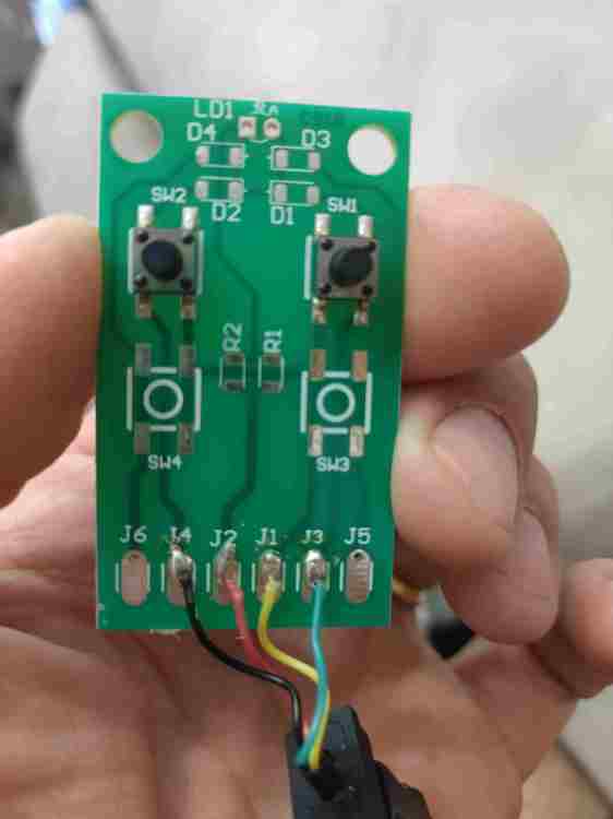

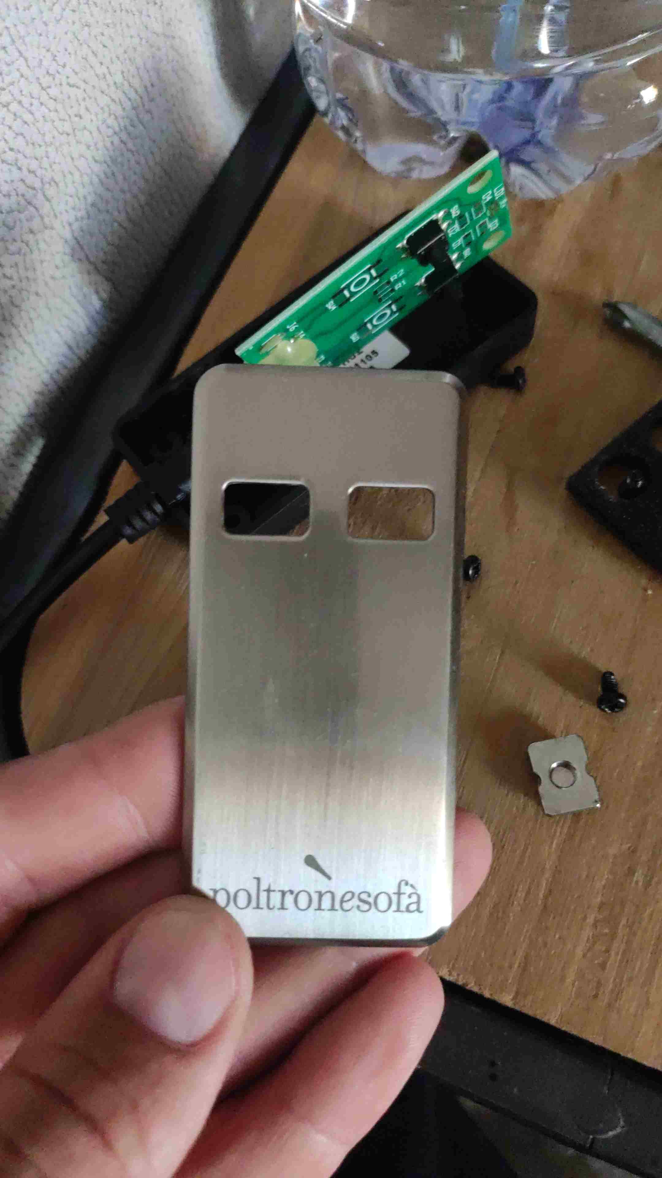

gabbizio Inserito: 23 maggio 2024 Segnala Inserito: 23 maggio 2024 Buonasera ho un divano Poltronesofa con questo telecomando con filo, che da un po' di giorni stava iniziando a non funzionare bene( un pulsante in particolare). Oggi è caduto e in pratica dei due pulsanti ne funziona solo un ormai. Aprendo il telecomando ho ponticellato cosi: J1 + j3 e chiude la poltrona J1 + J4 e apre la poltrona In pratica il motore va benissimo. Vorrei sapere se secondo voi è possibile bypassare la scheda e mettere due normali pulsanti. Oppure se avete altre soluzioni da suggerire. Il telecomando originale costerebbe 90€ piu spedizione. Un po troppo. Saluti
Stefano Dalmo Inserita: 23 maggio 2024 Segnala Inserita: 23 maggio 2024 E cambiare il pulsante difettoso?
gabbizio Inserita: 24 maggio 2024 Autore Segnala Inserita: 24 maggio 2024 9 ore fa, Stefano Dalmo ha scritto: E cambiare il pulsante difettoso? Grazie della risposta. Non sono molto pratico di saldatura. Quindi pensi che basterebbe sostituire il pulsantino? Lo porterò da qualcuno a farmelo sostituire. comunque solo per curiosità pensi che ci sia il modo per rimuovere completamente la scheda o è necessaria per comunicare con il motorino?
Nik-nak Inserita: 24 maggio 2024 Segnala Inserita: 24 maggio 2024 La soluzione ideale è sostituire il pulsante, ma se hai a disposizione una bomboletta di spray per contatti elettrici, puoi provare a "bagnare" copiosamente i due pulsanti, al fine di far penetrare un po di liquido all'interno. e poi provi ad azionare i pulsanti diverse volte. In un caso di malfunzionamento di questo tipo di pulsanti, dove non riuscivo a reperire il ricambio, ho risolto così.
patatino59 Inserita: 24 maggio 2024 Segnala Inserita: 24 maggio 2024 49 minuti fa, gabbizio ha scritto: Non sono molto pratico di saldatura rimuovere completamente la scheda Come vedi, sulla scheda ci sono solo i pulsanti, collegati al cavetto a 4 fili, per cui non serve a comunicare. Puoi farti una scatola con due pulsanti di serie civile, avvitando i cavetti colorati senza saldature, ma certo verrebbe fuori uno scatolone inguardabile. Puoi usare anche un solo tasto doppio per saliscendi, se trovi una scatola portafrutto ad un posto.
renzobalestra Inserita: 24 maggio 2024 Segnala Inserita: 24 maggio 2024 Io ho realizzato la sostituzione del telecomando del letto usando un fodero da occhiali. Esteticamente è molto gradevole, i due pulsanti non affiancati, ma SALE sopra e SCENDE sotto
mrgianfranco Inserita: 24 maggio 2024 Segnala Inserita: 24 maggio 2024 Abbastanza spartano come comando per essere fatto dagli artigiani della qualità!...io punterei a ripristinare l originale...un pulsantino di quelli lo paghi una fesseria senza impazzire a mettere scatole accrocchiate..ma questo è un mio parere..
Livio Orsini Inserita: 25 maggio 2024 Segnala Inserita: 25 maggio 2024 7 ore fa, mrgianfranco ha scritto: Abbastanza spartano come comando per essere fatto dagli artigiani della qualità!.. OT La pubblicità iniziale diceva esplicitamente che questi mobili fossere costruiti da artigiani romagnoli. Poi un'indagine di Altro Consumo dimostrò che eran fabbricati in Romania. Ora la pubblicità si limita ad alludere: la persona che mostra il divano indossa un grembiule da falegname (di una volta) e parla con un vago accento romagnolo. Pertò la qualità è sempre quella: piuttosto bassa.
carlovittorio Inserita: 25 maggio 2024 Segnala Inserita: 25 maggio 2024 5 ore fa, Livio Orsini ha scritto: Pertò la qualità è sempre quella: piuttosto bassa. Personalmente diffido sempre di quelli che ti fanno l'' 80% di sconto. E' pur vero che chi produce può dare ai proprii prodotti il prezzo di listino che vuole ma poi farti uno sconto faraonico per me è indice di presa in giro.
gabbizio Inserita: 26 maggio 2024 Autore Segnala Inserita: 26 maggio 2024 Il 24/05/2024 alle 09:05 , Nik-nak ha scritto: La soluzione ideale è sostituire il pulsante, ma se hai a disposizione una bomboletta di spray per contatti elettrici, puoi provare a "bagnare" copiosamente i due pulsanti, al fine di far penetrare un po di liquido all'interno. e poi provi ad azionare i pulsanti diverse volte. In un caso di malfunzionamento di questo tipo di pulsanti, dove non riuscivo a reperire il ricambio, ho risolto così. Ho provato prima con spray ma nulla. Ho risolto con la sostituzione del pulsante con soli 3€. È il caso di rimettere la colla a caldo sui contatti in basso dove sono saldati i fili? L'ho tolta io per poter ponticellare. Se si va bene una qualsiasi colla o esiste quella specifica?
mrgianfranco Inserita: 26 maggio 2024 Segnala Inserita: 26 maggio 2024 1 ora fa, gabbizio ha scritto: È il caso di rimettere la colla Se ne hai rimettila...penso che serva esclusivamente per non fare ballare la schedina dentro all involucro...se non è colpa a caldo sarà quel mastice bianco ma poco cambia
vinenzov1981 Inserita: sabato alle 11:16 Segnala Inserita: sabato alle 11:16 (modificato) Dove avete acquistato il pulsantino nuovo da risaldare **** Nota del moderatore **** Per favore leggi il regolamento che hai accettato. Non ci si può mai accodare ad altra discussione, bisogna sempre aprirne una nuova, anche per argomenti simili. Inoltre questa discussione è inattiva da 9 mesi! Modificato: sabato alle 14:51 da Livio Orsini
