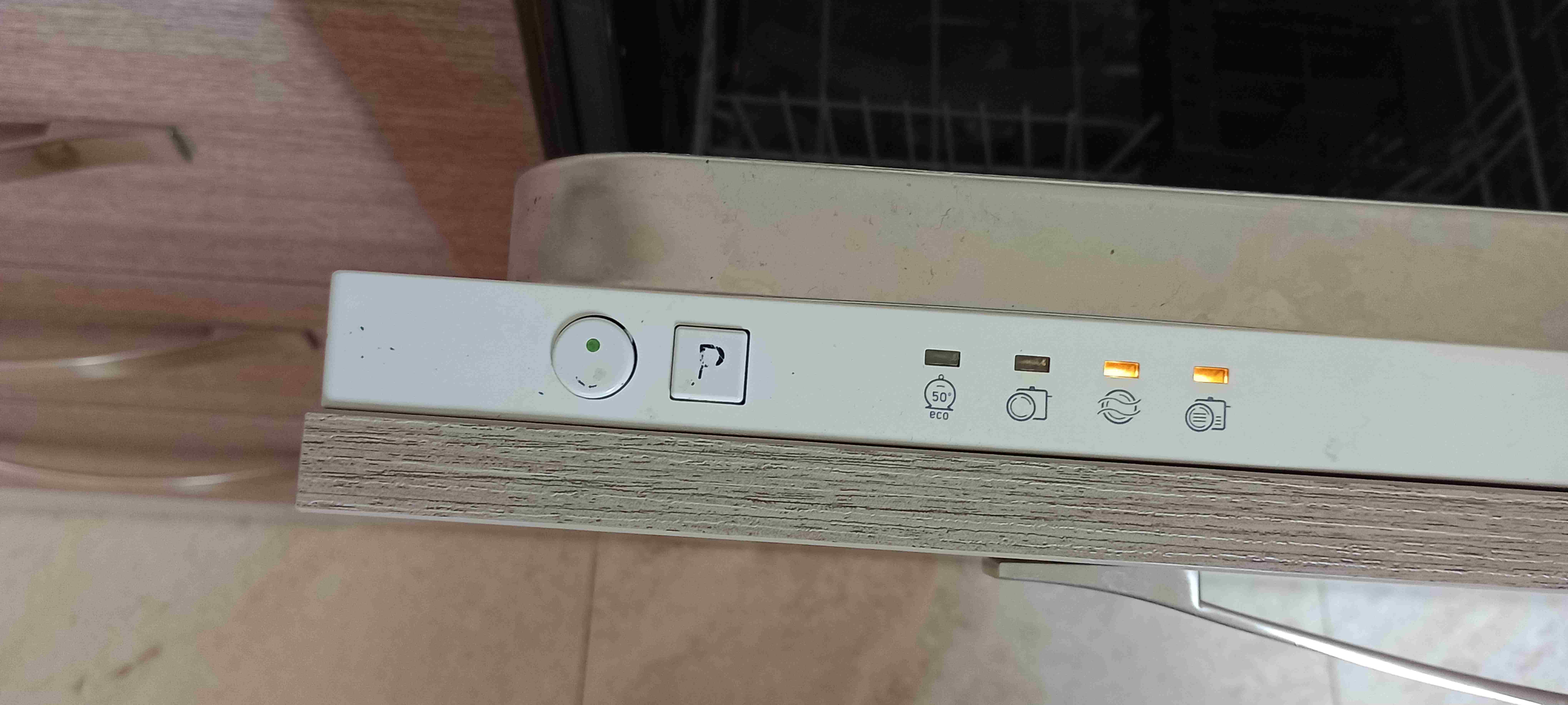

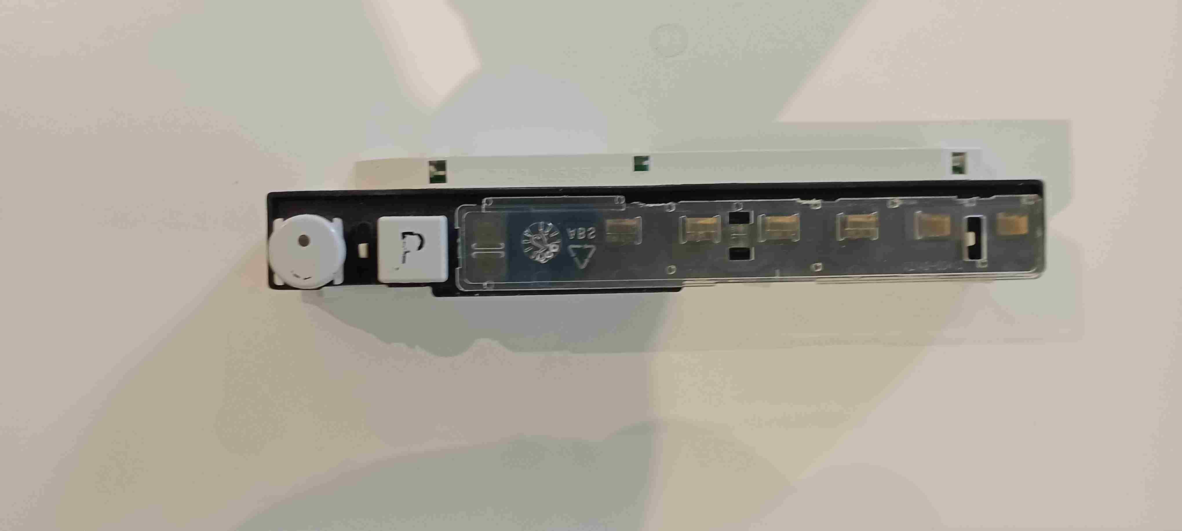

Matteo del Mar Inserito: 24 maggio Segnala Share Inserito: 24 maggio Per lavastoviglie da incasso non in garanzia Hotpint Ariston LFT 114/HA 37464511200 S/N 206140260 type DWL-DEA602-S presenta lampeggio in contemporanea del led accensione (nella foto allegata tasto rotondo a sinistra del tasto P) del led risciacquo del led lavaggio intenso premendo il tasto spegnimento non si spegne rimuovendo l'alimentazione e poi rialimentando si spegne correttamente per poi ripetere il segnale di errore Chiedo a cosa può essere imputato il guasto? Link al commento Condividi su altri siti More sharing options...
Stefano Dalmo Inserita: 24 maggio Segnala Share Inserita: 24 maggio Dovrebbe essere errore 12 problema di comunicazione tra pulsantiera e scheda di potenza . ti direi , prova pure i collegamenti , ma immagino che la scheda di potenza sia KO. Link al commento Condividi su altri siti More sharing options...
Matteo del Mar Inserita: 24 maggio Autore Segnala Share Inserita: 24 maggio grazie mille per la rapidità e completezza! Link al commento Condividi su altri siti More sharing options...
Lockeid Inserita: 25 maggio Segnala Share Inserita: 25 maggio Molto spesso si danneggia la scheda di pannello per via delle infiltrazioni. In certi casi basta una pulizia con alcol e spazzolino. In atri casi bisogna sostituire. Più difficile ma possibile un danno sui fili li dove la porta fa cerniera. Sempre difficile un danno sulla scheda di potenza; di solito fa altri difetti tipo macchina spenta. Saluti Link al commento Condividi su altri siti More sharing options...
Matteo del Mar Inserita: 25 maggio Autore Segnala Share Inserita: 25 maggio ricevuto grazie per le preziose informazioni!!! Link al commento Condividi su altri siti More sharing options...
Matteo del Mar Inserita: 28 settembre Autore Segnala Share Inserita: 28 settembre Ho estratto la scheda di pannello se ho capito bene se riesco a pulirla o in caso a trovare il ricambio originale potrei avere speranza di aver risolto, se fosse la scheda di potenza sarebbero altri costi e altri lavori (li in quel caso converrebbe la sostituzione della lavastoviglie intera)... una volta pulita la scheda ...non c'è modo di testarla senza riposizionarla devo per forza rimetterla al suo posto? Link al commento Condividi su altri siti More sharing options...
michpao Inserita: 28 settembre Segnala Share Inserita: 28 settembre 3 ore fa, Matteo del Mar ha scritto: non c'è modo di testarla senza riposizionarla Provi i contatti dei pulsanti con un multimettro. Link al commento Condividi su altri siti More sharing options...
Matteo del Mar Inserita: 29 settembre Autore Segnala Share Inserita: 29 settembre grazie ricevuto! Link al commento Condividi su altri siti More sharing options...
