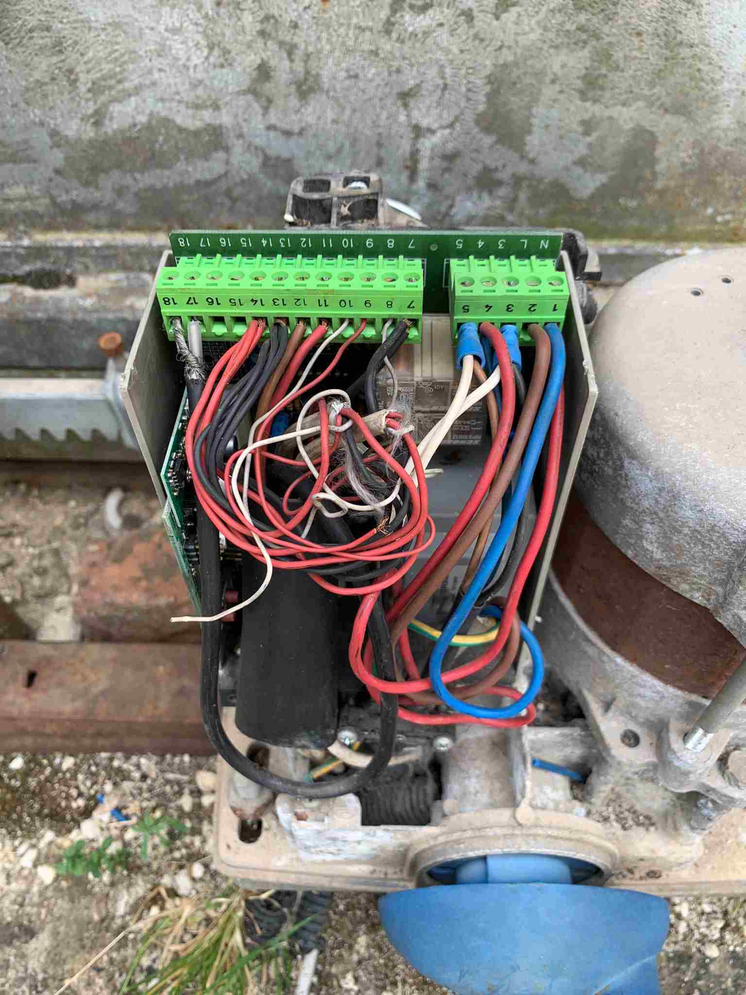

Angelo_92_ Inserito: 25 maggio Segnala Share Inserito: 25 maggio Ciao a tutti, come da titolo dovrei collegare il videocitofono (Extel a 2 fili) ad una scheda Mizar 6 per consentire l'apertura del cancello scorrevole. Qualcuno saprebbe indicarmi come va collegato il cavetto alla morsettiera? allego foto della scheda. Ringrazio anticipatamente Link al commento Condividi su altri siti More sharing options...
Stefano Dalmo Inserita: 25 maggio Segnala Share Inserita: 25 maggio (modificato) Il collegamento va fatto su 7 e 8 , ma attenzione ⚠️ il cavetto deve provenire da un contatto pulito , nel senso , senza tensione !! nel tuo videocitofono , posto esterno , uscita per carraio . Modificato: 25 maggio da Stefano Dalmo Link al commento Condividi su altri siti More sharing options...
