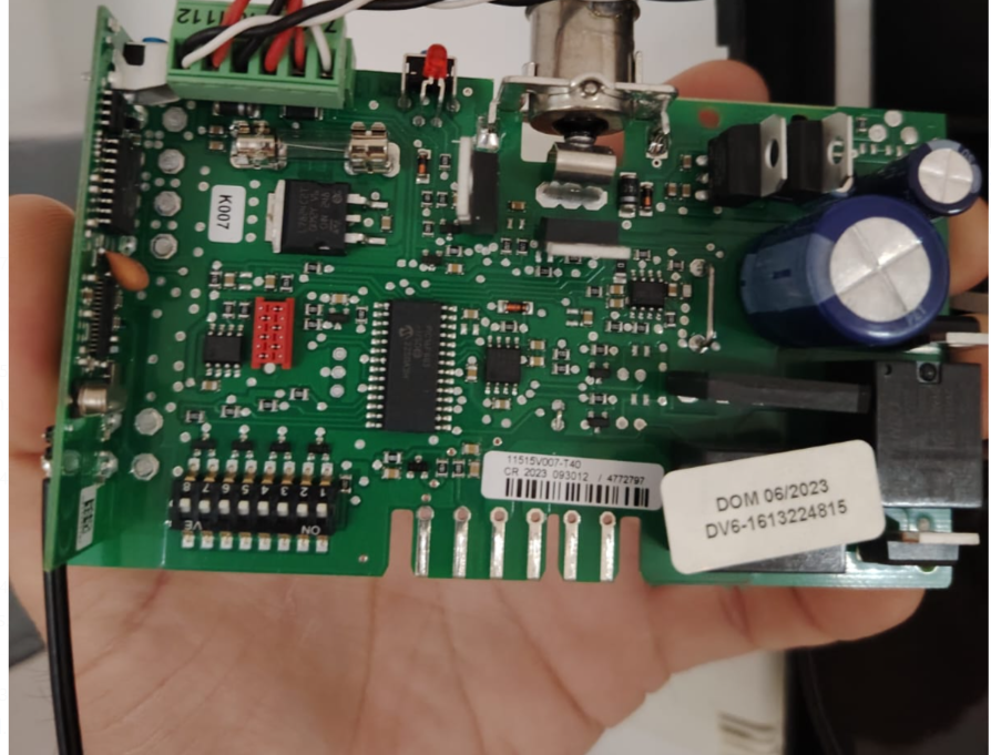

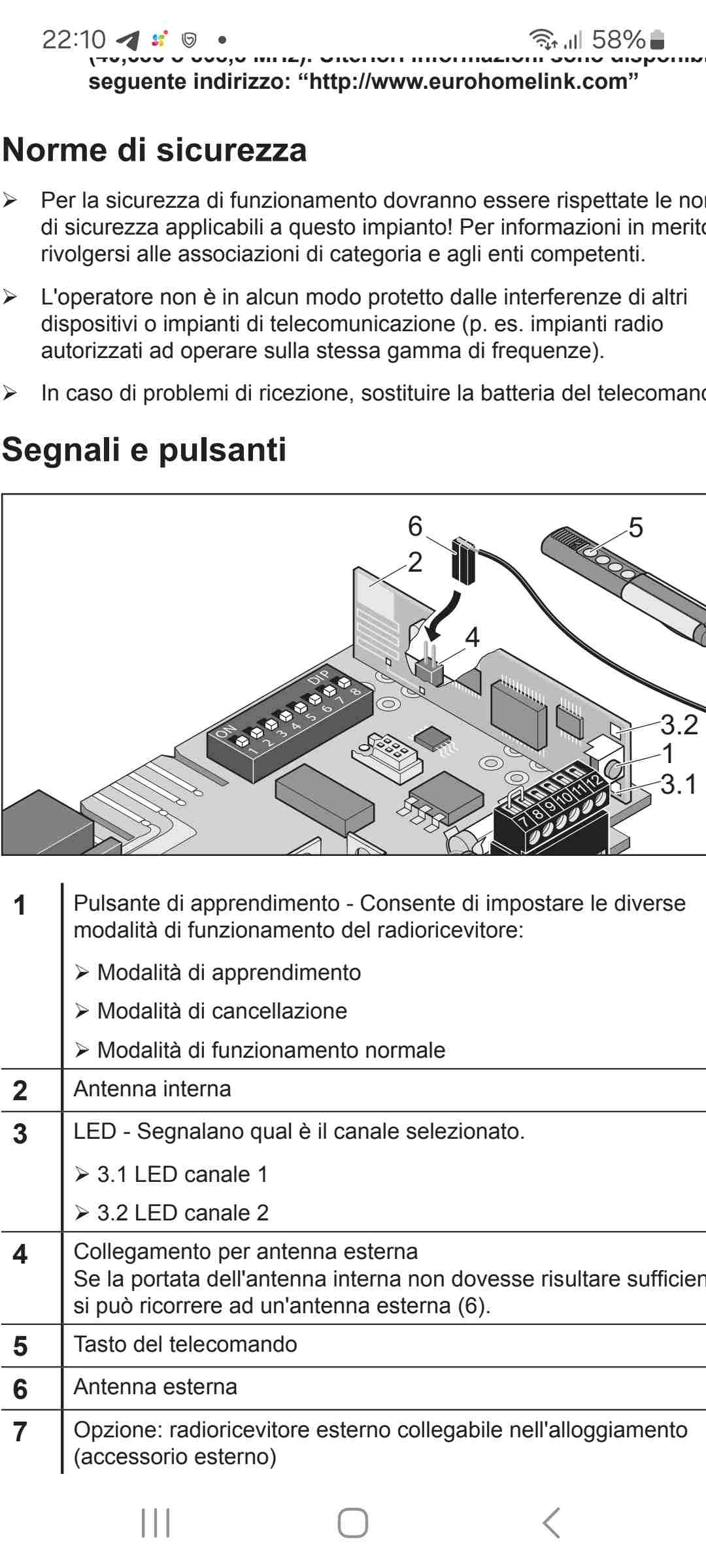

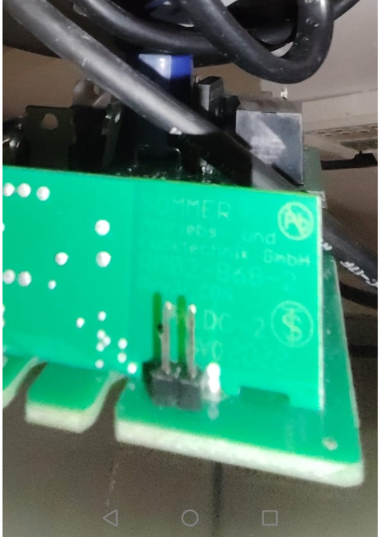

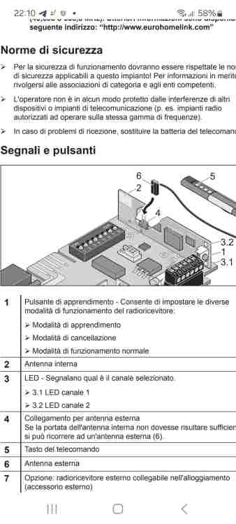

Automazione Sommer DUO telecomando
Buongiorno, vi chiedo un aiuto. Mi hanno montato un portone con automazione Sommer duo vision con due telecomandi Sommer Pearl a 434,42 Mhz.
Il sistema è privo di antenna esterna e sul mercato riesco a trovare un'antenna Sommer a 868 Mhz. Purtroppo ha un attacco particolare ed è complicato prenderne una di altra marca.
Mi chiedevo se è sufficiente comprare dei telecomandi a 868 Mhz e comprare l'antenna a 868? Oppure la frequenza è legata anche alla scheda che vedete in foto e quindi non posso farci niente?
Se non ricordo male, il connettore per l'antenna è una strip maschio a 2 pins passo 2.54mm
Prendi un antenna per la 433.92Mhz, ed adatta il cavo coasiale alla strip, senza spendere soldi inutili, per altri telecomandi/antenne.
Si esatto il connettore è proprio quello. Ma sulla scheda vicino al connettore c'è scritto 868.
Strano che non siano 868... Io sempre saputo che ultimamente sono 868, antenna da 85mm
3 ore fa, max.bocca ha scritto:
Strano che non siano 868
Dovrebbero essere "dual band", in pratica funzionano sia a 433.92Mhz che a 868Mhz, anche se i telecomandi nuovi sono a 868.
Al mio vicino hanno cambiato la centralina, ed hanno fornito nuovi telecomandi a 868.
I vecchi a 433.92 funzionano sulla nuova centrale, mentre i nuovi non funzionano sul cancello condominiale, dove c'è una ricevente a 433.92.
Quindi mi pare di capire che se acquisto telecomando a 868 dovrebbe funzionare. Oggi con quello che mi hanno dato in dotazione a 434 funziona solo se lo avvicino a 2 cm dalla schedina
30 minuti fa, tizeta01 ha scritto:
Oggi con quello che mi hanno dato in dotazione a 434 funziona solo se lo avvicino a 2 cm
I telecomandi sono nuovi, originali Sommer?
Ti chiedo questo, perchè al mio vicino, i cloni cinesi a 433.92, non funzionavano.
In ogni caso, contatta chi ti ha installato il tutto, e fatti sistemare il tutto.
Si i telecomandi sono i Sommer Pearl a 434,42 Mhz.
L'installatore se ne sta lavando le mani, questo è il problema
18 ore fa, tizeta01 ha scritto:
L'installatore se ne sta lavando le mani, questo è il problema
Scommetto che hai gia pagato il lavoro.
Se non risolvi con l'installatore, puoi provare ad acquistare un telecomando ad 868, e vedere se in questo caso la portata è migliore.
Considera che con l'antenna presente sul modulo radio(non quella esterna), la portata è buona.
